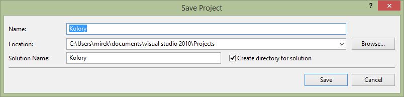

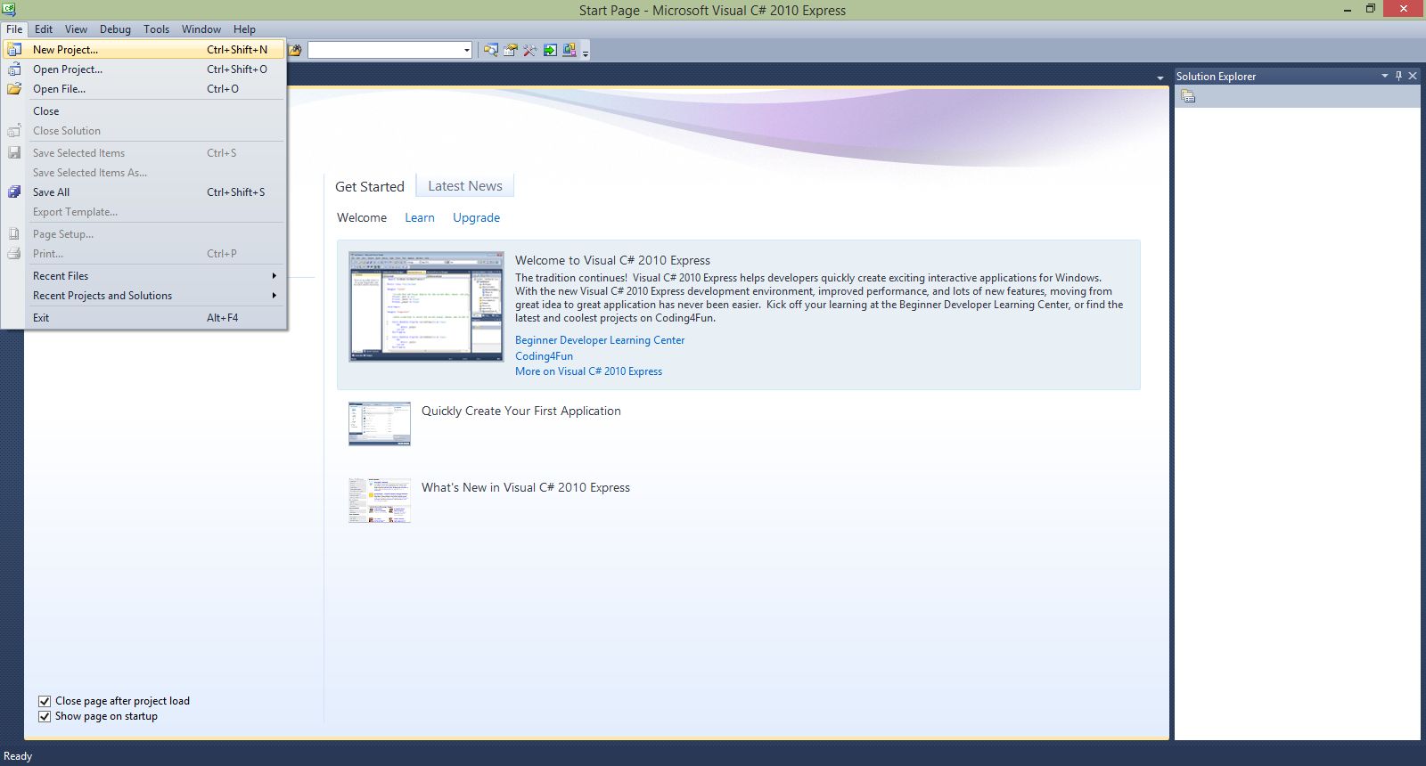

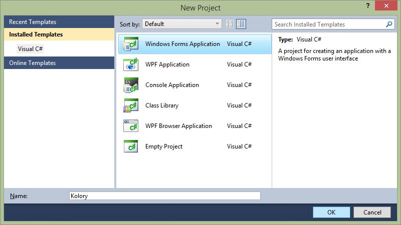

Utwórzmy nowy projekt aplikacji Windows Forms.
517167
Taki program będzie posiadał standardowe okno. Nadajmy temu projektowi wiele mówiącą nazwę - Kolory. Nazwa 'Kolory' będzie także domyślną przestrzenią nazw w naszym projekcie.
517169

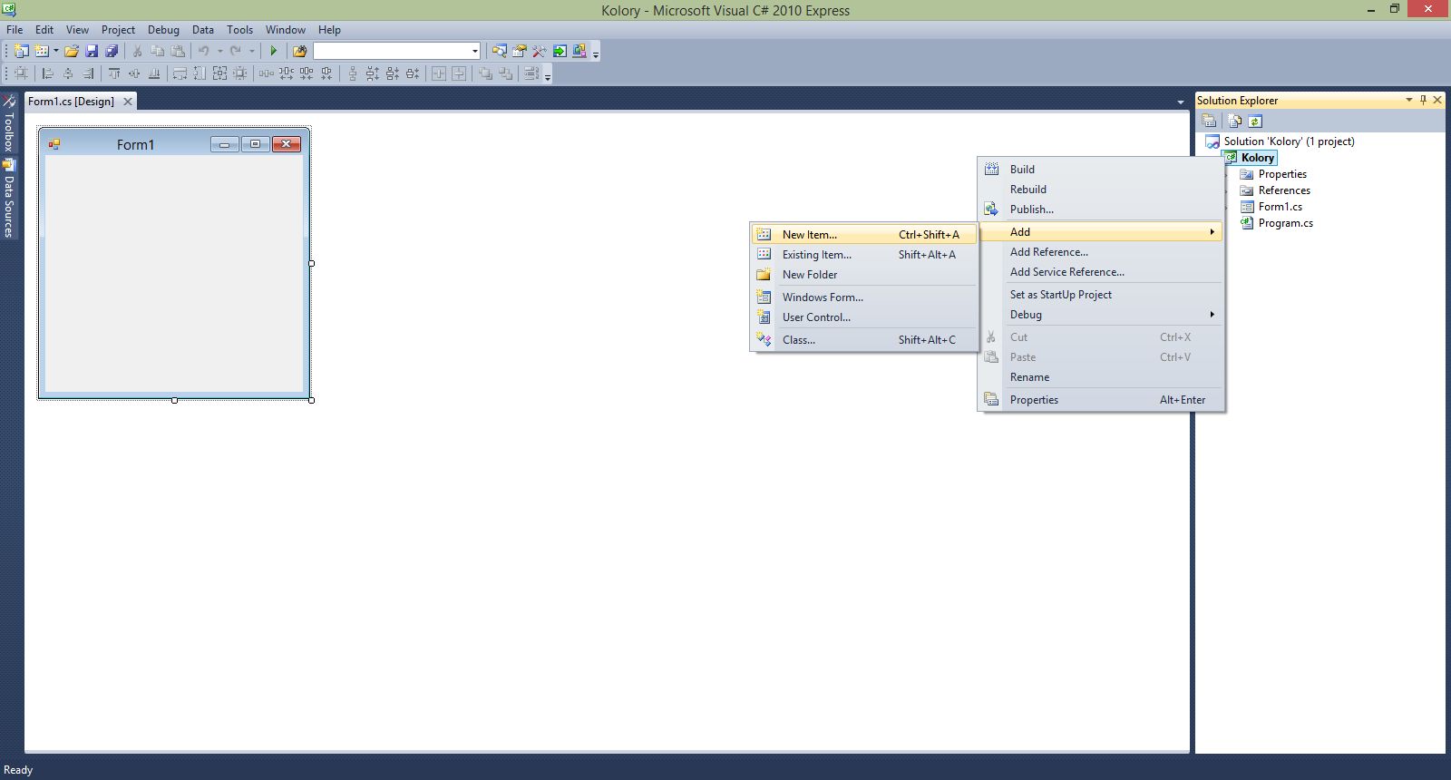

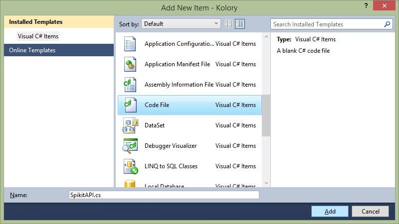

Kod komunikujący się ze Spikit znajduje się w zupełnie innej przestrzeni nazw - to bardzo istotna informacja. Ponieważ SpikitAPI nie jest jeszcze rozprowadzane w postaci biblioteki, utwórzmy w naszym projekcie 'Nowy element' typu 'CodeFile' (kliknij PPM na zielonej ikonie z nazwą projektu), który będzie po prostu zupełnie pustym plikiem z rozszerzeniem .cs. Nadajmy mu nazwę SpikitAPI.cs
517171
517172

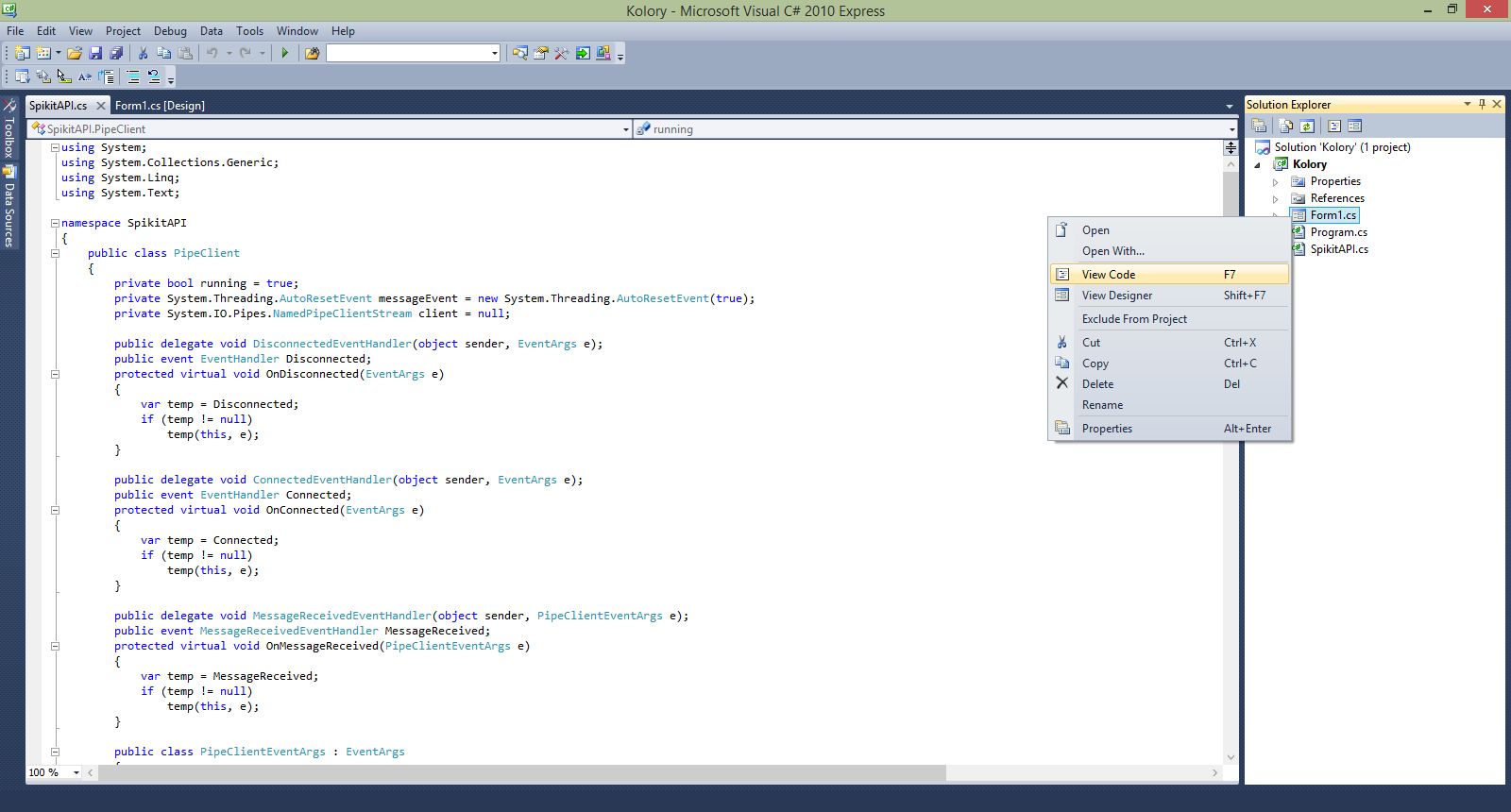

Do SpikitAPI.cs wklej kod z poprzedniego wpisu blogowego (czyli SpikitAPI.PipeClient) i voila! W każdej chwili możesz nawiązać komunikację z silnikiem rozpoznawania mowy. Aby to uczynić, kliknij PPM na ikonce Form1.cs i przejdź do kodu głównego okna programu.
517174

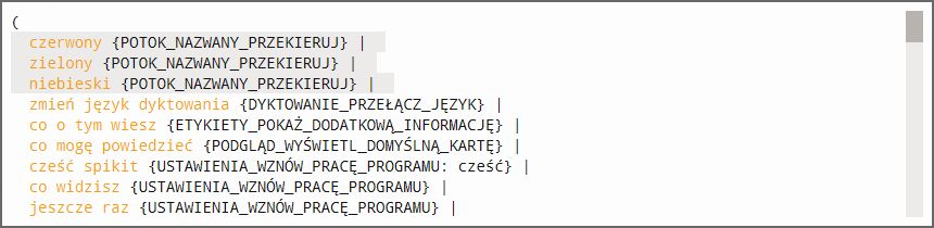

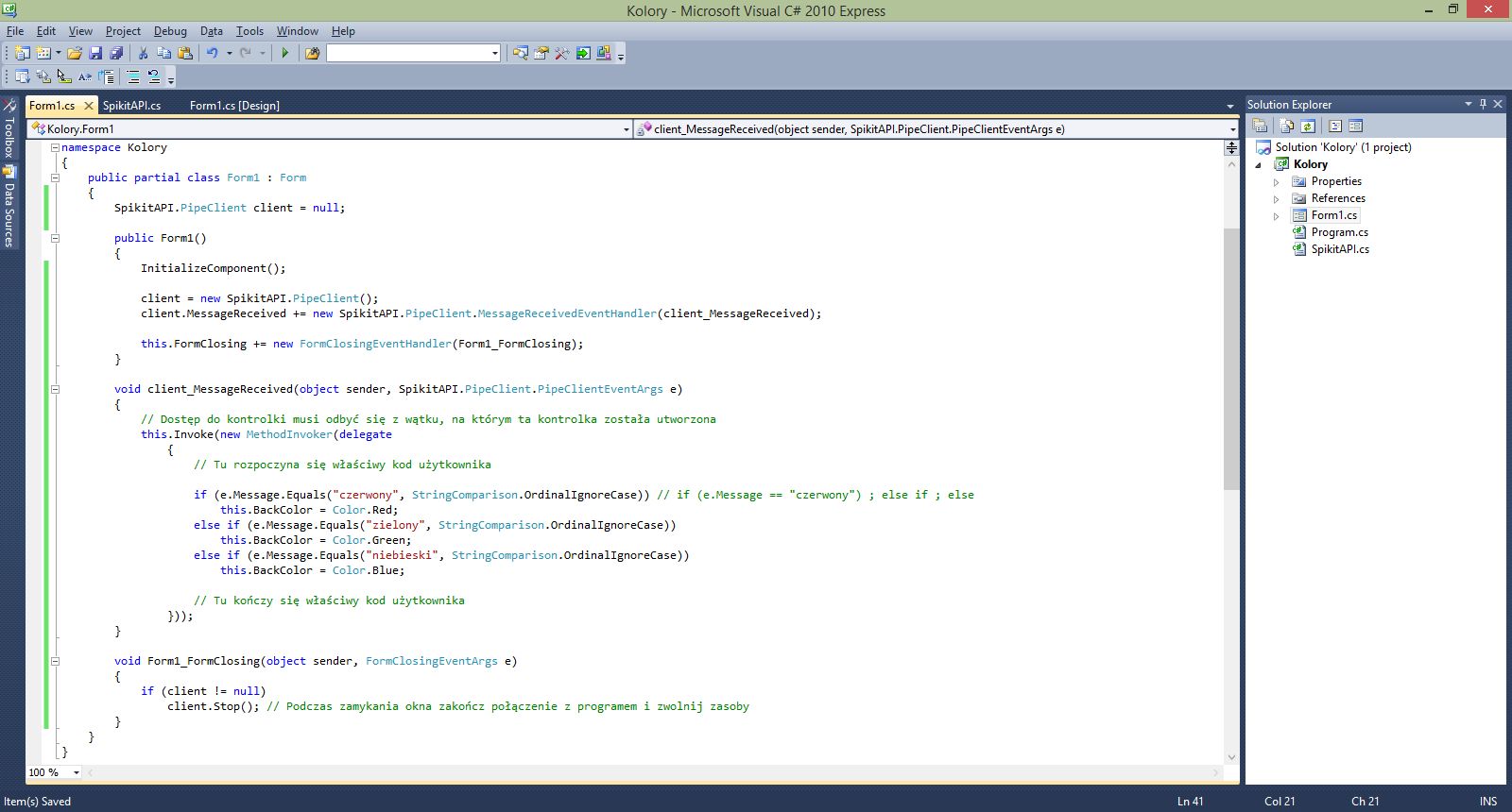

Ostatnią rzeczą jaką musimy teraz zrobić to doprowadzić do sytuacji, w której zobaczymy Dokładnie (przez duże D) coś takiego:
517176
Dla ułatwienia zamieszczę kod źródłowy w postaci tekstowej.

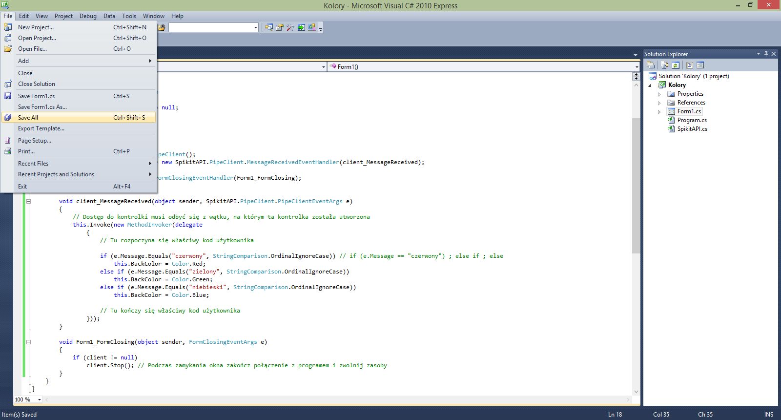

Po wprowadzeniu wszytkich zmian najlepszą rzeczą byłoby teraz zapisanie całego projektu, na wypadek chwilowego zaniku napięcia w sieci ;-)

Gotowe. Drzwi do technologii rozpoznawania i syntezy mowy polskiej zostały nam szeroko otwarte. Przed uruchomieniem programu, zastanów się chwilkę cóż on takiego może robić. Pamiętaj również, aby dodać do Spikit polecenia, których Twój program spodziewa się usłyszeć.
