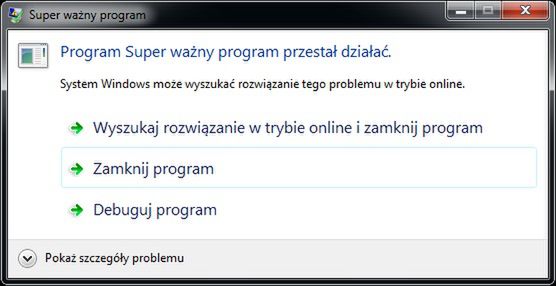

W programowaniu, jak w codziennym życiu, pojawiają się sytuacje całkiem nieprzewidziane. Sytuacje, czy też zdarzenia, na które nie mieliśmy gotowych odpowiedzi na etapie projektowania programu. Lecz człowiek to nie maszyna. O ile w prawdziwym świecie na każde nieprzewidziane zdarzenie mamy szansę choćby "jakoś", nawet prowizorycznie, zareagować (nie dotyczy tragicznych zdarzeń losowych skutkujących definitywnym wyjściem z nieskończonej pętli życia), to już prawie każde nieprzewidziane działanie algorytmów komputerowych zwykle kończy się dla użytkownika drastycznie.
Cóż wtedy czynić? Gdyby taka sytuacja miała miejsce na etapie przygotowywania aplikacji, programista z pewnością rozwiązałby problem. Jeśli natomiast błąd w oprogramowaniu uwidacznia się po stronie użytkownika końcowego - tu sprawa wygląda nieciekawie. Użytkownik po prostu coś wymamrocze pod nosem (zapewne przeklnie dzień, w którym zdecydował się na zakup Twojego programu :) i uruchomi aplikację ponownie. Do czasu następnego błędu, czyli powielenia schematu, który przyczynił się do powstania poprzedniego. I tak w kółko. Setki kilometrów dalej, Ty - dumny programista, spijasz kawę, nieświadomy całej sytuacji. Czasem dostaniesz nieprzyjaznego mejla, czasem ktoś do Ciebie zadzwoni i powie, że "to i to nie działa" i spyta "dlaczego". A Ty powiesz:
"Bo się zepsuło"
410661
