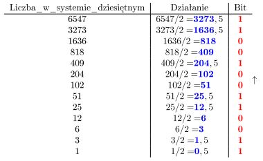

Tworzymy tabelę:
458261
Teraz na pierwszym miejscu w kolumnie Liczba_w_systemie_dziesiętnym wpisujemy naszą liczbę jaką chcemy zamienić na liczbę binarną i dzielimy ja przez 2. Jeżeli wynik jest z resztą - w kolumnie bit w danym wierszu wpisujemy “1”, jeżeli jest bez reszty - “0”. następnie kolejnym wierszu wpisujemy całkowita część z dzielenia. tabelę uzupełniamy dotąd, aż część całkowita z dzielenia wyniesie 0. Kolorem czerwonym zaznaczono bity. Kolorem niebieskim zaznaczono część całkowitą z dzielenia, którą przenosimy do kolejnego wiersza. Kolumna “Działanie” ma na celu pokazanie skąd biorą się poszczególne wiersze. Strzałka wskazuje kolejność zapisu bitów.
458263
I tak mamy nasz wynik w systemie binarnym:
458265
Polecam sprawdzić :)
