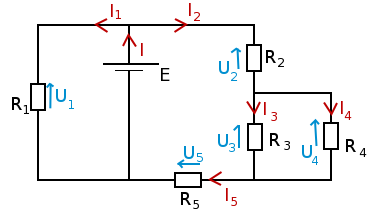

Oto układ, w jakim należy policzyć prądy płynące poprzez każdy rezystor wraz z spadkami napięć na poszczególnych rezystorach.
bEBVQDpj
Prądy to kolejno I, I1, I2, I3, I4 i I5. Spadki napięć to Kolejno U – U5.

..maszyna ruch. Zacznijmy rozpatrywanie naszego układu. W układzie mamy jedno źródło napięciowe oraz 5 rezystorów. Prąd główny (I) rozdziela się na dwa prądy (I1, I2). Prąd I2 natomiast ponownie zostaje rozdzielony na prąd I3 i I4. Po połączeniu tych dwóch prądów powstaje prąd I5.
bEBVQDpp
Ale zaraz, zaraz. Przecież zgodnie z prawem prądowym (I prawo Kirchhoffa) Kirchhoffa suma prądów wpływających do węzła ma być równa sumie prądów wypływając więc z tego wynika, że I2 = I5. Zatem jeden prąd nam odpada.

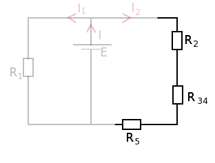

Mając prąd główny zajmijmy się policzeniem pozostałych prądów w obwodzie tj. I2,3,4 (przypomnijmy, że I2 = I5, stąd jego brak). Ale jak skoro teraz nie ma tych prądów? Odwrotnie, teraz rozłóżmy nasz układ do takiej postaci, by one się pojawiły.
Liczymy prąd :)

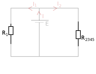

Wróćmy do układu z kroku III. Już tam mamy dwa prądy, których suma jest równa prądowi głównemu. Wykorzystajmy znane nam prawa i zależności. Zgodnie z dzielnikiem prądowym, mamy, że :
416539
W ten sposób otrzymaliśmy prąd I1. Natomiast zgodnie z I prawem Kirchhoffa
416541
Mamy więc już prądy od I – I2.
