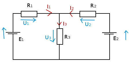

Oto układ, jakim się zajmiemy. Do policzenia wyznaczono nam wartość prądu J3.
417249
Pewnie zapytasz się niby jak, skoro tam są dwa źródła. Odpowiedź jest banalnie prosta. Załóżmy, ze masz żyrandol, gdzie są dwie żarówki. Co zrobisz, by świeciła tylko jedna? Wykręcisz drugą.
Podobnie jest z zasadą superpozycji. Rozłóżmy ten układ na dwa podukłady, gdzie raz źródłem zasilania będzie źródło E2, a drugim razem źródło E2 wyłączając w nich inne źródła. Zapewne możesz się zastanawiać co byłoby, gdyby było więcej źródeł np[. 3. Wtedy układ rozkładasz na 3 podukłady. No dobrze a jak rozłożę, to co? Oczywiście rozwiązywanie.

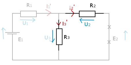

Podukład I - źródło E1
417253
Co się zmieniło. Już mówię. Wyłączyliśmy źródło E2, w jego miejscu powstało zwarcie, oznaczone dwoma „X”.
UWAGA! Tamtędy również płynie prąd. Jedynie w przypadku źródeł prądowych powstaje rozwarcie i prąd nie płynie. W przypadku źródeł napięciowych prąd przepływa przez zwarcie
Oznaczyliśmy nasze prądu jako J z primem „ ' ”, jako, ze jest to podukład I. Jak możesz zauważyć układ jest podobny do układu z poprzedniego wpisu. Prawda, jest nawet bardzo. Więc jak można się domyślić, rozwiązanie także jest bardzo podobne.

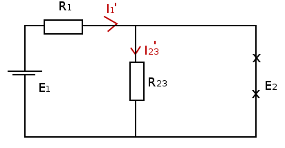

Zauważmy jak są połączone rezystory R2 i R3:
417258
Są one połączone równolegle. Korzystając z zależności dla dwóch połączonych ze sobą równolegle rezystorów obliczmy ich rezystancje zastępczą, która wynosi:
417260
Następnie spójrzmy znów na nasz układ, który prezentuje się teraz w taki sposób:
417262
Jak widać mamy jedno źródło i dwa połączone ze sobą szeregowo rezystory. Obliczmy ich rezystancję zastępczą dodając je do siebie:
417264
Jak widać uprościliśmy nasz układ i bez problemu możemy policzyć prąd główny płynący przez układ – prąd J1'.
417266
417267
Wracając do ogólnego zarysu tego podukładu widzimy, ze prąd J1' rozkłada się na dwa prądy: J2' i J3' o jaki nam chodzi.
Skorzystajmy z dzielnika prądowego do obliczenia prądu J3':
417270
Mamy już nasz prąd J3' płynący w przypadku podukładu I. Zajmijmy się drugim podukładem.

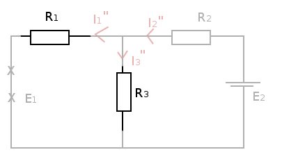

Podukład II - źródło E2
W tym przypadku prąd oznaczyliśmy jako bisy „ '' ” Nasz układ w przypadku wyłączenia źródła E1 prezentuje się następująco.
417274

Podobnie jak w poprzednim podukładzie zauważamy, ze prąd J2'' rozkłada się na J1'' i J3''. Ponownie korzystamy z dzielnika prądowego:
417289

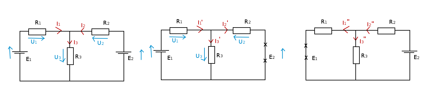

Jak widać mamy już prąd I3' i I3'', ale jak z tego uzyskać prąd I3? Bardzo prosto, przyjrzyjmy się naszym trzem układom :
417292
Układowi głównemu, podukładowi I i II. W podukładzie głównym prąd I3 płynie „ do dołu” , sprawdźmy jak jest w pozostałych. W podukładzie I również płynie do dołu więc znak „+”. W podukładzie II jest tak samo, więc również znak „+”. Sumując nasze wnioski, mamy, ze
417294
A co, gdyby w jednym z podukładów prąd płynął w stronę przeciwną do układu głównego (we wskazanym przypadku „do góry”)? Wtedy znak „+” zamieniamy na znak „‑”/ i dokonujemy właściwym operacji matematycznych.
Tak oto dobiegliśmy do celu i rozwiązaliśmy nasz układ. Otrzymaliśmy wartość zadanego, szukanego prądu. Na koniec może zgodnie za I prawem Kirchhoffa sprawdzić czy suma prądowych wpływających do węzła jest równa sumie prądów wypływających z węzła, by upewnić się, czy dobrze rozwiązaliśmy zadanie.
