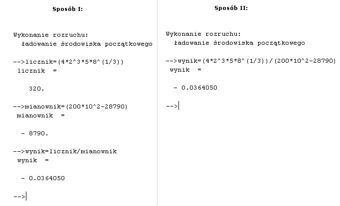

I. Sposób
W sposobie pierwszym, w celu łatwiejszego zrozumienia i nie popadnięcia w "gąszcz" wpisanych znaków utworzymy trzy "zmienne", które nazwiemy kolejno: licznik, mianownik i wynik.
a) licznik
Licznik, jak wiadomo to górna część ułamka, czyli środkowe wyrażenie z grafiki na górze.
Aby je obliczyć wpisujemy kolejno nasze wyrażenie do SCILABA w zmiennej licznik. Powinno to wyglądać tak:
licznik=(4*2^3*5*8^(1/3))
Jak widać wpisanie tego nie było trudne. Należy pamiętać o kolejności wykonywania działań.
Po zatwierdzeniu klawiszem <ENTER> otrzymamy wynik naszej zmiennej:
licznik=320
b)mianownik
Mianownik, jak wiadomo to dolna część ułamka, czyli z prawej strony grafiki na górze wpisu.
Analogicznie do "licznika" wyrażenie z mianownika wprowadzamy do SCILABA, z tą różnicą, iż teraz pod zmienną mianownik:
mianownik=(200*10^2-28790)
Otrzymujemy mianownik=-8790
c)wynik
Aby otrzymać ostateczny wynik naszego wyrażenia zastosujemy zmienną wynik i wykonamy działanie na zmiennych licznik i mianownik:
wynik=licznik/mianownik
Po zatwierdzeniu otrzymamy wynik=-0.0364050.
Sposób ten pozwala małymi krokami wykonać nawet bardzo skomplikowane przykłady. Dzięki temu popełnimy mniej błędów i nie zgubimy się w gąszczu nawiasów, klamer i innych wpisanych przez nas znaków. Nawet, gdy popełnimy błąd nie wpisując np. operatora szybciej ów błąd wyłapiemy.
II. Sposób
W sposobie drugim wykorzystamy tylko jedną zmienną: wynik. Jak (?) skoro, wcześniej były potrzebne aż 3 "zmienne"? Po prostu zamiast zmiennych licznik i mianownik wprowadzimy od razu nasze wyrażenie. Będzie to wyglądało tak:
wynik=(4*2^3*5*8^(1/3))/(200*10^2-28790)
Po zaakceptowaniu w ułamku sekundy zobaczymy:
wynik=-0.0364050
Jak widać, zarówno sposobie pierwszym jak i drugim otrzymaliśmy ten sam wynik.
