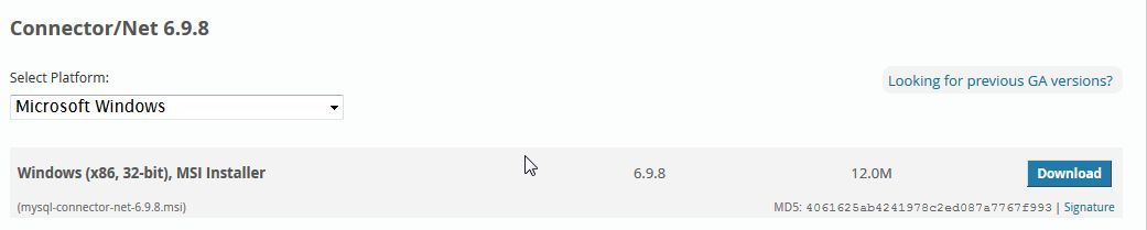

No to do dzieła. W naszym przypadku projekt oparty jest na MySQL, więc należy uprzednio pobrać Connector tego języka, by moc uzyskać połączeni z bazą danych. Dokonamy tego tutaj: http://dev.mysql.com/downloads/connector/net/ klikając na link z download ukazany na obrazku.

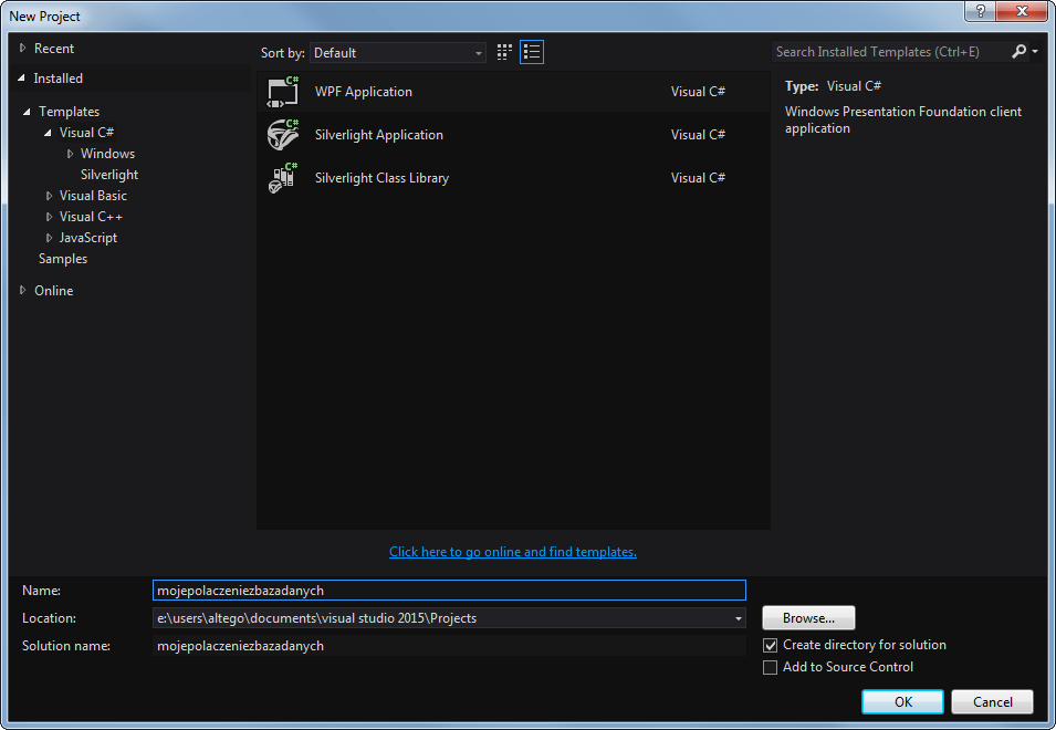

Dobra, czas działać. Uruchamiamy VS i tworzymy nowy projekt WPF.

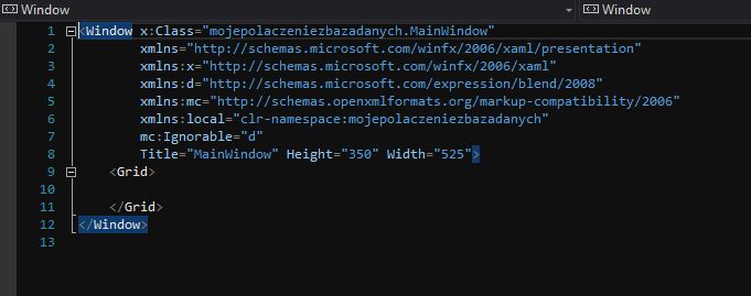

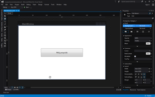

Po jego utworzeniu widzimy nasz ”program”, my jednak przechodzimy na zakładkę XAML znajdująca się poniżej, gdzie troszkę „upiększymy” nasz interfejs dodając przycisk sprawdzający połączenie z bazą danych za pomocą kodu:
<Button Content="Mój przycisk" Width="250px" Height="50px" Name="Wykonajakcje" Click="Wykonajakcje_Click"></Button>
591029
Oczywiście możemy dodać przycisk i inne elementy do naszego okna przesuwając je z lewego paska „Assets”. Ja jednak, jeszcze za namową alucosoftware staram się zawsze pisać kod z palca, co pozwala bardziej „wbić” mu się w pamięć.
Jak możesz zauważyć, po przejściu ponownie na zakładkę Design widać nasz przycisk , a po skompilowaniu programu (F5) jest on widoczny na naszym pulpicie, jednak przycisk, który dodaliśmy możemy naciskać w nieskończoność i nic się nie stanie.

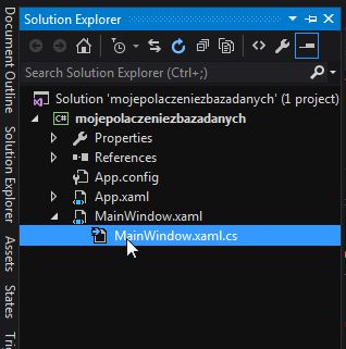

Jak zapewne zauważyłeś drogi czytelniku nasz przycisk nazywa się „Wykonajakcje”. Włączmy Solution Explorer za pomocą skrótu CTRL+; i rozwińmy ostatnią gałąź wybierając plik z rozszerzeniem .cs To w nim dzieje się cała magia i działanie naszego programu.
591037

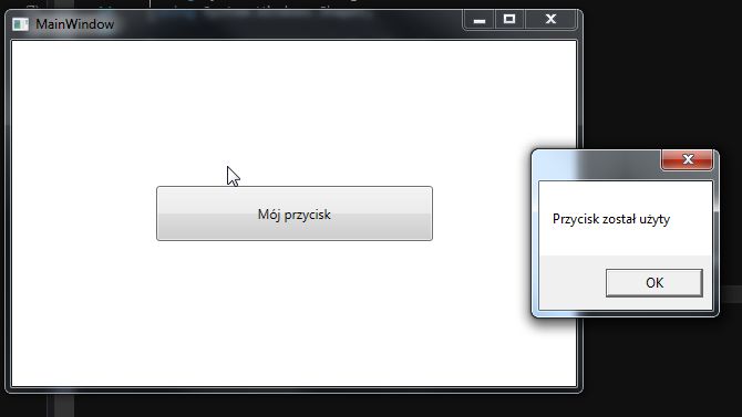

Dodajmy zdarzenie, które zareaguje na naciśnięcie naszego przycisku:
private void Wykonajakcje_Click(object sender, RoutedEventArgs e)
            MessageBox.Show("Przycisk został użyty");
Na sam początek, by sprawdzić czy wszystko działa wyświetlmy sobie wyżej wpisaną wiadomość. Sprawdzamy działanie.
591041
Jak widać nasz kawałeczek kodu działa jak należy. Idźmy więc dalej

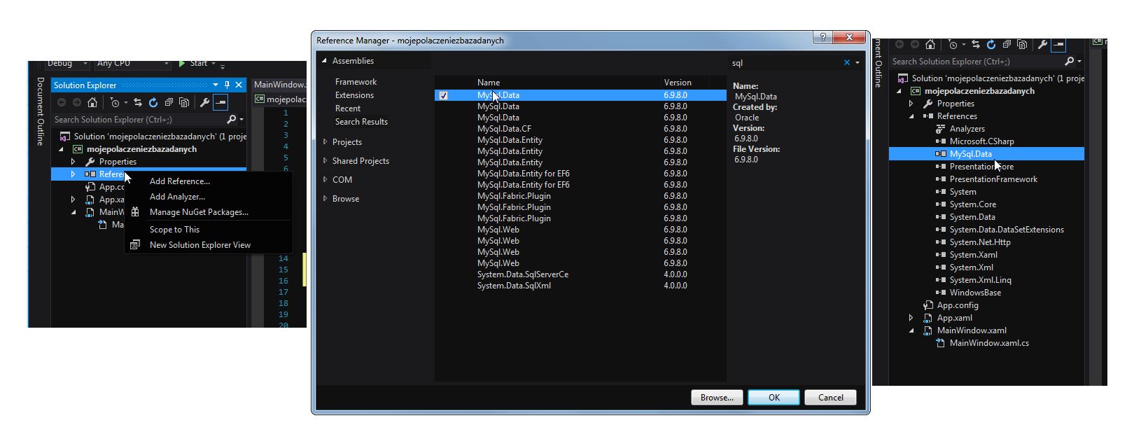

Teraz zanim przystąpimy do pisania dodajmy nasz connector SQL do referencji projektu. W tym celu naciskamy w Solution Explorer na References prawym przyciskiem myszki, wybieramy Add refernce i w oknie, które nam wyskoczy wyszukujemy nawet po haśle SQL wymagana linijkę, zaznaczamy ją i klikamy OK.
591049
Jak widać poniżej nasza referencja została dodana.

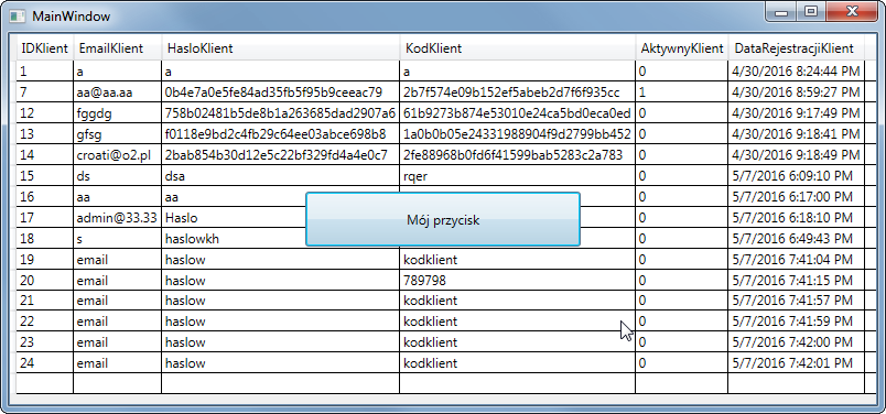

Skompilujmy program i zobaczmy go w działaniu
591081
Nie martwicie się, dla testów cała baza jest chaotycznie uzupełniona, tak by sprawdzić działanie samego kodu i nie ingerować w już istniejące dane.

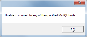

W przypadku złego wypełnienia danych naszej bazy ujrzymy odpowiedni błąd

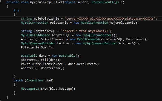

Całość kodu odpowiedzialnego za działania wygląda tak:
591086
Program działa. Jak widać designersko nie jest piękny, ale działa i to dokładnie chciałem osiągnąć. Czy w sposób właściwy? Zapewne da się to wykonać lepiej/gorzej, bardziej „właściwie”, lecz ja dopiero to „gryzę” i myślę, że to i tak wielkie osiągnięcie, które notabene wywołało uśmiech na mojej twarzy. Czy było trudno? Nie, na pewno warto!
