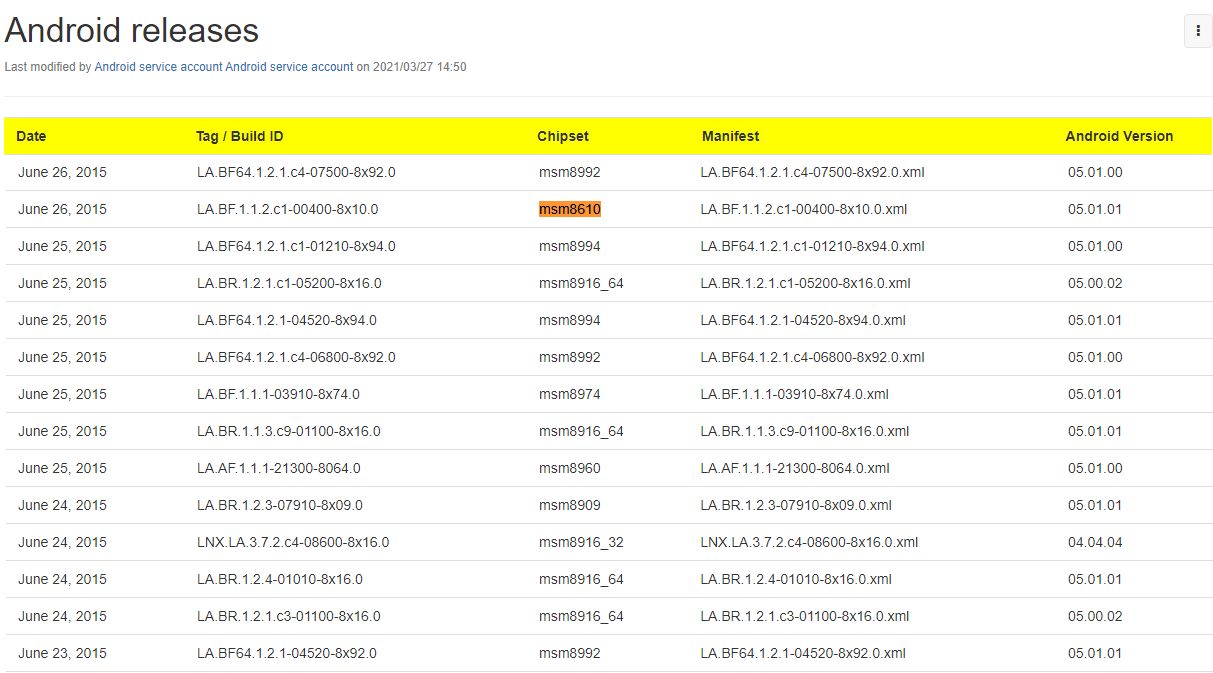

ostatnią wersją androida na ten SoC jest Android 5, tak zaleca przynajmniej Qualcomm
Screenshot ze strony https://wiki.codeaurora.org/xwiki/bin/QAEP/release.
