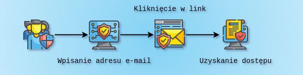

Magic link to mechanizm, dzięki któremu do logowania potrzebujemy tylko adresu e‑mail. Kiedy użytkownik chce wejść do serwisu, wpisuje swój adres, a następnie otwiera wygenerowany przez serwis link, który pozwoli mu na uzyskanie dostępu.

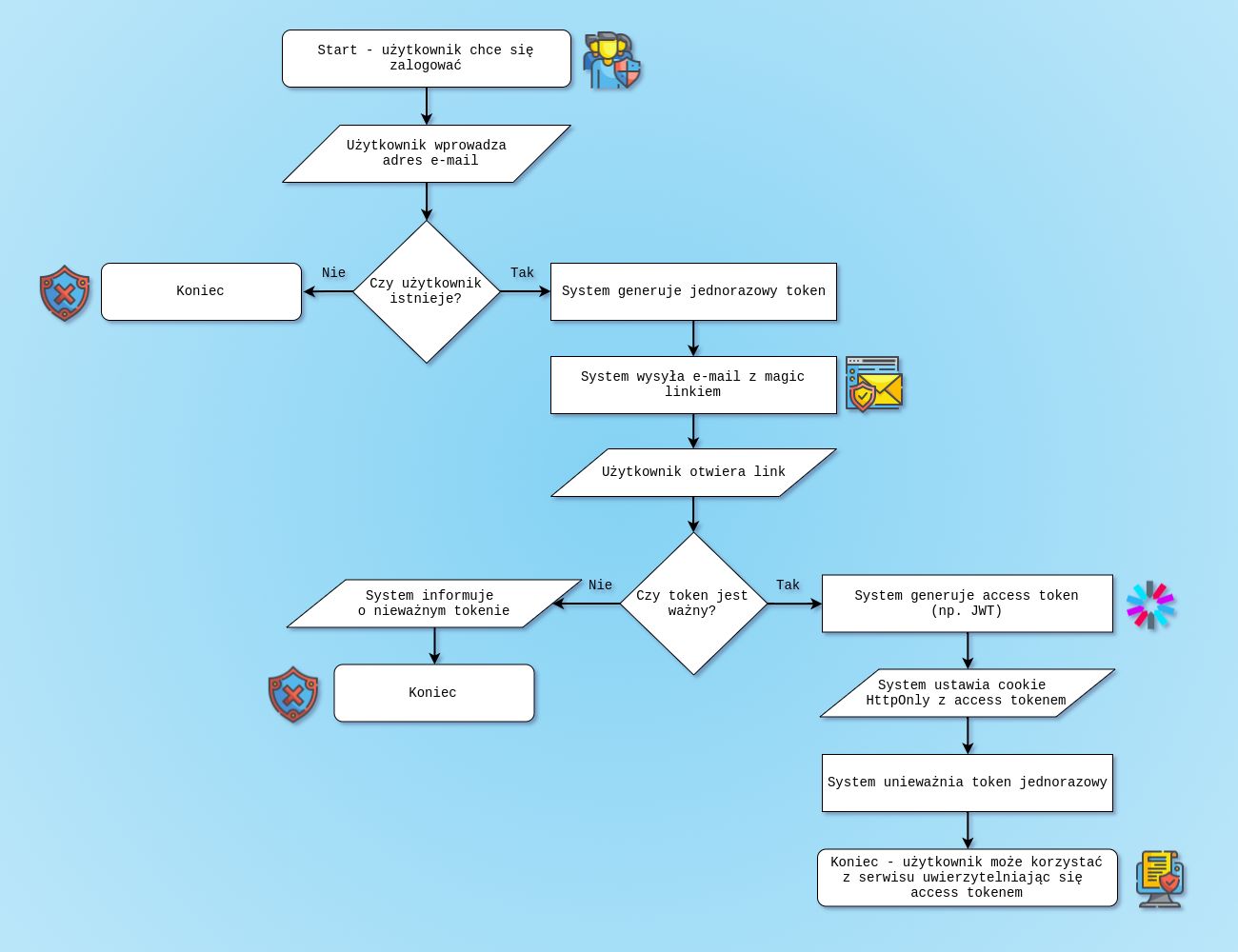

Każda implementacja różni się od siebie, poniżej przedstawiam prosty schemat z wykorzystaniem tokenów JWT.
785318
Krótkie uzupełnienie niektórych kroków:
  • System generuje jednorazowy token
    Nie musi to być nic wymyślnego, sam używam do tego zwykłego UUID. Ważne, żeby nie dało się przewidzieć kolejnego tokenu oraz żeby był ograniczony czasowo. W mojej wersji do bazy oprócz samego tokenu zapisuję także timestamp zwiększony o 15 minut. Po tym czasie token zostaje unieważniony przy próbie zalogowania
  • System wysyła link z magic linkiem
    Link powinien zawierać w sobie oczywiście wcześniej wygenerowany token jednorazowy i prowadzić na widok, który go zweryfikuje. Do wysyłania e-maili polecam usługę MailJet. Posiadają wygodne API, a pierwsze 300 wiadomości w miesiącu jest darmowe
  • System ustawia cookie HttpOnly z access tokenem
    Oczywiście sam atrybut HttpOnly nie wystarczy, warto zaznajomić się także z pozostałymi właściwościami ciasteczek
Do takiego scenariusza bez problemu można wpiąć refresh token, tak aby nie nadawać zbyt długiego okresu życia access tokenowi.
Rejestracja użytkownika przebiega praktycznie identycznie. Jedyną różnicą jest to, że oprócz zapisania jednorazowego tokenu zapisujemy też do bazy nowego użytkownika. Cała reszta może przebiegać identycznie, w końcu samo zalogowanie będzie świadczyło o aktywacji konta.
