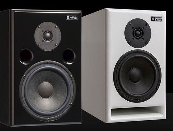

Audio Pro Solution produkuje kilka modeli, które zyskały w świecie imponujące oceny w testach branżowych czasopism dla realizatorów dźwięku w studiach. Magazyn High Fidelity przetestował model APS - Trinity i na wstępie tekstu znalazł się bardzo intrygujący wątek: Pojawienie się produktu przeznaczonego na rynek profesjonalny w magazynie skierowanym do entuzjastów dobrego brzmienia, ale z TEJ strony „szyby” prowokuje do pytań.
Mnie zainteresował tańszy z ich produktów, który nazwany został Coax i ma wyjątkowe zalety dla odsłuchu w bliskim polu. Angielskojęzyczna recenzja APS Coax opublikowana przez Sound on Sound ma tytuł "Can Polish speaker makers APS tempt you with their new point-source Coax monitor?"

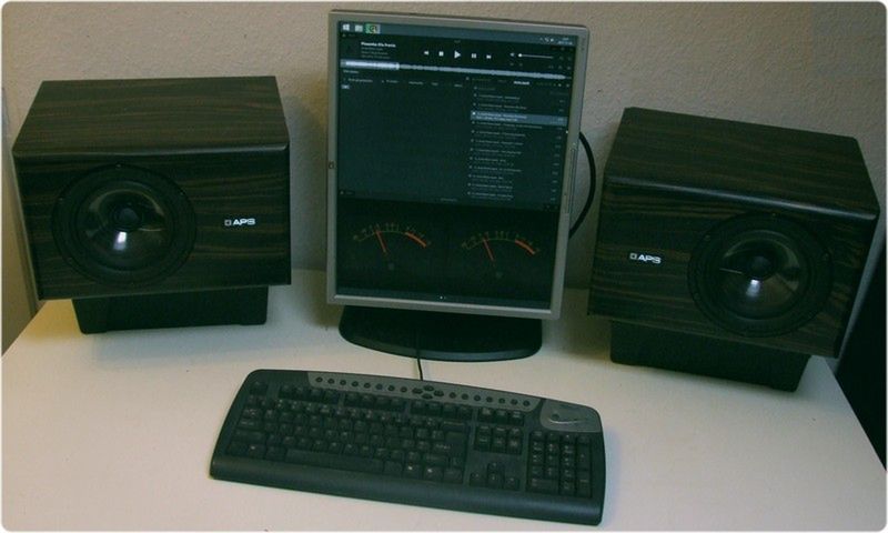

Pracując przy biurku z konfiguracją PC, czy obróbką dźwięku korzystam od lat z aktywnych monitorów dwudrożnych i mam je kilka centymetrów przed sobą. Muszę przez to przy bardziej intensywnych testach odsłuchowych zwracać uwagę w jakiej pozycji jest głowa. Jej przemieszczanie powoduje, że uszy są w innej pozycji i wysokie tony stają się trochę silniejsze lub słabsze. Mogę przez to błędnie interpretować robione korekty.
637352
Z głośnikami Coax mogłem znacznie lepiej skoncentrować się na słuchaniu. Mogłem je również dobrze przetestować przy biurku, bo nie otaczały mnie czworokątne ściany z betonu, które stwarzają nieprzyjazną akustykę z pogłosem powodującym nieprzyjemne dla ucha przekłamania dźwięku. Błędy w konstrukcjach głośników, które powodują przekłamania dźwięku najefektywniej można wyszukać w całkowicie wytłumionych komorach, ale w takim miejscu odtwarzanie muzyki nie brzmi przyjemnie. Moim celem było poznanie optymalnych możliwości odtwarzania muzyki z Coax i do tego miałem idealne warunki.

Rezultaty testów przy biurku okazały się tak dobre, że postanowiłem sprawdzić również możliwości najtańszych głośników APS z tradycyjnym ustawieniem w wolnej przestrzeni i posłuchać muzyki siedząc wygodnie w fotelu. W wolnej przestrzeni małego pokoju głośniki Coax spisały się tak samo rewelacyjnie, jak przy biurku.
  • Głosy znajomych wokalistek zabrzmiały, jak podczas spotkań z nimi.
  • Nagrania robione wielościeżkowo w studio brzmiały z pewnością tak, jak zaplanował to realizator dźwięku.
  • Instrumenty w orkiestrach brzmiały tak samo poprawnie, jak w sali koncertowej.
Niskie tony w większym pomieszczeniu warto trochę wzmocnić aktywnym subwoferem, który jest także w ofercie APS, ale jest to już inwestycja innego rzędu.

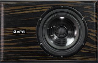

Coax jest aktywnym monitorem dwudrożnym wyposażonym w głośnik koaksjalny oraz dwa niezależne wzmacniacze mocy dla każdego głośnika zamocowane na tylnej płycie obudowy, a także w odpowiedni zestaw precyzyjnych regulatorów, sygnalizatorów, wejść i zabezpieczeń. Głośnik koaksjalny zastosowany w Coax produkowany jest przez uznaną na całym świecie firmę SEAS z Norwegii.
Monitor ma solidnie wykonaną obudowę typu zamkniętego. Niewielkie rozmiary oraz grube ścianki obudowy powodują, że głośniki oraz elektronika Coaxa zostały zamontowane w niezwykle sztywnej konstrukcji. Krawędzie obudowy zostały zaokrąglone w celu redukcji odbić i poprawy jakości uzyskiwanego brzmienia. Wewnętrzna ścianka obudowy, całkowicie oddzielająca moduł elektroniczny od komory głośników, stanowi jednocześnie znaczące wzmocnienie całej konstrukcji, eliminując nadmierne drgania ścian bocznych obudowy monitora.
Wcześniej oferowano Coax z tunelem rezonansowym (bas reflex). To najczęściej stosowane rozwiązanie w konstrukcjach głośników lepszej klasy sprawia pewne problemy przy słuchaniu w bliskim polu. Wylot tunelu we froncie głośnika pompuje powietrze prosto w twarz, a gdy jest z tyłu trzeba zachować odległości od ściany, by uniknąć nienaturalnego odtwarzania niskich tonów. Na szczęście Coax oferowany jest teraz z obudowę zamkniętą, która jest bardziej praktyczna dla słuchania muzyki przy biurku.

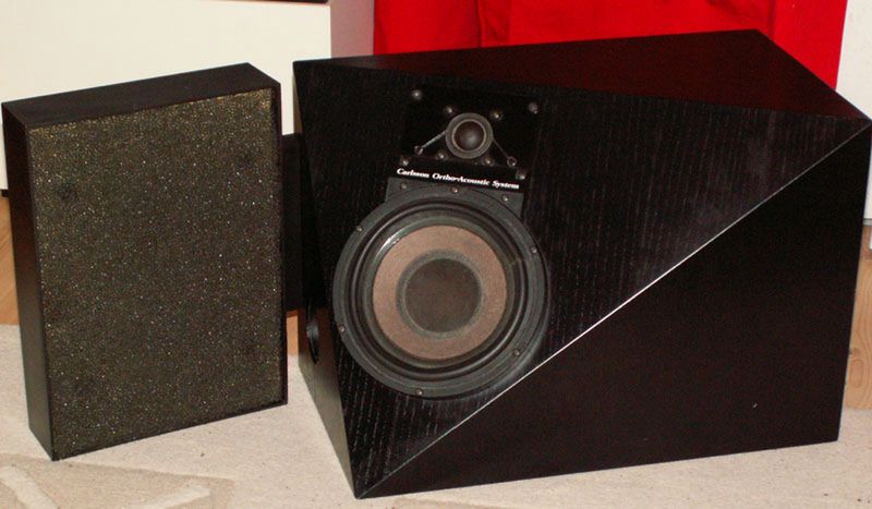

Leiry z transmission line Bo Hanssona
637381
Ortoakustycznych OA 51 Stiga Carlssona
637383
