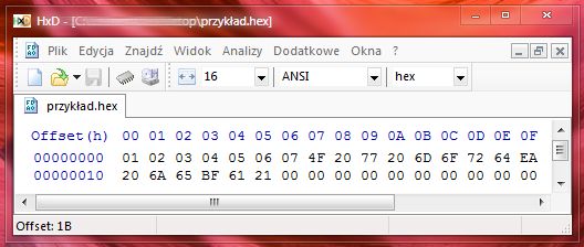

Jest to zmniejszenie rozmiaru pliku przez skrócenie powtarzalnych sekwencji danych. Choć brzmi to trochę enigmatycznie, jest bardzo łatwe do zrozumienia. Z lekcji matematyki na pewno pamiętasz, że działania można upraszczać. W podobny sposób postępuje się z danymi kiedy kompresor natrafia np. na ciąg samych zer. Na przykład jeśli plik zawiera takie oto dane (przedstawiając w jedynym czytelnym dla człowieka systemie szesnastkowym):
628018
Można je ścisnąć do postaci, w której pierwsze siedem bajtów jest ciągiem liczb naturalnych „od do”, a ostatnie dziesięć samymi zerami, używając stosownych znaczników dla danego formatu kompresji, które to z kolei są informacją dla dekompresora w jaki sposób przywrócić pierwotną formę danych sprzed kompresji. Oczywiście to ogromne uproszczenie całego procesu ponieważ algorytmy są znacznie bardziej skomplikowane niż to co opisałem. Istotne jest abyś wiedział jak to mniej więcej działa (dociekliwych odsyłam do lektury np. o algorytmach LZ, rodziny która obecnie dominuje w IT).

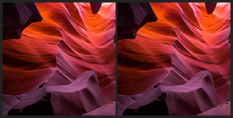

Kiedy np. profesjonalny fotograf otwiera swój plik z negatywem, dokonuje poprawek i retuszu by ostatecznie zapisać dla klienta zdjęcie w JPG, to dokonuje konwersji do tegoż właśnie formatu. Nic nie ulega tam kompresji, i nie dość że dochodzi do redukcji wielu informacji o zdjęciu, które zostają bezpowrotnie utracone, to na dodatek zostaje ono całkowicie przetworzone.
Na poniższym, specjalnie trzykrotnie powiększonym (metodą najbliższy sąsiad) przykładzie świetnie to widać. Obraz po prawej został całkowicie zmodyfikowany (widoczne zniekształcenia i podział na kwadraty), można nawet powiedzieć że zniszczony i nie będzie już możliwy do odtworzenia ten pierwotny z lewej strony.
628029
Oczywiście powyższy przykład został specjalnie spreparowany aby możliwie jak najwyraźniej pokazać wynik konwersji. Przy zapisie do JPEG na możliwie najlepszym współczynniku zachowania jakości, przy tak dużym zagęszczeniu pikseli na ekranach telefonów czy nawet przy wielokrotnie wyższych rozdzielczościach wykonanych zdjęć w stosunku do rozdzielczości np. telewizora, który będzie musiał je przeskalować, „wojna mrówek” i „kwadratyzacja” ulegają zatarciu, przez co na pierwszy rzut oka stają się kompletnie niezauważalne. Na tym zresztą polega fenomen JPEG bo przy niewielkiej wadze pliku, w dalszym ciągu obraz jest zadowalający dla większości użytkowników.

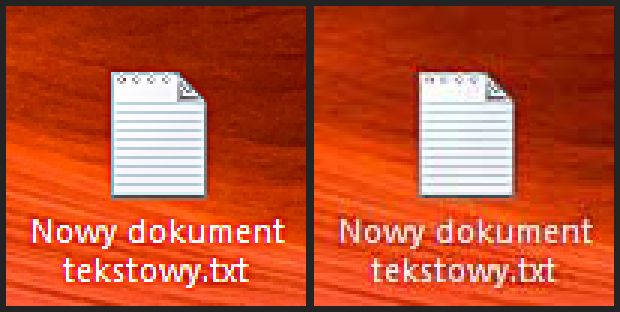

Redukcja kolorów to nie kompresja
Zapisując obraz wykorzystujący możliwie pełną paletę kolorów (np. 24bit) do obrazu wykorzystującego np. 256 kolorów (8bit), z oczywistych względów bezpowrotnie traci się większość z nich. To również jest konwersja i tak jak w przypadku JPG, cały obraz jest przetwarzany. Aplikacja oblicza zakres kolorów, który będzie możliwie najwierniejszy oryginałowi, a przy tym mieścił się w ustalonej, ograniczonej palecie barw, dla każdego piksela z osobna i zależnie od użytych algorytmów różne programy różnie sobie z tym radzą (z moich doświadczeń najlepiej OPTPIX Image Studio używany głównie podczas tworzenia gier, a sławny Photoshop co najwyżej średnio). Skoro występuje tutaj redukcja kolorów to i redukcja wagi pliku, ale przecież nie przez kompresję, która tutaj nie zachodzi.

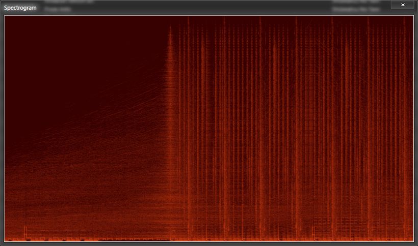

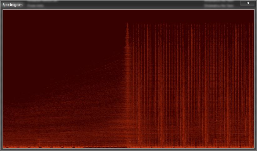

Na poniższym przykładzie spektrogramy tego samego utworu, mniej więcej w tym samym momencie, górny przedstawia MP3, dolny FLAC.
628042
628043
Prawdziwy proces kompresji dokonuje się przy zapisie np. do formatu FLAC, w którym „fala” przeżuwana jest przez Deflate, zmniejszając rozmiar bez straty na jakości, a więc możliwa jest także dekompresja do pierwotnej formy.
