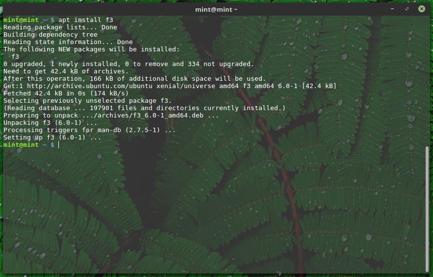

1. Otwórz terminal i zainstaluj zestaw narzędzia f3. Znajdują się w repozytorium każdej popularnej dystrybucji. Na debianowatych, należy wklepać "apt install f3" lub "sudo apt-get install f3".

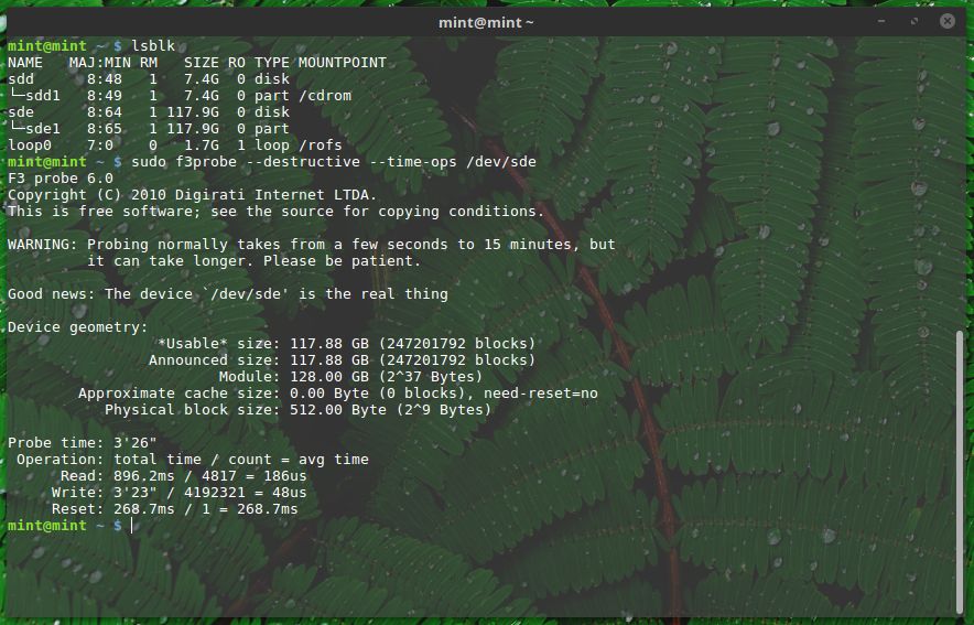

2. Sprawdź jakie oznaczenie dostał twój nośnik w systemie. Wpisz więc "lsblk". Upewnij się też, nie jest zamontowany (jeśli jest to odmontuj, zależnie od dystrybucji, pod ppm myszy lub ikoną w managerze plików).
3. W moim przypadku jest to sde, więc pierwszy, najszybszy test musi wskazywać właśnie na sde. Wstukaj: "sudo f3probe --destructive --time-ops /dev/sde". Po zakończeniu operacji, program wyświetli "Good news" jeśli wyliczona pojemność pokrywa się z deklarowaną.

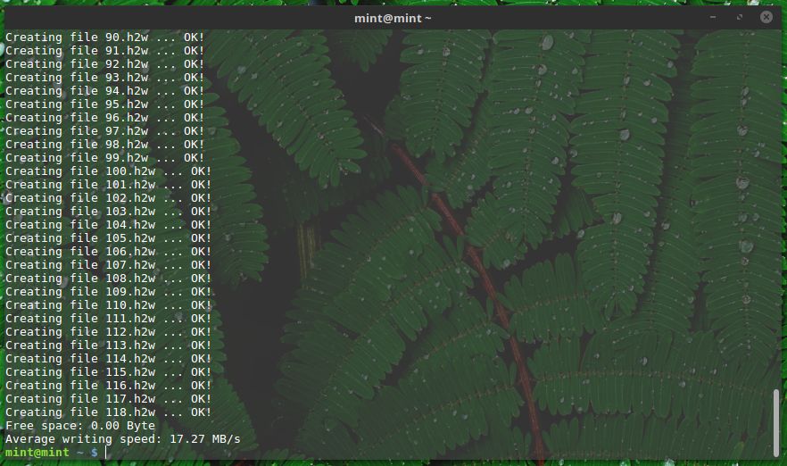

4. Drugi test jest już czasochłonny i wymaga zamontowania systemu plików. Wystarczy więc kliknąć w etykietę partycji w managerze plików, który sam ją automatycznie zamontuje.
Wróć więc do terminalu i wklep: "f3write <punkt montowania>". W moim przypadku było to "f3write /media/mint/PATRIOT" ponieważ używam Linuksa Mint i akurat do tego celu wersji Live. Mięta wszystkie urządzenia montuje w "/media", a że live to w "/media/mint/", a skoro używa zamiast GUID etykiet partycji to stąd "PATRIOT".

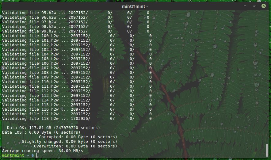

5. Po zakończeniu zapisywania czas na odczyt. Analogicznie jak wyżej: "f3read <punkt montowania>".
653916
"Data LOST" powinien być równy zero. Jeśli nie jest, nośnik jest lewy. ;)
