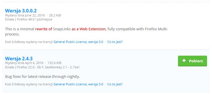

Poszukaj informacji na temat tego, od której wersji dodatek przeszedł na WE. W przykładzie niżej, autor umieścił to na liście zmian:
632853
Wystarczy więc teraz kliknąć prawym przyciskiem myszy na zielonym przycisku "Pobierz" i "Zapisz element docelowy jako...".

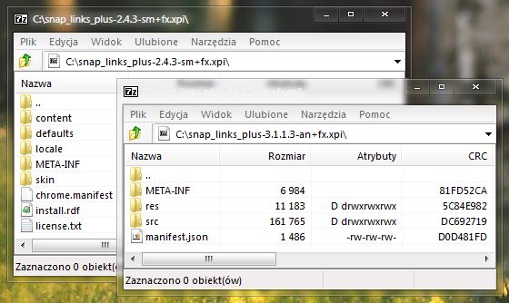

Jeśli jednak autor nie wyszczególnił tej informacji to można poznać po zawartości archiwum XPI (czyli ZIP). Dodatki dla XUL/XPCOM mają w środku obowiązkowe pliki "install.rdf" i "chrome.manifest", podczas gdy te dla Web Extensions tylko "manifest.json" (są też dodatki hybrydowe zawierające oba warianty i taki też się nada, ponieważ Firefox w wersji 56, uzna WE za obywatela drugiej kategorii).

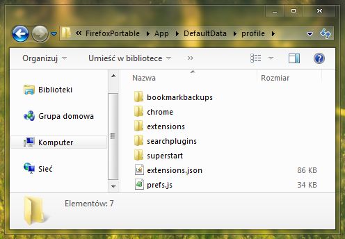

W "DefaultData" znajdują się domyślne zasoby profilu użytkownika, które będą za każdym razem powielane jeśli FX nie znajdzie żadnej zawartości w folderze "Data" (czyli ekwiwalentu "%HOMEPATH%\AppData\Roaming\Mozilla\Firefox\"), celem szybkiego „odświeżenia profilu”.

Poniżej przykład jak to wszystko wygląda u mnie:
