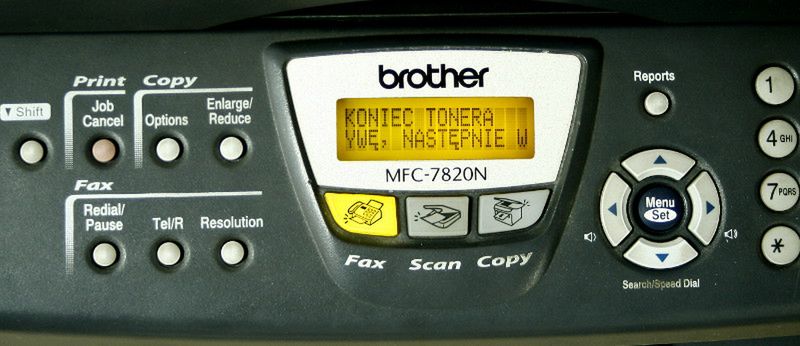

Było piękne słoneczne przedpołudnie. Praca wychodziła mi z pod klawiatury niczym płótno z maszyny dziewiarskiej. Gdy wydawało się, że ten uniosły stan będzie trwał do końca dnia - stało się! Nowa drukarka wydała oświadczenie, że jeżeli nie zostanie w najbliższym czasie nakarmiona, to uda się na urlop. Na nic zdawały się prośby i błagania, głaskanie i kopanie. Nie chciała w ogóle rozmawiać, jedynie pisała karteczki o treści:
Kończy się toner!

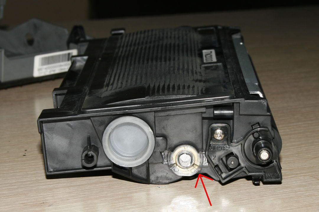

Wyciągamy bęben wraz z tonerem, następnie oddzielamy kasetę z proszkiem. Z boku znajduje się ukryty mechanizm zębatki, odpowiedzialny za zresetowanie wskaźnika poziomu tonera. Podczas obrotu wałka magnetycznego, który przenosi proszek na bęben światłoczuły, jednocześnie obraca się tzw. reseter, który ostatecznie przechodzi w skrajne położenie. Nie da się go obrócić z powrotem, ponieważ zębatka tej dźwigni jest sprzężona z resztą układu napędzającego wałek. Dlatego trzeba odkręcić osłonę i dostać się do środka. Gdy zębatka resetera nie będzie miała kontaktu z resztą kółek, wystarczy przekręcić ją na pozycję startową - tak jak była od nowości.

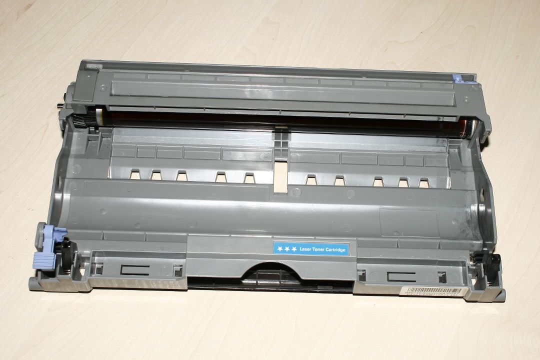

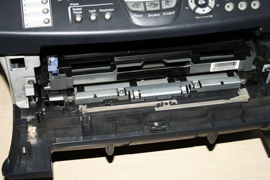

Po wyjęciu kasety tonera z pojemnika bębna, ukazuje nam się cała tajemnica drukarki laserowej - bęben światłoczuły. Podczas procesu drukowania, zostaje on naświetlony przez promień lasera lub źródła LED we wzór dokumentu, który drukujemy. Wałek magnetyczny w tonerze, podaje proszek na bęben. Drobne cząsteczki przyczepiają się tylko w tym miejscu, gdzie bęben był naświetlony. Następnie z bębna proszek zostaje przeniesiony na papier. Papier wcześniej jest naładowany ładunkiem tak, aby przyciągnął toner. Dalej kartka wędruje do wałków grzewczych, które wysoką temperaturą (ponad 300 st. C) utrwalają wydruk. Gotowe.
bęben drukarki laserowej
Jak zwykle diabeł tkwi w szczegółach. Bęben ma zbyt mały obwód, aby wydruk całej kartki mógł się odbić za jednym razem. Dlatego proces nanoszenia proszku odbywa się kilka razy, a po każdym takim cyklu bęben musi zostać wyczyszczony z resztek, jakie pozostają po odbiciu na kartce. Za czyszczenie odpowiadają listwy czyszczące oraz specjalna szczotka czyszcząca. Jeżeli na szczotce i listwach zbierze się za dużo resztek proszku lub po prostu kurzu czy też pyłu papierowego, to na wydruku pojawią się zacieki, kreski lub wielokrotnie odbite fragmentu drukowanego dokumentu.
Aby wyczyścić bęben należy: 1. Rozdzielić wałek światłoczuły od reszty, poprzez zdjęcie zawleczki z pręta prowadzącego i wypięcie plastikowego zatrzasku z obu stron (zawleczkę wystarczy tylko z jednej strony). Dalej wyjęcie wałka z widełek. Należy to wykonać delikatnie, aby nie uszkodzić powłoki światłoczułej. 2. Oczyścić listwy czyszczące i szczotkę czyszczącą. Ja używam do tego odkurzacza. 3. Wyczyścić wnętrze całej kasety. 4. Włożyć ostrożnie wyjęte elementy i założyć zatrzask oraz zawleczkę.
