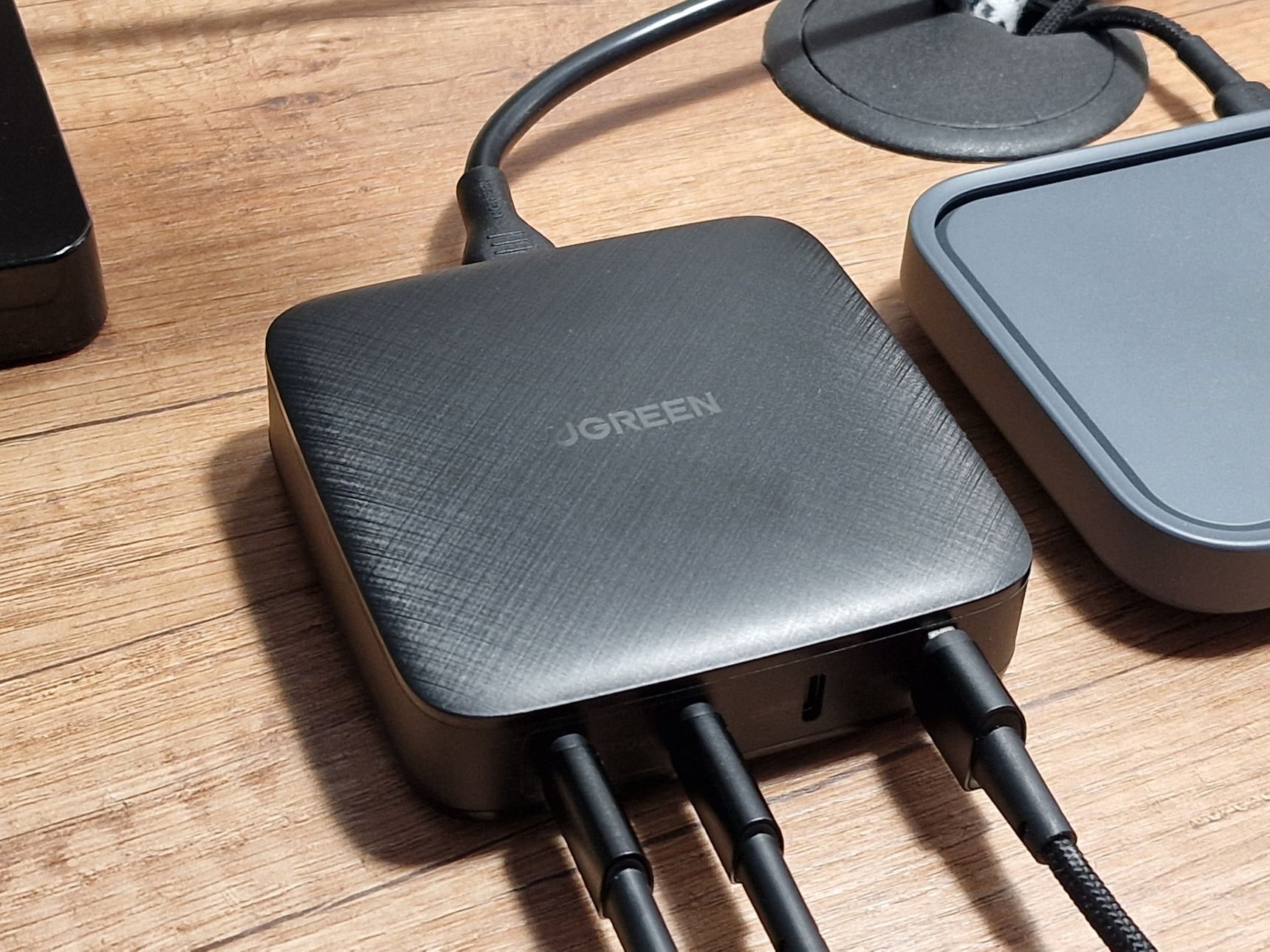

Jak sama nazwa wskazuje, opisywana ładowarka to urządzenie biurkowe. Oczywiście możemy je gdzieś schować, podłączyć kabelki i zapomnieć, ale wygodniej będzie „wyciągnąć” ładowarkę na biurko i tam ją przymocować np. taśmą dwustronną. Ja tak zrobiłem, aby mieć ją zawsze pod ręką, w jednym miejscu, stabilnie i estetycznie. Na rynku można znaleźć ładowarki o takiej mocy w tradycyjnej formie wtyczki, ale przy kilku portach robi się to dość niewygodne, aby za każdym razem nurkować gdzieś pod biurkiem by zmienić kabelek lub podłączyć nowe urządzenie. Ale wybór jest, każdy wybierze to, co mu pasuje.

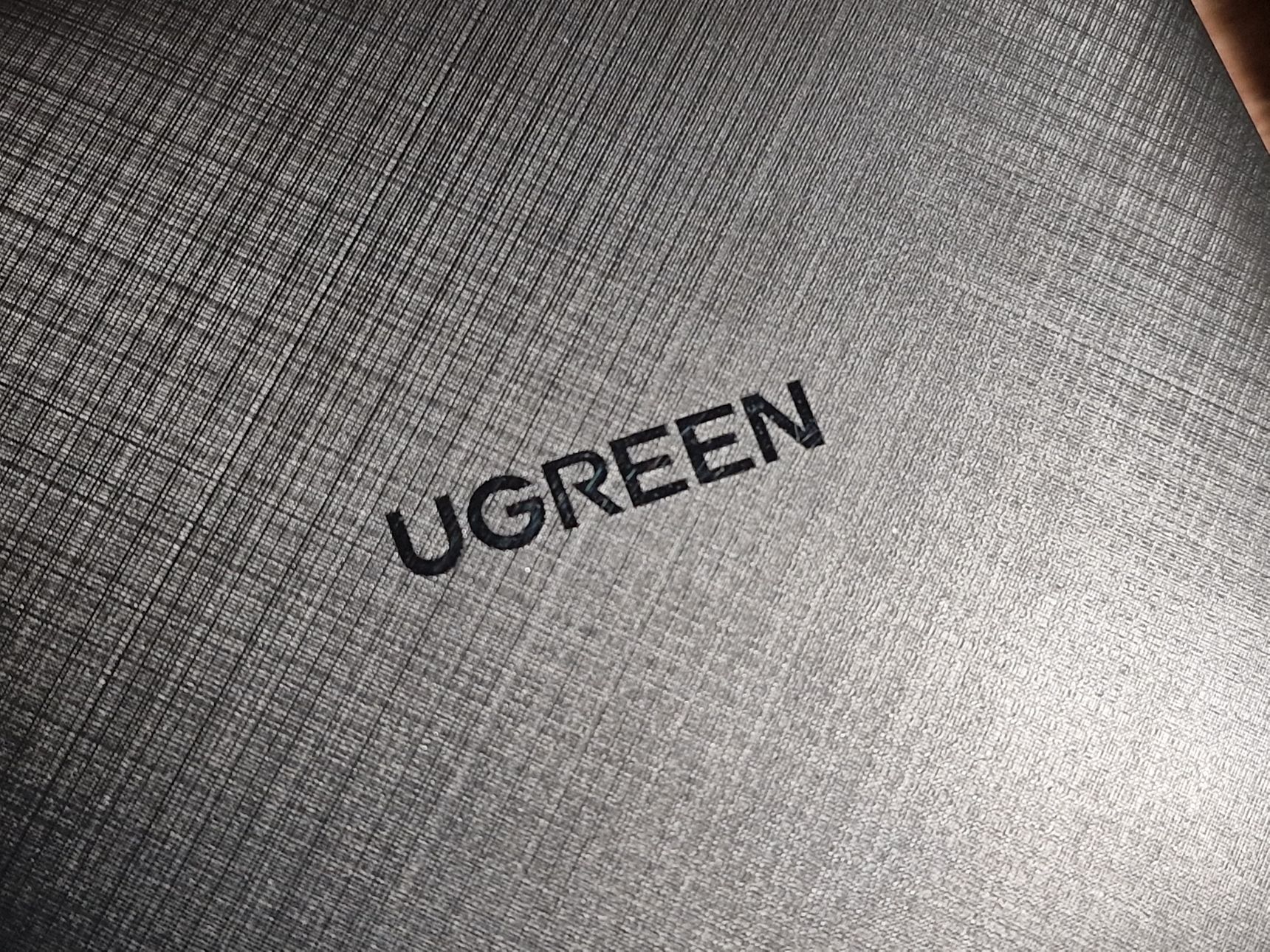

Sama konstrukcja jest bardzo estetycznie wykonana, z ciemnoszarego tworzywa sztucznego z efektem szczotkowania w górnej części i minimalistycznym logo producenta. W tylnej części znajdziemy miejsce na wtyczkę kabla zasilającego, w przedniej zaś trzy porty USB-C, z czego dwa z obsługą maksymalnej mocy do 100 W, jak również porty USB-A. Swoją drogą warto wyposażyć się w kable dobrej jakości do swoich urządzeń, aby w pełni wykorzystać potencjał. Nie wszystkie kable USB-C są w stanie obsłużyć moc do 100 W. To dość istotne, jeśli ktoś chce np. naładować laptop z opcją USB-PD lub smartfon z szybkim ładowaniem np. 45 W dla Samsunga Galaxy S22 Ultra.

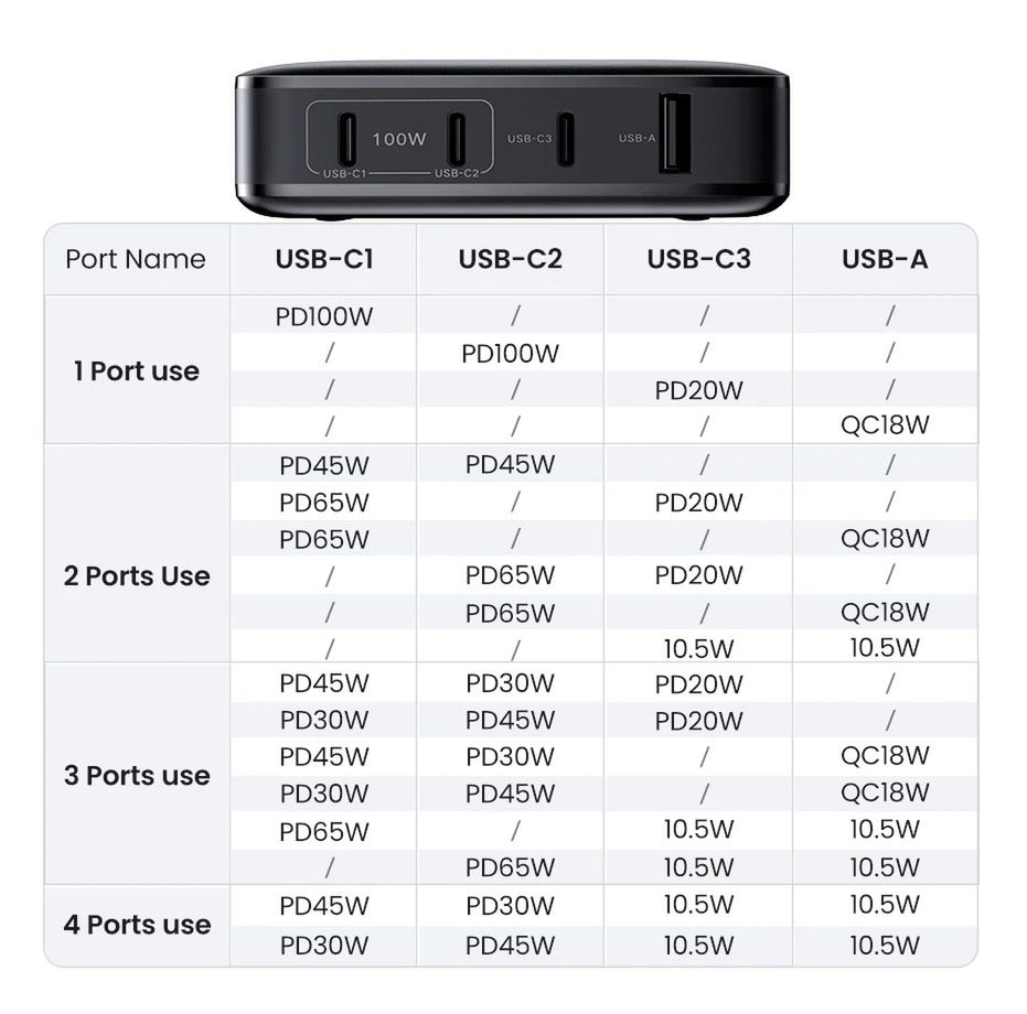

Cóż… dobrze. A tak na serio, warto pamiętać, że ładowanie z mocą do 100 W odbywa się tylko wtedy, gdy do ładowarki podłączymy jedno urządzenie. To dość oczywiste, ale spotkałem się z opiniami negatywnymi o tego typu ładowarkach, że ktoś podłączył 2-3 i marudził, że nie ładuje z pełną mocą. Pełną moc uzyskamy na dwóch pierwszych portach USB-C (5V/3A, 9V/3A, 12V/3A, 15V/3A, 20V/3A) po podłączeniu JEDNEGO urządzenia np. laptopa. Gdy podłączymy jakiekolwiek inne akcesorium, np. słuchawki, moc spadnie wg. specyfikacji z poniższej tabeli. To proste – ładowarka nie może oddać/pobrać więcej niż 100 W w sumie. Dla niektórych to oczywiste i proste, dla innych może być zaskakujące, więc sprawiedliwie uprzedzam.
978850
Oczywiście nie ma obaw o to, że do portu 100-watowego podłączę np. stary telefon i coś się stanie. Zazwyczaj zawsze korzystam z jednego z dwóch portów 100 W, aby wykorzystać możliwie największą moc ładowania, jaką obsłuży dane urządzenie. Poza tym dość często podłączałem kilka urządzeń jednocześnie, choć wtedy moc poszczególnych portów spada, więc warto posiłkować się tabelką, aby wykorzystać możliwie najwyższą moc i wszystko podłączyć w odpowiedniej kolejności. Wiem, wygląda to na zbyt zagmatwaną zabawę, ale sprawdza się i można ładować np. smartfona, słuchawki i baterie do aparatu, a wszystko wykorzysta maksymalną moc, jaką potrafi przyjąć. Można również do pierwszego portu podłączyć laptopa z ładowaniem 65 W, a dwa porty wciąż oddadzą po około 10,5 W.
978851
