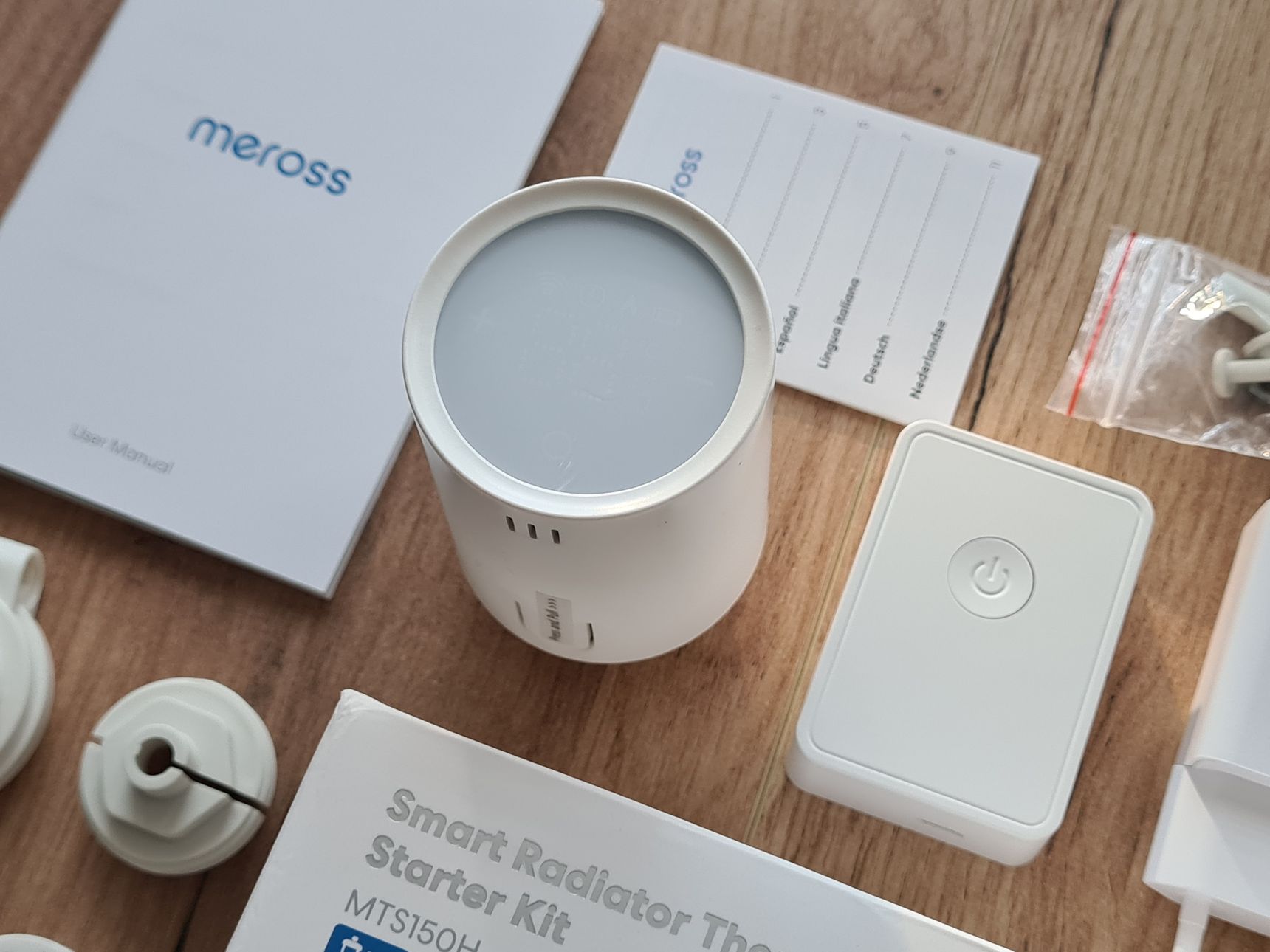

Co znajdziemy w zestawie?
Do testu otrzymałem zestaw zawierający termostat MTS150HHK oraz bramkę WiFi. Oprócz tego dokupiłem dwa termostaty, aby utworzyć pełen system domowy sterujący wszystkimi kaloryferami w domu. W pudełku znajdziemy niemal wszystko, co potrzebne. Niemal, bowiem mimo obecności aż 6 różnych adapterów na różne głowice, żaden nie pasował do mojego starego Danfossa. Na szczęście na Allegro znalazłem pasujące redukcje RTD‑N (M30x1,5) i po kilku dniach mogłem wszystko montować. Oprócz tego w zestawie znajdziemy kabel zasilający wraz z zasilaczem, kilka śrubek i pinów do adapterów, instrukcję montażu i podłączenia itp. Całość jest estetyczna i nieźle wykonana, choć mleczny panel centralny, który wyświetla wszystkie informacje jest dość delikatny – warto uważać, aby nie porysować.

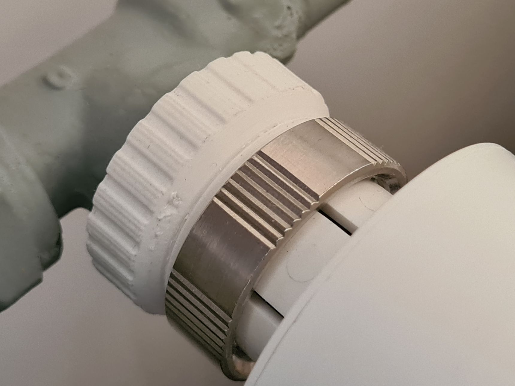

Montaż jest banalnie prosty. Przyznam, że wcześniej trochę się obawiałem, bo o ile pod względem elektryki i elektroniki cokolwiek potrafię, tak hydraulicznie jestem noga i nie lubię się babrać w mokrej robocie. Na szczęście wymiana termostatu jest prosta i przede wszystkim sucha. Wystarczy odkręcić stary termostat, oczyścić gwint i pierścień, a następnie nakręcić nowy wykorzystując odpowiedni adapter. To bardzo ważne – nie nakręcamy nic na siłę, na oko itp. Ma być stabilnie, dość ciasno, ale bez przesady, aby nie uszkodzić wewnętrznego mechanizmu. Zanim włożymy baterie do termostatów, warto podłączyć bramkę i połączyć ją z domową siecią WiFi (wybierając początkowo 2,4 GHz dla bramki). Po podłączeniu bramki zabieramy się za parowanie termostatów. Wkładamy baterie, naciskamy dotykowy przycisk w kształcie małego pierścienia, potem ponownie, aby skalibrować silnik etc. Każdy krok jest opisany w aplikacji, która niestety nie ma polskiego języka interfejsu.

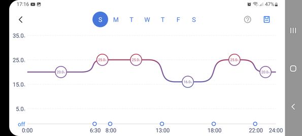

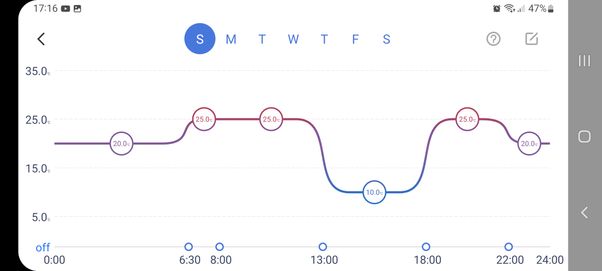

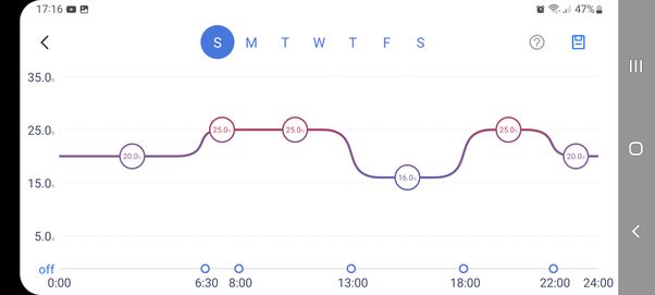

Oczywiście temperaturą możemy sterować niezależnie z poziomu aplikacji np. podając daną temperaturę dla każdego z termostatów. Możemy również ustawić harmonogramy np. od 8 do 16 termostaty mają być zamknięte, a od 16:30 mają ogrzewać mieszkanie do 22 stopni, by po 22 obniżyć temperaturę do 20 stopni. To wszystko wg. godzin i dni tygodnia. Powtarzam – raz ustawiasz i zapominasz. Poza tym system Meross można połączyć z Google Home i sterować wszystkim głosowo np. „Hey Google! Ustaw temperaturę w salonie na 22 stopnie.” Naturalnie termostatami możemy sterować manualnie z poziomu dotykowego panelu na froncie. W różnych opiniach czytałem, że tego typu termostaty są głośne, gdy zaczynają regulację przepływu wody. Ja niczego takiego nie zauważyłem, a raczej nie usłyszałem. Owszem, słychać cichą pracę silnika np. podczas kalibracji, ale trzeba stać naprawdę blisko, aby cokolwiek usłyszeć. Podczas normalnego korzystania a nawet w nocy niczego nie słyszałem.
