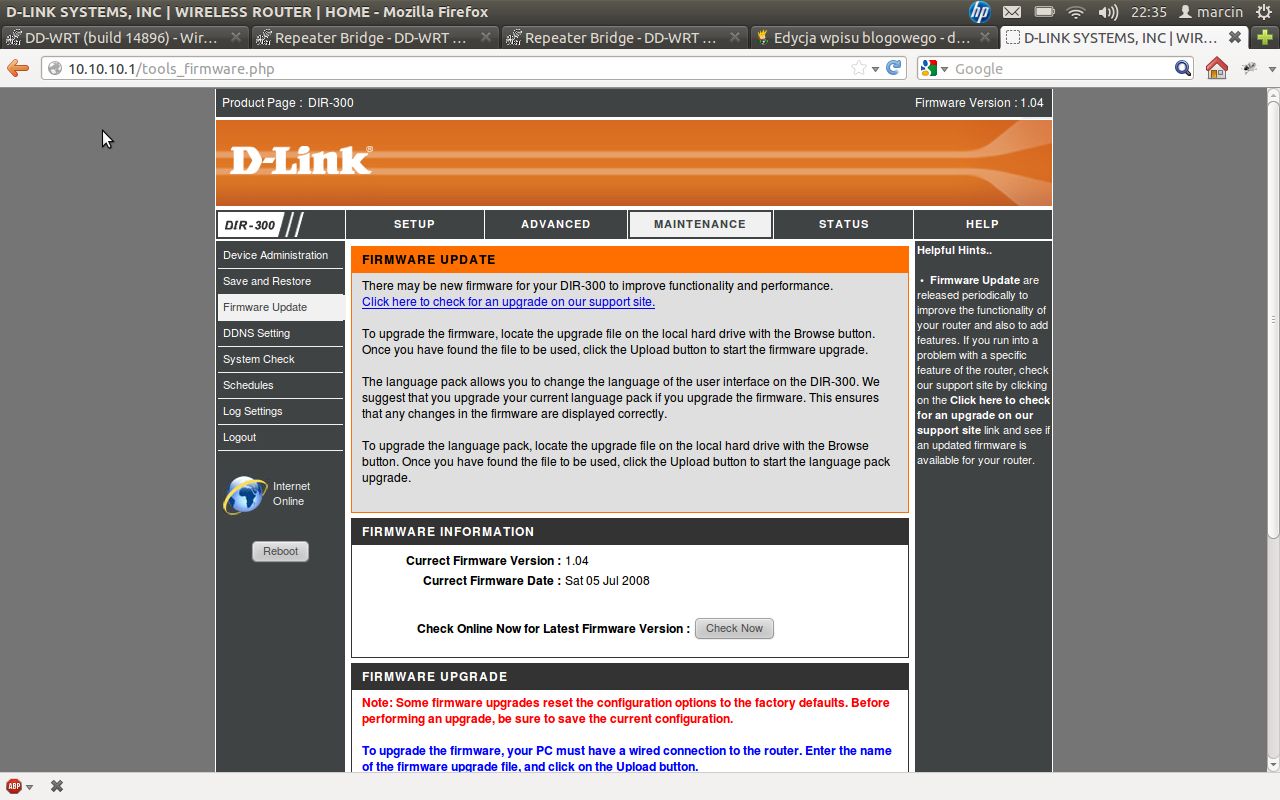

Wgrywamy firmware do routera
Teraz jest dosyć ciekawa operacja - od jej powodzenia zależy sukces całego przedsięwzięcia. Musimy pobrany firmware wgrać do naszego routera - zastąpi on nasz dotychczasowy "system" w routerze. W przypadku routera DIR-300 jest to nieskomplikowane przedsięwzięcie. Podłączamy router do zasilania, łączymy go dostarczonym wraz z nim kablem sieciowym z komputerem. Jeśli w komputerze mamy ustawione pobieranie adresu sieciowego z DHCP, to można powiedzieć, że jesteśmy "w domu". O ile wcześniej nic nie zmienialiśmy, to do panelu administracyjnego DIR-300 dostaniemy się z przeglądarki wpisując w jej pasku adresu 192.168.0.1. Pojawi się ekran logowania, gdzie login to "admin" i wchodzimy dalej bez hasła (pole password zostawiamy puste). Wchodzimy do zakładki "Maintenance" i z bocznego menu wybieramy "Firmware Update".
D-Link Firmware
D-Link Firmware
W sekcji "Firmware Upgrade" poniżej, będziemy mieli możliwość wybrania pliczku z naszym nowym firmware znajdującym się na komputerze. Klikamy przycisk "Przeglądaj" i odnajdujemy nasz wcześniej pobrany pliczek "dlink-dir300b-factory-webflash.bin". Zanim napiszę kolejne zdanie, to tu ostrzegam:
bEaCgeBP
Kiedy coś pójdzie nie tak (chwilowy brak zasilania, brak stabilnego połączenia sieciowego, nieprawidłowy pliczek z firmware), proszę nie mieć do mnie pretensji - ja nic nikomu nie każę robić! Opisuję to, co ja robiłem i dodam, że u mnie działa ;) a każde niepowodzenie w tym kroku może spowodować trwałe uszkodzenie routera.
Kontynuując, po upewnieniu się dajemy "Upload" i odprawiamy modły. Router zacznie odliczanie i musimy się uzbroić w cierpliwość - ładowanie firmware'u trwa około trzech minut. Kiedy skończy się wgrywać nowy firmware, router zresetuje się, a my musimy się ponownie do niego podłączyć i zalogować. Tutaj musimy pamiętać, że router z firmwarem DD-WRT domyślnie ma adres 192.168.1.1, więc proszę się nie niepokoić i wpisać do przeglądarki poprawny adres nowego routera z nowiusieńkim oprogramowaniem. Kiedy to nie pomoże należy odświeżyć połączenie sieciowe w komputerze lub odłączyć router od zasilania i ponownie podłączyć. Po poprawnym zalogowaniu powinien nas router przywitać nieco innym interfejsem - jeśli tak się stało, to najcięższą część mamy już za sobą...

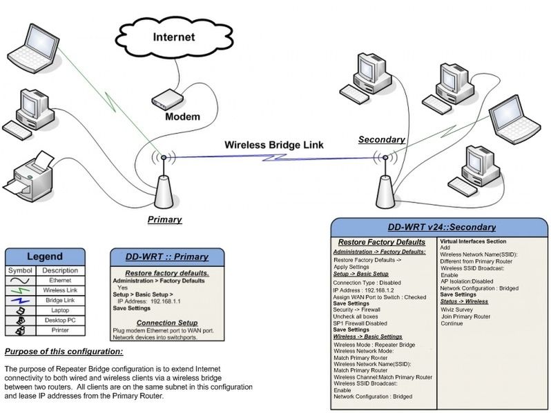

Budujemy most - konfigurujemy router
Zakładam, że router z nowym firmware DD-WRT v24-sp2, mamy cały czas podpięty do komputera kablem sieciowym. Po wpisaniu adresu 192.168.1.1 wyświetli nam się monit o podanie nowego loginu i hasła, które będzie zabezpieczać nasze urządzenie przed ingerencją osób niepowołanych - nie ustawiać "admin, admin"! ;) Po ustawieniu loginu i hasła wchodzimy do ustawień routera. Na pierwszy rzut oka, okazuje się, że nasz DIR-300 potrafi o wiele więcej, niż to co zaoferował nam producent. Żeby czasem Wam się nie wydawało, że jestem jakimś magikiem od sieci, to przyznam się, że wszystkie informacje o konfiguracji mam stąd: http://www.dd-wrt.com/wiki/index.php/Repeater_Bridge. Postaram się jednak nieco przyjaźniej to przedstawić i wyjaśnić kilka niedociągnięć, które mnie zaskoczyły i poświęciłem nieco czasu na rozwiązanie problemów, a wpis przyda się choćby do ponownego zmierzenia się z problemem.
...nieco o konfiguracji routera podstawowego
Nasz pierwszy router (dalej: podstawowy), do którego są podłączone nasze wszystkie urządzenia w domu, pozostawiamy bez zmian. On sobie dalej rozsyła sieć wifi i w całym domu jest do niej dostęp - taka jest teoria. W praktyce natomiast, chcąc zbudować most wifi z DD-WRT, jest nieco inaczej... Sieć podstawowego routera powinna nie mieć zabezpieczeń (nie zalecane), lub mieć zabezpieczenie albo WEP, albo WPA2-AES, ponieważ DD-WRT pracuje poprawnie tylko dla tego typu zabezpieczeń. Żeby było mało, wygląda na to (przez co sporo czasu straciłem), że nie da się zbudować mostu, kiedy podstawowy router jest zabezpieczony WEP i "zabezpieczony" 5 znakowym hasłem ASCII. W moim przypadku poprawnie zadziałało dopiero po zastosowaniu 10 znakowego hasła HEX, toteż musiałem zmienić konfigurację zabezpieczeń wifi na routerze podstawowym. Dobrze jest też, kiedy wybór kanału nie jest dokonywany przez router z automatu - budowa mostu może skończyć się niepowodzeniem. Bardziej stabilnie będzie, jeśli ustawimy kanał (channel) w routerze podstawowym na jakąś konkretną wartość - ja ustawiłem kanał nr 9. Również nie wiem, jak całość zachowuje się przy ukrytym SSID. Ja nie mam wyłączonego rozgłaszania sieci w routerze podstawowym, więc dla pewności radzę wyłączyć opcję ukrywania SSID.

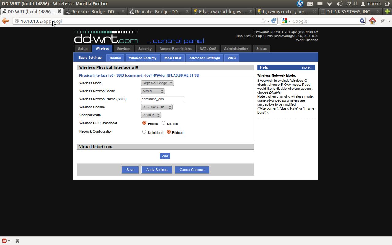

Basic Settings - zaczynamy konfigurację repeater bridge...
Ok, jeśli konfiguracja naszego routera podstawowego jest prawidłowa, możemy przystąpić do konfiguracji routera z nowym firmware DD-WRT: - w zakładce "Wireless" wybieramy "Basic Settings", - w "Wireless Mode" ustawiamy na "Repeater Bridge" (urządzenia podpinane kablem do nowego routera będą w tej samej sieci, co urządzenia podpięte do routera podstawowego bezprzewodowo - wszystko w jednej sieci) - "Wireless Network Mode" ustawiamy na taki, jak w routerze podstawowym - ja mam "Mixed", - w polu "SSID" wpisujemy nazwę sieci bezprzewodowej IDENTYCZNĄ z nazwą SSID w routerze podstawowym, - w "Wireless Channel" wprowadzamy kanał, taki jak w routerze podstawowym - u mnie kanał nr 9 (2.452GHz), - "Wireless SSID Broadcast" ustawiamy na "Enable" (prawdopodobnie chodzi o rozgłaszanie wirtualnej sieci bezprzewodowej - o tym za chwilę), - "Network Configuration" ustawiamy na "Bridged" (nie wiem po co to ustawienie, bo bez tego teoretycznie będziemy mieli odcięte moduł wifi od modułu sieciowego LAN).
bEaCgeBV
Poniżej mamy możliwość dodania wirtualnych bezprzewodowych interfejsów sieciowych. W "Virtual Interfaces" wystarczy kliknąć "Add" i będziemy mieli kolejny AP z SSID jaki sobie zażyczymy (oprócz SSID routera podstawowego) - ja nie dodałem z kilku powodów: - rolę AP w domu pełni router podstawowy i do niego się wpinam - nie potrzebuję przedłużać zasięgu mojej sieci wifi, - podłączanie się do takiego wirtualnego interfejsu sieciowego jest nieco uciążliwe - należy w konfiguracji sieciowej komputera wpisać "z palca" (ręcznie) adres IP i DNSy - nie udało mi się tak skonfigurować tego wirtualnego połączenia bezprzewodowego, aby działał z DHCP. - jeśli uda nam się skonfigurować takie połączenie, to należy pamiętać, że jest ono o połowę wolniejsze od normalnego punktu dostępowego. Transfer dzieli się na 2, bo komunikuje się jednocześnie z klientem, jak i routerem podstawowym. Biorąc powyższe pod uwagę, zrezygnowałem z tworzenia wirtualnych bezprzewodowych interfejsów sieciowych - dla mnie najważniejsza jest, będąca po drugiej stronie wifi, sieć LAN po drucie... W zakładce "Wireless" to wszystko, więc klikamy "Save".
