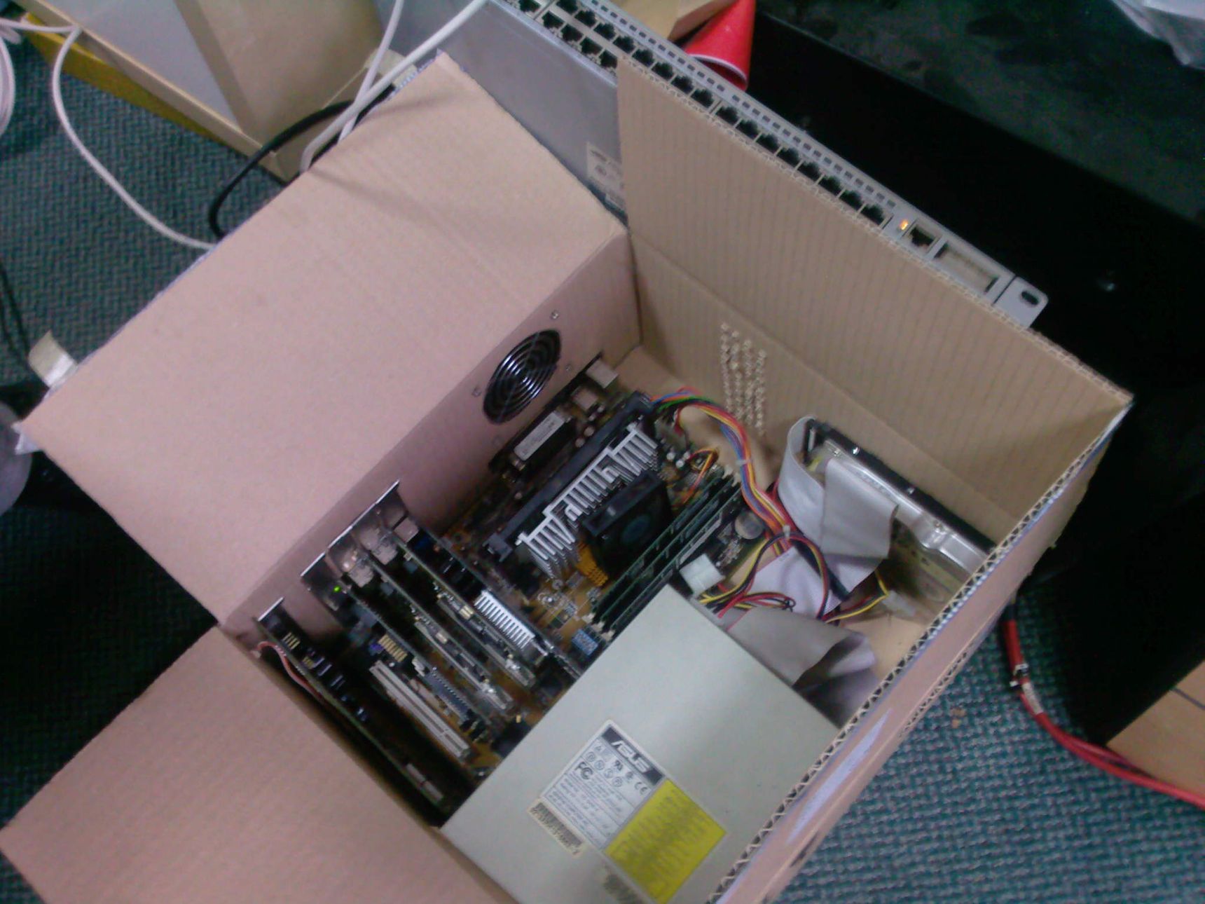

Co mi będzie potrzebne - pomyślałem. Na początek, jakiś komputer z dwoma interfejsami sieciowymi. Dobra, do dzieła. Znalazłem coś odpowiedniego w zakamarkach naszej kanciapy. Płyta główna wraz z procesorem Intel Pentium III na slocie. Niezłe i to. Do tego 3 kostki pamięci SDRAM po 128MB każda - ok, full wypas. Jakaś grafika na AGP, kawałek dysku (10GB), zasilacz i CDROM - okazało się, że wszystko jest na chodzie. Hmmm, jeszcze obudowa... Aaaa, kto by się przejmował jakąś obudową, coś się wymyśli ;) Wszystko złożone do kupy, uściślając to do kartonu, i... działa, odpalił od strzału.
370733
[image=img2] PIII 500MHz w jakże ekologicznej obudowie - w tle Alleid Telesyn 48 port.
