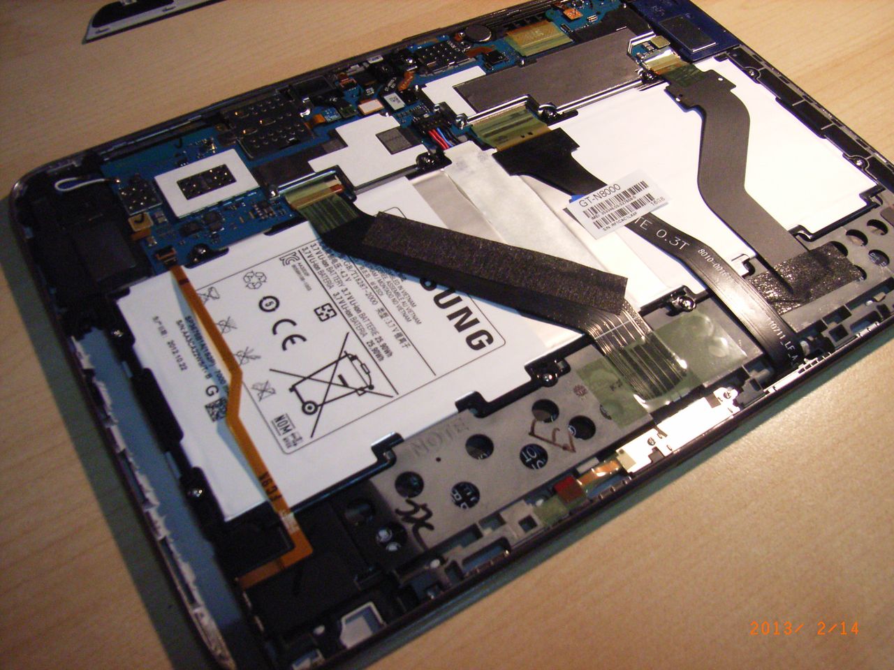

Galaxy Note 10.1 - po rozbiórce
Myślałem, że łatwo nie będzie, ponieważ nie ma żadnych widocznych śrubek - to oznacza jedno: same zatrzaski. Z większością zatrzasków poradziłem sobie bez problemu, jedynie góra nie chciała odejść. Aaaa... Srebrna listwa maskująca u góry tylnej części obudowy - ta także na zatrzaskach, a pod nią trzy śrubki. Odkręciłem je i dalej zatrzaski obudowy zaczęły puszczać.

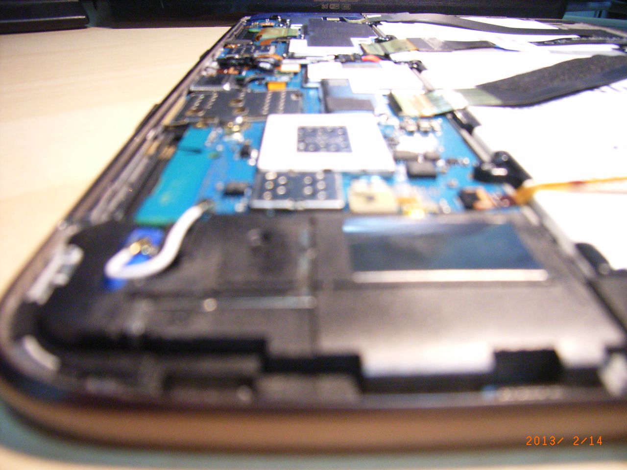

Kilka minut i miałem dostęp do wnętrza urządzenia - teraz wiedząc, jak się do tego dobrać, rozebrałbym pewnie o wiele szybciej. W serwisie, gdzie urządzenie znają "na wylot", operacja ta zapewne trwa krótką chwilkę . Po przeczytaniu tego wpisu o Surface, spodziewałem się tony kleju i przyspawanych wzajemnie do siebie komponentów - wygląda na to, na pierwszy rzut oka, że nie jest źle. Po klejach ani śladu, a wszystkie komponenty jak: slot karty pamięci, sim, kamerki, moduł wifi, jack na słuchawki i wiele innych nie zidentyfikowanych przeze mnie części wewnątrz Note'a 10.1, są podłączone do płytki głównej sprytnymi taśmami zakończonynymi konektorami.
Galaxy Note 10.1 - łączenia komponentów do płyty głównej
Galaxy Note 10.1 - łączenia komponentów do płyty głównej (u góry slot karty SIM)
Nie rozbierałem jednak urządzenia "do rosołu", więc nie mogę się wypowiedzieć jak mocno jest skomplikowana dalsza część rozbiórki i wyciągnięcie z niego, np. baterii, czy matrycy. Wewnątrz tabletu naliczyłem niewiele ponad 20 śrubek - nie sądzę, żeby pod baterią było ich ponad 60, aby dobić do wyniku Surface'a. Jedyne co może zaniepokoić, to plastikowe zgrzewy wewnątrz łączące dwa elementy - ale te wydają się być usztywniające i nie mają chyba większego wpływu na stabilność pracy i połączeń komponentów.

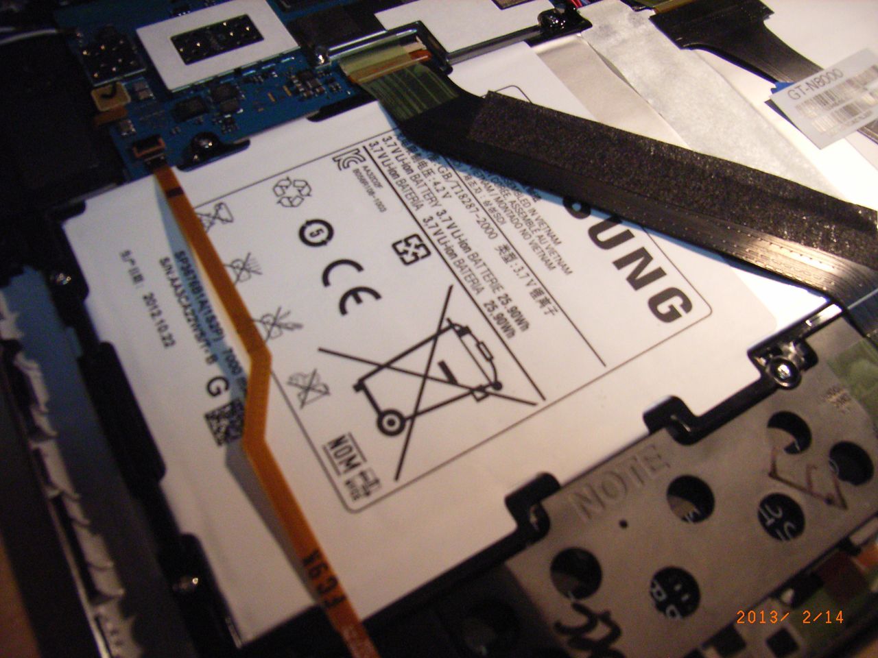

Generalnie wszystko wygląda bardzo dobrze, a po zapoznaniu się z wnętrzem urządzenia, serwisowanie go (wymiana kamerki, baterii, slotu na kartę) zdaje się być czystą warsztatową przyjemnością. Z czystym sumieniem mogę powiedzieć, że Samsung pod kątem naprawy, wymiany baterii, itp., czyli pod kątem przedłużenia żywotności swojego produktu, spisał się na medal, co się bardzo chwali.

Łatwy dostęp do wnętrza urządzenia i poszczególnych komponentów sprawia, że wprawny serwisant szybko wykona swoją robotę, co powinno sprawić że serwis urządzenia dla klienta końcowego nie powinien być drogi - nie powinien przekroczyć ceny tabletu, a nawet większości upakowanych w nim komponentów. Wydaje mi się, że w przypadku awarii Galaxy Note 10.1, zanim polecimy do sklepu po kolejny, warto zastanowić się nad jego serwisem. Jako człowieka z wykształceniem z dziedziny ochrony środowiska, możecie mi wierzyć lub nie, uśmiech namalował mi się na twarzy po zdjęciu obudowy Samsunga. Jestem pozytywnie zaskoczony :)
