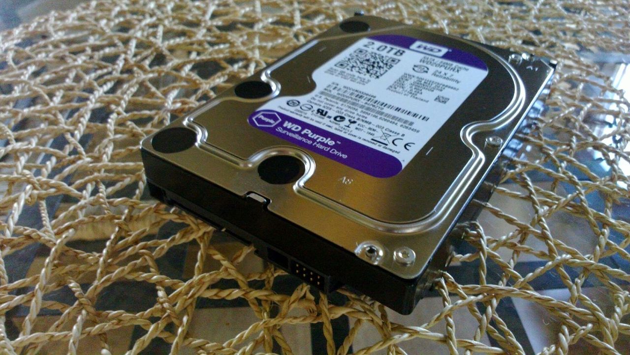

Purpurowa seria dysków WD oznaczona jest WDxxPURX. Dyski tej serii, jak już wspomniałem, podobne są do wcześniejszych dysków tej firmy WD-AV GP biorąc pod uwagę niski pobór prądu i dostosowanie ich do pracy 24x7. Technologię SilkStream zastąpiono nową AllFrame, która działa dzięki rozszerzeniu protokołu SATA: ATA Streaming Command Set. SilkStream wspierał maksymalnie 12 strumieni AV w jakość HD na raz, natomiast AllFrame jest w stanie zapewnić płynne strumieniowanie obrazu z 32 kamer w jakości HD jednocześnie. Oczywiście, host musi wspierać tą technologię, aby AllFrame mogło zadziałać. Listę kompatybilnych sprzętów z dyskami Western Digital znalazłem tutaj: http://www.wdc.com/en/products/products.aspx?id=1210 - prawdopodobnie zgodnych urządzeń na dziś jest o wiele więcej - temat jest do rozeznania.

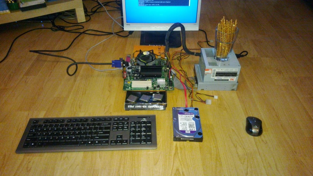

Po szczegółową specyfikację dysków WD Purple odsyłam do strony producenta: http://www.wdc.com/pl/products/products.aspx?id=1210. Niestety, nie dysponuję w domu komputerem uzbrojonym w SATA3 i nie byłem w stanie przetestować szybkości odczytu/zapisu, ale zdołałem odczytać S.M.A.R.T:

Testing area ;) cicha praca dysku mnie zaskoczyła...
3.5 calowe dyski twarde serii Purple są dostępne w wielkościach: 1TB, 2TB, 3TB, 4TB. Ich ceny oscylują odpowiednio około: 250zł, 360zł, 480zł, 690zł. Jeśli ktoś naprawdę jest zainteresowany tymi dyskami, to polecam kontakt z tym panem: mz@workstations.pl - jest w stanie zrobić dobrą cenę - sprawdzone ;) Purpurowe dyski objęte są 3 letnią, ograniczoną gwarancją producenta. Po szczególy gwarancji odsyłam tu: http://support.wdc.com/warranty/policy.asp?lang=pl#emea. Ufff, nie wiem czy o czymś nie zapomniałem ;)
