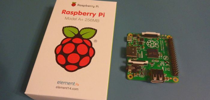

Raspberry Pi A+
535578
Nowa wersja A+ pozbawiona złącza LAN oraz posiadająca jedno złącze USB i tylko 256MB pamięci RAM posiada teraz:
  • 40 złącz GPIO
  • złącze kart microSD
  • mniejsze zużycie prądu około 500mA (maksymalnie 1.5A)
  • cztero-polowe złącze TRRS jack 3,5 mm z wideo i audio (zamiast osobnego RCA i Jack-audio)
  • poprawioną jakość dźwięku
  • mniejszy rozmiar 65 x 56 mm
  • złącza z dwóch stron płytki
  • dziury montażowe

Do czego można użyć tej wersji? Głównie do projektów, które nie potrzebują kablowej komunikacji z siecią oraz jak najmniejsze zużycie prądu. Wersja A+ nada się bardzo dobrze do budowy np. robotów.

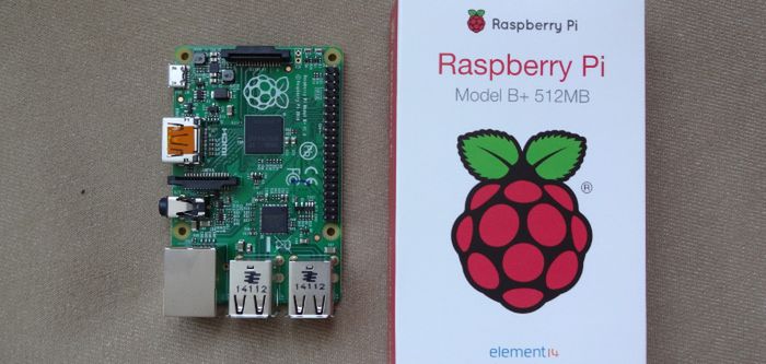

Raspberry Pi B+
535587
Nowa wersja B+ wprowadza prawie identyczne zmiany jak w wersji A+ (która de fakto wyszła później niż wersja B+). Wprowadzono zmiany:
  • 4 porty USB
  • 40 złącz GPIO
  • zmieniono bezpiecznik z 1A na 2A.
  • pobór mocy w przedziale 0.5 Wata – 1 Wat
  • zużycie prądu 1.1A
  • poprawiona jakość dźwięku
120746
120747
[join][img=b3][join][img=b4][join][img=b5][join][img=b6]
Wersje B+ możemy użyć do większej ilości zastosowań , głównie tam gdzie musimy komunikować się po sieci przez LAN. Bardzo dobrze sprawdzi się jako sterownik inteligentnego domu czy jako prosty serwer aplikacji/demonów.

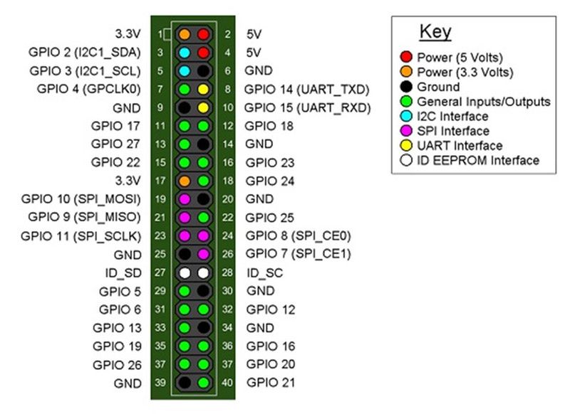

GPIO w A+ i B+
Nowe wersja Raspberry Pi zostały rozszerzone o dodatkowe złącza GPIO. Wszystkie piny zostały ułożone w jednym ciągu. Dotychczasowy układ pierwszych 26 pinów nie zmienił się w stosunku do wersji B (rev2) dzięki czemu wszystkie dotychczasowe moduły są kompatybilne z nową wersja A+ i B+.
535602
Nowa wersja posiada 40 pinów GPIO z czego programowalnych jest 26 złącz. Dwa złącza DNC służące tylko dla pamięci EEPROM na której zapisane są dane producenta dlatego nie zaleca się używania tych pinów, 7 złącz GND oraz po dwa złącza zasilania 3.3V i 5V.
Popularne biblioteki RPi.GPIO, WiringPi i PIGPIO zostały zaktualizowane i obsługują piny GPIO w Raspberry Pi A + i B+. O bibliotekach napiszę niebawem coś więcej.

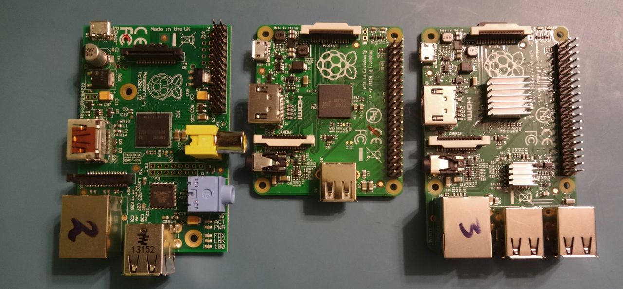

Złącze RCA i audio
Jak zauważyliście zniknęły złącza RCA i Jack-Audio, które zostały połączone w jedno gniazdo 4‑stykowe złącze typu TRRS. Dzięki temu zaoszczędzono sporo miejsca. Kolejną ważną zmiana jest zastosowanie nowego lepszego układu zasilania (mniejsze zakłócenia) przez co dźwięk jest lepszy od poprzedniej wersji.
Złącze microSD
Duże złącze kart SD zostało zastąpione małym złączem microSD, dzięki czemu nie będzie nam wystawać karta sd jak miało to miejsce przy zwykłym SD. Sama karta wystaję tylko 2 milimetry od krawędzi gdzie będąc w obudowie wcale jej nie widać.
