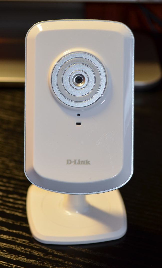

Potrzebowałem ostatnio kamery typowej do podglądu obszaru w niskiej cenie. Do tej pory głównie korzystałem z kamer HD przemysłowych (do wewnątrz i na zewnątrz) jednak nie należą one do najtańszych, jednak dają bardzo dobrą jakość obrazu.
Cel: Niska cena, rozdzielczość minimum 640x480, WiFi.
Przeszukując różne testy tanich kamer IP większość wypada średnio. Cudów nie ma co oczekiwać, gdy dobrej jakości kamera HD przemysłowa kosztuje od 1000zł w górę a tutaj cel był taki aby osiągnąć jak najniższą cenę przy akceptowalnej jakości obrazu. Mój wybór padł na D‑Link DCS‑930L (ze względu na możliwość nabycia tych w bardzo atrakcyjnej cenie w promocji).

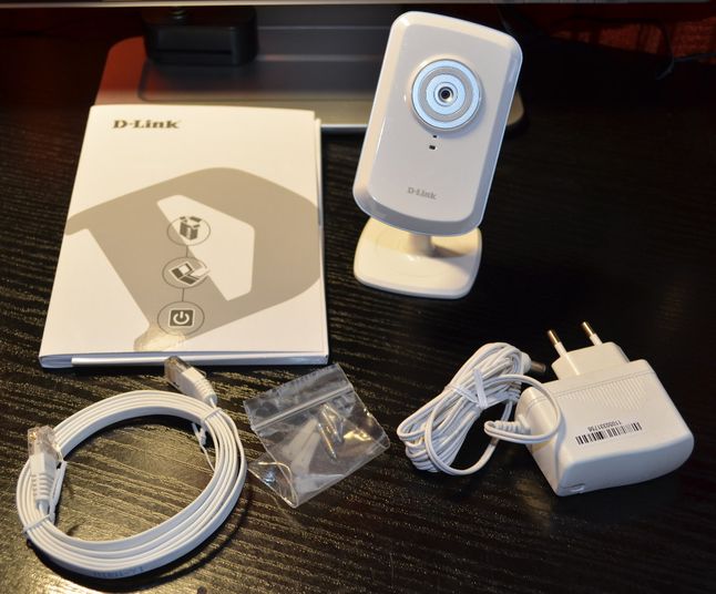

Kamera jest opakowana w dość sporej wielkości kartonik - mogliby go spokojnie (w celach ekonomicznych) zmniejszyć o połowę.
W zestawie jest zasilacz, kabel sieciowy, kamera, płyta z oprogramowaniem, instrukcja - bardzo skrócona (w tym po polsku), wkręty do przymocowania do ściany.

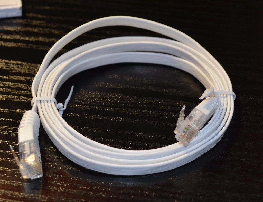

Jedynie do kabla sieciowego mogę się przyczepić - krótki, działa ale nie bez powodu kabel sieciowy ma skręcane pary a nie są to przewody poprowadzone po prostu obok siebie.

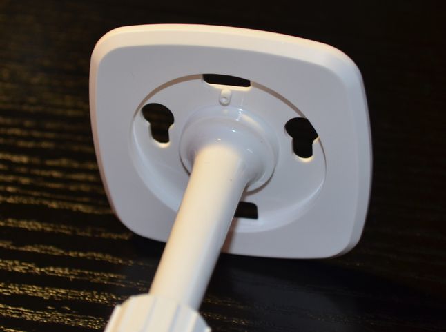

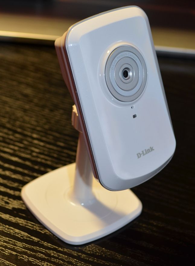

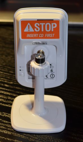

Kamera jest dość dobrze wyważona - można ją przymocować do ściany (czy gdziekolwiek kto chce) lub postawić na biurku.

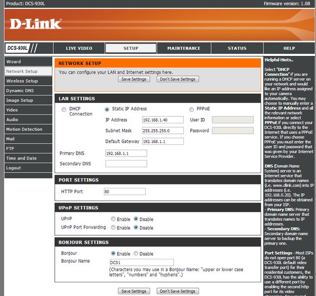

Wstępną konfigurację trzeba przeprowadzić podłączając kamerę kablem sieciowym. Kamera domyślnie posiada włączonego klienta DHCP co pozwala na szybkie jej odnalezienie w panelu konfiguracyjnym routera w sekcji Serwer DHCP > klienci (każdy będzie miał nazwane to po swojemu w swoim routerze).
466158
Jak już znamy adres IP możemy spokojnie skorzystać z naszej ulubionej przeglądarki do dalszej konfiguracji wpisując adres IP i podając użytkownika i hasło. Domyślne dane to: Użytkownik: admin Hasło: brak

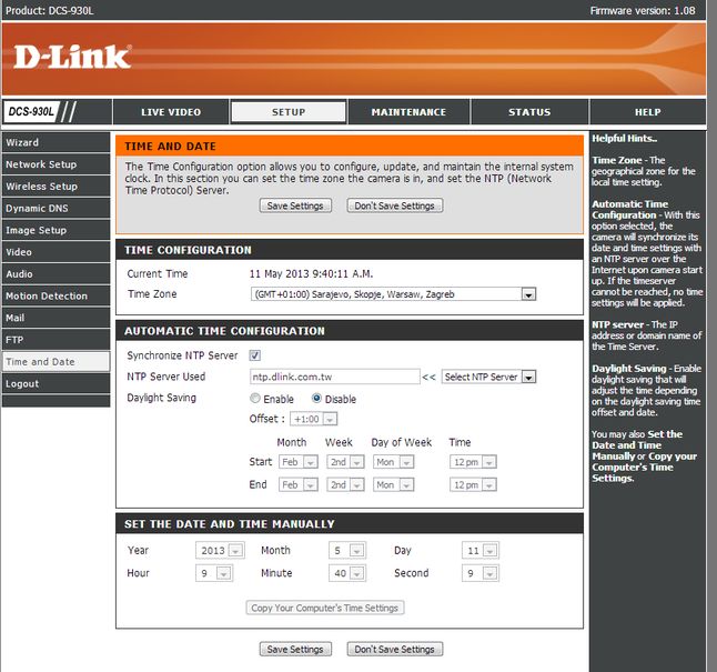

Kamera sama w sobie może być całkiem autonomiczna. Potrzebne jest jedynie sprawne łącze internetowe i kawałek prądu... Po skonfigurowaniu w ustawieniach kamery bramy internetowej, serwerów dns oraz serwerów czasu (warto aby sama kamera ustawiała godzinę - nie trzeba po zaniku napięcia ręcznie wprowadzać tych danych) możemy spokojnie skonfigurować resztę funkcji przydatnych przy monitorowaniu.

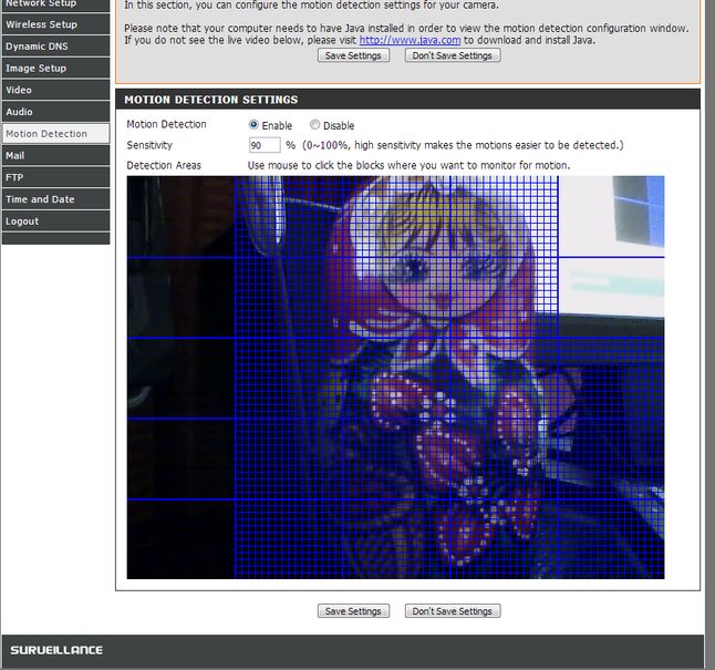

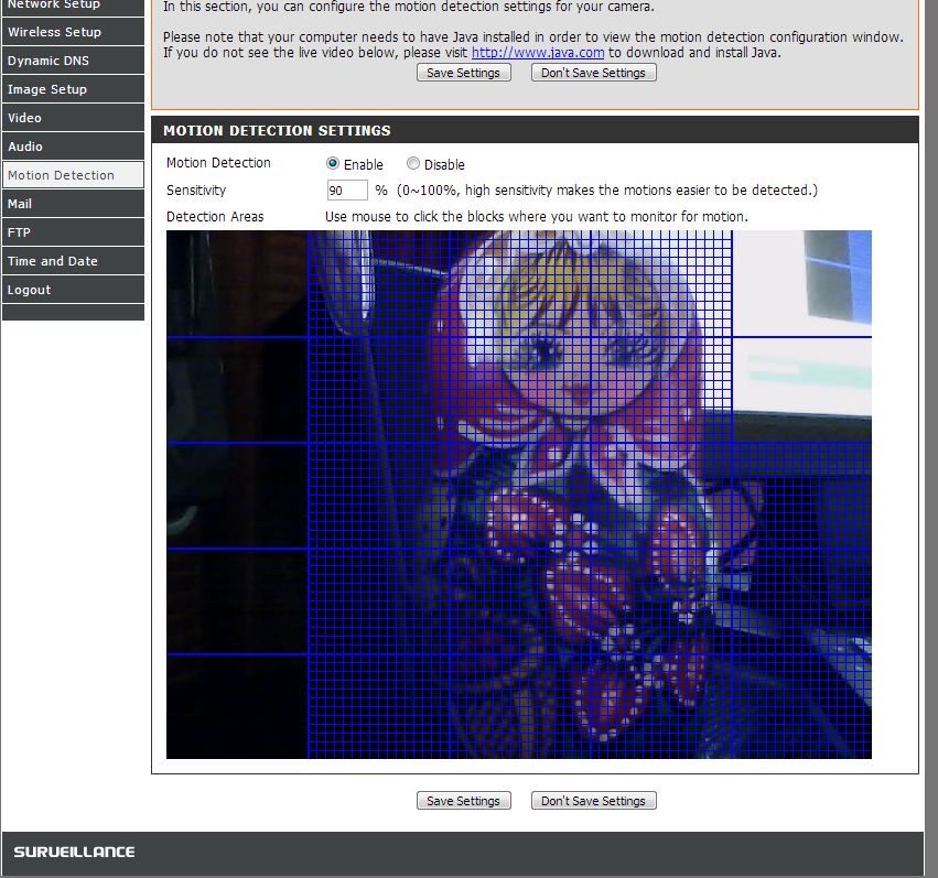

Kamera potrafi rejestrować obraz - lub nas informować, o czym będzie dalej - w przypadku wykrycia ruchu. Służy do tego funkcja Motion Detection i sprawuje się ona bardzo dobrze. Trzeba w niej skonfigurować obszar na obrazie jaki będzie monitorowany.

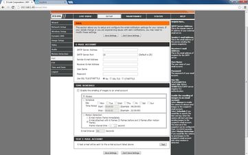

Całości dopełnia możliwość wysyłania zdjęć na FTP lub email. W przypadku FTP mamy większy pogląd na to co się dzieje, taka rejestracja poklatkowa (jak ktoś chce archiwizować dane to warto się zastanowić aby przetworzyć to później do formatu wideo aby łatwiej było oglądać). Opcja wysyłania na email jest o tyle ciekawa, że w dzisiejszych czasach mając telefony z obsługą poczty możemy odrazu wiedzieć czy coś się dzieje (np nie ma nas w domu). Samo wysyłanie informacji dla FTP i email konfigurujemy osobno - czyli możemy posiadać dwa różne harmonogramy rejestrowania.
104194
104195

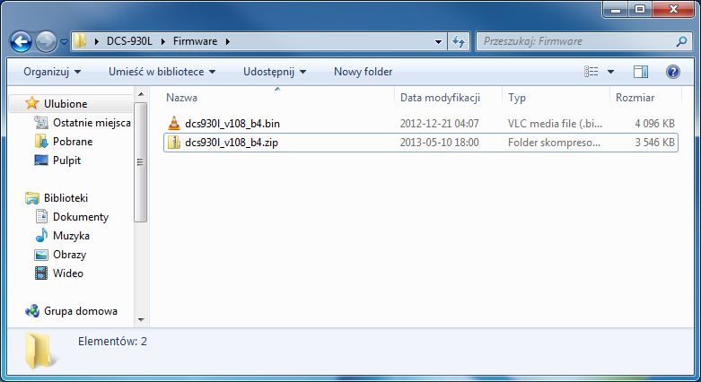

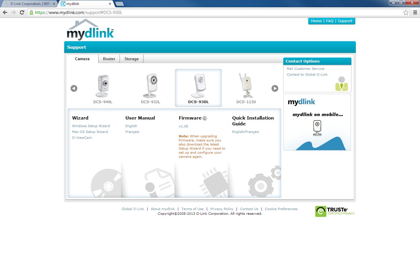

Na stronie producenta (link bezpośredni do tego modelu: D-Link DCS-930-L ) można znaleźć aktualizacje oprogramowania tej kamerki - ja domyślnie posiadałem wersje 1.03 i postanowiłem zaktualizować do 1.08. Aktualizacja jest prosta. Pobieramy plik z działu Firmware, tutaj jest to v1.08, będzie to spakowany plik dcs930l_v108_b4.zip
466175
Rozpakowujemy go i uzyskujemy plik dcs930l-v108_b4.bin
466177

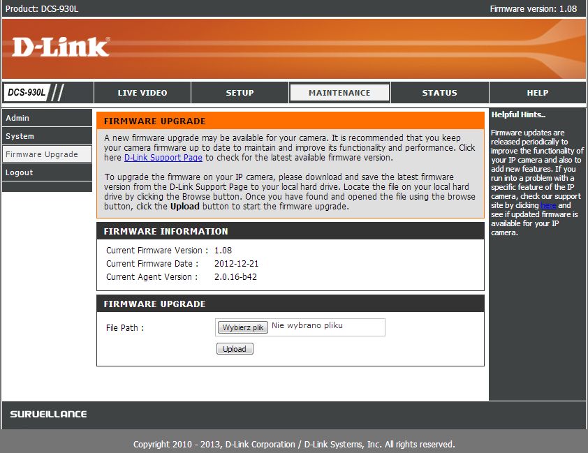

Po czym wchodzimy w menu kamery Maintenance > Firmware Upgrade i wybieramy w polu FIRMWARE UPGRADE plik i klikamy przycisk Upload.
104198
104199
Aktualizacja trwa około 140 sekund. Po całości będziemy mieli dostępne oprogramowanie w nowszej wersji.
466183
Nie wiem co dokładnie poprawia firmware - nie znalazłem żadnego loga z informacjami o poprawkach - a szkoda, tutaj minus dla D‑Linka. Jedną z poprawek którą zauważyłem to zmiana maksymalnej długości hasła jakie można użyć dla admina - w wersji 1.03 było to 8 znaków a w wersji 1.08 to 30 znaków.
