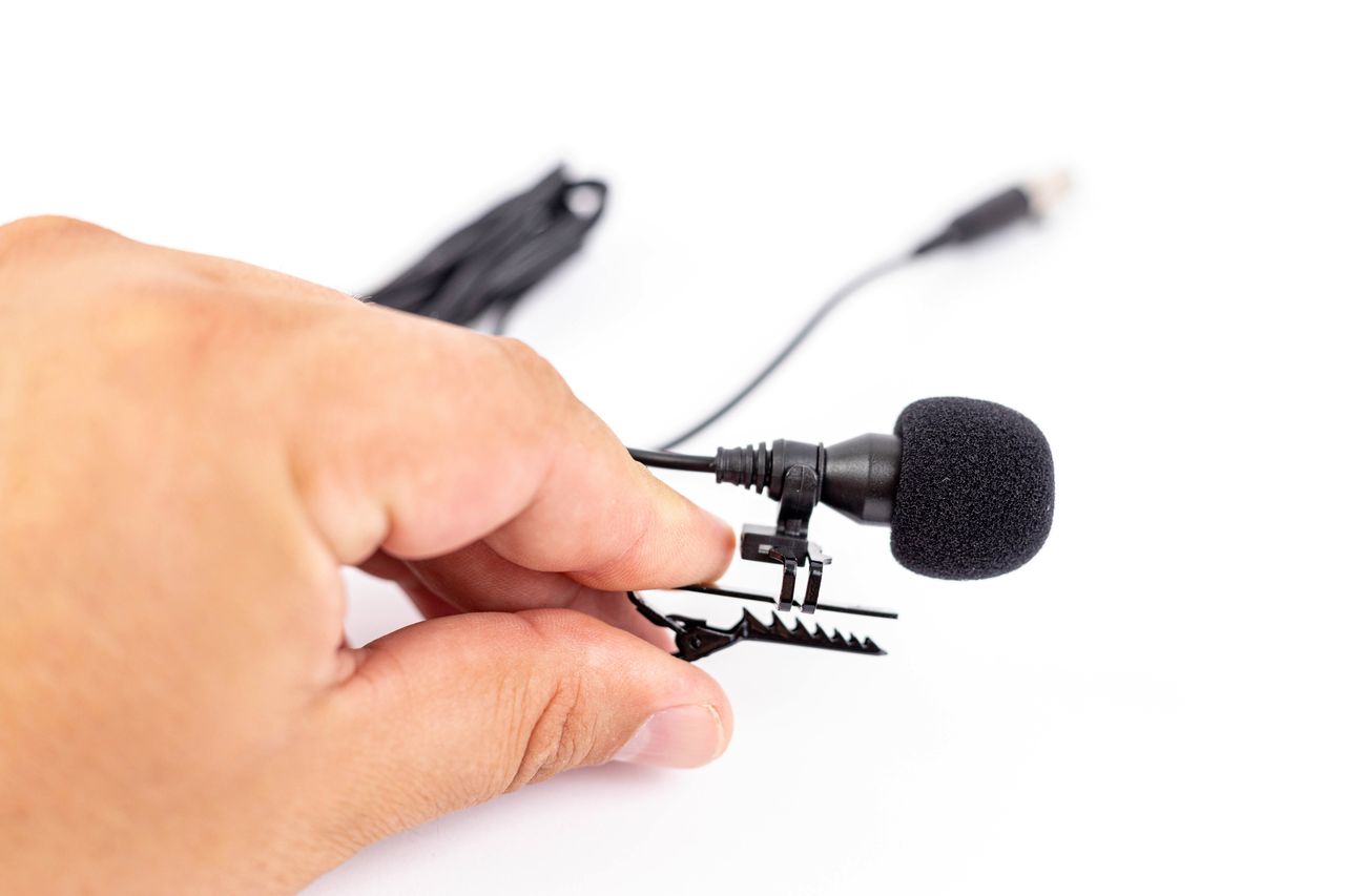

Krawatowe (lavalier)
by&nbsp;Marco Verch Professional Photographer, Creative Commons&nbsp;
by&nbsp;Marco Verch Professional Photographer, Creative Commons&nbsp;© https://www.flickr.com/photos/30478819@N08/49996993697/
Czy istnieje coś zdolnego do zdetronizowania popularnego wszędzie Zalman MIC‑1?
Zalman MIC‑1 - 20Hz-18kHz, używa lub używało go tak wielu ludzi, w tym do kręcenia filmów (łapiąc mimowolnie przy tym obrzydliwe ilości echa z otoczenia), często pomimo posiadania w arsenale znacznie lepszych (niekiedy z wygody) że jest to chyba najpopularniejszy mikrofon krawatowy w naszym kraju, 35 zł
Media-Tech MT390 - 10Hz-10kHz, rzekomo ciut lepszy dźwięk, a nadal w cenie barszczu, choć patrząc po pasmie przenoszenia nie mogę podzielić pewności, bo np. testy nie obejmowały obróbki dźwięku. Źródło: Test-gear 40 zł
Boya BY‑M1 - 65Hz-18kHz, umiarkowanie popularny, sporo góry, zdecydowanie mniej “zamulony” na tle Zalmana, ale za to mniej naturalny, z tym że zdaje się mniej zbierać echa z pomieszczenia, 40 zł
Saramonic SmartMic mini Jack TRRS - 35Hz-18kHz, 90 zł - można do obracać o 360 stopni, ale tu jego zdolności adaptacji się kończą, bo to tylko jack z przesuwanym mechanizmem do obracania, ale przy odrobinie kreatywności ktoś sobie może poradzić, dokupując choćby przedłużkę jack i osobny klips. Typowe zastosowanie to mikrofon zewnętrzny do smartfona (iOS, Android).
Synco S6M2 - 20Hz-20kHz, filtr górnoprzepustowy 150Hz, regulacja wzmocnienia, gniazdo słuchawkowe, redukcja szumów, wbudowany akumulator 40h do ładowania na USB, 120 zł
Audio Technica ATR3350 - 50Hz-18kHz
Comica CVM‑V02 - 50Hz-16kHz, akurat przypięty do koszuli brzmi nie najgorzej, a w zestawie poza zwykłym dostajemy jeszcze futrzany przeciwwietrzny windscreen, 200 zł
AntLion Audio ModMic v5 - 30Hz-17.5kHz, tutaj polecany w kategorii droższych (300-400 zł, zastąpiony przez wersję USB) głównie przypinanych do słuchawek, ale również przy odrobinie kreatywności powinien dać się przypiąć do kołnierza
RODE HS‑1 - w ramach ciekawostki, bo to nagłowny, ale niewidoczny i dobrej jakości, 1300 zł

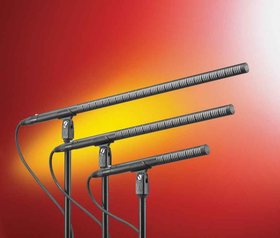

Mikrofony shotgun - do kamery i do nagrywania filmów
by Audio-Technica, Creative Commons
by Audio-Technica, Creative Commons© https://www.flickr.com/photos/audio-technica
Takstar SGC‑598 - 50Hz-16kHz, kardioid i kierunkowy, dobra budżetowa propozycja, jedynie jednak generuje nieprzyjemny hałas podczas chodzenia, który trochę da się wyciąć w obróbce, 150 zł
Pixel MC‑50 - 100Hz-10kHz
Synco Mic‑M2S - 35Hz-18kHz, potrzebna jedna bateria AA, 140 zł
Synco Mic‑M2 - 35Hz-20kHz, filtr górnoprzepustowy 100Hz, 200 zł z ebay - nie potrzebuje dodatkowej baterii, brzmienie trochę ostre/niezupełnie naturalne - porównanie z tym:
Rode Video Micro - 100Hz-20kHz, 220 zł
Synco Mic‑M3 - 30Hz-20kHz, filtr górnoprzepustowy 100Hz, 270 zł
Rode VideoMic Go - 100Hz-16kHz, 280 zł
Rode VideoMic Go 2 - 60Hz-20kHz, nowość, 520 zł
Marantz SG‑5B - 70Hz (kardioid)/200Hz (superkardioid)-16kHz, dwie charakterystyki, 500 zł, wpięty bezpośrednio do kamery za mocno szumi na baterii, choć po post processingu nie jest źle, po wpięciu do przyzwoitego interfejsu jest lepiej. W bliższym polu, np. od boku nawet w miarę spokojnie można używać go do voiceoverów. Ogólnie jednak do typowych zastosowań tryb kardioidalny jest bardzo cichy, a czułość jest jeszcze niższa od SM7B.
Saramonic Blink500 - bezprzewodowy, 700 zł
Audio-Technica AT875R - 700 zł, polecany, robi też dobrą robotę w podcastach w bliskim polu
Synco D30 - 750 zł
Synco MIC‑D1 - 900 zł
Synco MIC‑D2 - 1150 zł
Comica CVM‑VP2 - 1200 zł
Rode VideoMic Pro
Rode VideoMic Pro Rycote - oba ok. 800 zł
Rode VideoMic NTG - 1000 zł
Rode NTG1 - 900 zł
Rode NTG2 - 850‑900 zł
Rode NTG3 - topka za 2,5K. Wiadomo - po obróbce i podcast i audiobooki też dadzą się spokojnie nagrać
Rode NTG4 - 1000 zł
