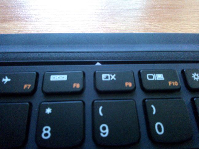

Jak większość facetów, jestem bardzo wrażliwy na drobne niedoróbki, nie na kłody, które po prostu można ominąć, ale na drobiazgi, które nie przeszkadzają, ale wkurzają swoim niedopasowaniem. Tak też było i tym razem, no bo jak w sprzęcie, który kosztuje ponad 4k, może spod klawiatury wystawać kawałek papierka?
467476
Jak widać może i niestety chińska kontrola końcowa puściła coś takiego - wstyd... Musiałem się tego pozbyć aby nie kłuło mnie w oczy i aby nikt już więcej nie zadawał mi pytań typu: "ej, coś Ci spod klawiatury wystaje, bilet schowałeś?" Okazało się, że jakieś małe chińskie rączki źle nakleiły naklejkę identyfikacyjną klawiatury, ale skoro już zdjąłem klawiaturę, to pokażę Wam co Yoga ma w środku, a jest tego... niewiele :)

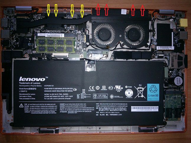

Chłodzenie
I teraz mamy całą tajemnicę grzania się ultrabooka na widelcu.
467487
Z jednej strony kratka wentylacyjna grzana jest przez procesor, który jest na brzegu, z drugiej przez wydmuchiwane ciepłe powietrze, obieg jak widać skupiony jest na CPU i kości RAM, kratka jest na krawędzi tylno - spodniej, wszystko odbywa się przez ten jeden bok (tył), na SSD nie ma żadnego radiatora (@gowain - informacja dla Ciebie :) ), jednak w tym przypadku, SSD się nie grzeje.
Radiator
467490
Dwa bardzo ciche wiatraki (@lukasamd - szum jest ledwo słyszalny w zupełnej ciszy, nawet przy bardzo dużym obciążeniu), cały zestaw ma grubość 3 mm i jest nieprawdopodobnie cichy, co jest jego olbrzymią zaletą, nie powoduje drgań, jedynie czuć wydmuchiwane powietrze.

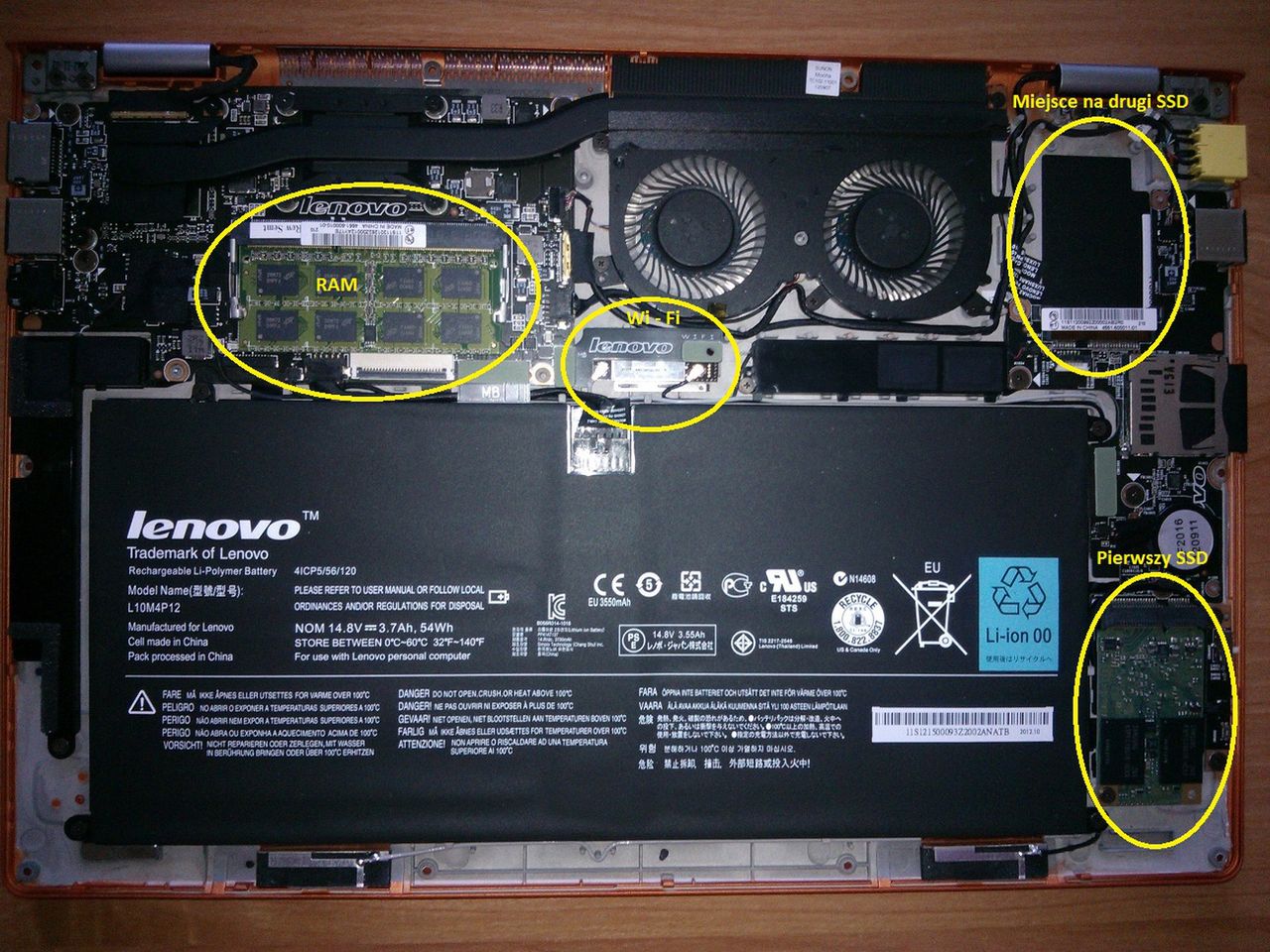

SSD
Jak widać jest to dysk w formacie karty PCI Express - 128 GB, pamięć typu MLC i jest miejsce na drugi (oba zaznaczone na zdjęciu drugim), nie wiem czy można je puścić w RAID, nie przeglądałem jeszcze nawet BIOS-a ;) - może kiedyś...

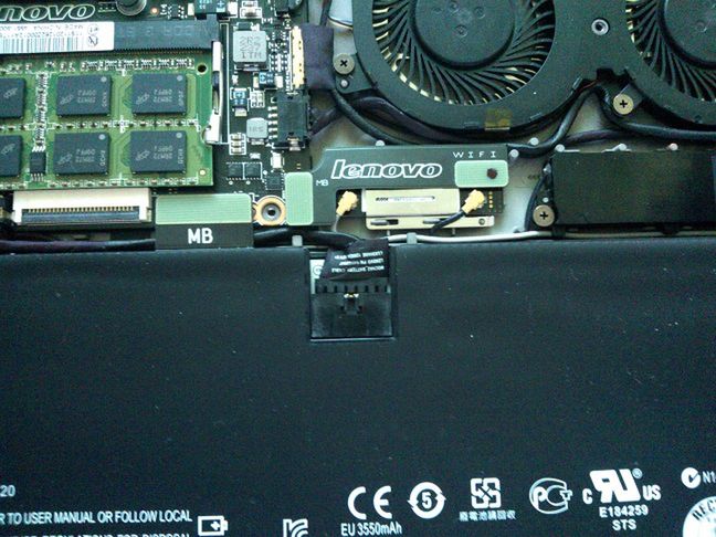

Wi-Fi
Karta Wi-Fi zajmuje centralne miejsce nad baterią (zaznaczona na zdjęciu drugim), ale nie sama karta jest ciekawostką, ale antena od niej, która w laptopach jest zawsze umiejscowiona w matrycy - tutaj są to dwie metalowe blaszki poniżej baterii.
RAM
Jeden slot DDR3 między procesorem a baterią, zapewne umiejscowienie jest dobrze przemyślane, aby była to część bezpośrednio chłodzona wlatującym powietrzem (zaznaczone na zdjęciu numer dwa).

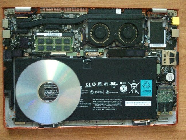

Aby uzmysłowić Wam - drodzy czytelnicy, jak dużo miejsca w środku zajmuje bateria (tajemnica długiej pracy tego urządzenia), małe porównanie:
467499
Jak widać, naprawdę ten akumulator to kolos...
