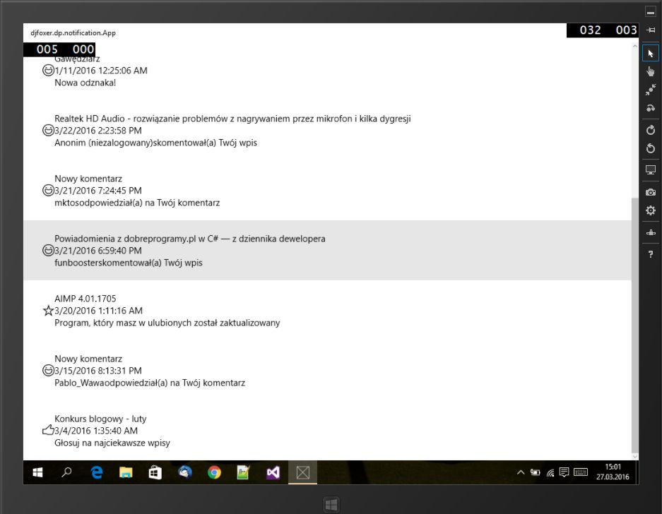

Obecne efekty nie są piękne, ale pozwalają na doszlifowywanie obecnych rozwiązań i tworzenie nowych elementów. Poniżej wrzucam kilka screenów z aplikacji na Windows 10 i Windows 10 Mobile. Zaznaczam, że nie są to mockupy, a screeny z działającej już aplikacji ;)
Windows 10
586125

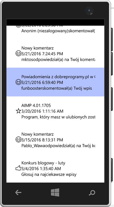

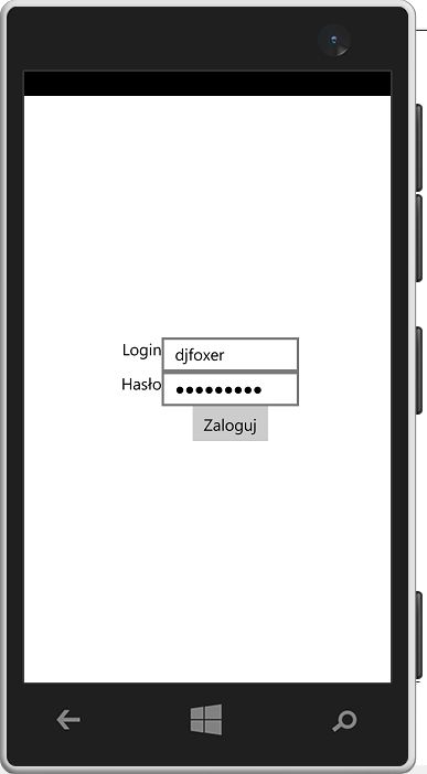

Windows 10 Mobile
586128
586129

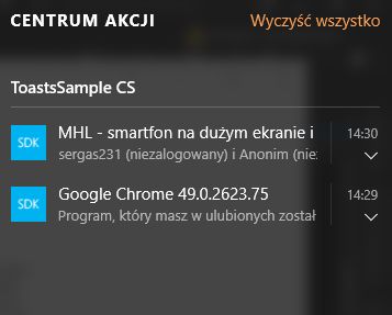

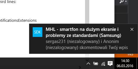

W przyszłych commitach zapewne postaram się doszlifować listę z powiadomieniami. Jednakże to nie ona jest priorytetem. Chciałbym w następnym wpisie przedstawić sposób na działanie aplikacji w tle. Całość będzie sprowadzała się do pobierania co jakiś czas listy z powiadomieniami. Jeśli okaże się, że jest jakieś nowe powiadomienie, wówczas system wyświetli odpowiedni komunikat:
586132
586133
