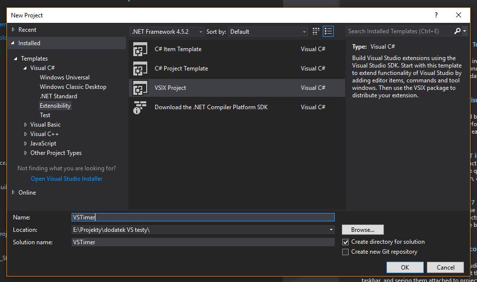

Tworzymy projekt!
Pierwsze kroki zaczynamy od stworzenia nowego projektu VSIX Project. Jest to podstawowy szablon używany przy budowaniu rozszerzeń do Visual Studio.

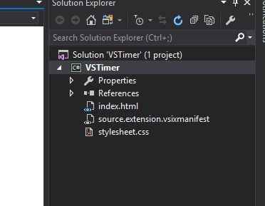

Na początku dostaniemy pusty projekt z plikiem source.extension.vsixmanifest.

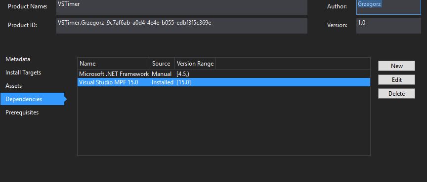

W tym miejscu ustalamy wszelakie opcje odnośnie tworzonej wtyczki. Wybierzemy zatem wersje Visual Studio, na jakie można będzie zainstalować tworzony plugin, wymagane biblioteki w systemie użytkownika czy opis i ikony dodatku.

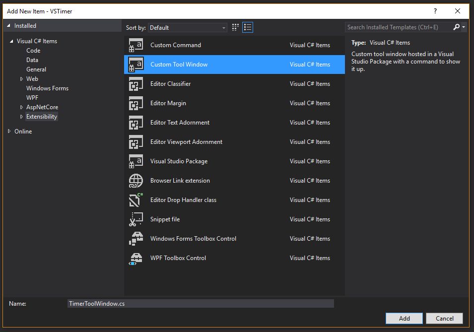

Teraz dodajmy nowy plik do projektu: Custom Tool Window.
617849

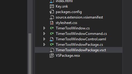

W ten sposób Visual Studio przygotuje gotowe okno, które można będzie dostosować do własnych potrzeb. Dostaniemy kilka plików, które warto omówić.
617851
TimerToolWindowPackage.vsct zawiera opis tego, gdzie w Visual Studio ma się pojawić odnośnik do naszego okna.

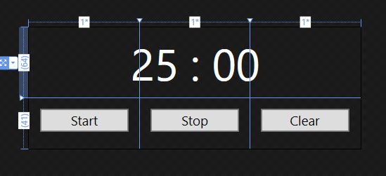

Budujemy okienko narzędziowe
W tym momencie osoby mające styczność z WPFem będą się czuły jak w domu. Tworzymy i oprogramowujemy widok, który będzie zawarty w pływającym oknie.
617858

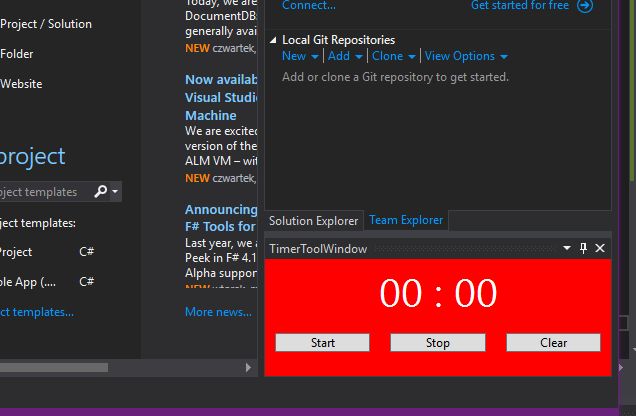

Widok będzie jak najbardziej prosty jak tylko można. Trzy przyciski i timer odliczający 25 minut w dół. Kiedy zegar dojdzie do końca (00 : 00) tło zmienia kolor na czerwony i tyle. Można będzie rozpocząć odliczanie, zatrzymać i wyczyścić.

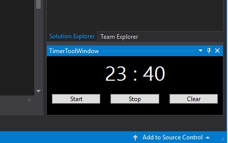

Sprawdźmy naszą wtyczkę w działaniu

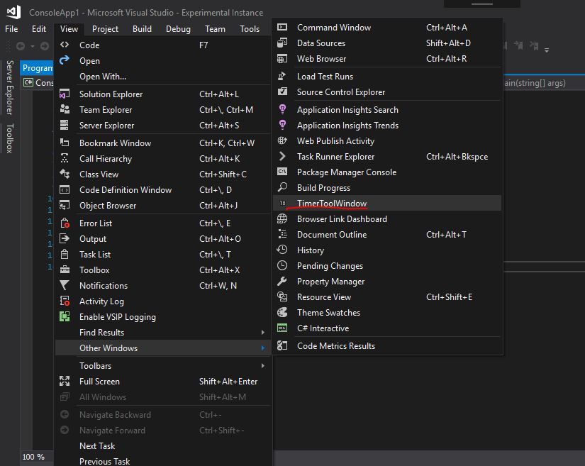

Przyszedł czas na debugowanie. Odpalamy projekt, który otworzy specjalną instancję Visual Studio. Wybieramy z menu View, Other Windows i nasze utworzone okno TimerToolWindow.
617864

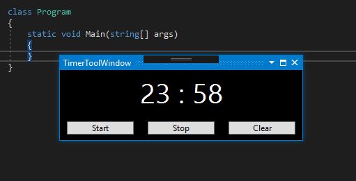

Otwarte okienko można umieścić w dowolnym miejscu IDE. Jak przypiąłem ją na dole, pod Solution Explorerem.
