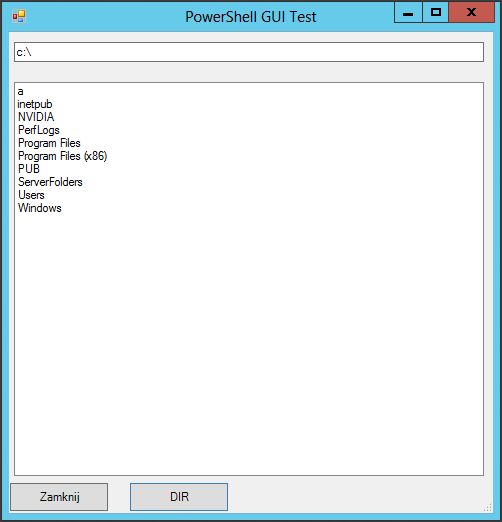

Skoro PowerShell to .NET, więc można spróbować stworzyć w nim GUI używając obiektów z frameworku. Do wyboru mamy WinForms lub WPF. Skupię się głównie na tej pierwszej opcji. Skrypt z WinForms wygląda podobnie, wręcz identycznie, jak plik designer generowane np. przez Visual Studio.
Przedstawię teraz mały skrypt, który korzysta z GUI pod PowerShellem. Jego zadaniem będzie listowanie za pomocą polecenia dir zawartości folderu. Ścieżkę do katalogu nie będziemy podawali w konsoli, ale w polu tekstowym w oknie graficznym aplikacji PowerShell. Uruchomienie polecenia nastąpi po naciśnięciu odpoweidniego przycisku. Zawartość zostanie przedstawiona w kontrolce listbox. Ostatnim elementem na formatce jest przycisk do zamknięcia okna.
Kod z komentarzami omawiającymi poszczególne elementy skryptu, przedstawia się następująco:

Skrypt w działaniu
Skrypt w działaniu
Kilkoma poleceniami w PowerShell stworzyliśmy proste środowisko GUI dla administratora. Idealne jeśli pewne skrypty mają być obsługiwane przez osoby, które nie muszą mieć dużej wiedzy w PowerShellu, czy znać wszystkie składniki metod. Co więcej, w takiej sytuacji można wykluczyć część błędów i zmniejszyć ryzyko nieodpowiedniego użycia poleceń.
