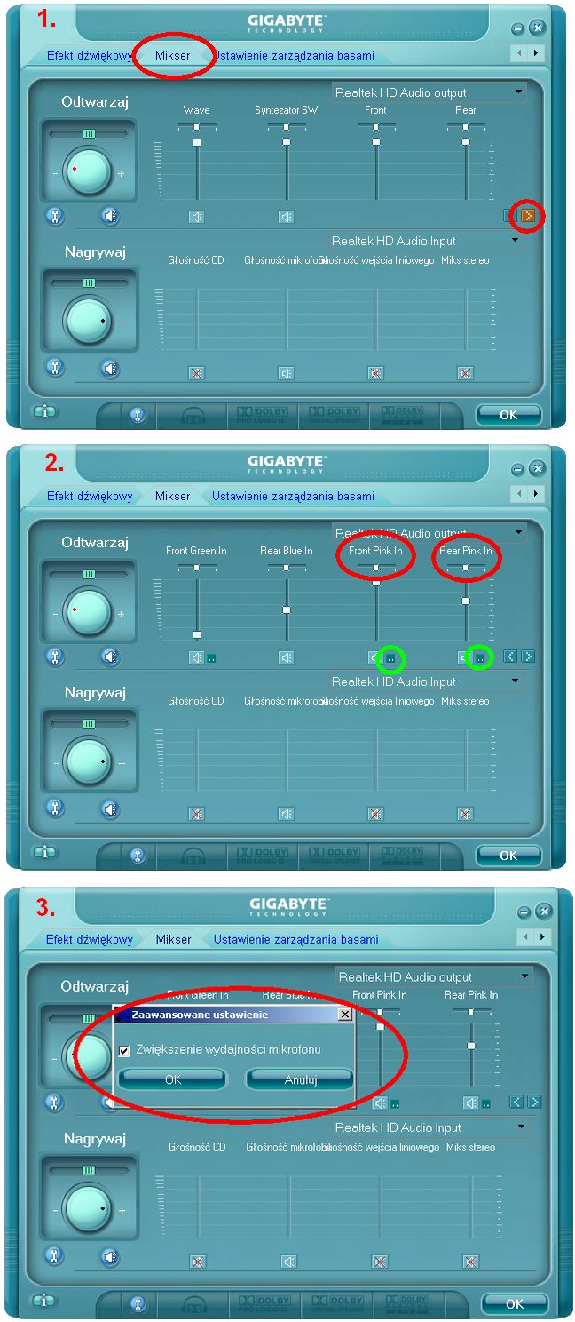

Włączenie boosta (problem: słaba słyszalność nagrywania przez mikrofon)
I tutaj "kłania" się super intuicyjny interface dzieła Realtek'a. Normalnie można to zrobić w Regulacji głośności dostępny w systemie. Ale na kartach Realteka nie ma tak prosto! Opcja jest tam nieaktywna! Takowa opcja jest ukryta w Menadżerze Realtek'a. Tylko w miejscy tak logicznym, że aż mnie ściska! Wiecie gdzie? W panelu odtwarzania dźwięku!
Aby włączyć boosta (zwiększenie wydajność mikrofonu) musisz: 1. Otworzyć Menadżer Realtek HD Audio (ikonka czerwonego głośniczka koło zegara) 2. Przejść na zakładkę Mikser 3. W panelu Odtwarzaj klikać na strzałki, aż ujrzysz: Front Pink In, Rear Pink In 4. W zależności gdzie podpiąć mikrofon czy do panelu przedniego (Front), czy z tyłu obudowy (Rear), klikasz dla wybranej opcji w malutki przycisk, który ma dwie kropeczki: .. 5. Bingo! Mamy to! :) Okienko do włączenia zwiększenia wydajność mikrofonu! Zaznaczamy i cieszymy się tym, iż nasi rozmówcy wreszcie nasz słyszą głośno!
366797

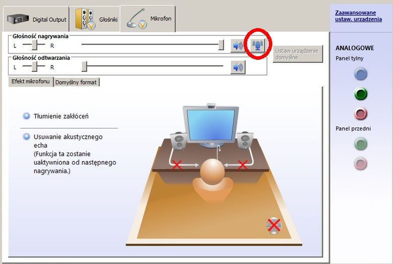

Aktualizacja: Windows Vista/7/8
W przypadku nowych systemów Windows,boost ukryty jest w zakładce Mikrofon, pod mało czytelną ikoną (zaznaczone na zrzucie ekranu):

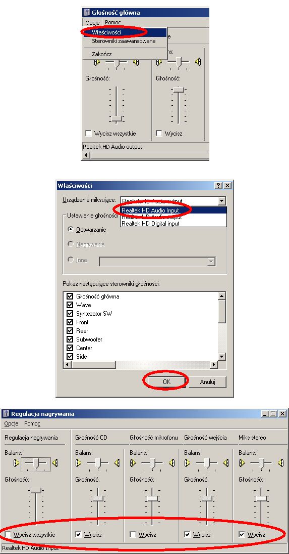

"Naprawa" dźwięku nagrywanego przez mikrofon (wyłączenie rejestrowania dźwięku z komputera np. dźwięk z gry, mp3 itp., na mikrofon)
Nie jest to raczej duży problem, ale mimo, iż mam duże doświadczenie z komputerami to trochę mi to zajęło żeby znaleźć co trzeba zrobić, aby się pozbyć tego. Oto szybkie kroki na wyeliminowanie powyższego "ficzeru;)" :
"Naprawa" dźwięku nagrywanego przez mikrofon (wyłączenie rejestrowania dźwięku z komputera np. dźwięk z gry, mp3 itp., na mikrofon: 1. Z meny start przechodzimy do folderu: Akcesoria -> rozrywka -> Regulacja głośności 2. W otwartym oknie z menu wybieramy opcje -> właściwości 3. W nowo otwartym oknie z comboboxa wybieramy Audio Input i klikamy na OK 4. Mając nowe okno wyciszamy wszystko oprócz: Regulacja nagrywania oraz Głośność mikrofonu 5. W taki oto sposób pozbyliśmy się nagrywania przez mikrofon inny dźwięków z komputera (mp3/radio/gry/ dźwięki systemowe i inne)
366804

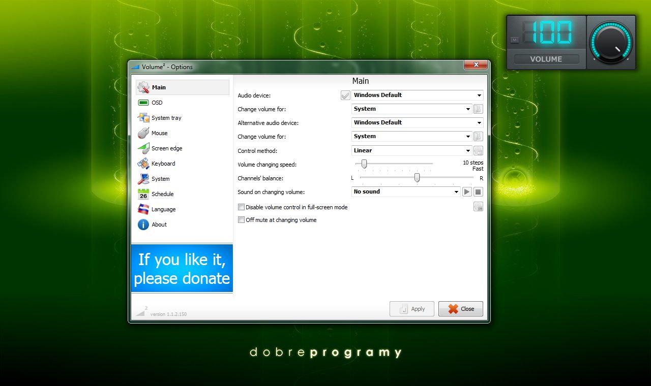

Aktualizacja
Windows 7, 8, 10
Jeśli macie problemy na nowszych systemach, warto zainstalować aplikację Volume2.
366811
