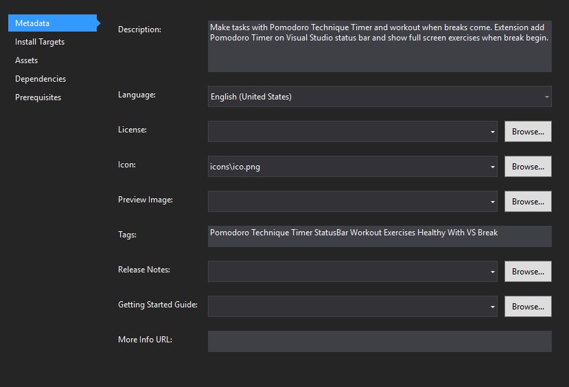

Przygodę zaczynamy od otworzenia pliku source.extension.vsixmanifest. To w nim znajdują się szczegóły, które będą wyświetlane na ekranie dodatku w markecie. Na pierwszej zakładce Metadata można uzupełnić opis, domyślną ikonę czy tagi.

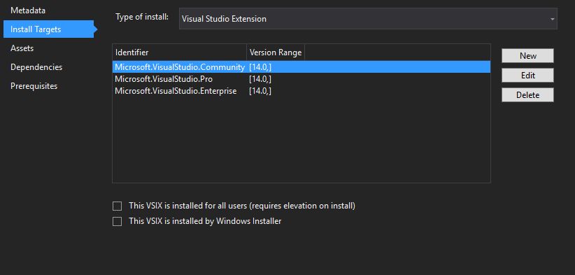

Kolejna, Install Targets, opisuje jakie wersję Visual Studio będą wspierane. Podajemy tutaj nie tylko wersję numeryczną, ale również wersję funkcjonalną. W moim przypadku są to wydania Visual Studio Community, Pro i Enterprise w wersjach 2015 i wyższe.
622248

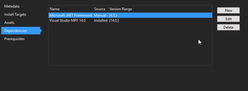

W oknie Dependencies można określić jakie zależności i w jakich wersjach są wymagane do zainstalowania wtyczki.

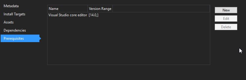

Ostatnia zakładka określa jakie elementy i w jakich wersjach powinny znajdować się w zainstalowanej wersji IDE, do której będzie instalowany dodatek.
622252

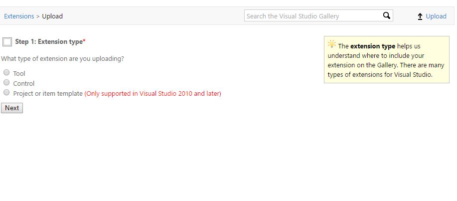

Mając już plik VSIX możemy przystąpić do umieszczenia dodatku w Markecie Visual Studio. W tym celu przechodzimy na stronę Visual Studio Gallery i klikamy na Upload.
Cały proces trwa bardzo szybko i jest on przeprowadzany za pomocą kreatora. W pierwszej kolejności wybieramy typ naszej wtyczki:
622257

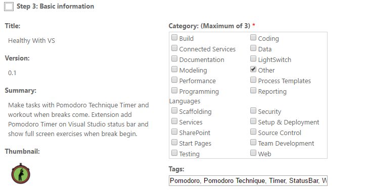

Następnie zaznaczmy chęć wrzucenia dodatku z dysku, po czym wybieramy stworzony przed chwilą plik VSIX z rozszerzeniem. Po zaczytaniu dodatku ujrzymy okienko z informacjami o naszym pluginie.
Są tutaj informacje o nazwie, wersji, opisie, ikonie, a także tagach i kategoriach.

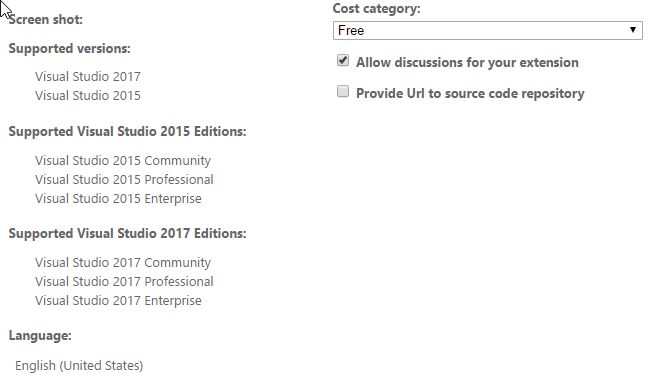

Z pliku odczytane są również wspierane wersje IDE i język. To tutaj umieścimy informację o tym czy wtyczka jest płatna, a także link do kodu źródłowego.

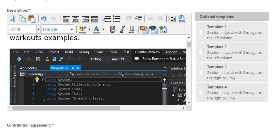

Na samym dole umieszczono prosty edytor WYSIWYG do stworzenia szczegółowego opisu naszej wtyczki.

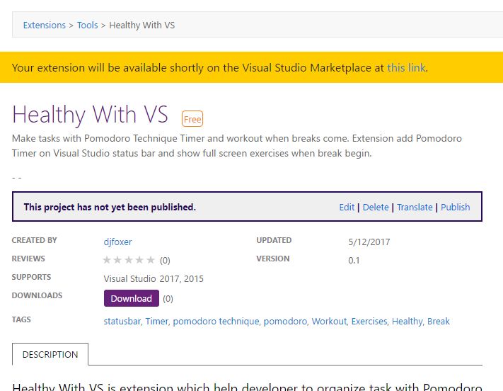

Po uzupełnieniu pól zapisujemy nasze dane. W tym momencie zostaniemy przekierowani na stronę z podsumowaniem dotychczasowych prac. Wystarczy już tylko kliknąć na przycisk Publish, aby umieścić rozszerzenie w Markecie.
622266

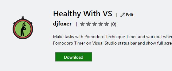

Po chwili będzie ono dostępne dla każdego użytkownika Visual Studio.
622268

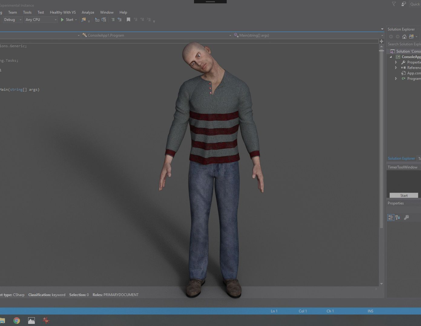

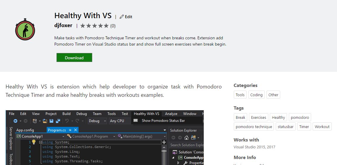

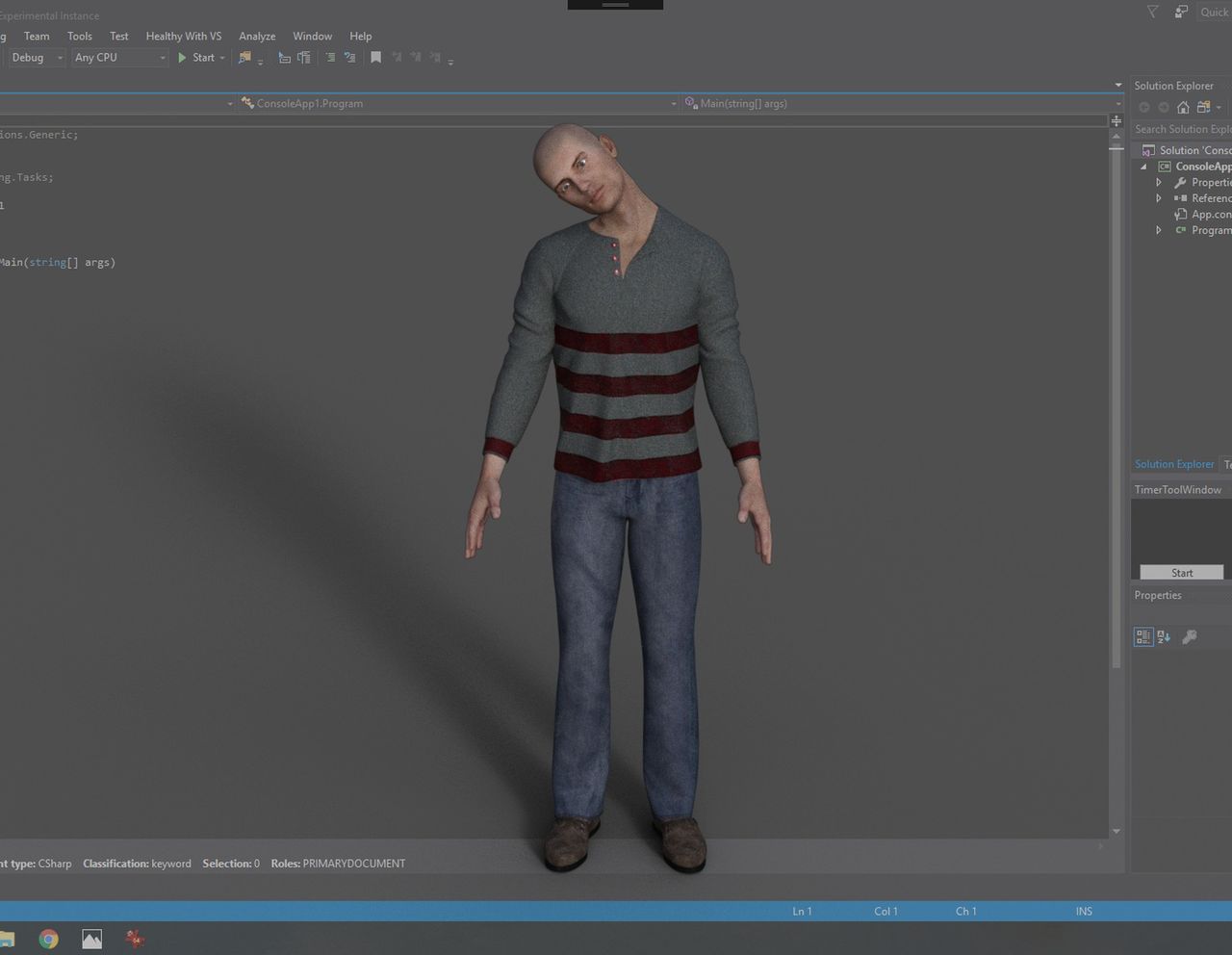

Wraz z tym tutorialem umieściłem bardzo wczesną wersję dodatku w Markecie. Jak pamiętacie Healthy With VS jest pluginem tworzonym na konkurs Daj Się Poznać 2017. Zachęcam do instalacji i zgłaszania uwag. Obecnie dodatek wyświetla Timer Pomodoro na pasku statusu, a na koniec odliczania uruchamia dźwięk i 20 sekundowe slajdy przedstawiające ćwiczenia rozciągające.
622271
622272
Dodatek dostępny jest w markecie pod adresem: Healthy With VS
622275
