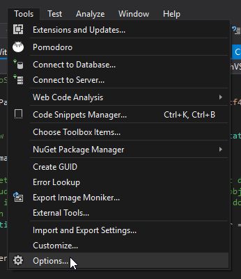

Jakiś czas temu przedstawiłem sposób na umieszczenie Timera Pomodoro na pasku statusu w Visual Studio. W kolejnym kroku dodamy opcje konfiguracyjne do wtyczki w standardowym oknie opcji IDE.
Do tej pory, aby pokazać timera na pasu statusu trzeba było ręcznie wywołać z menu opcję dodająca element do Visual Studio. Spróbujmy zatem skonfigurować tą poprzez oko opcji w IDE.

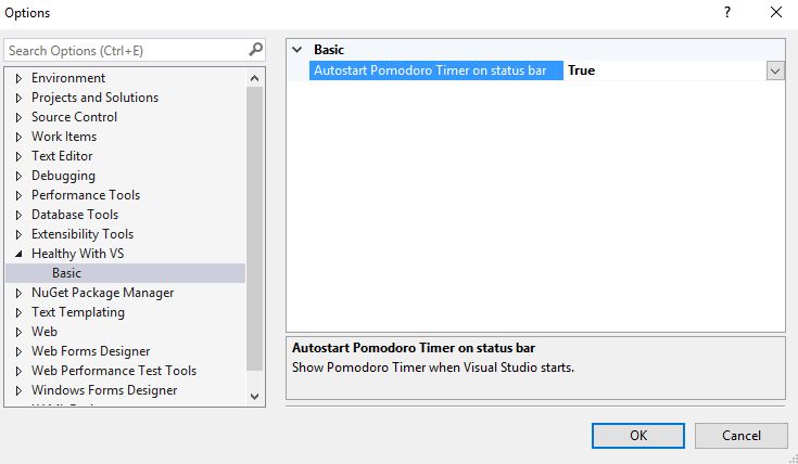

Stworzona klasa OptionPage (dziedzicząca po DialogPage) będzie podczepiona pod drzewko opcji w konfiguracji IDE (Consts.PluginName to korzeń, a jest nazwą liścia Consts.OptionsCategoryBasicName). Efekt mamy następujący:
619530
Odczyt danych z okienka opcji
Jak odczytywać aktualne dane z okienka konfiguracji IDE? Robimy to w następujący sposób:
((OptionPage)GetDialogPage(typeof(OptionPage))).AutostartPomodoroStatusBar;
GetDialogPage jest metodą w klasie dziedziczącej po Package. W ten sposób z okienka, które powstała poprzez stworzenie klasy OptionPage, odczytujemy zmienną AutostartPomodoroStatusBar.
W tak dość nieskomplikowany sposób otrzymaliśmy proste okienko konfiguracyjne w IDE.
