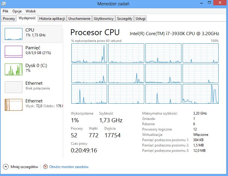

Jeden z wielu testów jaki wykonałem w pierwszej kolejności to tzw. stress test, połączony z monitorowaniem temperatury CPU. Oczywiście w ten sposób obiektywnie mocy zestawu nie uraczymy, jednak nie to było celem testów. Choć na uwagę zasługuje fakt iż żaden z 12 procesorów logicznych przy zwykłym korzystaniu z systemu nie wykazywał nadmiernego obciążenia. Maksymalnie wykorzystanie wahało się w granicy do ok. 15% mocy całego procesora.

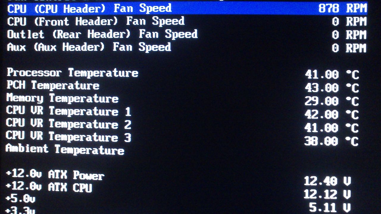

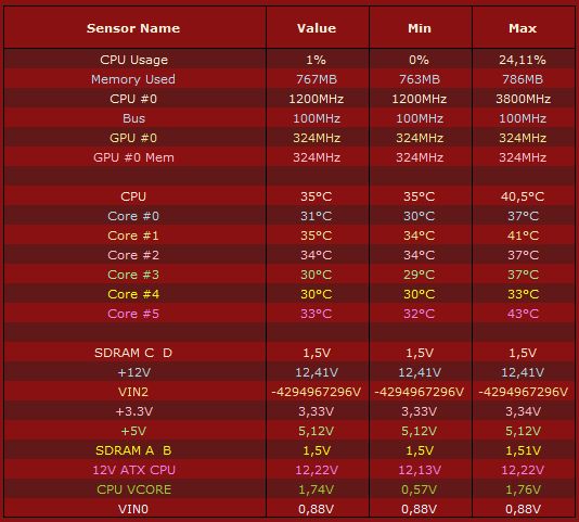

To co przykuło moją uwagę to temperatura CPU. Jak się okazało układ chłodzenia (pół)wodnego od Intela jest całkiem wydajny. CPU w spoczynku osiągał średnie temperatury w granicach 35‑40°C.
465559
Choć z nieznanych mi powodów, w nazwijmy to podobnym środowisku (czyt.bios), temperatura często wahała się w zakresie aż do +/- 8 stopni. Z informacji jakie wyczytałem na wszelkich stronach poświęconych temu procesorowi, to jego średnia temperatura (bez większego stresu) zawiera się w przedziale 50°C/60°C co pozwala mi stwierdzić, iż chłodzenie dedykowane od Intela spełnia swoje zadanie na co najmniej 5‑tkę z plusem.
Minimalne temperatury jakie udało mi się zaobserwować zbliżały się nawet do granicy 29°C, choć taki stan zwykle nie trwał długo. Co ciekawe wszystko to zaledwie przy 900 RPM (obrotów na minute) wentylatora chłodnicy. Wynik dość imponujący, choć też nie ma się co oszukiwać, są o wiele bardziej wydajne układy chłodzące (w nazwijmy to fullHD:). Jednak jak na zintegrowany układ chłodzący, to jest całkiem nieźle.

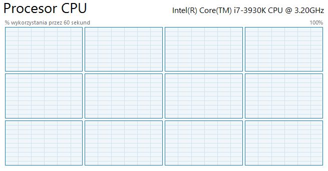

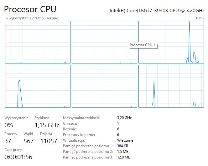

Poniżej widok z menadżera zadań po wyłączeniu Hyper-Threading w biosie. Jak widać zniknęło nam 6 procesorów logicznych.
465565

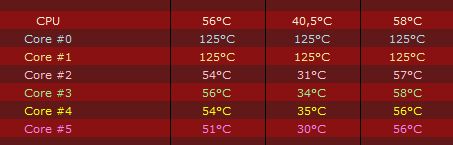

Już w pierwszych kilku sekundach temperatura podskoczyła o 8 stopni i z każdą kolejną minuta rosła. Co ciekawe program OCCT pokazywał błędną wartość dla 2 pierwszych rdzeni, przez co ze względu na limity temperatur, określone defautowo, program przerywał stresujący test procesora.
465572
Jednak szybko wyłączyłem ten limit i wszystko wróciło do normy.

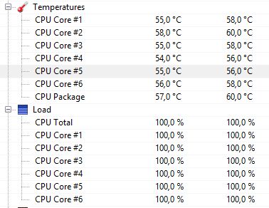

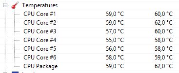

Jednak aby to miało sens takie obciążenie musimy utrzymać dłuższy czas, aby procesor mógł na spokojnie się rozgrzać. Tak wyglądała sytuacja po 15 minutach:
465577
Powoli bo powoli temperatura wzrasta, dlatego taki test warto przeprowadzić dłuższa chwilę. Do 10 minut temperatura nie przekraczała jeszcze 55°C. Już po 15 minutach, jak widać z powyższego zrzutu, temperatura zbliżyła się do 60°C.
Po godzinnym obciążeniu CPU i wszystkich rdzeni, sytuacja niewiele się zmieniła.
465580
Można więc śmiało uznać, że naszemu procesorowi nic nie grozi. Oczywiście bierzemy pod uwagę fakt, iż CPU nie jest podkręcony.

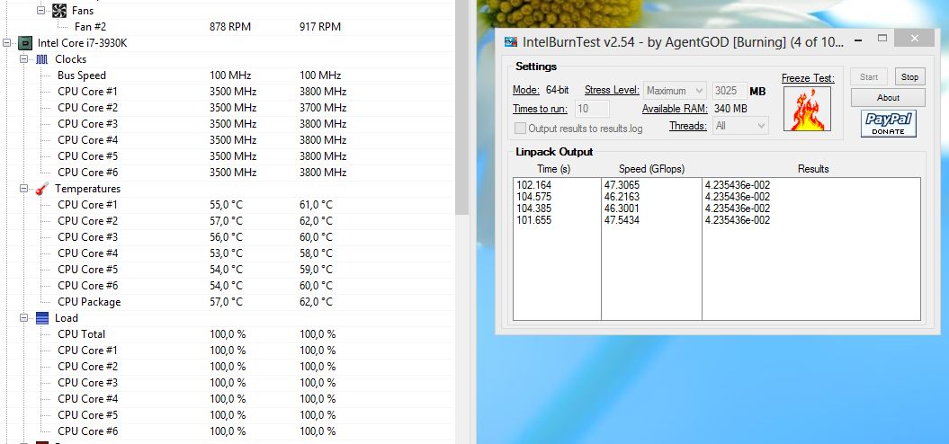

Specjalnie dla kolegi semtexa dodaję zrzut z Intel Burn Test z maksimum obciążenia.
465594
