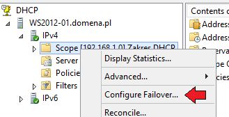

W tym celu należy przejść do "Menadżera DHCP" i zgodnie z poniższym obrazem wybrać "Konfiguruj klaster" (Configurate Failover)
450401

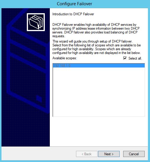

Pojawi nam się karta w której możemy określić, które zakresy mają być użyte. A naszym przypadku przechodzimy "Dalej" (Next).
450403

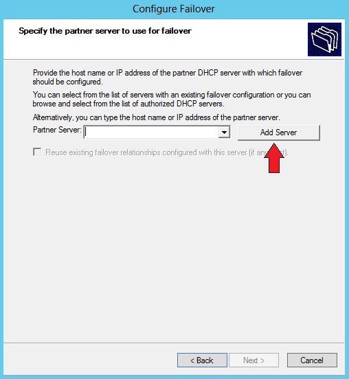

W następnym oknie wskazujemy tzw. serwer partnerski na którym będzie magazynowana replika. Klikamy więc "Dodaj Serwer" (Add Server).
450405

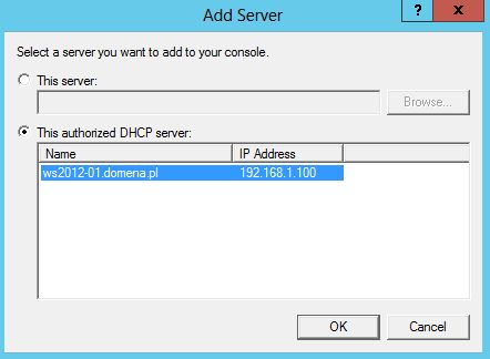

W tym oknie musimy wybrać serwer (koniecznie autoryzowany).
450407

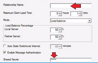

Kolejne okno to opcje relacji między serwerami. Tutaj nadajemy dowolna nazwę. Mamy tutaj do wybory tryb działania relacji (Mode):
Load Balanced
"Zrównoważenie Obciążenia" (Load Balance). Ta opcja umożliwia określenie w jakim stopniu będzie procentowo równoważyło się obciążenie naszego serwera DHCP. Warto ustawić też czas w jakim trwa dzierżawa dla klienta (Maximum Client Lead Time), który uzyskał IP z dowolnego z naszych serwerów. Na końcu zaznaczamy też opcję odpowiedzialna za komunikację pomiędzy serwerami za pomocą szyfrowania SHA-2. Oczywiście wprowadzamy złożone hasło :)
Hot Standby
Analogicznie do powyższego możemy wybrać tryb pracy "Hot Standby", który za zadanie ma tworzyć replikę przejmująca funkcję głównego serwera DHCP. Oczywiście w wypadku awarii lub problemów z funkcjonowaniem (dowolnych). Przy tym trybie warto użyć opcji "Auto State Switchover Interval", która określa po jakim czasie przy braku komunikacji, serwer zapasowy ma przejąć funkcję głównego serwera.
450413
Powyższe opcje są przykładowe, więc możemy wybrać dowolną. Po wszystkim klikamy "Zakończ" (Finish).

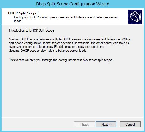

Jeżeli nie utworzyliśmy klastra mamy możliwość wyboru opcji znanej z z Windows Server 2008 o nazwie Split-Scope. Umożliwa ona utworzenie 2 serwerów DHCP, gdzie zakres bedzie dynamicznie rozdzielany pomiędzy nimi. W przypadku uszkodzenia drugi (sprawny) serwer przejmuje czasowo funkcje pierwszego. Z założenia ta opcja jest prostsza w wykonaniu i wdrożeniu od klastrów. Choć jak już wyżej napisałem, klastry funkcjonalnie mają więcej możliwości (w mojej subiektywnej opinii :).

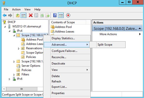

Tworzenie jest dużo prostsze niż w przypadku klastrów. Wybieramy prawym przyciskiem myszki zaawansowane opcje "Advanced"
450418
Klikamy "Next".

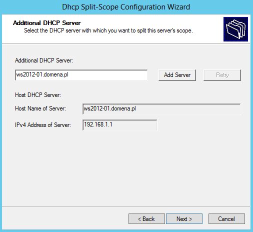

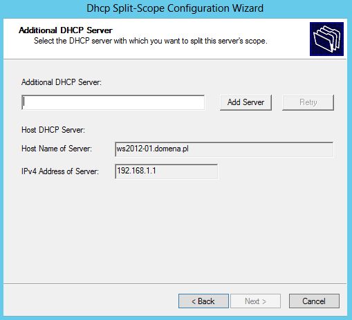

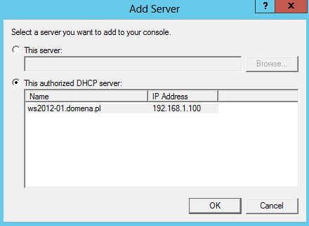

Wybieramy nasz serwer.
450422
Następnie "OK"

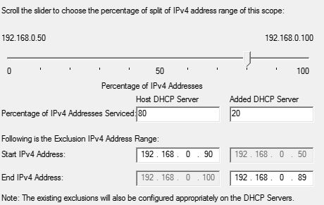

W kolejnym ostatnim już oknie ustawiamy zakresy dla podanych adresów IP. Definiują one procentowe użycie serwera Hosta i dodanego serwera DHCP. To już kwestia naszych preferencji, ale bezpieczne wydaje się ustawienie procentowe 80 dla Hosta i 20 dla dodanego serwera DHCP. Poniższy screen to tylko przykład, zakresy są uzależnione od naszych ustawień dla konkretnych serwerów DHCP, które obsługujemy.
450428
