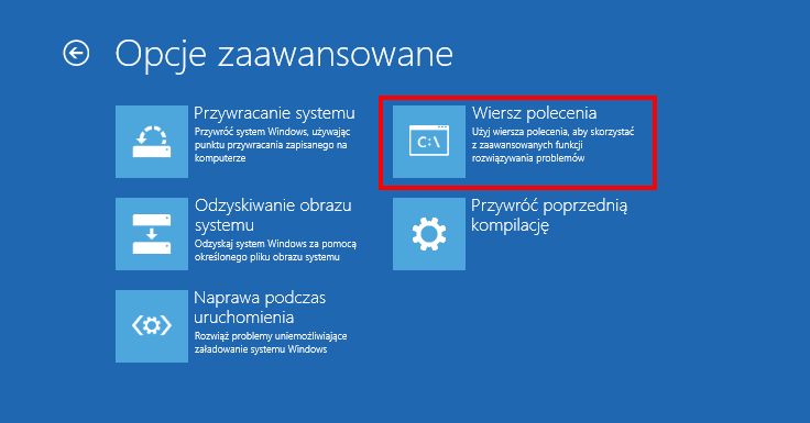

Moment gdy popsuje się laptop jest też nie tylko bolesny dla użytkownika, ale również dla serwisanta. Właściciel laptopa nieraz nie potrafi opisać słowami zrozumiałymi dla człowieka technicznego co dzieje się nie tak ze sprzętem. Czasem klient pomija istotne fakty, a czasem celowo kłamie nie przyznając się do tego że laptop spadł lub został zalany. Mając komputer na ladzie serwisu nie raz słyszałem że generalnie wszystko działa tylko… i tu następuje cała litania usterek o których klient wie i mu nie przeszkadzają ale np. gdy laptop ma słaby zasięg WiFi to wyrwane zawiasy z obudowy i plątające się między nimi pourywane kabelki nie są dla klienta istotnym problemem. Producenci sprzętu i oprogramowania też nie ułatwiają procesu naprawy. Już samo wejście do biosu/uefi jest nieraz wyzwaniem porównywalnym do elementów zręcznościowych w grach. Jednym z częściej spotykanych przypadków jest niebieski ekran z przeklikanymi przez klienta po 1000x opcjami naprawy. Zostaje się wiersz poleceń z pulsującym złowieszczo białym prostokątem zwanym:

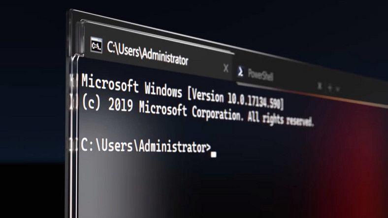

Znak zachęty
Wielokrotnie siedziałem przed czarnym okienkiem z tym migającym skurczybykiem. Zastanawiałem się wtedy że gdybym był mądrzejszy i znał komendy wiersza poleceń moje życie serwisanta było by prostsze. Przecież na linuxie wszystko można wklepać „z palca”, a i Windows ma swoją gamę komend. Podstawową nawigującą komendą „cd” błądziłem po katalogach na dysku, udało mi się odpalić Notepad++ i uruchomił się normalnie w trybie graficznym. Przy próbie zapisu pliku wyskoczyło okienko eksploratora z możliwością chodzenia po całym systemie plików w komputerze. Nie zapisując pliku dusza eksperymentatora nakazała mi sprawdzić czy zadziałają skróty klawiszowe uwielbiane przez wszystkich studentów czyli „ctrl + c”„ctrl + v”. Bingo – działają! Można było Okno zapisu pliku w notatniku słabo nadaję się do zarządzania danymi na dysku – potrzebuje dobrego managera plików. Wybór padł na Totalcommander’a. Tylko że wklepywanie za każdym razem ścieżki to żmudne zadanie, a jak uruchamiają się te dwa programy to może będą działać też inne. Jakby to zebrać do kupy i spiąć w całość żeby przyśpieszyć pracę? Zapadła decyzja:

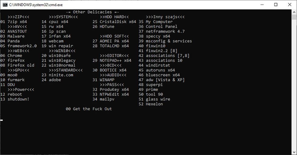

Jako że postanowiłem kompilować program pod 32 i 64 bit musiałem przypilnować aby uruchamiane narzędzia były w odpowiedniej wersji. O ile z programami portable nie było większego problemu – po prostu rozpakowywałem archiwum i wrzuciłem do odpowiedniego folderu. Programy z wersją instalacyjną instalowałem na wirtualnej maszynie i wyciągałem je na żywca z katalogu. Można dodawać swoje własne programy kopiując je na pendriva i uruchamiając za pomocą Totalcommandera. Niestety nie działają programy napisane w javie oraz te które do pracy wymagają frameworków.
Uwzględniając to że co rusz wychodzą nowe wersje programów nie chciałem ich ścieżek na stałe wklepywać do programu tylko dałem linka do pliku bat który można edytować bez kompilowania na nowo programu. Zanim zangielszczyłem program ten dział nazywał się „5. Nie ma BATa” właśnie od zastosowanej technologii. Po translacji wyszedł dziwny twór „5. Call *.BAT-MAN”.

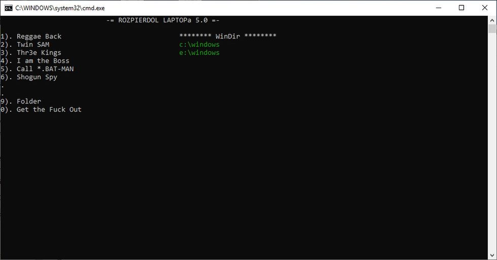

Program nie jest dla wszystkich. Nie ma tu magicznego przycisku FIX All. Trzeba trochę znać się na historii i podstawach DOS’a.
Aby uruchomić program z wiersza poleceń trzeba go znaleźć na odpowiednim dysku, a te lubią zmieniać litery pod innym systemem
C: Enter
dir Enter
D: Enter
dir Enter
Kolejna litera alfabetu dwukropek Enter
dir Enter
Aż naszym oczom nie ukaże się wulgarna nazwa programu
wtedy naciskamy literkę „r” następnie TAB aż podpowie całą nazwę kropka BAT
i teraz albo 32 albo w większości wypadków 64 bitowa wersja, w razie gdyby jedna nie chciała działać to druga na pewno ruszy.
Ale też trzeba się znać na skrótach Windowsa – Alt + TAB przełączanie się między oknami

Avast uninstaller – usuwa Avasta oraz można szybko wejść w tryb awaryjny
Notepad++ - można tworzyć i edytować pliki tekstowe oraz sprawdzać czy klawiatura w laptopach jest dobrze podpięta
CPU-Z – sprawdzenie zamontowanego modelu procesora oraz obciążenie procesora i monitorowanie temperatur np. Speccy bez instalacji systemu
Gdy instalujemy windowsa można wejść w tryb naprawy uruchomić Speccy, następnie Totalcommanderem uruchomić instalkę windowsa i nie tracąc czasu możemy monitorować temperaturę procesora (mam w planach dodać pasjansa żeby nie tracić czasu podczas instalacji).
Totalcommander – zarządzanie plikami na dysku, uruchamianie własnych programów
