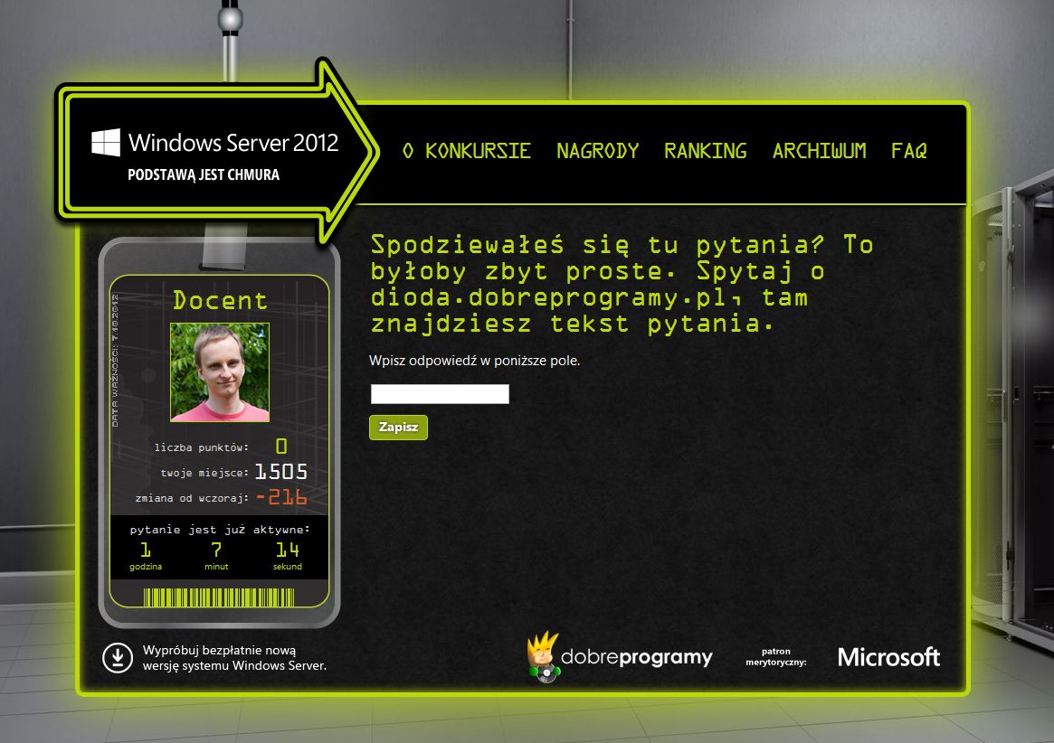

Po wejściu na stronę konkursową, pytanie brzmiało następująco:

To jest etap pierwszy: wiadomo, że treść pytania to tak naprawdę tylko podpowiedź informująca o tym, jak uzyskać właściwe pytanie ;-) Jeśli ktoś wpisywał w pole odpowiedzi "pytanie do diody" albo "jakie jest pytanie?", to cóż - bardzo nam przykro, ale tego uznać nie możemy. W końcu informacja poniżej, białą czcionką, jasno nakazywała wpisać tam odpowiedź, a nie pytania. Podobnie ma się sprawa z osobami, które wpisywały w pole odpowiedzi polecenia shellowe służące do uzyskania właściwej treści pytania...

No dobrze, co wiemy z podpowiedzi? Że aby poznać treść pytania, należy zapytać o "dioda.dobreprogramy.pl". To z kolei powinno kojarzyć się z adresem, ale brak "http://" z przodu czy chociażby "www" nie sugeruje, aby był to adres URL strony internetowej. Zresztą wpisanie go w przeglądarkę, co robili praktycznie wszyscy, nie zwróci niczego - taka witryna nie istnieje. Niektórzy nawet oburzali się na forum i w mailach do redakcji, że pytanie nie działa ;-) Otrzymaliśmy też kilkadziesiąt maili od uczestników z pytaniem o treść pytania ;-) Co ciekawe, maile kierowane były też na adres dioda@dobreprogramy.pl, z którego przychodzą powiadomienia - zbieżność nazw tu akurat przypadkowa, ale plus dla Was za pomysłowość ;-) Było to w końcu logiczne posunięcie, zapytać w ten sposób diodę, choć nie do końca - w podpowiedzi nie było przecież mowy o adresie mailowym (zamiast @ była kropka). Być może więc jest to jednak jakaś domena, a właściwie poddomena/host w domenie "dobreprogramy.pl". Chodźmy więc dalej tą drogą...

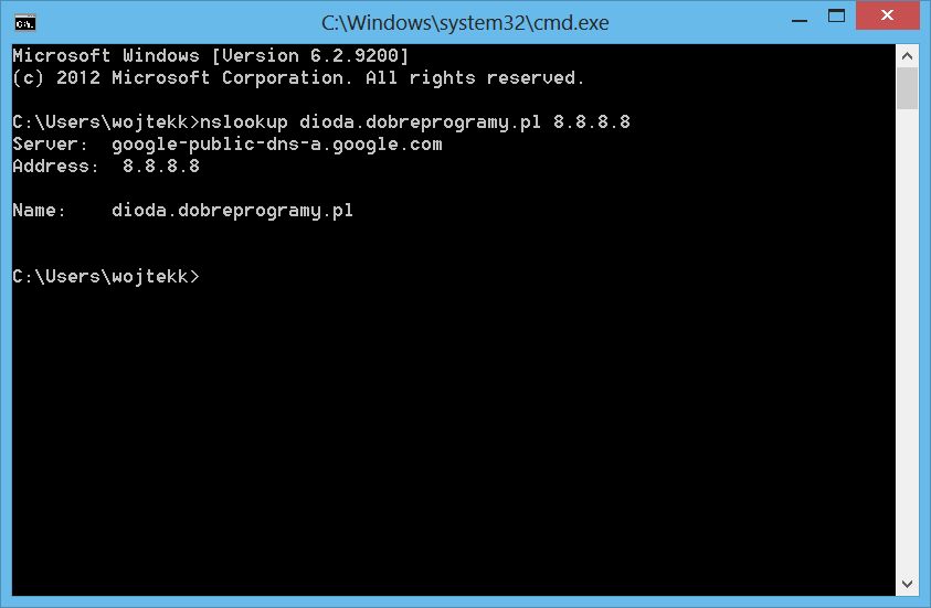

Teraz mamy wiele możliwości dalszej analizy. Skupmy się na Windows, bo to w końcu konkurs o Windows Server, ale jego posiadanie nie było wcale wymagane ;-) Do przejścia tego pierwszego etapu wystarczy narzędzie nslookup, które jest wbudowane w każdą wersję Windows, serwerową i kliencką, niemal od zarania dziejów i służy do odpytywania serwerów DNS. Otwieramy więc wiersz polecenia (cmd.exe) i próbujemy. Mały disclaimer tutaj: ponieważ mój komputer automatycznie korzysta z naszych serwerów DNS (i żeby nikt nie pomyślał, że korzystanie z nich było wymagane do rozwiązania zadania - choć początkowo tak chciałem zrobić :P), do zrobienia poniższych screenów użyłem serwera Google Public DNS (8.8.8.8).

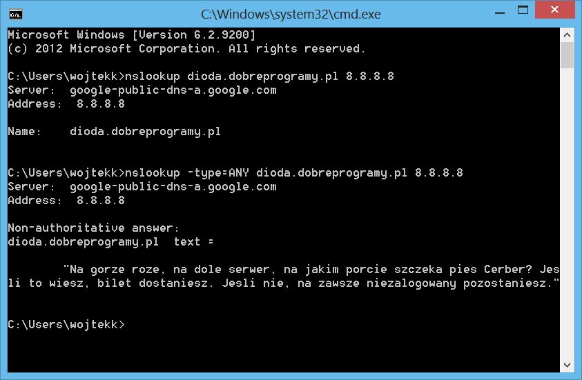

No cóż, nie ma lekko ;-) Niemniej otrzymujemy tu bardzo istotną wskazówkę: nie dostaliśmy komunikatu o nieistniejącej domenie (spróbujcie odpytać np. "dioda1.dobreprogramy.pl" - zwrot serwera będzie zupełnie inny!). To oznacza, że rekord "dioda" istnieje w strefie "dobreprogramy.pl", ale po prostu nie jest typu A (adres IPv4 hosta - domyślny dla nslookup). Trzeba więc pytać o inny typ rekordu. Zakładając, zgodnie z pierwotną podpowiedzią, że szukamy tekstu pytania, możemy strzelić, że chodzi o rekord typu TXT, albo po prostu, tak jak w przykładzie poniżej, zapytać serwer o dowolny typ rekordu istniejący pod tą nazwą (ANY).

Bingo :-) Etap pierwszy zaliczony. Naszym oczom ukazała się właściwa treść pytania:
bDYXmiDh
Na górze róże, na dole serwer, Na jakim porcie szczeka pies Cerber? Jeśli to wiesz, bilet dostaniesz. Jeśli nie, na zawsze niezalogowanym pozostaniesz.
No, muszę przyznać że wspiąłem się na wyżyny moich poetyckich zdolności by ułożyć tę łamigłówkę ;-) Tak czy inaczej, mamy pytanie. Co mnie zdziwiło, niektórzy wklejali jego treść do odpowiedzi... Myślę, że wyraźnie w podpowiedzi napisane było, że pod "dioda.dobreprogramy.pl" kryje się treść pytania, a nie odpowiedź. Znając pytanie, odpowiedź musimy niestety znaleźć sami.
