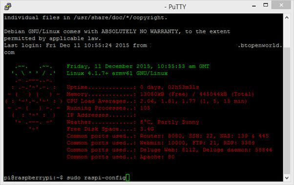

Uruchamiamy SSH
Zaczynamy od uruchomienia Raspberry Pi i zalogowania się do niego poprzez terminal ssh. Osobiście, na windowsie używam małego programu o nazwie putty, natomiast z telefonu (Android) łączę się za pomocą VxConnectBot.
577323
Jeśli Raspberry nie ma jeszcze uruchomionego dostępu poprzez ssh, możemy aktywować go poprzez panel konfiguracyjny raspberry.

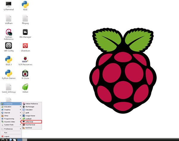

Otwieramy terminal wybierając odpowiednią ikonę z menu lub ze skrótu na pulpicie:
577326
Większość konfiguracji (można by rzec, że 99%) będziemy wykonywać właśnie z konsoli/terminala.
Komendy zatwierdzamy oczywiście enterem i obserwujemy jakie są wyniki na ekranie. Jeśli komenda została wykonana poprawnie a nie było żadnego odzewu po drugiej stronie, to w większości przypadków oznacza sukces.

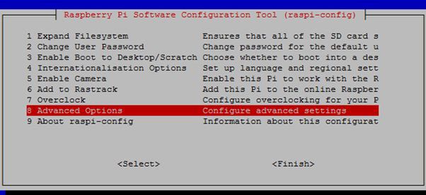

Na start, aby zaktywować ssh:
[code=]sudo raspi-config[/code]
577331
Z menu wybieramy opcję ósmą, czyli Advanced Options, po czym wybieramy SSH i Enable.
577333
Po zakończeniu, wybieramy oczywiście opcję Finish.

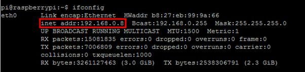

Aby poznać adres naszego Raspberry, w konsoli wpisujemy:
[code=]ifconfig[/code]
Jeśli Raspberry jest podłączone przewodem sieciowym, to zazwyczaj zgłosi się do nas na adapterze eth0:
577344
Na moim przykładzie, Raspberry jest podłączone przewodem cat5e do routera i otrzymało adres 192.168.0.8. Maska sieci to 255.255.255.0, domyślną bramą jest pod 192.168.0.1, adres rozgłoszeniowy to 192.168.0.255 i siec jest pod adresem 192.168.0.0

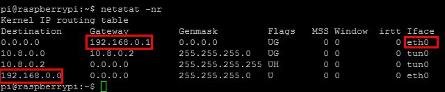

Aby poznać potrzebne informacje do ustawienia adresu IP na stałe, wystarczy wpisać ifconfig oraz również komendą [code=]netstat –nr[/code] zapoznać się z naszą domyślną bramką.
577347
Ok. Zapisujemy sobie gdzieś długopisem, ołówkiem czy na tablecie, smartfonie i innych nośnikach takie informacje jak: IP, Maska, Gateway (bramka) oraz bcast, destination i przechodzimy do zmiany pliku konfiguracyjnego od interfejsów sieciowych.

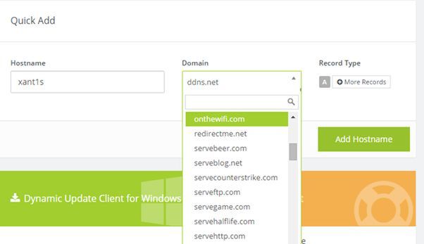

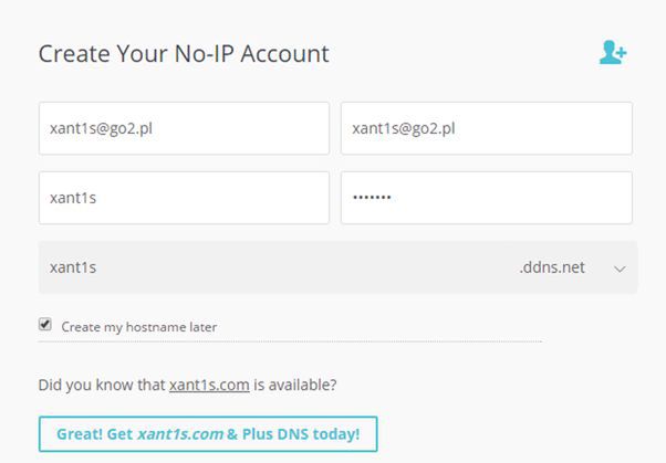

Ale wracając do no-ip i zakładania domeny (darmowej):
Najpierw zakładamy konto na stronie http://www.noip.com/ Link Znajomość podstawowego angielskiego jest wymagana, a login i hasło należy zachować na później. Po wybraniu opcji signup, wystarczy wybrać adres e-mail, hasło i jaką nazwę chcielibyśmy użyć w internecie. Polecam zaznaczyć, że adres domeny wybierzemy później (bo jest po prostu większy wybór):
577366
577367
Aktywujemy konto, szukając maila z naszej skrzynce pocztowej (mailowej oczywiście), po czym przechodzimy do opcji "Create a hostname now"

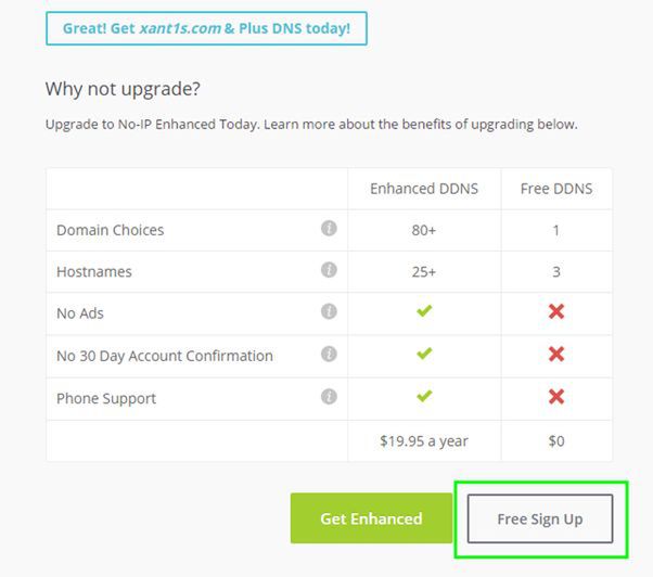

Wpisujemy nazwę naszej domeny i wybieramy suffix:
577370
Jak już założyliśmy konto i dodaliśmy nazwę domeny (którą niestety w wersji darmowej należy comiesięcznie odnawiać za pomocą kliknięcia w Captcha "I am not a robot" przy powiadomieniu drogą mailową), to możemy na Raspberry dodać skrypt, który periodycznie, będzie odświeżał serwer no-ip.com z naszym obecnym adresem IP, przez co udając się pod właśnie tą nazwę domeny, będziemy przekierowywani na nasz adres IP.
Sprytne co nie?

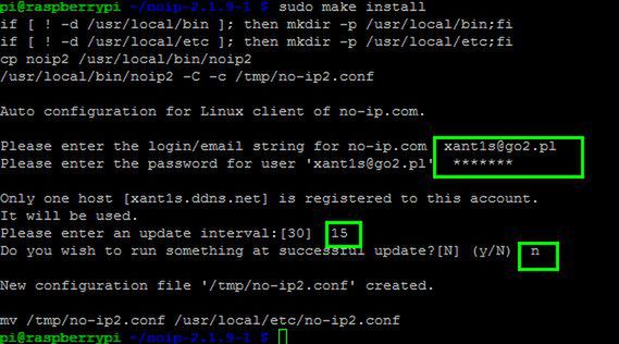

Instalacja no-ip.com
Wracamy do Raspberry Pi, w konsoli/terminalu wpisujemy:
[code=]sudo apt-get update && sudo apt-get upgrade[/code]
Zatwierdzamy za pomocą "Y" jeśli cokolwiek jest do zaktualizowania i pobieramy noip:
[code=]wget http://www.no-ip.com/client/linux/noip-duc-linux.tar.gz[/code]
Po pobraniu rozpakowujemy i usuwamy pobrane archiwum:
[code=]tar vzxf noip-duc-linux.tar.gz && rm noip-duc-linux.tar.gz[/code]
Za pomocą komendy ls -l możemy wylistować zawartość obecnego katalogu, skupiamy się aby odnaleźć ten nowo powstały dla no-ip i przechodzimy do niego za pomocą komendy:
[code=]cd noip-2.1.9-1[/code]
(jeśli pobrała się nowsza wersja, zmieniamy oczywiście komendę adekwantnie do numeru wersji)
Tu mała podpowiedź. Jeśli chcemy łatwo wpisywać nazwy katalogów czy komend, wystarczy wpisać początek (pierwsze znaki) i nacisnąć przycisk TAB. Jeśli jest tylko jeden rezultat, terminal automatycznie uzupełni brakujące znaki, jeśli jest więcej wyników, należy nacisnąć TAB przynajmniej dwa razy, a wyświetlą się dostępne komendy/pliki/katalogi.
Aby przygotować pliki do instalacji, wpisujemy:
[code=]sudo make[/code]
Ignorujemy błędy, które się pojawiły (tacy z nas rebelianci) i przechodzimy do instalacji:
[code=]sudo make install[/code]
Podczas instalacji program zapyta nas o nasz login (mailowy) i hasło, oraz jak często powinien odświeżać serwer o naszym adresie IP. Co 15 minut myślę, że jest w sam raz:
577389
Następnie uruchamiamy noip po raz pierwszy wpisując
[code=]sudo /usr/local/bin/noip2[/code]

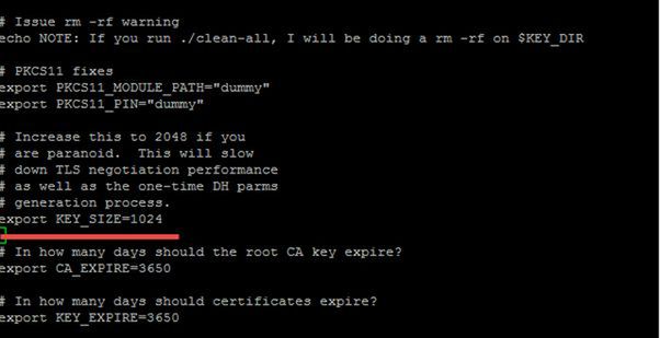

Zmieńmy teraz plik konfiguracyjny aby wskazywał na nową lokalizację folderu z kluczami Edytujemy plik vars:
[code=]nano vars[/code]
W linii trzynastej lub pietnastej, zmieniamy linie export EASY_RSA na:
export EASY_RSA="/etc/openvpn/easy-rsa"
I tu taki przerywnik. Osobiście preferuję wpisywać większość (albo chociaż połowę) ręcznie, gdyż zdarza się, że jeśli autor użył innego kodowania znaków, to znaki specjalne nie będą poprawnie odczytywane przez nasze Raspberry Pi. Najczęściej spotykam się z sytuacją, że skopiowanie komendy typu sudo -s kończy się błędem, że użyłem niepoprawnego symbolu „-„. lub też kopiowanie znaków jak apostrofy, cudzysłowia itp.
Jeśli zależy nam na lepszej metodzie szyfrowania kluczy, możemy odnaleźć linię export KEY_SIZE=1024 i zmienić to na 2048. Są tego plusy i minusy (np. podczas generowania bezpiecznego klucza, będziemy czekać o wiele wiele dłużej)
577419
Jak już utworzyliśmy zmiany, to zapisujemy plik poprzez CTRL+X i potwierdzamy „Y” że chcemy zapisać zmiany. Ok. Czas zbudować certyfikat CA i root CA certyfikat. CA to Certifcate Authority – coś jak urząd który potwierdza, że klucz który posiadamy jest poprawny. Certyfikaty takie są spotykane w bankowości oraz stronach które używają bezpiecznego logowania (chyba nawet dobre programy taki posiadają :D ), ale w naszym przypadku, nasze Raspberry będzie wystawiać certyfikat sam sobie, aby wygenerować zatwierdzone klucze dla klientów sieci VPN. Jeśli znajdujemy się w katalogu /etc/openvpn/easy-rsa to wpisujemy komendy po kolei:

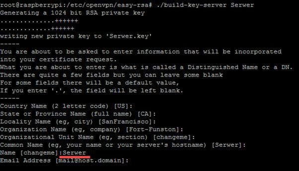

Teraz zbudujmy klucz dla serwera, żeby sam serwer mógł łączyć się z samym sobą (tak mniej więcej). Oczywiście "Serwer" zmieniamy na :
[code=]./build-key-server Serwer[/code]
Na pytanie „Common name” odpowiadamy tak, jak nazwaliśmy serwer. Challenger password pozostawiamy puste Na sign the certificate odpowiadamy „y” że tak, chcemy podpisać certyfikat Na kolejne pytanie też odpowiadamy twierdząco

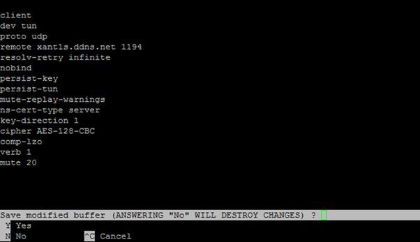

Dodajemy wartości domyślne dla serwera.
[code=]nano /etc/openvpn/easy-rsa/keys/default.txt[/code]
Wklejamy poniższy kod, pamiętając aby edytować w linii czwartej adres zewnętrzny do naszego Raspberry Pi:
client
dev tun
proto udp
remote twojpublicznyadres 1194
resolv-retry infinite
nobind
persist-key
persist-tun
mute-replay-warnings
ns-cert-type server
key-direction 1
cipher AES-128-CBC
comp-lzo
verb 1
mute 20
577489
Zamykamy plik, zapisujemy zmiany, tworzymy kolejny skrypt dla OpenVPN:

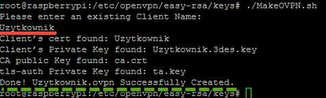

Oczywiście plik zapisujemy, wychodzimy z edytora
Przechodzimy do folderu z kluczami:
[code=]cd /etc/openvpn/easy-rsa/keys/[/code]
Dodajemy uprawnienia do dopiero co stworzone pliku
[code=]chmod 700 MakeOVPN.sh[/code]
I uruchamiamy skrypt:
[code=]./MakeOVPN.sh[/code]
Wpisujemy nazwe użytkownika i zatwierdzamy enterem. O ile wpisaliśmy wszystko dobrze, zostanie to potwierdzone stosownym komunikatem.

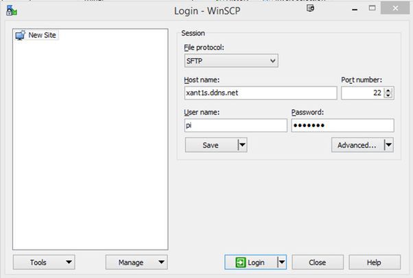

Będziemy potrzebować pliku ovpn z Raspberry. Polecam użyć oprogramowania jak WinSCP (do pobrania stąd) i po prostu podłączyć się do Raspberry na porcie 22 (SSH) którego i tak używamy dla sesji w terminalu.
577505
Tu mała ciekawostka, próba przejścia do folderu /etc/openvpn/easy-rsa/keys powinna zakończyć się niepowodzeniem:
577507
Powód jest dosyć prosty. Dla katalogu keys nie nadaliśmy uprawnienia dla użytkowników. Przechodzimy z powrotem do konsoli (ale tylko na chwilę) i tymczasowo dodajemy uprawnienia dla wszystkich:
[code=]sudo chmod 777 -R /etc/openvpn[/code]
Teraz możemy skopiować interesujący nas klucz.
577511
Aby usunąć dostęp dla wszystkich (co jest dosyć ważne), a zostawić dostęp tylko dla użytkownika „pi” w konsoli wpisujemy:
[code=]sudo chmod 600 -R /etc/openvpn[/code]
Po rozłączeniu sesji w WinSCP i zalogowaniu się podobnie, powinniśmy mieć zablokowany dostęp do katalogu /etc/openvpn

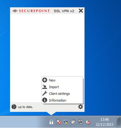

Instalacja oprogramowania klienta na Windowsie
Teraz czas zainstalować oprogramowanie na laptopie (Win7) Na swoim laptopie używam aplikacji małej i bardzo wygodnej w użyciu którą jest: SecurePoint SSL VPN v2 Client (do pobrania stąd)
Po pobraniu i zainstalowaniu, otwieramy aplikację i z paska zadań otwieramy podręczne menu. Wybieramy małą konfiguracji (zębatka) i wybieramy "Import"
577518
Importujemy plik .ovpn i klikamy na strzałki obok ikony użytkownika. Po wpisaniu hasła, jeśli wszystko poszło po naszej myśli - powinniśmy być podłączeni do Raspberry Pi jako klient jego sieci VPN.

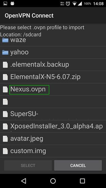

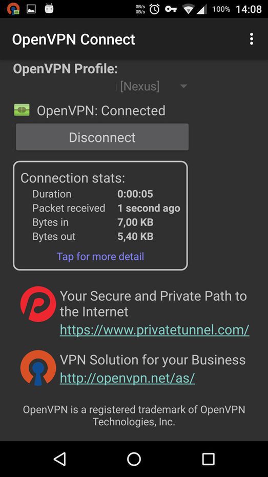

Instalacja oprogramowania klienta na Androidzie
Mam nadzieję, że już dawno mamy plik ovpn dla naszego klienta/użytkownika. Jeśli nie - no to musimy jeden stworzyć i skopiować go do pamięci telefonu. Następnie pobieramy aplikację OpenVPN Connect ze sklepu GooglePlay (link tutaj)
Otwieramy aplikację na telefonie, wybieramy menu> Import, Import from SD Card
577523
Wybieramy plik .ovpn
577525
Po klinięciu na Connect, powinniśmy być podłączeni do serwera VPN
577527
