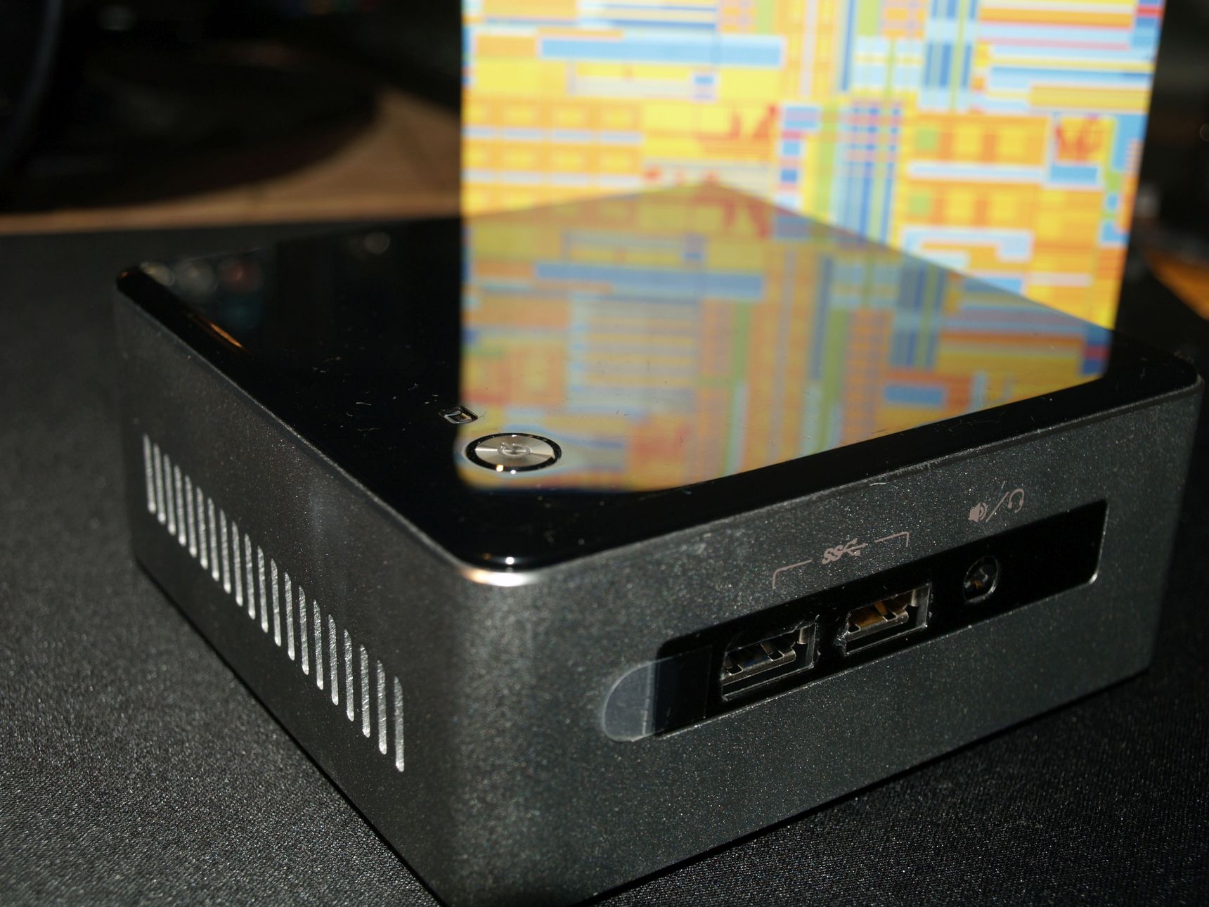

Solidna, aluminiowa obudowa z połyskującym od góry plastikiem, o wysokości 4.5 cm. Jednocześnie będąca "prawie kwadratem" o bokach 11.4 x 11.1cm... o to właśnie "mini-komputer" Intel NUC NUC5i7RYH. Mały potworek posiadający niesamowitą w sobie moc jak na te rozmiary. Zanim jednak zaglądniemy do jego wnętrza skąd ów moc jest wydzielana, spójrzmy na dostępne w tym modelu gniazda wejścia/wyjścia.
Dostępne interfejsy
Na froncie znajdziemy dwa porty USB 3.0 (w tym jeden dedykowany pod ładowanie np. smartfonów - oznaczony kolorem żółtym), wejścia jack 3.5mm na mikrofon/słuchawki, a także czujnik podczerwieni.

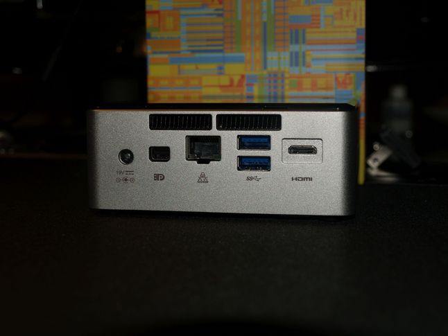

Z tyłu dostępne są kolejne dwa porty USB 3.0 co niezmiernie cieszy, albowiem w przypadku np. wspomnianego wcześniej DN2820FYKH, 3 porty USB to jednak za mało... Po podłączeniu myszki i klawiatury pozostawał tylko jeden wolny port co częstokroć było jednak niedogodnością. Oprócz tego, mamy do dyspozycji port RJ-45 tzw. Ethernet, pracujący na przepustowościach 10/100/1000 Mbps oraz gniazdo zasilania.
Intrygujący interfejs graficzny...
Jeśli chodzi o interfejs(y) graficzne, to Intel w przypadku NUC5i7RYH - postanowił umieścić porty w wersji... mini. A są to Mini HDMI (wersja 1.4a) oraz Mini DisplayPort (wersja 1.2). Nie ukrywam, że mam mieszane uczucia do tego rozwiązania, a także nie widzę specjalnie jego sensu. Patrząc przez pryzmat standardu jakim jest HDMI w wersji "normalnej" - umieszczanie portu Mini HDMI może (i zapewnie stanie się) pewnym uniedogodnieniem. Podobnie rzecz może mieć się w przypadku DisplayPort i zamieszczonej wersji Mini DisplayPort.
Brak standardowego portu graficznego prowadzi do sytuacji, gdzie oprócz NUC-a oraz zasilacza, koniecznym jest pamiętanie o zabraniu przejściówki/przewodu HDMI/Mini HDMI lub (DisplayPort/HDMI)/MiniDisplayPort... no takie hmm... słabe moim zdaniem ;-)
Drugim intrygującym mnie faktem (którego rozwikłanie może pozytywnie zaskoczyć) jest ewentualna możliwość podłączenia dwóch monitorów do udostępnionych interfejsów graficznych w NUC5i7RYH. Takie rozwiązanie może jak najbardziej działać na korzyść Intela, przede wszystkim dzięki rozwinięciu potencjalnych możliwości wykorzystania NUC5i7RYH. Dwa monitory pozwalają używać NUC-a nie tylko jako komputer biurowy, ale także ten, który mógłby zostać użyty w sklepach, salonach sprzedaży itd. - gdzie na potrzeby sprzedażowe jeden monitor jest do dyspozycji klienta, obserwującego np. tworzony projekt łazienki przez sprzedawcę.

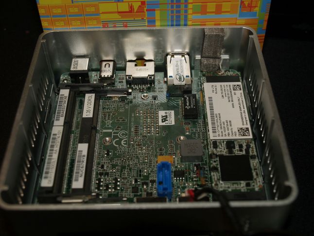

Po zdjęciu obudowy, moim oczom ukazał się bardzo pozytywny widok. Intel Polska stanął na wysokości zadania i wysłany na testy sprzęt, zaopatrzył w dysk SSD i to nie byle jaki. W środku mogłem znaleźć pracujący na złączu M.2 SATA, dysk SSDSCKJF360A5 o pojemności 360 GB. Gwoli ścisłości był to mój pierwszy, dłuższy kontakt z tego typu dyskiem SSD, który zrobił na mnie bardzo dużo wrażenie. Zwłaszcza gdy przeglądając specyfikację techniczną, zauważyłem iż jego pobór mocy jest również na niezłym poziomie:
  • Active (BAPCo MobileMark* 2007 Workload): 140mW
  • Idle: 55 mW
  • DevSleep : 200µW
129158
129159
Tego typu parametry/wyniki, muszą naprawdę nieźle wpływać na energooszczędność NUC-a co de facto jest kolejną, wielką zaletą tego sprzętu.
Warto zauważyć iż NUC5i7RYH posiada dedykowany, standardowy port SATA III, który pozwala na podłączenie dysku 2.5 lub 1.8 cala poprzez zamieszczenie w specjalnej szynie. Dzięki temu, możliwe jest znaczne rozbudowanie naszej przestrzeni dyskowej w NUC-u.
W Intel NUC NUC5i7RYH nie tylko dysk SSD zamieszczony w złączu M2 wpływa korzystnie na energooszczędność urządzenia. Duży wpływ ma także pamięć RAM, którą możemy zamontować w NUC-u - jej napięcie wynosi 1.35V, co jest istotna sprawą przy kupnie nowych pamięci przez użytkownika.
129160
129161
Oprócz dysku SSD, wewnątrz dostrzegłem także pamięć RAM DDR3 w liczbie dwóch kości o pojemności 8 GB, pracujących na częstotliwości 1866MHz. W połączeniu z dyskiem tworzą duet, który wspomagany przez procesor Intel i7-5557U (szósta generacja serii procesorów Intel i7, oparta na architekturze Broadwell) zapowiada naprawdę dużą moc.

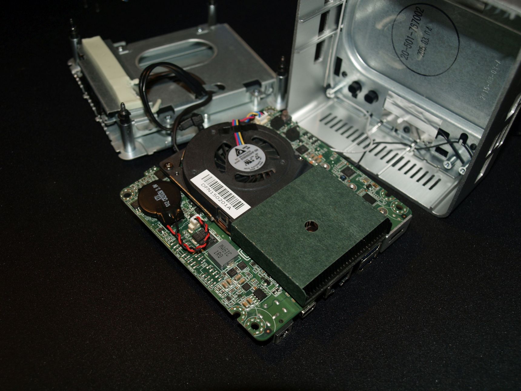

Wyciągnijmy wnętrzości!

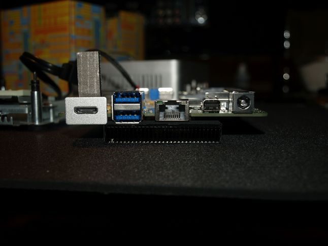

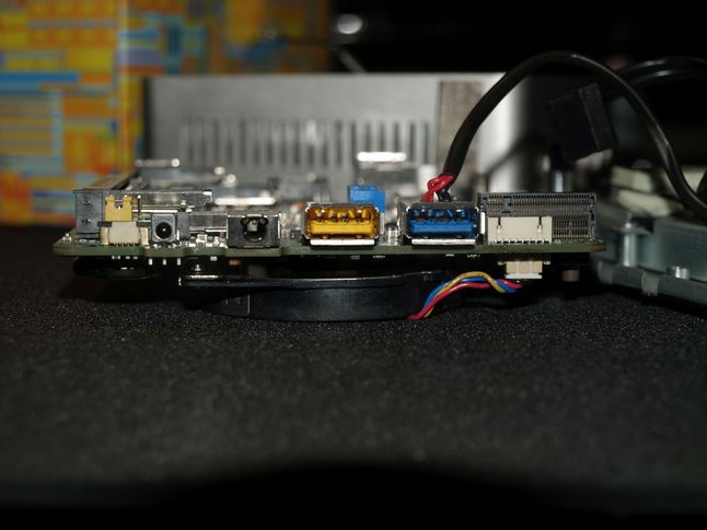

Nie byłbym sobą gdybym nie spróbował wyjąć wszystkich bebechów z wnętrza. Co prawda nie rozbierałem wszystkiego do części pierwszych, ale udało się cyknąć kilka fajnych zdjęć, które być może zainteresują szerokie grono Czytelników :-)
W trakcie wyjmowania podzespołów, zauważyłem że liczbę wszelkich śrubek ograniczono do minimum. Sprawia to wrażenie łatwości w potencjalnym uszkodzeniu sprzętu - nic bardziej mylnego. Wszystkie zamontowane wewnątrz NUC-a podzespoły są tak zaprojektowane i zamontowane w sposób prawie że hermetyczny. Moim zdaniem trzeba się naprawdę postarać żeby ten sprzęt uszkodzić...
569688
Zamontowany od spodu "płyty głównej" procesor, chłodzony jest przez mały wentylator. Jego obroty są wręcz niesłyszalne, dopiero zupełna cisza w pomieszczeniu pozwoli je usłyszeć, a przy "codziennym" otoczeniu, w ogóle ich nie usłyszymy.
129163
129164
Przeglądając zdjęcia, zauważyłem spore ryski na złączach USB przedniego panelu. Zapewne jest to efekt testów przeprowadzanych wcześniej na tym egzemplarzu NUC-a. Cóż, zastanawia mnie tylko co te porty musiały przeżyć... ;-)

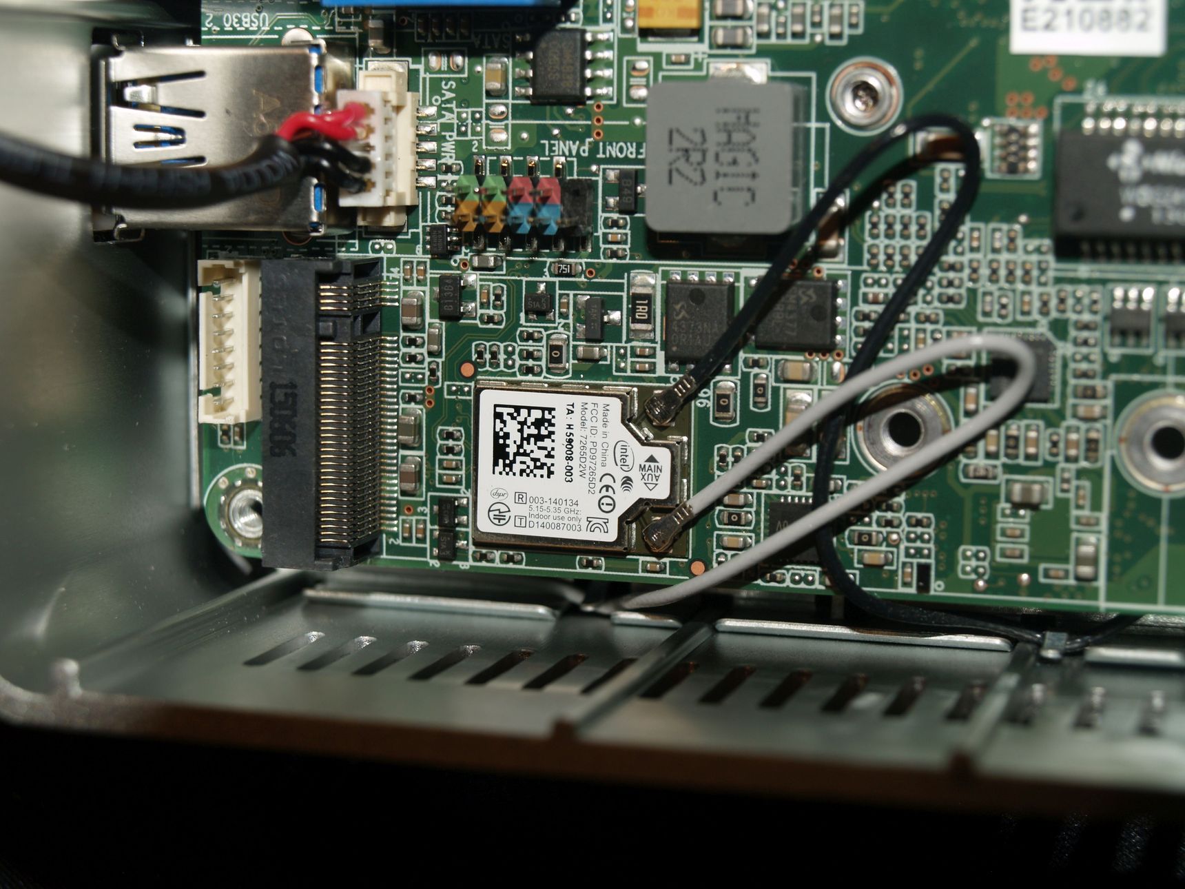

Kolejna rzecz, która była dosyć sporym dla mnie zaskoczeniem to chipset karty WiFi. Mianowicie, widoczna na zdjęciu poniżej karta sieciowa to nic innego jak Intelowska AC 7265, pracująca w standardach 802.11ac w trybie dwupasmowym oferującym także komunikację poprzez Bluetooth 4
569696
Taka nowoczesna karta WiFi jest bez wątpienia sporym plusem. Z początku nie doczytałem specyfikacji technicznej i wydawało mi się, iż nie wspiera ona innych standardów, a dokładniej 802.11b/g/n. Przez co uważałem to za spory minus, ale na szczęscie Czytelnik @sgj pilnie dostrzegł błąd i takowe wsparcie faktycznie istnieje :-)
Za specyfikacją:
[code=]Wi-Fi Alliance: Wi-Fi CERTIFIED* for 802.11ac, Wi-Fi CERTIFIED*a/b/g,Wi-Fi ERTIFIED*n, WMM*, WPA*, WPA2*, and WPS, WPS 2.0, Protected Management Frames,Wi-Fi Direct* for peer to peer device connectionsWi-Fi Miracast Source IEEE WLAN Standard: IEEE 802.11abgn, 802.11ac, 802.11d, 802.11e, 802.11i, 802.11h, 802.11w[/code]
