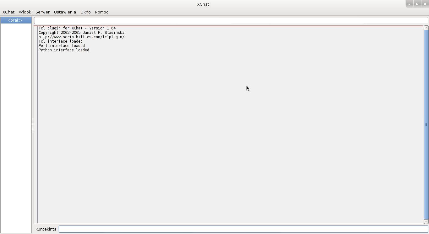

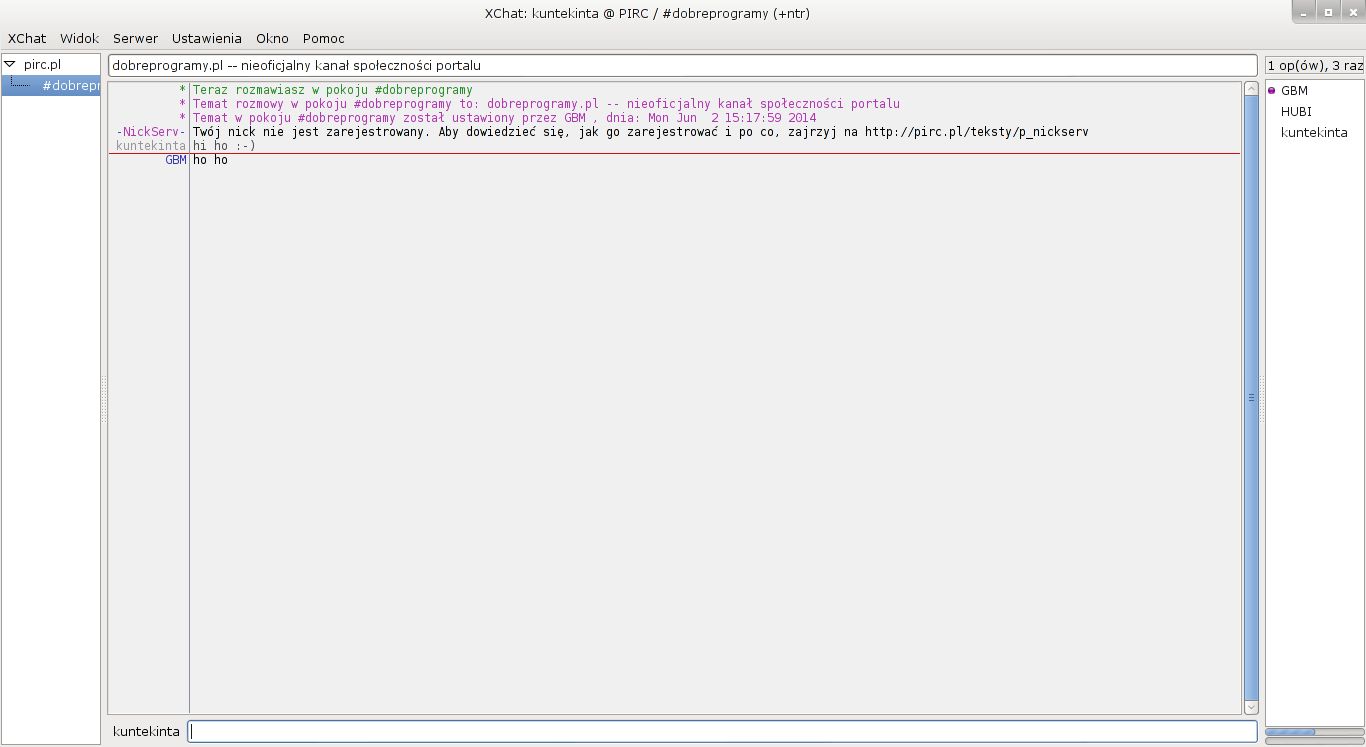

Sam wygląd programu wygląda następująco, niezależnie od systemu:
519225
Pierwszym krokiem jest wybranie pozycji "XChat" z menu głównego, gdzie na rozwiniętej liście klikamy na "Lista sieci" (równie dobrze, możemy też skorzystać z kombinacji klawiszy CTRL+S).

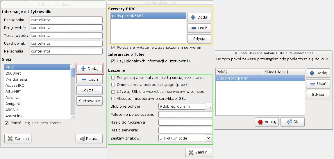

Następnie, w wyświetlonym oknie wypełniamy formularze o pseudonimach, nazwie użytkownika i personaliach (może być analogicznie jak na screenie niżej) i klikamy na przycisk "Dodaj".
519228
W kolejności od lewej do prawej, na screenie wyżej ukazałem sekwencję otwieranych okien. Zaś czynności w nich wykonywane, opiszę poniżej.
Po kliknięciu przycisku "Dodaj" (czerwony obszar), wyświetli się okno z edycją, umożliwiającą dodanie serwera IRCowego. W tym oknie, w pierwszym kroku wpisujemy adres serwera i portu (tutaj "paris.pirc.pl/6667" - widoczne w obszarze żółtym).
Następnie wybieramy zestaw znaków na "UTF-8 (Unicode)". Dodatkowo, wybierzmy też pokój do którego automatycznie będziemy się logować przy połączeniu z serwerem. W tym celu przy opcji "Ulubione pokoje" albo wpiszmy "#dobreprogramy albo kliknijmy na przycisk z trzema kropkami i tam w wyświetlonym oknie, dodajmy nasz kanał. - wszystko to w obszarze zielonym.
Wygląd wszystkiego powinien wyglądać 1:1 jak na screenie powyżej - za to biorę odpowiedzialność, bo... u mnie działa :P
Zapiszmy wszystko i w pierwszym oknie kliknijmy na "Połącz" :-)

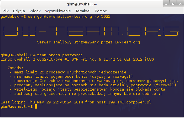

[item]1. Połączenie z kontem shellowym:[/item] Wykonywane komendą:
ssh gbm@uw-shell.uw-team.org -p 5022

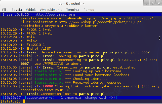

[item]3. Połączenie z serwerem i kanałem.[/item] W tym celu, w pasku poleceń irssi - wpisujemy po kolei następujące komendy. Najpierw połączenie z serwerem
/connect insomnia.pirc.pl
(wykorzystałem inny serwer niż wcześniej, gdyż na serwer paris.pirc.pl w momencie tworzenia wpisu, było za dużo połączeń z jednego serwera shellowego. Jest to częsta sytuacja, ale administratorzy sieci starają się powiększać pulę możliwych połączeń widząc dużą ilość połączeń z serwerów shellowych. Listę serwerów sieci PIRC podawałem przy danych kanału, wyżej)
Ustalamy nasz pseudonim:
/nick czupakabra

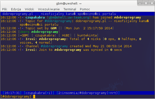

Aby połączyć się z kanałem, używamy komendy /join:
/join #dobreprogramy
I git majonez, jesteśmy na kanale :-)
