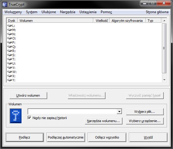

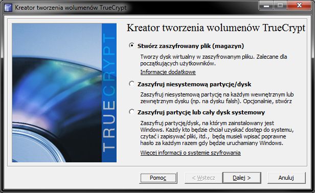

Abstrahując od powyższych zagrożeń, które wymieniłem – zdecydowanie polecam korzystanie z TrueCrypt’a, który jest pionerem na rynku oprogramowania szyfrującego. Jest przetłumaczony na język polski, mało tego – zawiera rozbudowane treści w sobie, które na każdym kroku szyfrowania w elementarny sposób pomogą wytłumaczyć nieznane nam zagadnienia. Nie będę się tutaj rozgadywał na temat instalacji/konfiguracji/eksploatacji TrueCrypt’a bo w Internecie jest tego masa.
Oferta programu
Oferta programu
Jednakże chciałbym przedstawić kilka wskazówek, które może trochę pomogą w istocie szyfrowania i używania zaszyfrowanych danych.

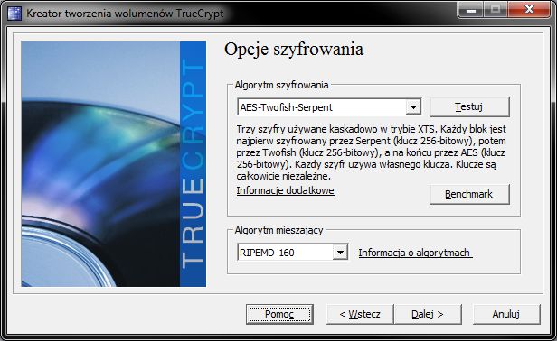

Jeśli chodzi o szyfrowanie, to najważniejsze wg. mnie są algorytmy szyfrowania – standardowo każdy może powiedzieć że najlepiej użyć algorytmu AES – owszem, nie mówię nie. AES nie został (jeszcze) złamany, przez co jest bezpiecznym algorytmem szyfrowania.
Aczkolwiek wychodzę z założenia że jeden algorytm to dla mnie mało, skoro mogę użyć więcej algorytmów szyfrujących (a TrueCrypt właśnie to umożliwia), dlatego też polecam wybrać mieszankę AES – Twofish – Serpent, albo Serpent – Twofish – AES (obojętne ;-).
Algorytm prosto wytłumaczony :)
