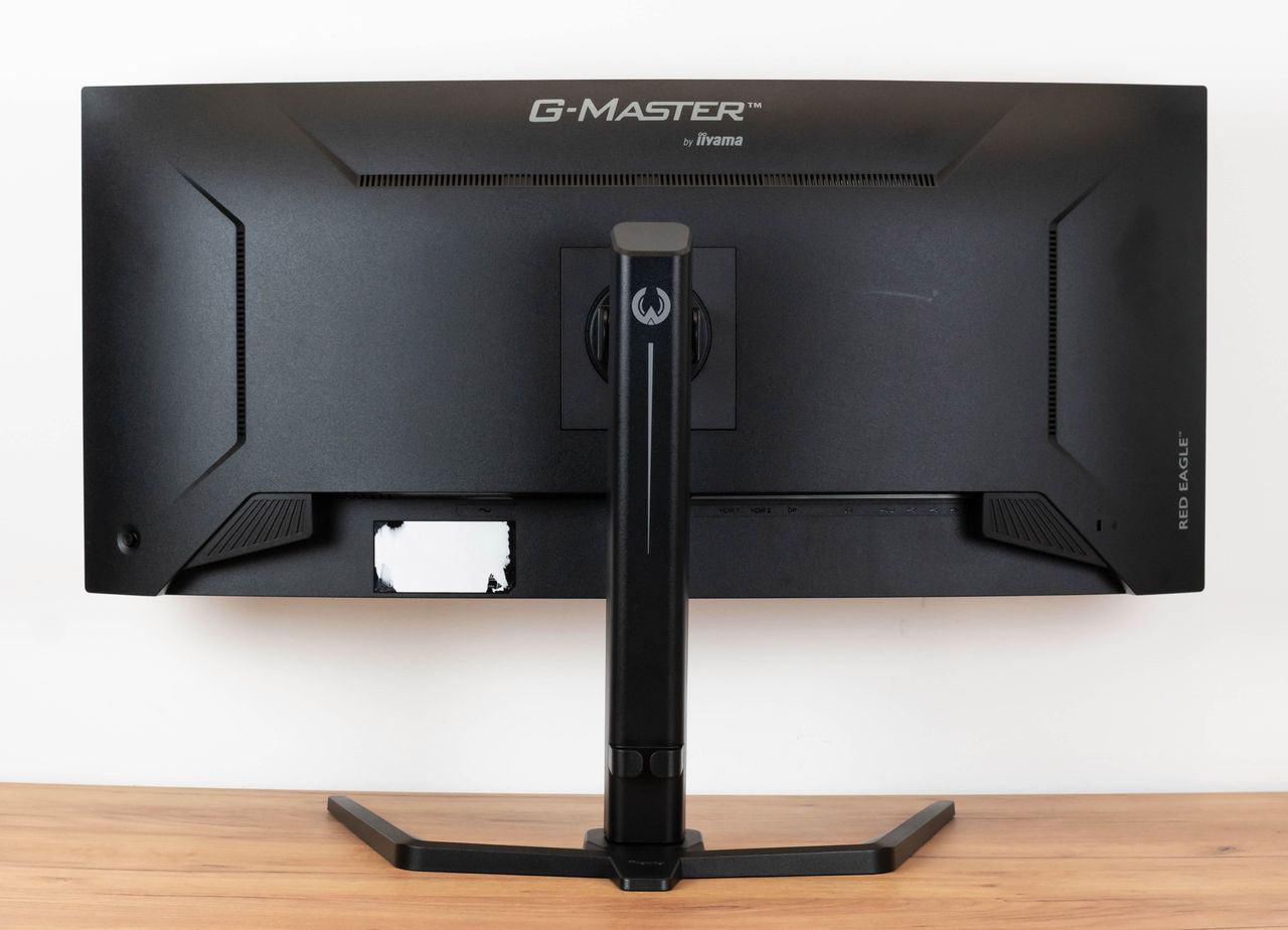

Typowo dla iiyamy, G‑Master GCB3484WQSU-B1 Red Eagle oferuje klasyczną, choć nadal nowoczesną konstrukcję i materiały. Chropowaty, czarny plastik będzie pasował do wielu stanowisk gamingowych, a brak fikuśnych kształtów czy gamingowych wstawek zapewni cenioną przez wielu uniwersalność. W kwestii jakości wykonania nie mogę się do niczego przyczepić. Sam montaż, beznarzędziowy, też nie sprawił żadnych problemów.
G‑Master GCB3484WQSU-B1 Red Eagle oferowany jest z ergonomiczną podstawką, zapewniającą zmianę wysokości (zakres do 150 mm), nachylenie (od 23 do 5 stopni), a nawet tryb portretowy z możliwością ustawienia monitora w pionie z dwóch kierunków. Dla najbardziej wymagających umieszczono też otwory montażowe VESA 100x100.

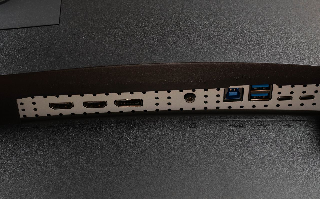

Dobrze wypada również wyposażenie. Do sterowania menu ekranowym otrzymacie wielofunkcyjny dżojstik, a nie zestaw przycisków. Do tego na panelu znalazł się HUB USB‑B, dwa USB‑A 3.2 Gen 1 oraz dwa USB‑C 3.2 Gen 1, gniazdo minijack 3,5 mm, dwa HDMI 2.0 i jeden DisplayPort 1.4.
iiyama G-Master GCB3484WQSU-B1 Red Eagle tył

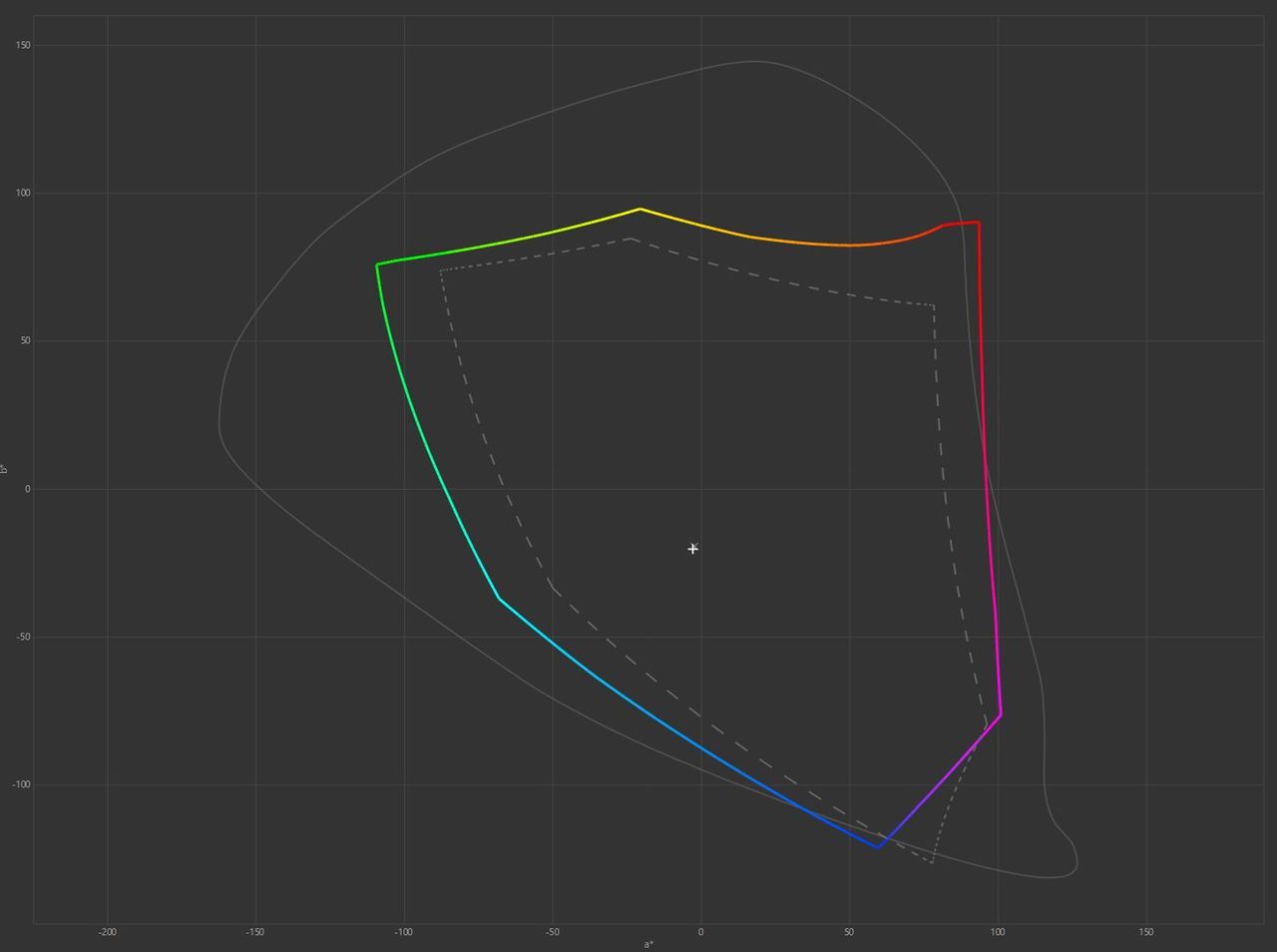

G‑Master GCB3484WQSU-B1 Red Eagle wyposażony został w 8‑bitową matrycę VA, podobno jakiś nowszy model względem poprzednika. Kolorymetr w tym wypadku pokazał 98% dla przestrzeni sRGB oraz odpowiednio 84,4% i 85,7% dla Adobe RGB i DCI‑P3. Poprzednik miał szersze gamuty, ale te różnice są tak niewielkie, że w zasadzie można mówić o remisie.
O remisie nie można mówić natomiast w przypadku punktu bieli, który dla nowszego modelu wynosi aż 7400K i jest daleki od ideału 6500K. Na domyślnych ustawieniach jasność wyniosła 233 nitów dla bieli i 0,09 nita dla czerni, a to oznacza, że mamy do czynienia z pierwszym od dłuższego niedoszacowaniem kontrastu, bo ten wynosi „zaledwie 2557:1” - przy jednoczesnej deklaracji iiyamy 4000:1. Kalibracja też wypada średniawo, bo choć średni błąd DeltaE wynosi tylko 2,76, maksymalny to już 10,14. Na szczęście da się to bardzo szybko skorygować, do średniego błędu zaledwie 0,64.

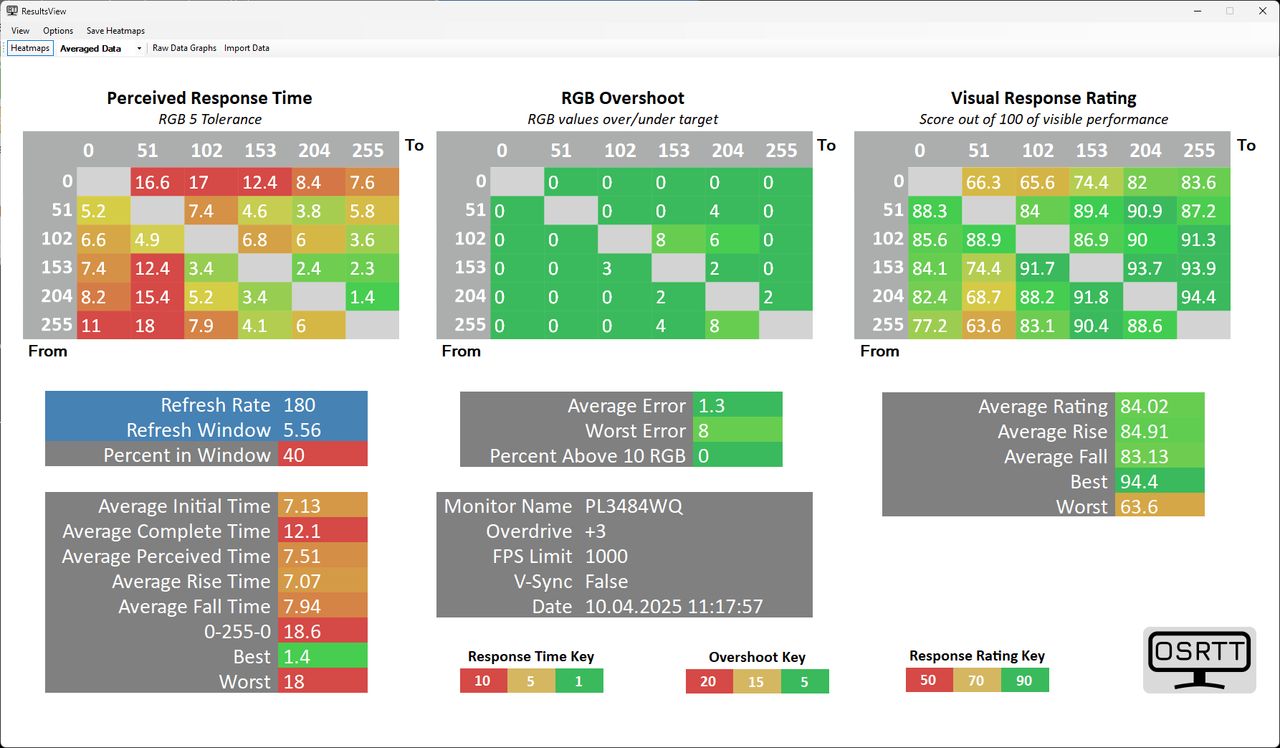

iiyama G-Master GCB3484WQSU-B1 Red Eagle Overshoot & Response Time

A ta z całą pewnością może mieć tu miejsce, bo najniższy zmierzony przeze mnie czas reakcji w najbardziej optymalnym scenariuszu (Overdrive +3), wyniósł zaledwie 1,4 ms. Wyższe nastawy dopalacza oczywiście oznacza pojawienie się niepożądanego efektu overshootu, ale w optymalnym można jak najbardziej komfortowo grać.
Dla szczególnie wyczulonych graczy zresztą przygotowano również tryb podświetlenia stroboskopowego MBR, a ten już powoduje niemal bezkompromisową wydajność i ostrość wyświetlanego obrazu w ruchu. Oczywiście należy się liczyć z tym, że po jego załączeniu przestaje działać FreeSync, a jasność maksymalna ulega znacznemu obniżeniu, ale taka to już natura tego trybu.

iiyama G-Master GCB3484WQSU-B1 Red Eagle wejścia wyjścia

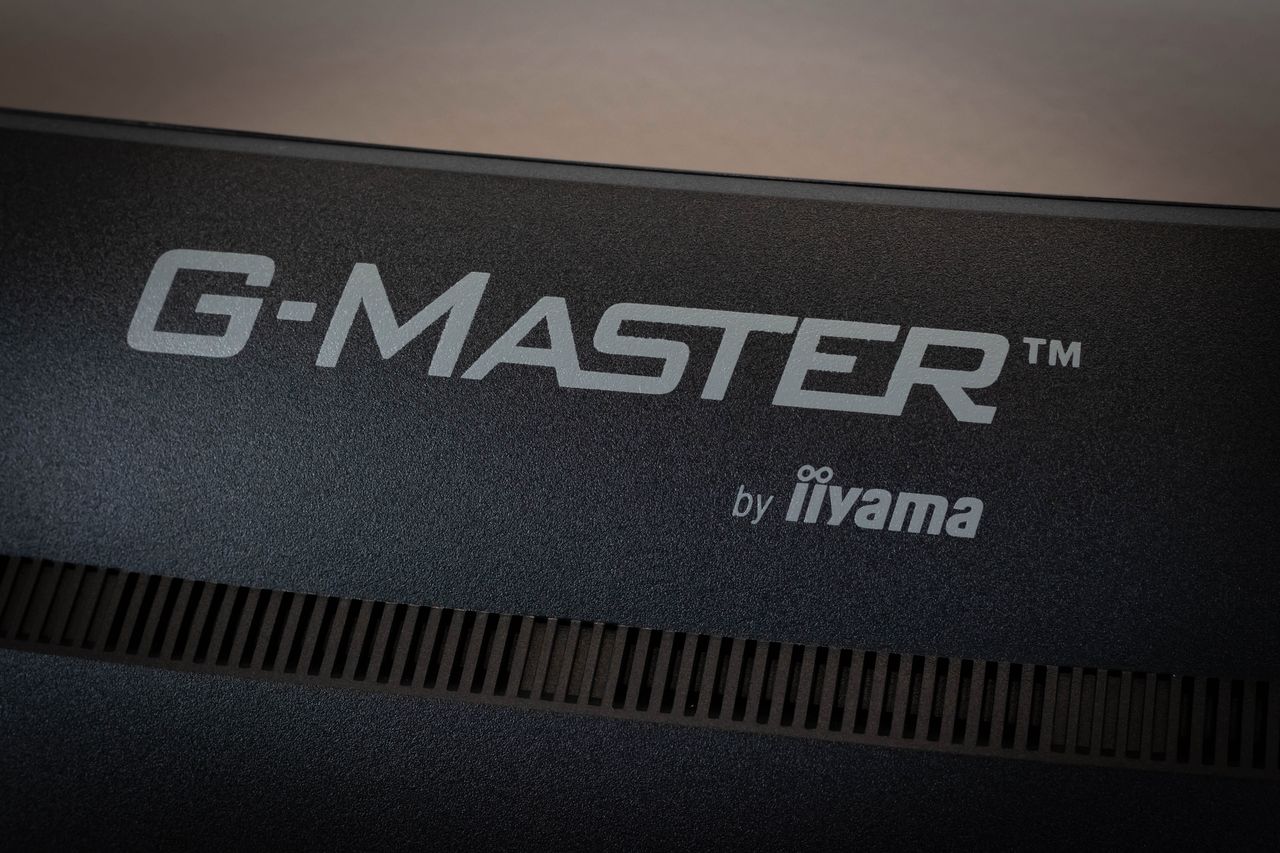

iiyama G-Master GCB3484WQSU-B1 Red Eagle logo
