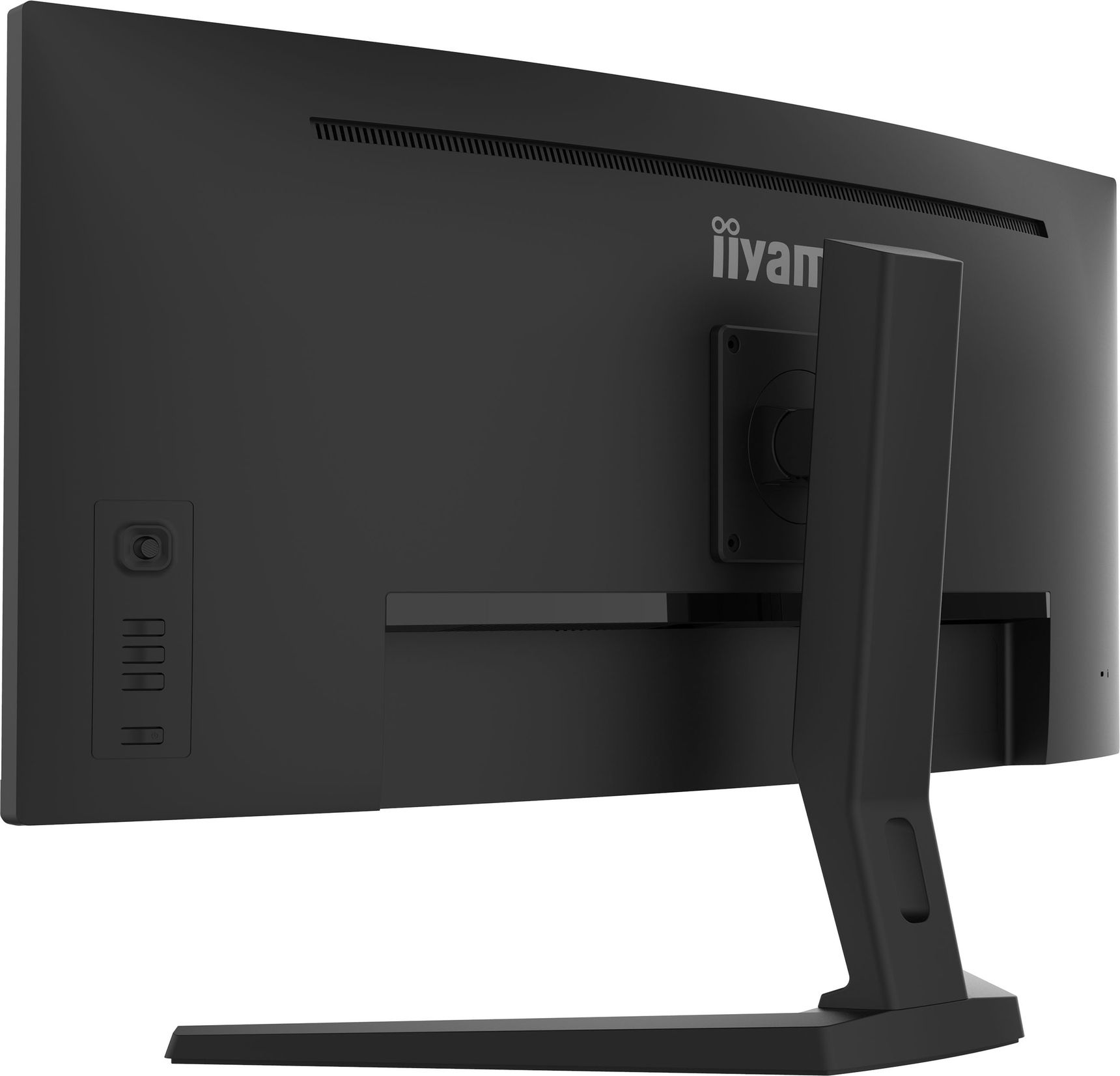

Na tym jednak nie koniec zalet. Ten monitor posiada wiele funkcjonalnych złączy oraz w pełni ergonomiczną podstawę wspierającą tryb portretowy Pivot – choć tutaj zakrzywienie i duże gabaryty mogą przeszkadzać. Co do złączy, monitor oferuje ultrafunkcjonalny port USB-C, który zamienia całe urządzenie w swoistą stację dokującą na laptopa. Obsługuje on zasilanie o mocy 65 W, LAN i wariant USB 3.0. W tej kwestii brakuje w zasadzie jedynie funkcji DisplayPort... ale to logiczne bo sam repikator portów jest od razu i wyświetlaczem.
XCB3494WQSN-B1 Tył
XCB3494WQSN-B1 Tył © materiał producenta
Mało tego, monitor posiada dodatkowe trzy złącza USB 3.0 typu A dzięki USB HUB (1x USB-B 3.0) oraz przełącznik KVM, który pozwala korzystać z dwóch urządzeń źródłowych z wykorzystaniem zaledwie jednego monitora. Co to daje? Podłączasz myszkę i klawiaturę bezpośrednio do monitora, a dzięki KVM możesz kontrolować zarówno podłączonego laptopa, jak i komputer stacjonarny. To bardzo ułatwia pracę. Wisienką na torcie jest tutaj złącze RJ45 LAN oraz gniazdko słuchawkowe.

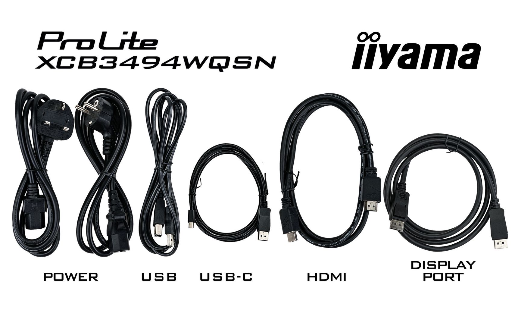

Wraz z monitorem w środku pudełka znajduje się pełny komplet przewodów. Znalazłem tu kabel zasilający, USB-B, USB-C, HDMI oraz DisplayPort więc w zasadzie niczego nie brakuje. Powiedziałbym nawet, że wyposażenie ogólne robi wrażenie, bo nie raz spotkałem się z sytuacją, w której producent monitora do pudełka dodaje np tylko jeden kabel sygnałowy i to analogowy.

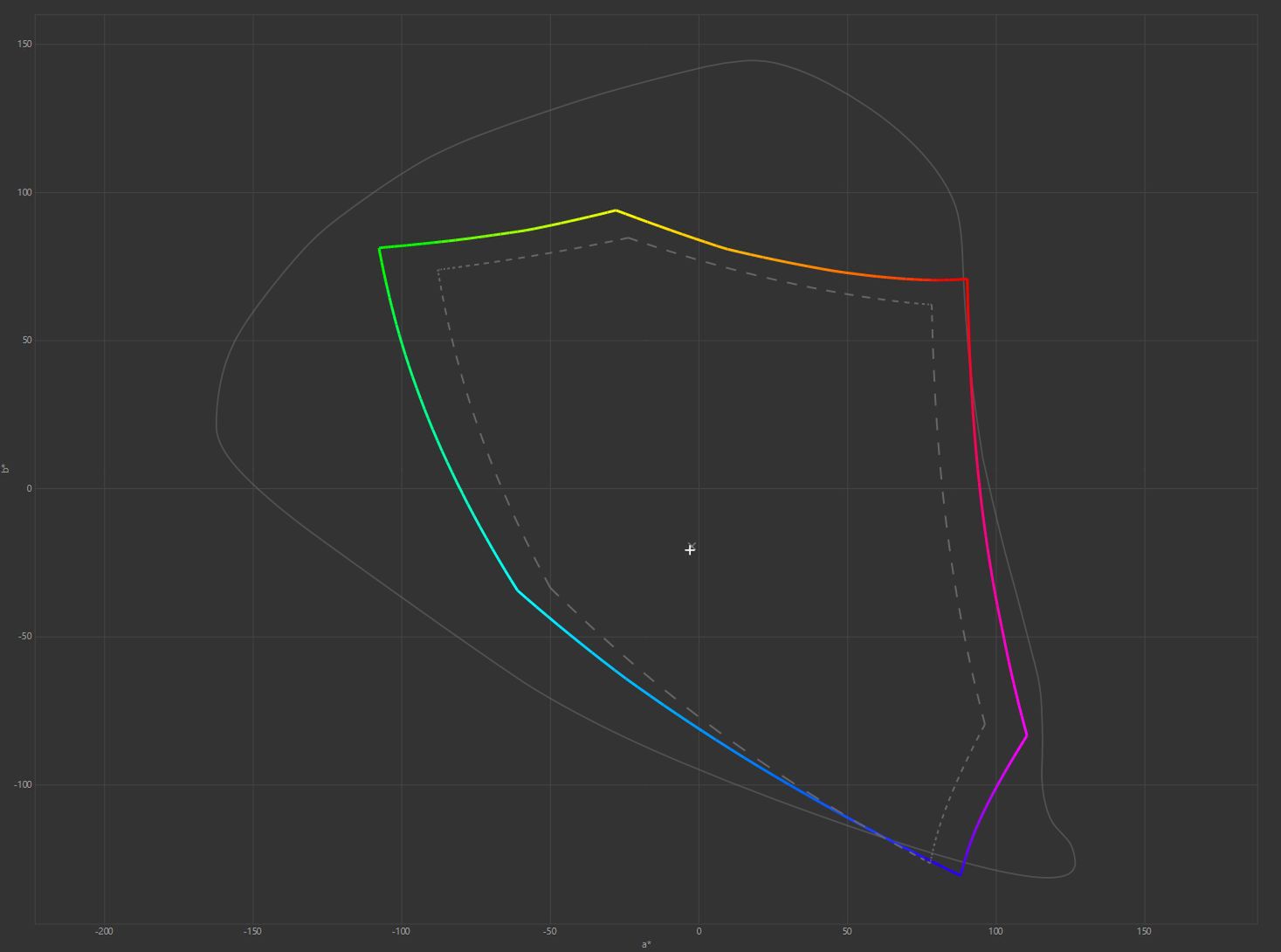

ProLite XCB3494WQSN-B1 wyposażony został w matrycę VA o rozdzielczości UWQHD, czyli 3440 x 1440 pikseli. Jest to matryca 8-, a nie 10-bitowa, zatem nie ma co tutaj liczyć na charakterystykę pokrycia przestrzeni barw, znaną z monitorów profesjonalnych. W tym wypadku zanotowałem pokrycie sRGB na poziomie 99,3%, co jest wynikiem dobrym. Jeśli zaś chodzi o inne popularne standardy, to możecie liczyć na pokrycie gamutu Adobe RGB w 77,9% oraz DCI-P3 rzędu 84,9%.

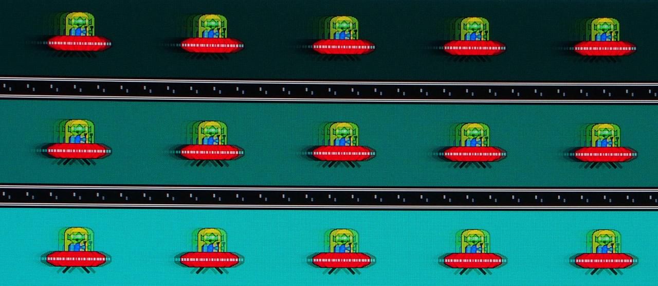

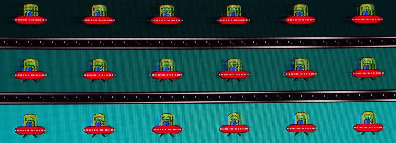

ProLite XCB3494WQSN-B1 wspiera wysoką częstotliwość odświeżania rzędu 120 Hz i grzechem jest z tej płynności nie korzystać. Już nawet nie chodzi o gry wideo, tylko o zwykłą pracę biurową. Tak czy owak, model posiada funkcje skierowane do graczy. Do dyspozycji otrzymujecie 5-stopniony tryb Overdrive, ale nawet na maksymalnym ustawieniu widoczne na ekranie smużenie nie jest w pełni niwelowane. Skuteczniejszym sposobem na „przyspieszenie matrycy” jest tryb podświetlenia stroboskopowego, który czai się w tym modelu pod nazwą MBR.
XCB3494WQSN-B1 MBR ON
XCB3494WQSN-B1 MBR ON © Materiał własny
XCB3494WQSN-B1 MBR Default
XCB3494WQSN-B1 MBR Default © materiał własny
MBR niemal do zera niweluje smużenie, ale na jego miejsce wówczas wskakuje drugi niepożądany efekt, czyli ghosting. Co więcej, podświetlenie stroboskopowe wiąże się z dodatkowymi kompromisami – niższa jasność maksymalna czy brak aktywnej funkcji FreeSync.
