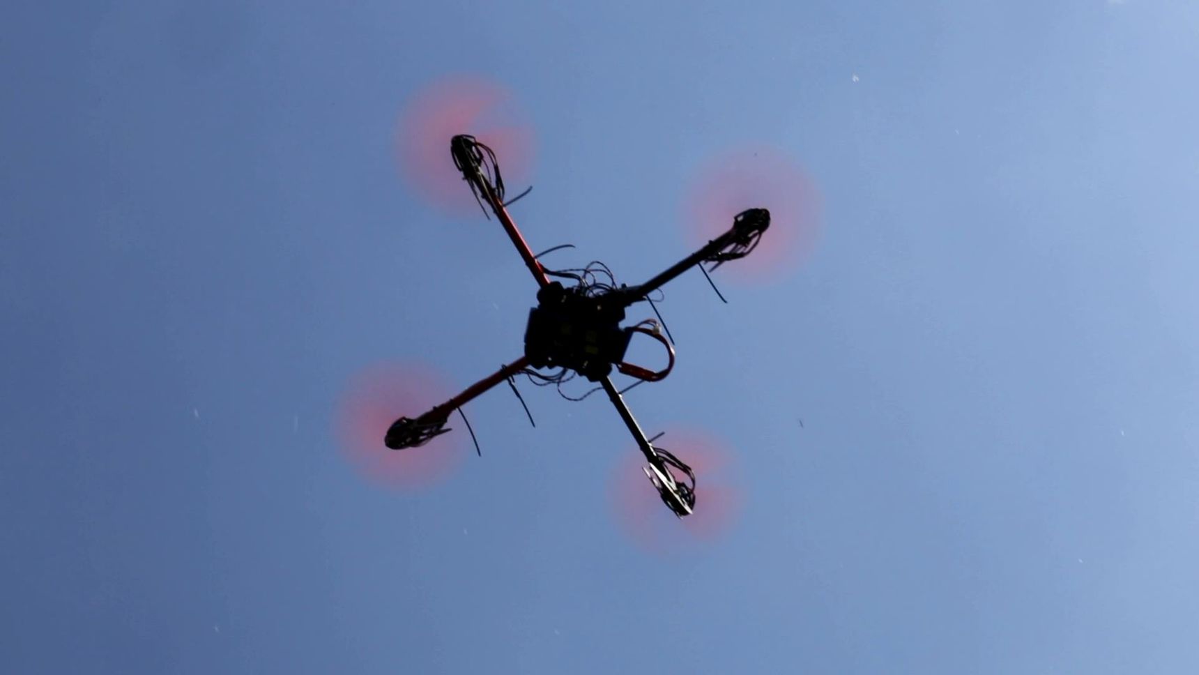

W końcu drony, co? I to informacje na temat takich, które można (nawet trzeba) sobie samemu skonstruować. Pewnie jak poszukacie w sieci to znajdziecie z milion osób, które już to zrobiły i mają jakieś doświadczenia, które są inne niż moje. Ale moje, dla mnie, podziałały skutecznie i dzięki temu mam fajną zabawkę. Zabawa nie jest tania, ale właściwie, żeby zbudować coś co lata i ma kilka kg ciągu wcale nie trzeba szczególnie wielkich pieniędzy. Czasem okazuje się, że sam sprzęt latający wychodzi niewiele drożej niż aparatura do jego sterowania. W każdym razie, własną broną da się polatać za około 4 stówki, choć równie dobrze może to być i 40k, kwestia sprzętu. Ten ciąg literek jest o komponentach i doborze, a jeśli okaże się, że temat interesujący to kolejny będzie jak to dokładnie poskładać (albo coś z większymi szczegółami?). Ach i mogłem czegoś nie dopowiedzieć, albo po prostu zapomnieć o czymś wspomnieć.
Mój ci on ;)
Mój ci on ;)

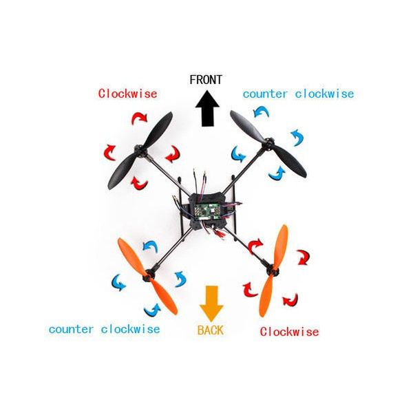

W przykładzie zajmiemy się konfiguracją X, bo jest chyba najprostsza. Ma swoje wady, ale póki nie latamy sprzętem za kilka tysięcy, możemy te wady zignorować. Główną wadą konfiguracji z czterema silnikami jest to, że jak nam odkręci się śmigło, albo odpadnie, albo się złamie, generalnie - któryś z napędów ulegnie awarii, wiropłat stanie się całkowicie niekontrolowalny, spadnie jak kamień. Jeśli silników mamy sześć, istnieje opcja, że da się tym nawet jako tako wylądować. W wypadku ośmiu, da się spokojnie latać. Tyle, że osiem silników, to koszt, cóż, czterech dodatkowych silników (w stosunku do konfiguracji X), inna (droższa i większa) rama, dodatkowa waga, etc. Jak to w życiu bywa, coś za coś.
554925
Jak się tym steruje? Jeśli wszystko jest idealnie, to mamy 4 identyczne kontrolery, silniki i śmigła. Jedna para silników obraca śmigłami w prawo, druga w lewo. Kiedy zwiększamy moc wszystkich silników, model leci w górę, jak zmniejszamy - w dół. Obrót wykonuje się redukując moc pary obracających się w jedną stronę śmigieł, jednocześnie zwiększając moc drugiej. Przechył przód/tył/na boki - odpowiednio podnosząc moc przedniej/tylnej/bocznej pary.

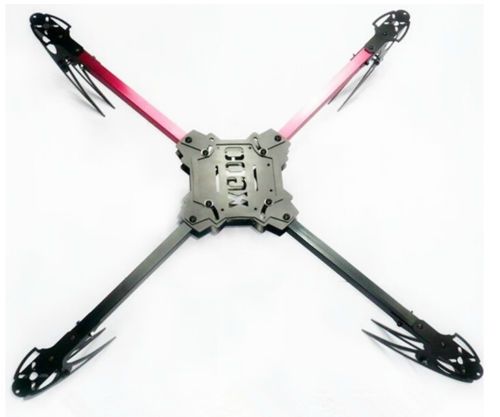

Rama jest elementem (co za zaskoczenie), na którym zamontowane jest wszystko poza aparatura nadawczą. Więc im więcej w niej miejsc do zamontowania stuffu, tym lepiej. To, jaką wybierzesz ramę określa konfigurację urządzenia latającego, (czyli to ile silników będzie potrzebnych i w jakim będą układzie).
Nasza podstawa ma parę parametrów, z ważniejszych - jeden oczywisty - rozstaw silników, jeden mniej oczywisty, którego i tak nie ma w specyfikacji - sztywność. Pierwszy, co oczywiste, określa nam jak daleko (po przekątnej) są od siebie silniki. Ważne o tyle, że to określa maksymalny rozmiar śmigieł, jakie można zainstalować (im większe tym lepiej, ale do pewnego momentu). A sztywność? Napęd wibruje, wibruje bardziej bardzo lub mniej bardzo. Im mniej sztywna jest rama, tym te wibracje bardziej przenoszą się na elektronikę zamontowaną w środku. W tej elektronice jest żyroskop i akcelerometr. Oba nie lubią wibracji, znaczy - raczej się nie uszkodzą, ale software, który odczytuje z nich informacje, tylko do pewnego stopnia jest w stanie określić czy te wibracje to wibracje. Po przekroczeniu pewnej granicy zacznie odbierać te wibracje jako nagłe zmiany kierunku lotu, co spowoduje, ze będzie chciał je korygować. Przez niezbyt sztywna ramę, lot naszym modelem może przypominać niekontrolowane drgawki.
bDYvGFhV
Najtańszą opcją są niby klony ram DJI F540, unikać. Znaczy, to co DJI zrobiło działa, ale Chińczycy używają nieco innego plastiku (nie zawsze, ale nie ma jak sprawdzić z czego to jest zrobione póki do nas nie dotrze), przez co całość lubi drżeć. Jeśli koniecznie chcecie tego typu ramę, weźcie coś droższego/oryginalnego. Ale ja bym unikał konstrukcji plastikowych. Lepszą opcją, IMO, jest rama zrobiona z aluminium + włókno szklane. Najlepszą opcją są konstrukcje z włókien węglowych, są tez najdroższe. /meh upolował ramę z rodzaju X525, nie narzekam. Poza tym, lepiej to wygląda niż te plastikowe F450 i podobne. Wady - podwozie nie umożliwia instalacji praktycznie niczego poza baterią. Z zalet, jest składana, sztywna.

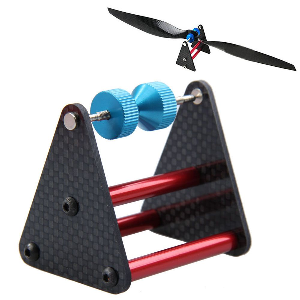

Właśnie, śmigła - najczęściej spotykane w 2 wariantach, plastikowe lub z włókien węglowych. Plastikowe są bardzo łatwe w wyważaniu, i tanie. Niby ciężkie, ale oj tam. Węglowe są super, tyle, że te tanie czasem łamią się podczas lotu i ciężko je wyważyć (pękają). Teoretycznie śmigła powinny być wyważone fabrycznie... znaczy jak się je wsadzi w to:
554938
I ustawi pod dowolnym kątem, to śmigło nie powinno się ruszać. Praktycznie, tak dobrze nie ma i wyważenia trzeba dokonać samemu. Dlaczego to ważne? Wibracje. W moim wypadku wyważenia dokonuje obcinając po kawałku jednego (cięższego) końca śmigła, póki zaprzestanie procederu ruszania się. Kiedyś doklejałem kawałki taśmy, jak w niektórych poradnikach radzą, ale bleh.

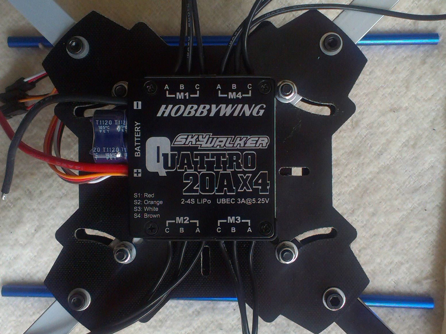

Regulatory aka ESC - coś bez czego nie ma opcji aby silniki BLDC chciały się obracać. ESC jest z jednej strony podłączony do silnika trzema przewodami (+ czasem czujnik halla, ale tej wersji nie analizujemy). Nie ma znaczenia które przewody kontrolera do których przewodów silników podłączymy. Znaczy ma, bo jak podłączymy źle to silnik będzie się obracał w przeciwną stronę, ale to nie problem bo wtedy po prostu zamieniamy dwa z nich i po kłopocie. Z drugiej strony regulator musi być podłączony do baterii, tu jak źle podłączymy kabelki to się stanie coś złego, ale nawet daltoniści rozróżniają czarny od czerwonego. Bardzo dużo kontrolerów ma coś co się zwie BEC lub UBEC, to jest wbudowany w kontroler zasilacz dla całej elektroniki. BEC jest liniowy, UBEC impulsowy. Drugi jest sprawniejszy energetycznie, ale przy prądach jakie ciągnie kontroler aż tak dużego znaczenia to nie ma. W wypadku kiedy mamy cztery regulatory z BECem, *tylko jeden z nich* powinien być podłączony do elektroniki. Jest to o tyle problematyczne, że (U)BEC w większości wypadków ma wyprowadzone zasilanie razem z wejściem sygnału sterowania. Wypada wtedy wypiąć z tych wtyczek pin + i go zaizolować. Regulator dobieramy do kombinacji śmigło/silnik/akumulator. Powinien mieć minimum 10% naddatku w parametrze prądu jaki potrafi podać. Są na rynku kontrolery w wersji poczwórnej (taki mam), jeśli taki zastosujecie możecie kompletnie pominąć "power distribution board".
ESC, Regulator Obrotów

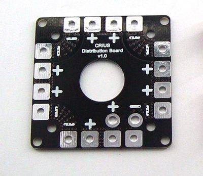

Power Distribution Board
Power distribution board - coś do czego podłączony jest akumulator i co rozdziela zasilanie na silniki, czasem (U)BEC, i resztę elektroniki.

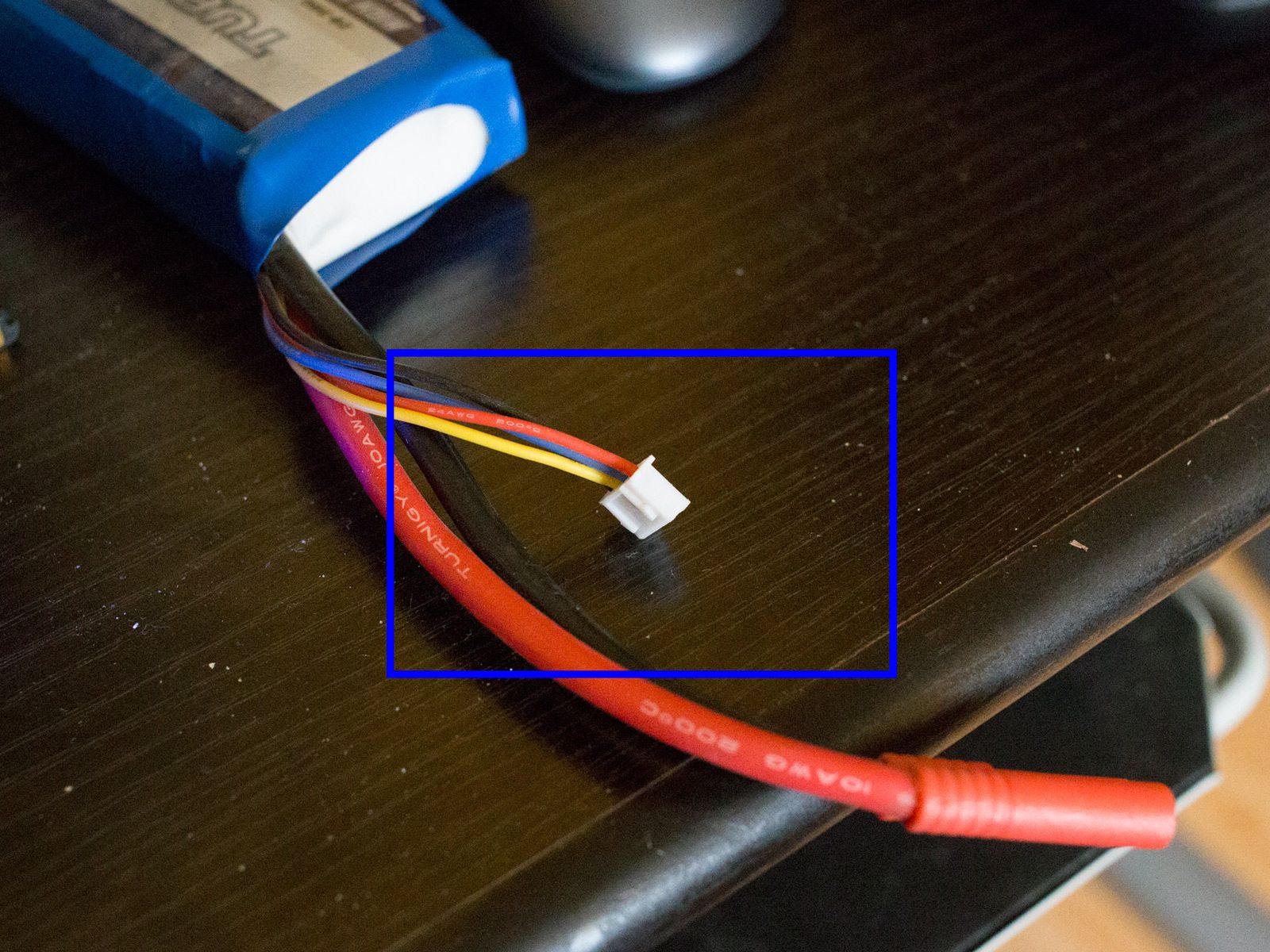

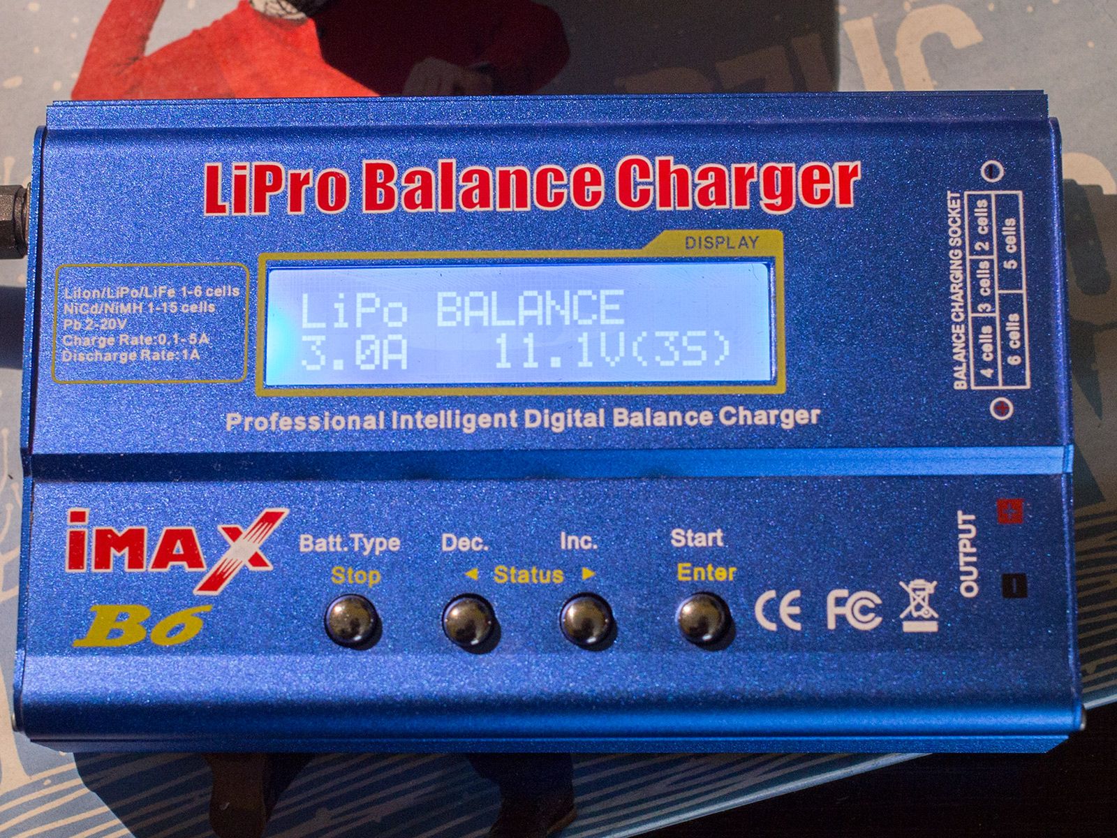

Ładować można w 2 trybach, po prostu ładowania lub ładowania z balanserem. *Nigdy* nie należy przekraczać dopuszczalnego prądu ładowania i o ile się da, a lepiej żeby się dało - używać balansera:
Złącze balansera
Złącze balansera

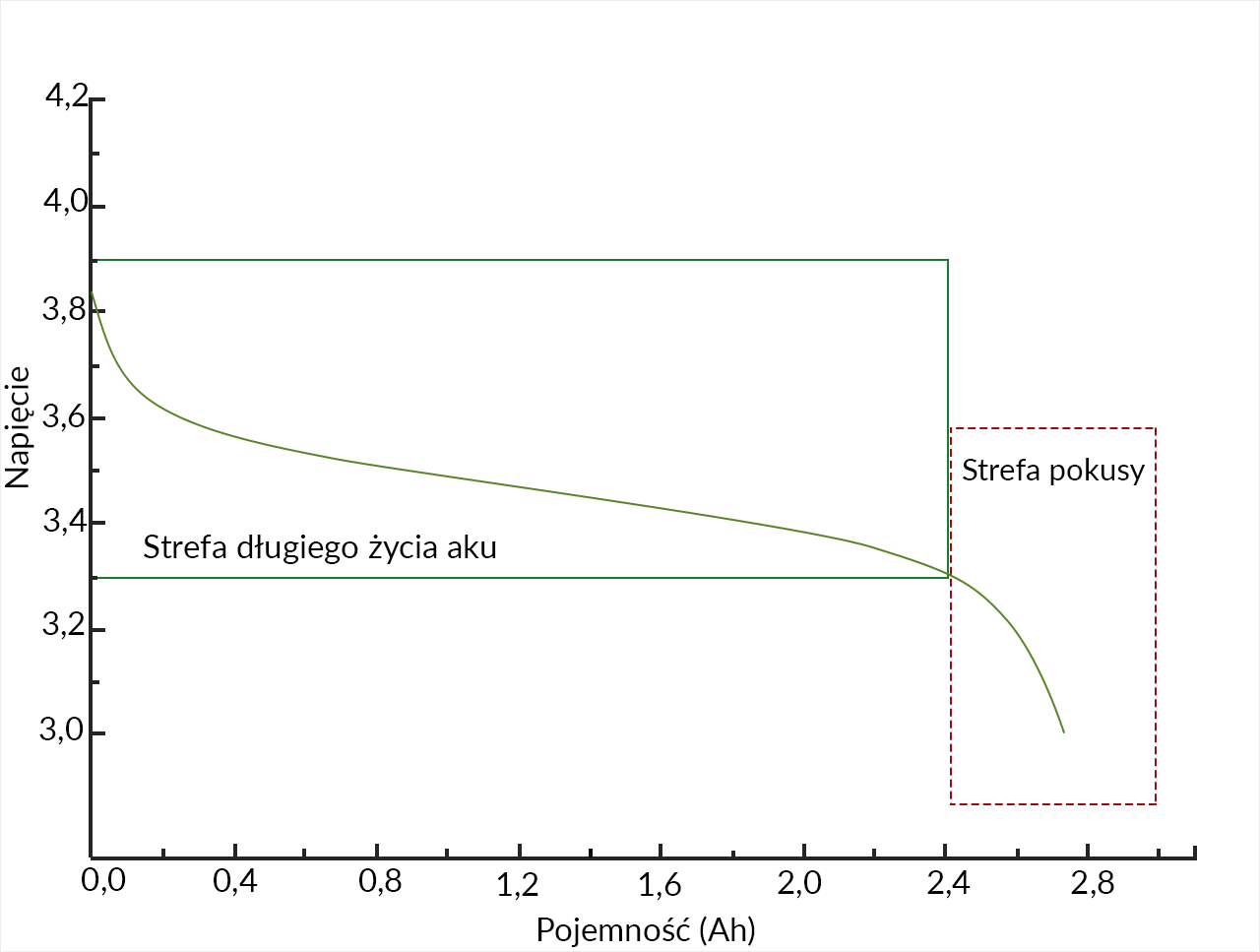

Ta mała wtyczka umożliwia ładowarce monitorowanie stanu poszczególnych cel. Ważne to jest w 2 sytuacjach, ale sprowadzają się do do jednego: każda cela powinna mieć takie samo napięcie jak reszta. Jeśli w trakcie rozładowania/ładowania będą znacznie od siebie odbiegały, dojdzie do nieodwracalnego obniżenia pojemności. Bo:
  • W wypadku ładowania, napięcie na każdej celi LiPo nie powinno przekroczyć 4,2V. Jeśli dwie cele będą słabe (powiedzmy 3,7V), a jedna mocna (4,2V) - 11,6V. Ładowanie powinno się zakończyć gdy aku 3S osiągnie 12,6V. Tylko, że w momencie jak dotrze do 12,6V to dwa słabe ogniwa będą miały ledwie 4V, a ta mocniejsza dotrze do 4,6V. Dwie nie w pełni naładowane, jedna przeładowana, przez co straciła nieodwracalnie na pojemności.
  • W wypadku rozładowania, mocniejsze cele zaczną w którymś momencie ładować słabsze, z odwrotną polaryzacją - jeden z efektów, który potem ludzie (niesłusznie) określają jako efekt pamięci.
Kiedy w użyciu jest balanser, układ ładowania (co może sugerować nazwa), będzie usiłował zbalansować wszystkie cele akumulatora aby osiągnęły finalnie identyczne napięcia. Dlatego lepiej poczekać trochę dłużej na naładowanie aku używając balansera, niż wydawać szybciej fundusze na nowe źródło energii. Poza tym, jeśli chcesz aby akumulator służył ci długo, nie katuj go. Jeśli napęd potrzebuje w szczycie 100A, dobierz akumulator mogący dostarczyć 150A. I nie rozładowuj ogniw poniżej ~3V3, krzywa rozładowania dla LiPo wygląda mniej więcej tak:
554954
I tak nie ma tam już wiele energii, a rozładowanie dużym prądem poniżej 3V3 (na ogniwo) zaczyna generować duże ilości ciepła, temperatura to kolejna rzecz, której LiPo nie lubią. Jeśli kontroler ma taką opcję, ustaw odcięcie na soft+high. Soft, bo jak się zagapisz i będziesz jeszcze latał przy końcu zasilania, to kontrolery nie odetną po prostu zasilania, tylko będą stopniowo zmniejszać moc silników, a high - bo to na ogół właśnie poziom około 3V3/celę. Uwaga: Napięcie nieobciążonego ogniwa jest wyższe niż pod obciążeniem.

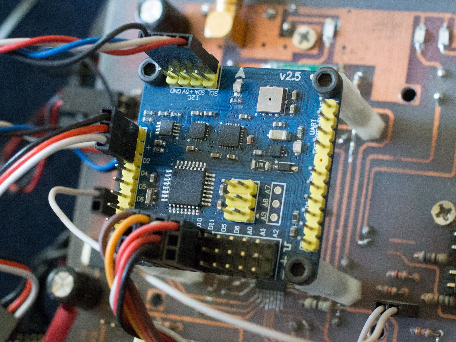

Komputer
Dużo tego jest, jak się człowiek uprze i na kontrolerze z Wii polata. Ale tak z sensem to mogę polecić albo Crius v2:
Crius v2.5
Crius v2.5

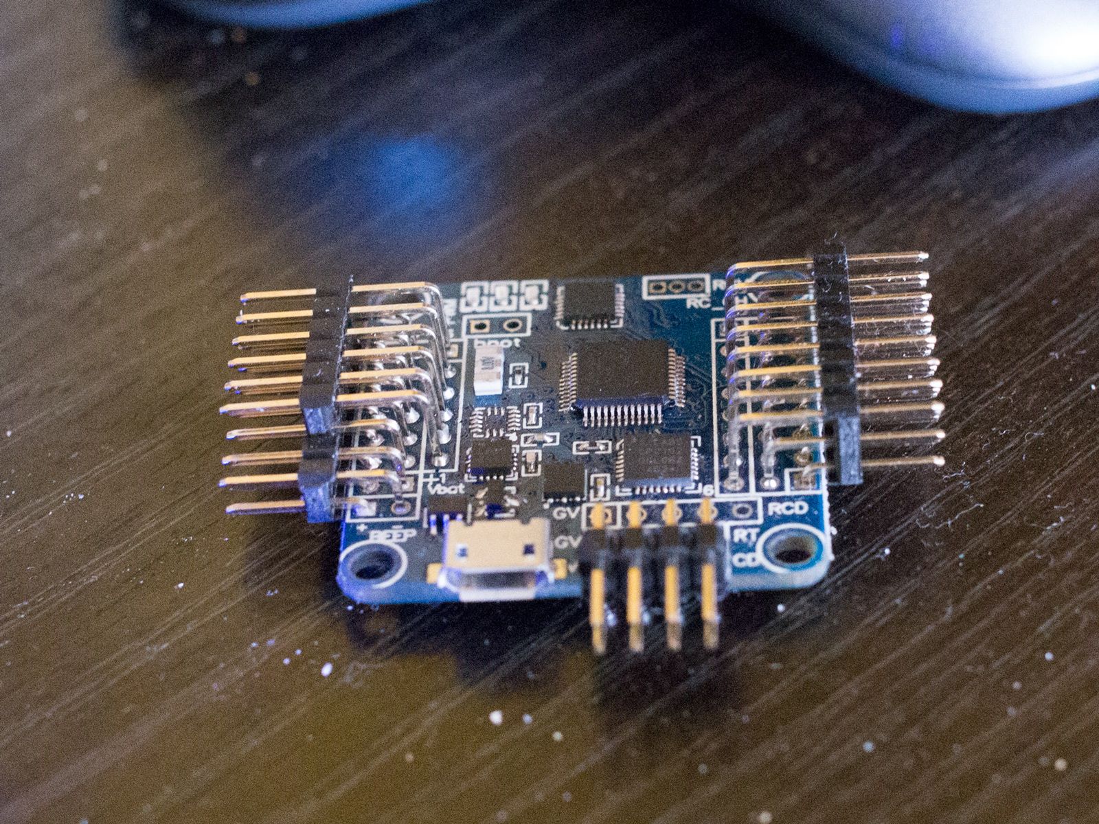

Albo Flip32+:
Flip32+
Flip32+
Crius jest zbudowany na ATmega328p (8bit) i udaje Arduino (którego nie trawię). Wbudowany akcelerometr z żyroskopem, barometr i magnetometr. Pierwsze dwa używane do stabilizacji lotu, barometr do utrzymywania wysokości, ale na tym konkretnym to bym nie polegał. Magnetometr przydaje do ułatwienia sobie życia przy sterowaniu (do omówienia przy okazji trybów lotu). Drugi ma lepszy barometr (na tym bym polegał), ale przede wszystkim inny CPU - 32bitowy rdzeń ARM, a przy okazji więcej pamięci RAM i FLASH, można na niego władować bardziej zaawansowany soft. Poza tym są podobne, działają nawet na podobnym sofcie. Przyjmują sygnały sterujące w postaci PWM/PPM/SBus, sterują silnikami w maks liczbie 8, obsługują gimbal, GPS, i kilka innych rzeczy. Soft na Flipa jest bardziej zaawansowany z okazji lepszego CPU.

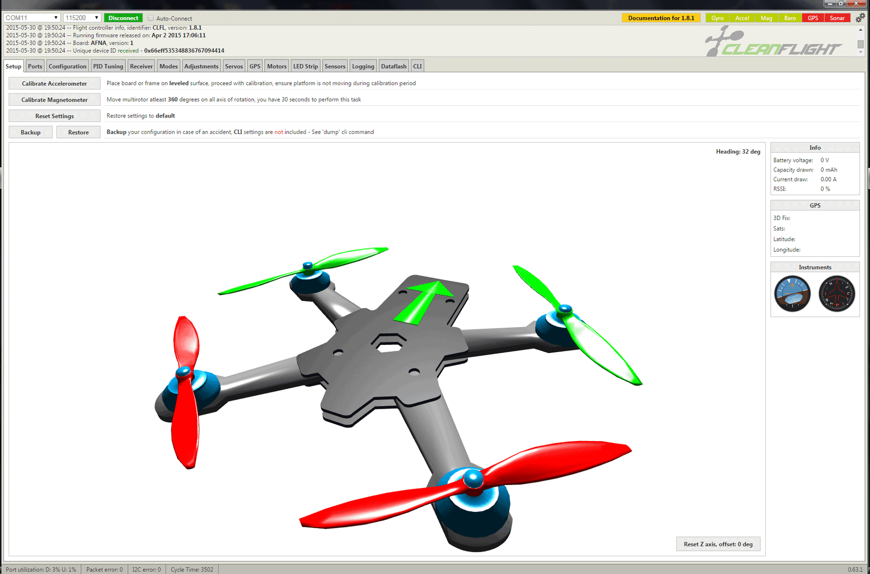

Chyba najważniejsza rzecz. Jeśli wybierzecie Criusa, najlepszym wyborem będzie chyba MultiWii. Jeśli Flpa, to CleanFlight. Historia wygląda mniej więcej tak: Było sobie MultiWii, ale działało na 8bit procesorach, jeden człowiek, który poza tym, że jest koderem to jeszcze elektronikiem stworzył Naze32 (jego klonem jest Flip32) i zrobił 32bit forka MultiWii na tę platformę, zwie się to BaseFlight. Ale, że timecop, zdaje się, nie jest najlepszym zarządcą, czy coś, ludzie od BF się pokłócili, i w efekcie powstał CleanFlight. CF jest, IMO, lepszy niż oryginał, choćby z jednego prostego powodu: ma automatyczna kalibrację PIDów (rzecz na osobny art). Co prawda trochę niebezpieczną w obecnym stadium, ale konfiguracja PID dla mnie osobiście była udręką. Planują aktualnie zastąpić autotune przez g-tune, które samo się konfiguruje podczas normalnego lotu, także, wygodna rzecz. Jedyne, co mnie w BF/CF drażni, to to, że ichnia aplikacja konfiguracyjna działa jako aplikacja dla Chrome. Poza tym aby zmienić algorytm kontrolny w wypadku MW trzeba przekompilować soft i wgrać go do kontrolera, gdzie w wypadku BF/CF to tylko kwestia zmiany parametru. Tak generalnie jest z większością zaawansowanych ustawień, MW - ponowna kompilacja i upload, CF - zmiana parametrów.

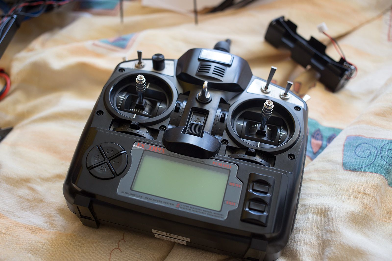

Bardzo ważna rzecz, jeśli będzie kiepska, to może zdarzyć się, że sobie radośnie latamy aż tu nagle nasze dzieło decyduje się odlecieć w nieznanym kierunku. Z pomocą przychodzą jednak Chińczycy i elektronika. Jeśli nie planujesz wydać masy kasy na aparaturę weź FlySky FS-TH9X.
554968
Chińska zabawka, ale na tyle dobra, że bardziej renomowane firmy jak Turnigy mają ten model brandowany pod swoją marką. Yup. Działa na 2,4GHz, odbiornik podaje co prawda sygnał PWM, ale da się go zhaczyć aby podawał PPM. Poza tym protokół komunikacji jest rozpracowany, można tworzyć własne zabawki używające tej aparatury. Jedyną (poważną) wadą tej aparatury jest jednak software. Bardziej paskudnego softu w życiu nie widziałem. Ale, że to działa na ATmega64 - istnieją przynajmniej trzy alternatywe wersje softu, który jest w porządku. OpenTX, er9x, th9x. Osobiście mam OpenTX, gdyż nie wymaga modowania pozycji przełączników. Niestety aby zmienić soft trzeba ręcznie dolutować kilka przewodów (ale zdaje się, któraś wersja Turnigy ma firmowo zainstalowane złącze ISP). Znaczy, nie trzeba, bo raz że istnieją specjalne płytki, które wystarczy wsadzić do obudowy w odpowiednim miejscu, i z nich wyprowadzone jest złącze programowania, ale zrobienie tego ręcznie jest najprostsze. Poza tym istnieją mody dodające podświetlenie wyświetlacza i obsługę telemetrii. Alternatywny soft dodaje całą masę rzeczy, począwszy od lepszej konfiguracji, po rozszerzenie ilości nadawanych kanałów do 16 (i ich pełnej konfiguracji). Generalnie zasada jest taka - jeden kanał = jedna oś/potencjometr lub jeden przełącznik. Im więcej masz kanałów, tym więcej rzeczy możesz zmieniać z aparatury podczas lotu. Minus jest taki, że odbiornik ma tylko osiem wyjść kanałowych, ale są mody. W wypadku tej konkretnej aparatury, unikać wersji "native 2,4GHz", ma niewymienne moduły nadawczo/odbiorcze, a ich wymiana może być bardzo ciekawą opcją.
