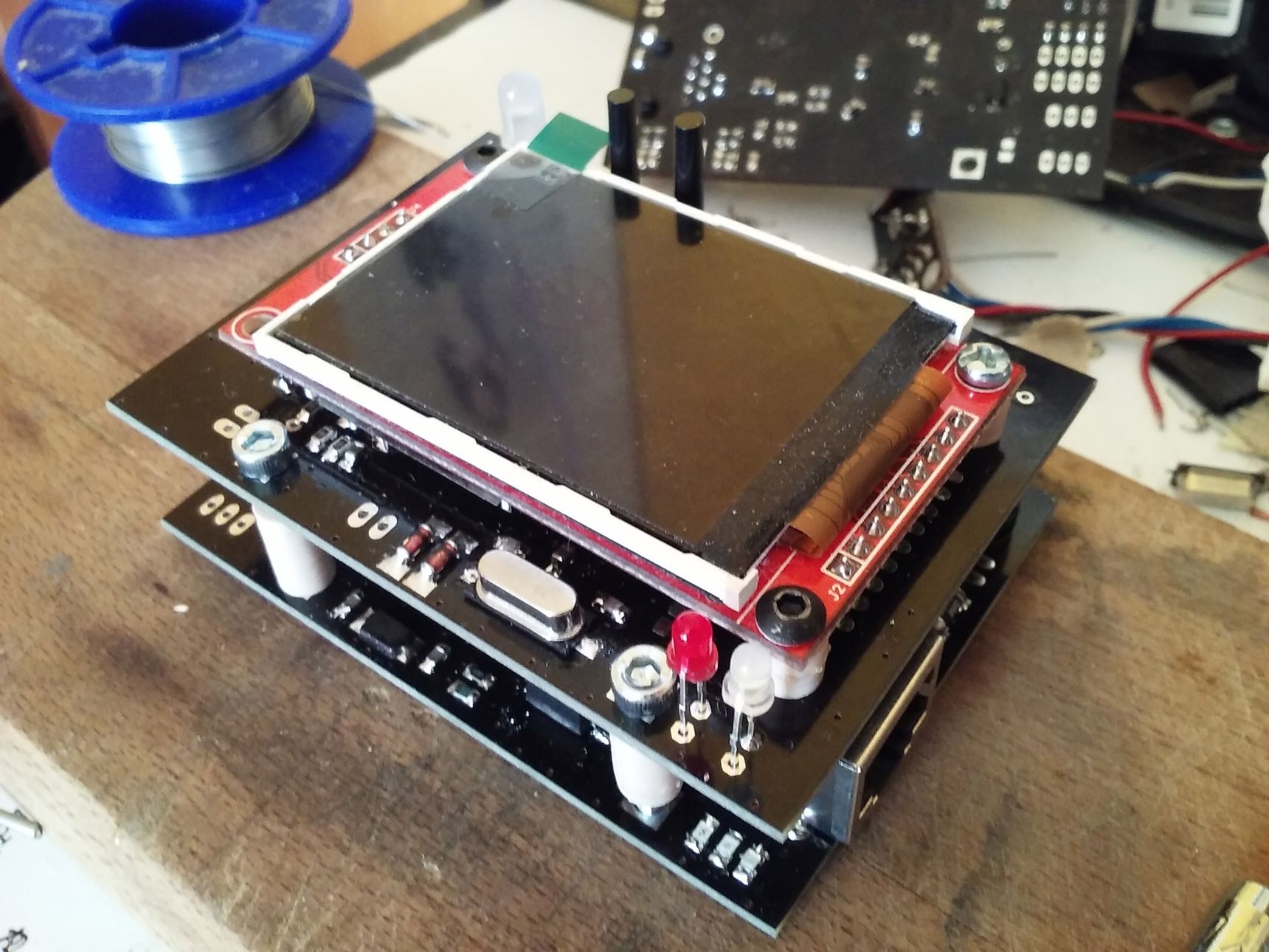

  • Płytki PCB wykonane na zamówienie przez odpowiednią do tego firmę, zysk z braku użycia żelazka jest spory - głównie metalizacja i maska lutownicza;
  • Potężny CPU*, był onegdaj ATmega328p (ten sam co na fuj fuj Arduino), po drodze awansował na ATmegę64/128 (te się rozpłynęły), a skończył na STM32F103, który poza tym, że jest 32-bit, to rozpędza się do 72 MHz (ale pracuje na 64 MHz, bo tak);
  • Zintegrowane zasilanie prawie PoE, poprzedni model wymagał dodatkowego rozdzielacza do zasilania jednym kablem, ten potrzebuje tylko wpięcia kabelka do gniazda eth, sam sobie rozdzieli co trzeba. A prawie PoE, bo obsługuje tylko napięcia do 16 V, preferowalnie 12V. Choć jeśliby zmienić kondensatory na wejściu, to nawet 40 V (ale wciąż mniej niż PoE wymaga), chyba że by zmienić układ zasilania na wersje HV... Tylko w sumie po co?
  • Obudowa jest wspaniała (chyba że okaże się, że ma jakąś wadę konstrukcyjną :D), no ale nie jest zrobiona z podstawków pod doniczki, łatwiej się rozbiera, lepiej chroni płytę główną przed warunkami atmosferycznymi, i ma specjalizowane otwory montażowe na potrzebne czujniki;
  • W pierwszym modelu, z uwagi na niedostatki pamięci, obsługa czujników musiała odpowiadać faktycznie podłączonym czujnikom, aktualnie można wkompilować wszystko, a soft sam sobie rozpozna co jest do niego podłączone (o ile może) lub skorzysta z konfiguracji zapisanej w EEPROM;
  • Mamy więcej złącz, które pozwalają na więcej;
  • Bootloader umie w DHCP, wcześniej tę sztukę posiadała tylko główna aplikacja;
  • Wspominałem bardzo ładne płytki PCB:

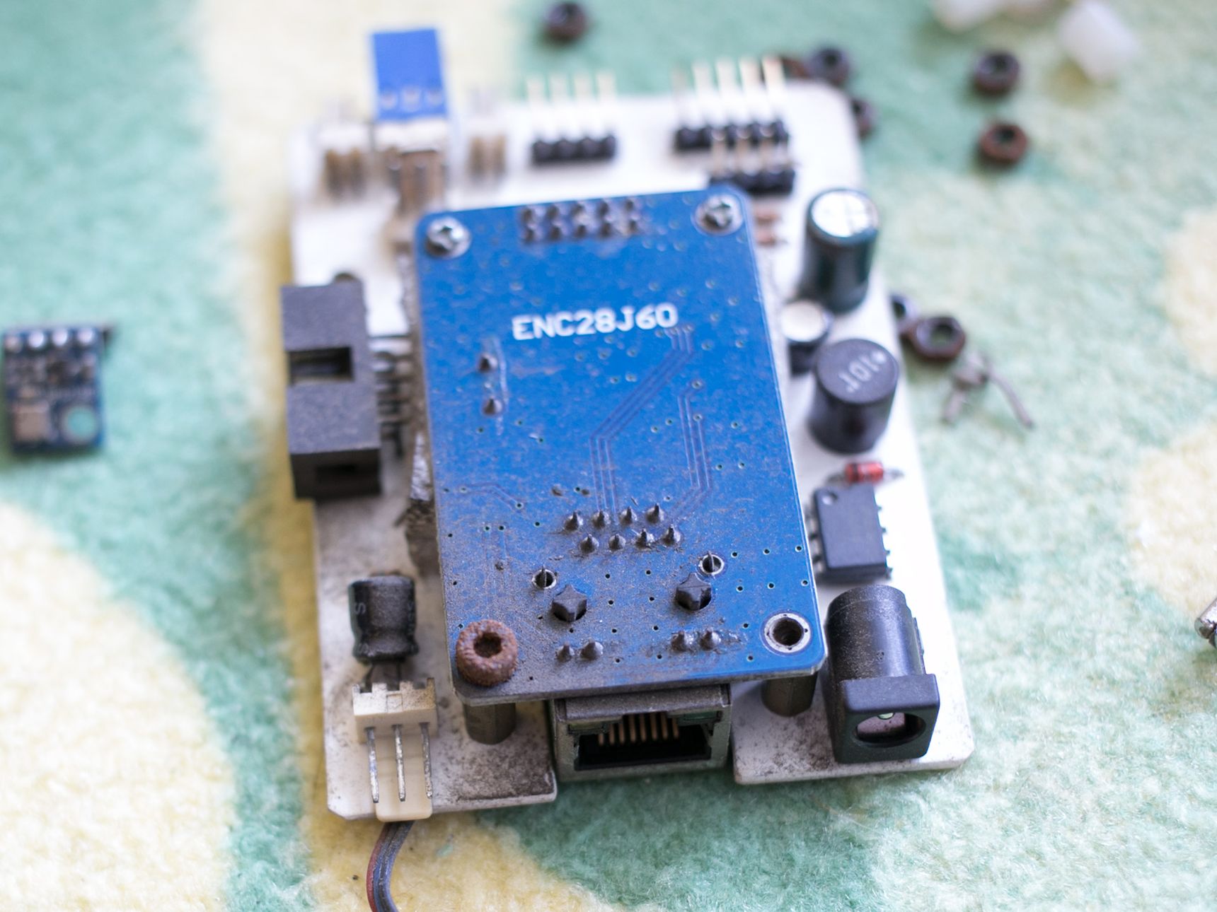

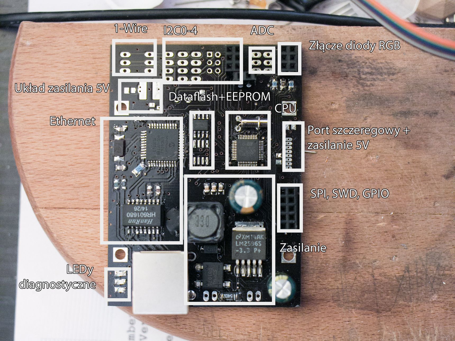

Niestety znalezienie gniazda RJ45 ze zintegrowanym transformatorem PoE (i preferowalnie mostkami prostowniczymi) to jakiś cyrk, nie lepiej jest z poszukiwaniem takiego, który ma wbudowany zwykły transformator i wyprowadzone piny par zapasowych na zewnątrz. Znaczy, da się znaleźć w katalogach producentów, ale ogrzej z ich dostępnością. A nawet jak są dostępne to kosztują jakieś radosne kwoty typu 40 zł. Dlatego też użyłem normalnego gniazda RJ45 i zewnętrznego transformatora. Generacja druga mogła używać transformatora PoE, ale stwierdziłem, że w sumie nie ma po co go montować. Jest duży, a do zasilania wystarczą pary zapasowe. Z gorszych wiadomości, STM32 nie ma wbudowanego EEPROMu, więc minus jest taki, że trzeba go gdzieś wsadzić****, plus taki, że taki osobny, w przeciwieństwie do AVRowego, ma znacznie wyższą odporność na cykle zapisów. A skoro już daliśmy EEPROM, to jest jeszcze miejsce na dataflash do przechowywania czcionek, plików, czy czegoś. Zaraz, po co czcionki? Stacji po nic, ale na tym samym projekcie bazuje to:
590129

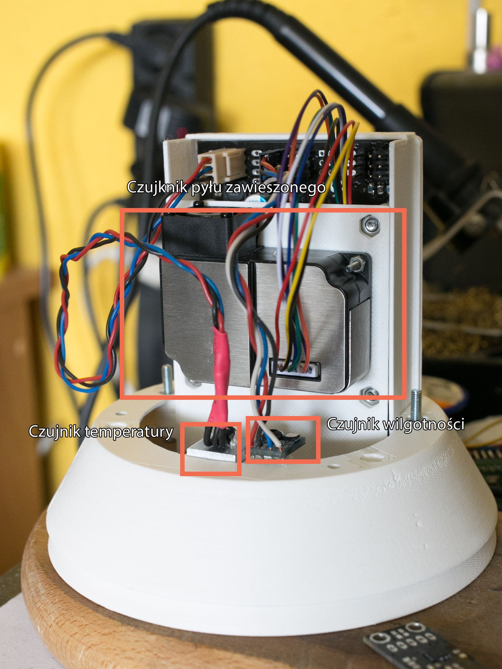

Czyli kolejna iteracja mojego miernika energii elektrycznej. I to jest odpowiedź na pytanie "czemu nie zintegrowałeś czujników w płycie głównej", znaczy - jedna z odpowiedzi, bo jest jeszcze kilka innych powodów. Zastosowany do komunikacji sieciowej ENC424J600 się grzeje, nie tak bardzo jak jego starszy brat ENC28J60, ale jednak. Pomyśleć można, że w stacji meteo to nie do pomyślenia, gdyż zafałszuje wyniki. Ale nie, ma to zalety i nie wpływa na pomiary. Czujniki, których wyniki zależą od temperatury (wilgotność, i co zrozumiałe - temperatura) są umieszczone w dolnej części obudowy, ciepłe powietrze, jak wiadomo, unosi się. A, że w okolicy elektroniki panuje zawsze nieco wyższa temperatura niż w otoczeniu, to nie bardzo ma jak dochodzić w tej wewnętrznej obudowie do kondensacji pary wodnej przy wilgotności na poziomie 100%. A poza tym, zintegrowane czujniki utrudniłyby wymianę ich, bądź samej płyty głównej. A tak, używając chińskich modułów, można użyć praktycznie dowolnego sensora. (Poza tym, głupia sprawa, taniej kupić cały moduł niż sam chip.)

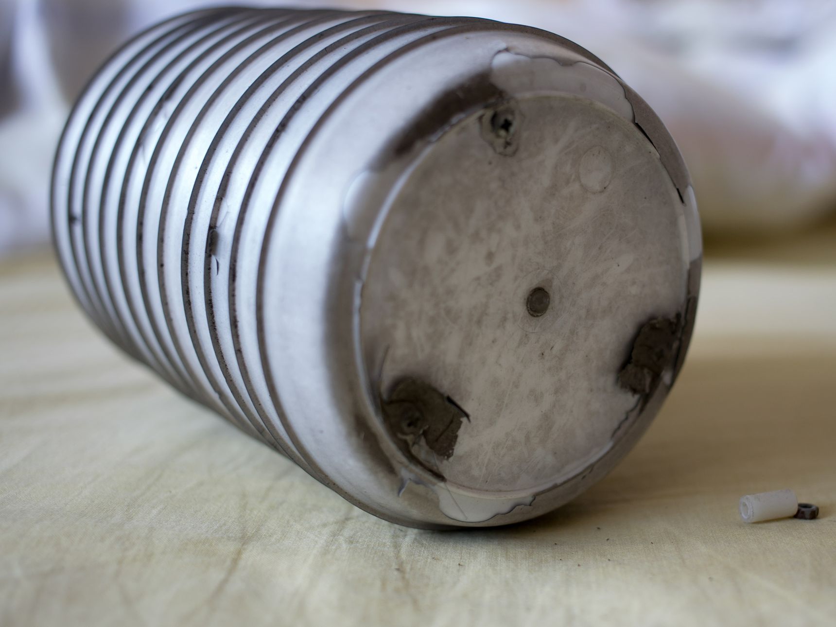

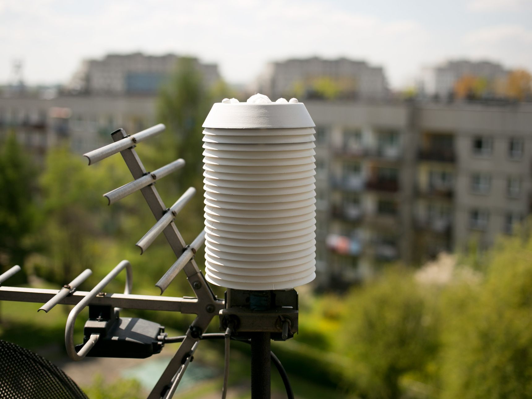

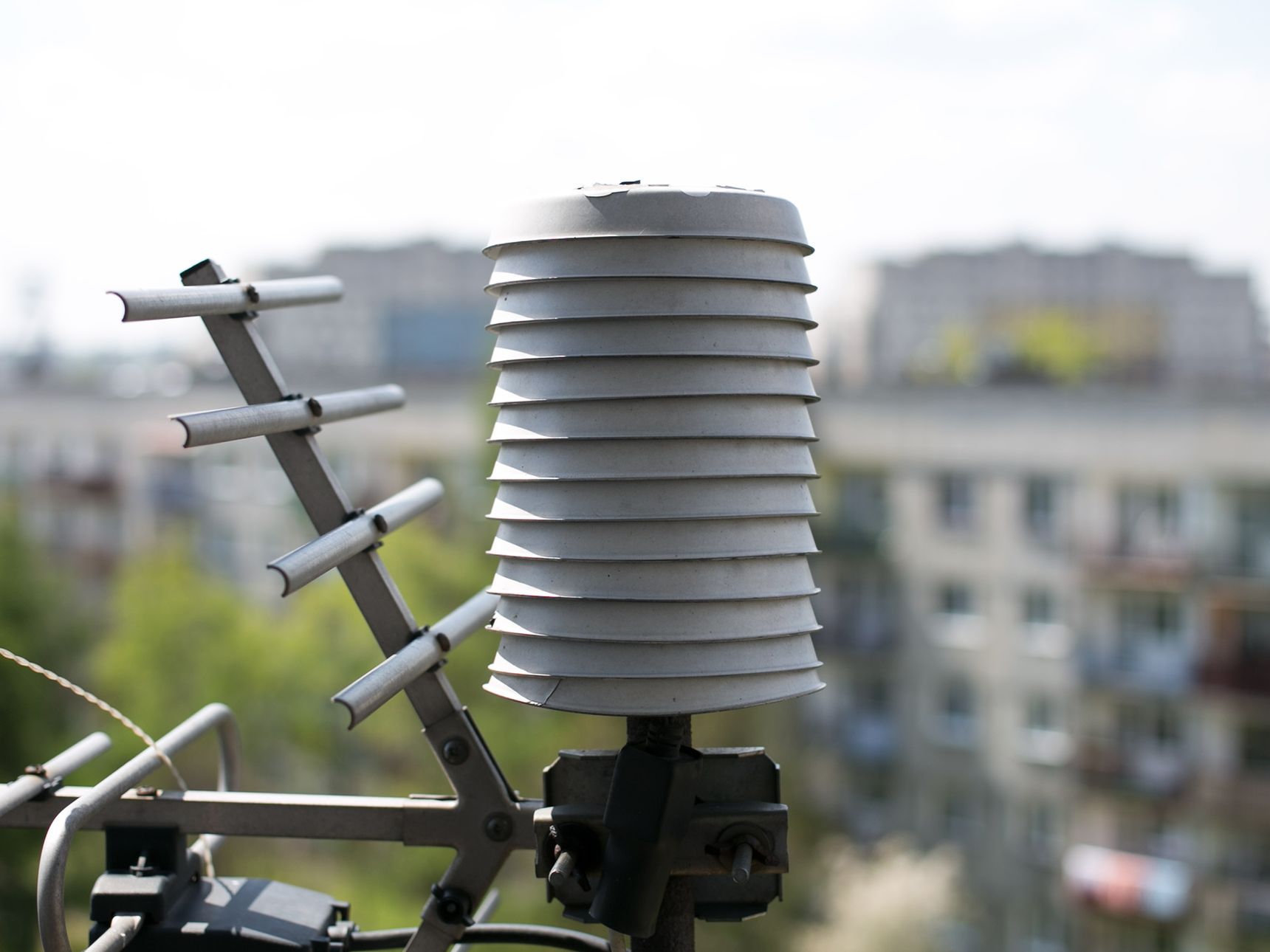

Obudowa w przeciwieństwie do poprzedniczki, jest ładniejsza, nieco większa, lepiej chroni elektronikę i ma dziury we właściwych miejscach. Poprzedniczka służyła dzielnie, ale się nieco zużyła.
590137
590138
590139
I w związku z tym jak została wykonana, znaczy - jaką metodą, trudno by było dorobić uszkodzony element.

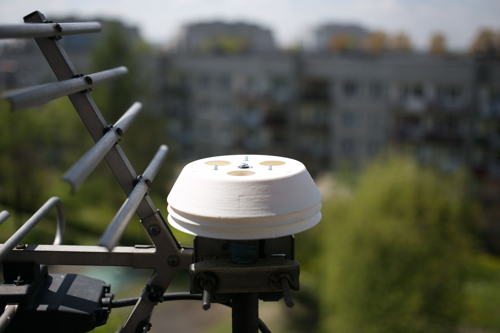

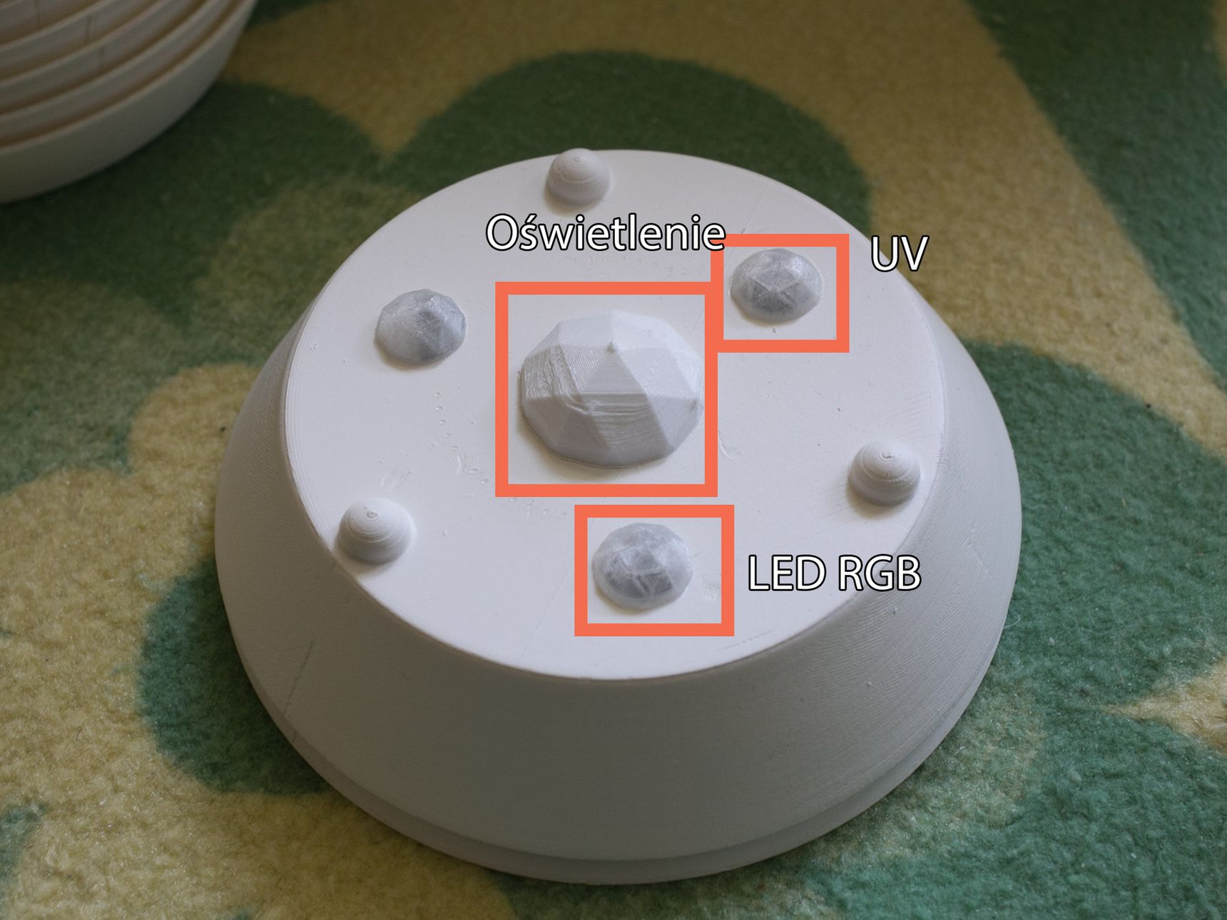

W nowej wystarczy dodrukować brakujący element z ABSu, i polakierować. Niestety polakierować, gdyż najwyraźniej plastiki używane do produkcji filamentów nie są całkowicie stabilne w świetle UV. Nikt mi nie był w stanie powiedzieć co się z nimi może stać, ale podejrzewam, że mogą silnie żółknąć. Tak czy inaczej, ostatni, dolny poziom pozostawiłem bez lakieru, zobaczymy po jakimś czasie co się stanie. A co do tych dziur, zakrytych osłonkami wykonanymi z PET:
590143
Teraz czujnik oświetlenia jest na górze (wraz z UV). Był na dole i mierzył światło odbite z otoczenia. Działało to całkiem nieźle, bo znając różnicę miedzy słońcem a odbitym da się określić poziom promieniowania bez problemu większego, chociaż, no dobra, z problemami. Pomiar temperatury kolorów jest całkiem fałszywy, oraz póki mamy nie‑zimę, a właściwie nie‑śnieżną-pogodę... Już się domyślasz? Śnieg odbija z milion razy więcej światła, przez co pomiar natężenia światła był z tylca wzięty w razie obecnego na ziemi śniegu. Z innych nowości, sam moduł z elektronika:
590145
590146

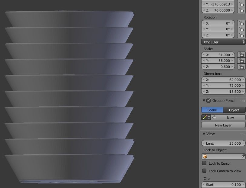

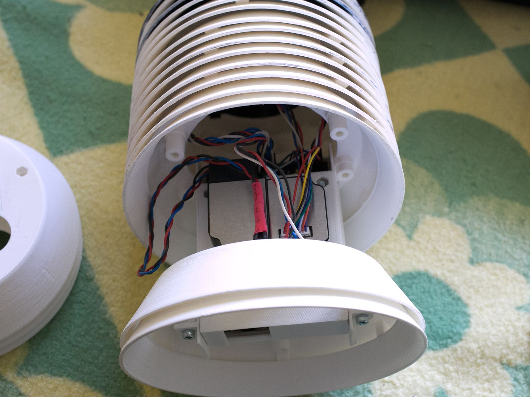

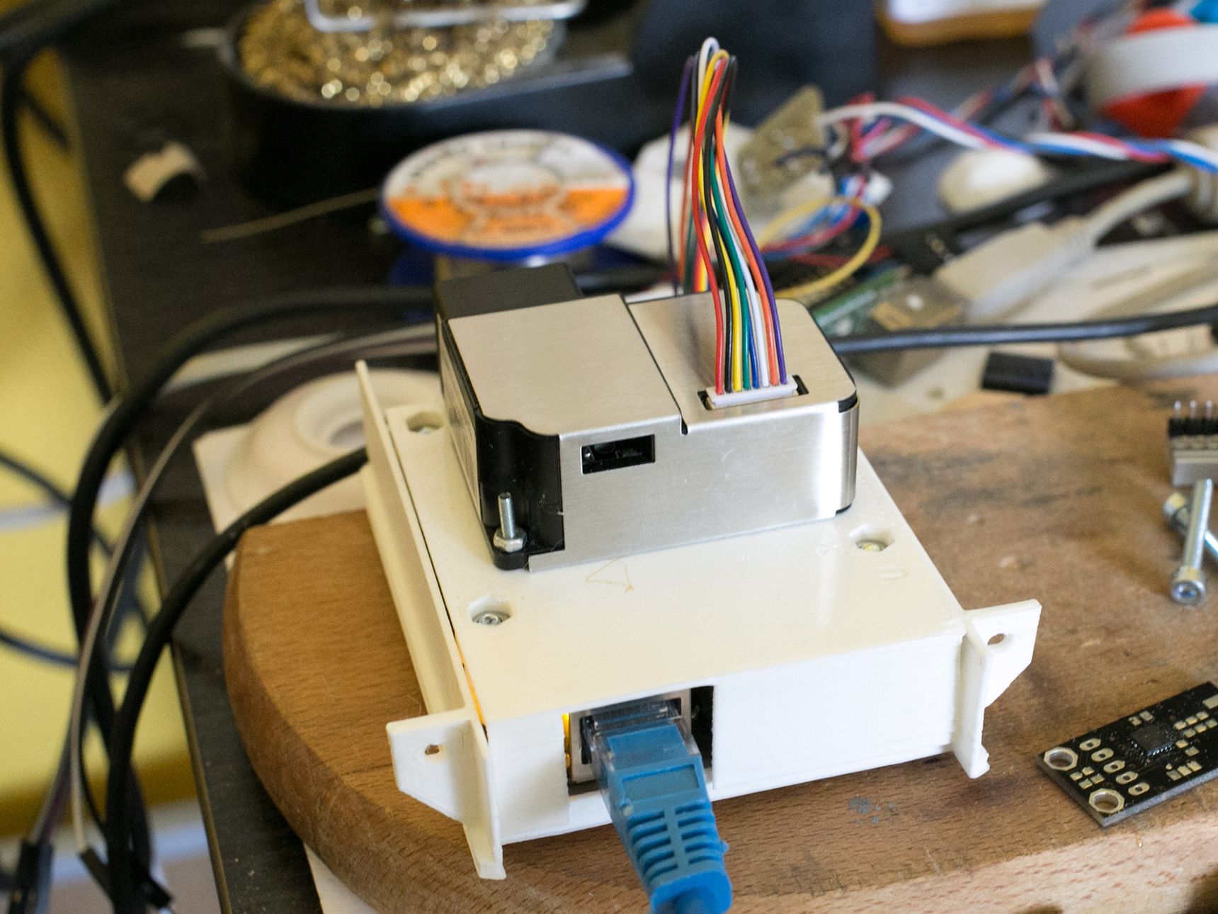

Jest wsuwany, także nie trzeba rozbierać wszystkich poziomów jak w poprzedniej, aby go wyjąć. No i z uwagi, że to takie pudełko, chroni plecy płytki od wszystkiego co się może ewentualnie przedostać przez pierścienie. Całość składa się z 10‑12 segmentów, każdy ma po dwa pierścienie. Skręcone są za pomocą śrub imbusowych, łączących po cztery poziomy każda. Dzięki czemu śrub jest mniej niż w oryginale, a poza tym łatwiej się je wykręca, bo obudowa skręcona jest w przeciwną stronę, przez co trzeba tylko wykręcić śruby, a nie zdjąć nakrętki, kolejny poziom, dystanse i dopiero same śruby. Poza tym mój pierwszy projekt przy użyciu Blendera:
590148
Całość montowana na szczycie masztu 22 mm (bo akurat taki mam na antenę), dwa dolne moduły mocowane są na maszcie. A poza tym, że otwór montażowy jest wystarczająco ciasny, to w na miejscu trzyma jeszcze wkręt do płyt GK. Rozwiązane sprawdzone w poprzedniej stacji, nawet bez kołnierzy trzymających stację na miejscu, sama śruba dała radę. A dzięki temu, że podstawa jest odłączalna, można ściągnąć całą elektronikę bez potrzeby ingerencji w podstawę.

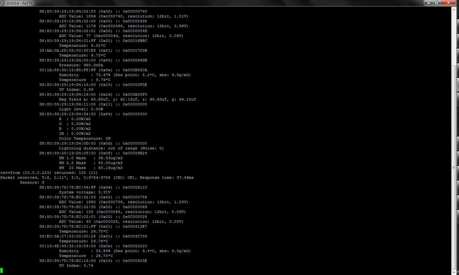

Stacja, jak nie trudno zauważyć, używa Ethernetu. Konkretniej UDP. Własny protokół. Niby można by dodać serwer WWW, ale w zasadzie po wafla. Interface ten i tak mógłby najwyżej pokazać aktualne dane, a ja pragnę czegoś więcej. Danych historycznych. Dlatego tez elektronika czujników sama niczego nie pokazuje, choć...
590156

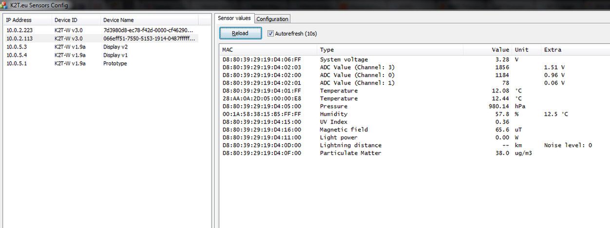

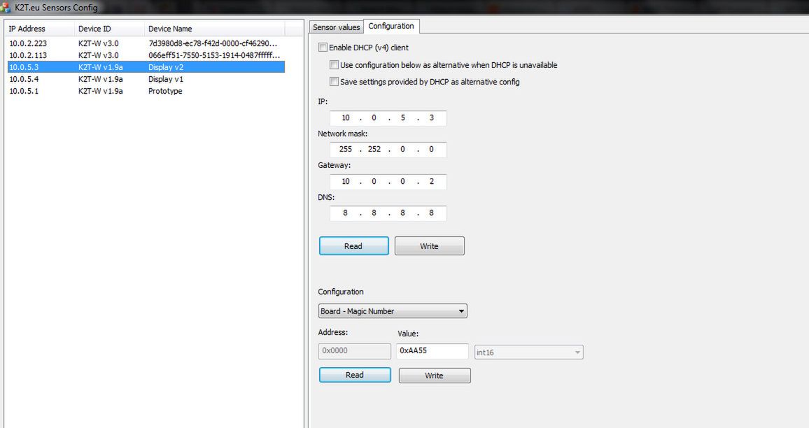

Na tej samej elektronice działają takie panele, same mogą zbierać dane z pomieszczeń, a poza tym komunikować się miedzy sobą (w planie są takie panele działające na wyświetlaczach e‑ink). Z nimi wszystkimi komunikuje się demon uruchomiony na NASie, który odpytuje wszystkie czujniki w sieci o dane, i te dane, w zależności jakie są ustawienia dla konkretnego sensora, wrzuca do bazy danych. Z tą bazą danych komunikuje się paskudny interfejs WWW, z którego można pośmiać się tu. Najpiękniejszy nie jest, ale w opracowaniu jest jeszcze plugin dla WordPressa, który odstawi całą magię i ułatwi konfigurację. Ale, że wszystkie formaty danych (poza wyładowaniami) są kompatybilne, to na szybko dodałem obsługę nowych wskazań do starego interfejsu, a w wolnej chwili popracuję sobie nad nowym. A ten niestety rodzi się bólach od trzech miesięcy, bardzo długi poród.
