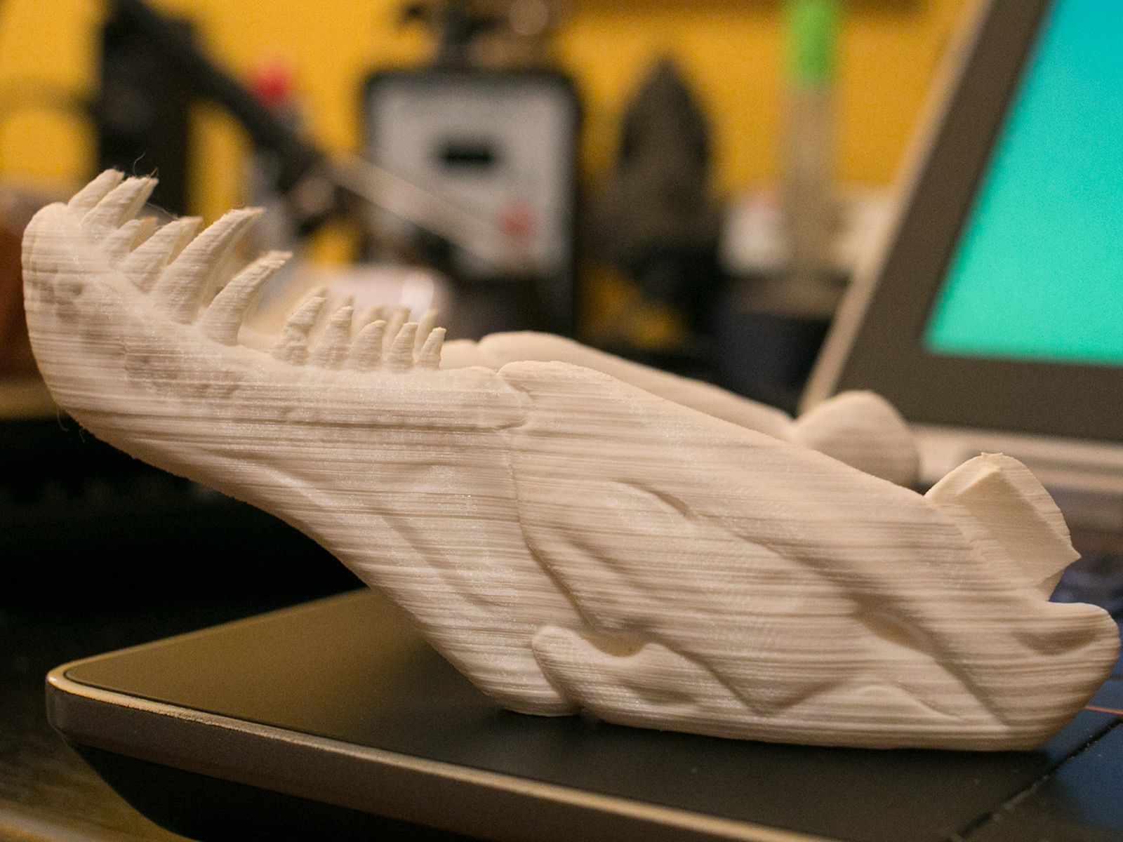

Technologia daleka jakością do plastików produkowanych z użyciem form wtryskowych, gdyż:
  • Niższa wytrzymałość wyrobu
  • Niższa jakość przedmiotu, widoczne (mniej lub bardziej) linie wzdłuż których układany jest filament (ale da się z tym walczyć)
  • Czas wytworzenia pojedynczego obiektu czasem trwa wiele godzin
  • Wykonanie niektórych kształtów jest utrudnione, a czasem niemożliwe (bo overhangi albo fragmenty wiszące w powietrzu)

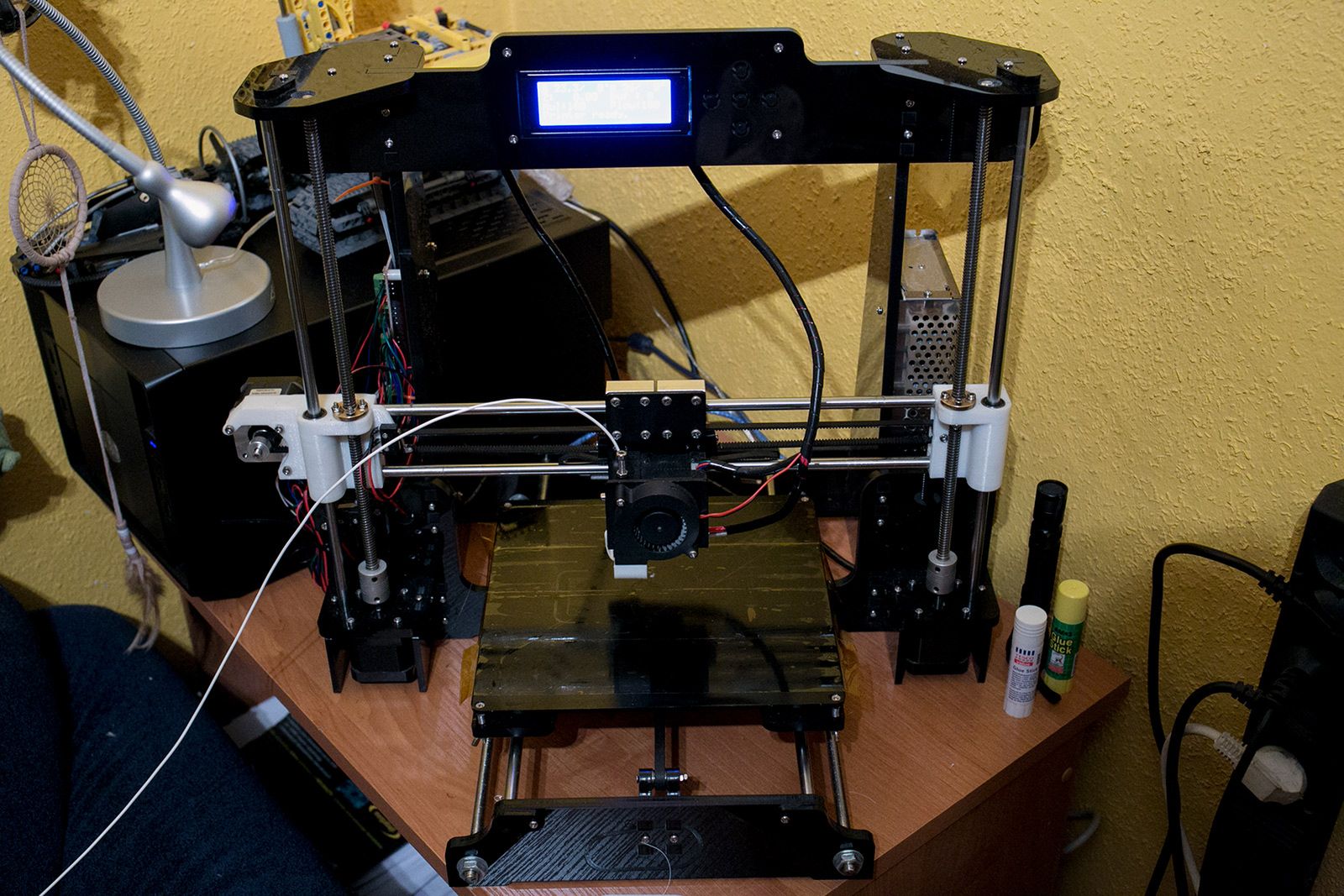

Generalnie drukarki można pociągnąć z Chin za ceny poniżej 0,9k. Można też upolować na przykład Ultimakera za 8k + VAT. Ale czy są między nimi różnice usprawiedliwiające różnice cenowe? I tak, i nie. Wygoda obsługi droższych modeli jest wyższa niż najtańszych, mają ładniejsze i lepiej wykonane obudowy (już o lepszej gwarancji nie mówiąc), ale z drugiej strony przy odrobienie samozaparcia i czasem wsparcia Googli, jakość końcowego wyrobu wypada na bardzo, bardzo zbliżonym poziomie. Tak że jeśli nie radzisz sobie kompletnie z rozwiązywaniem (czasem nietypowych) problemów, to powinieneś dopłacić, chociaż... I tak się na nie natkniesz.
OMNI M-505
571172
Jedna z najtańszych zabawek tego typu. Rama wykonana z 8mm pleksi, względnie sztywna. W komplecie dostępny cały zestaw (włącznie z zasilaczem), złożyć trzeba samemu, co zajmuje około 4-8h, chociaż instrukcja dołączona na karcie SD jest lekko słaba.
  • Łamana angielszczyzna
  • Wykonana na zasadzie "weź te części i uzyskaj to co na zdjęciu obok", do instrukcji montażu mebli z Ikea "trochę" brakuje, szczęście w nieszczęściu większość elementów da się zamontować tylko w jeden sposób
  • Zdjęcia wykonane na przykładzie modelu zrobionego z przeźroczystej pleksi, co jest "wspaniałe", szczególnie jak każą zamontować małe elementy a zdjęcie pokazuje całą drukarkę, i czasem się trzeba bardzo domyślać po której stronie elementu trzeba zamontować kolejny
W zestawie są elementy o których instrukcja nie wspomina wcale (jak osłona płytki wyświetlacza czy radiator chłodzący ekstruder, na szczęście zbędny). Plus z tego taki, że dali za dużo śrubek i nakrętek, dobrze mieć zapas.

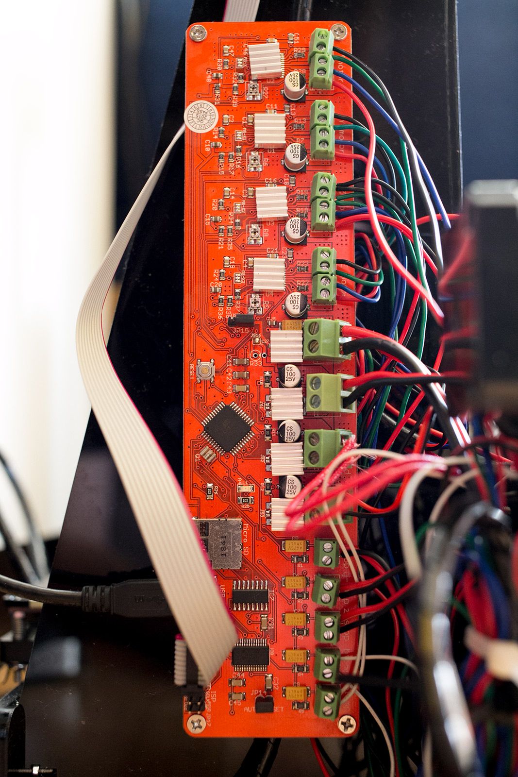

Drukarkę można zrobić na Arduino (fuj, fuj), można tez mieć specjalizowany sprzęt ze zintegrowanym wszystkim, co potrzeba na jednej płytce. Polecam drugie rozwiązanie, mimo swoich skłonności do grzebania i przerabiania wszystkiego. Znacznie łatwiej wtedy wszystko podłączyć, mniejsze ryzyko, że coś się zepsuje, i po porostu ładniej, schludniej wygląda. W moim wypadku jest to coś, co nazywa się Melzi 2.0, zawiera:
  • Układ zasilania grzałki ekstrudera (+ złączkę czujnika temperatury tegoż)
  • Układ zasilania grzałki platformy (+ złączkę czujnika temperatury tegoż)
  • Sterowniki dla 4 silników krokowych (X, Y, Z, E)
  • Port mUSB
  • Złącze na karty uSD
  • Złączkę AUX
571179
Czyli generalnie wszystko co potrzebne. Do złączki AUX podłączamy wyświetlacz wraz z przyciskami. Można dostać wersje bez wyświetlacza i przycisków. Ale wtedy praktycznie odpada opcja drukowania offline (bez podłączonego komputera), a ta opcja jest przydatna z uwagi na to, iż wydrukowanie dużego obiektu, z dużą rozdzielczością może spokojnie zając > 16h. Już pomijając to, że komputer może się zawiesić, to możemy trafić na fascynujące problemy z rodziny "dzwonek do drzwi przerywa połączenie z drukarką", głupio wyrzucić do kosza wydruk, który siedział w drukarce 12h i zaczynać odnowa.

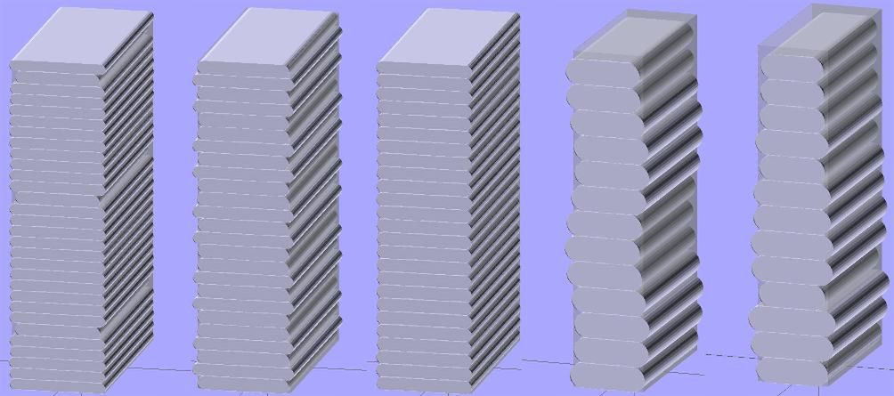

Śruby są używane do podnoszenia i opuszczania ekstrudera, innymi słowy poruszają osią X w osi Z. Dostępne w paru rodzajach, różniących się rodzajem gwintu i jego skokiem. Najlepsze IMO będą śruby trapezowe 8mm z minimalnym dostępnym skokiem (2mm), można użyć zwykłych śrub metrycznych M8/M10, ale one są raczej przeznaczone do trzymania rzeczy razem, aby się nie rozpadły, a nie prowadzenia precyzyjnych mechanizmów. Co jednak nie przeszkadza z powodzeniem stosować ich w drukarkach. W każdym razie, należy absolutnie unikać śrub calowych, bo ich używanie może się skończyć tak:
Pożyczone z Taxonomy of Z axis artifacts in extrusion-based 3d printing
Bierze się to stąd, że najoptymalniejszą grubością warstwy jest wielokrotność grubości jaką można uzyskać na jednym pełnym skoku silnika. Praktycznie cały soft drukarkowy pracuje w systemie metrycznym, za tym idzie kilka wyliczeń:
Przy trapezowej śrubie o skoku 2mm i silnikach mających 200 kroków na obrót, minimalna grubość warstwy wynosi 0,01mm. Wielokrotność tegoż może być praktycznie dowolna. W wypadku skoku 18/cal, minimalna grubość warstwy wynosi 0,14111(1)mm. Co nie dość, że zmusza nas do używania nietypowych wartości grubości warstwy (0,28222(2)), to jeszcze z uwagi na okresowość ułamka i tak doprowadzi do błędów w zaokrągleniu i rozjechania się gdzieś wydruku (tym większego im wyższy jest wydruk).

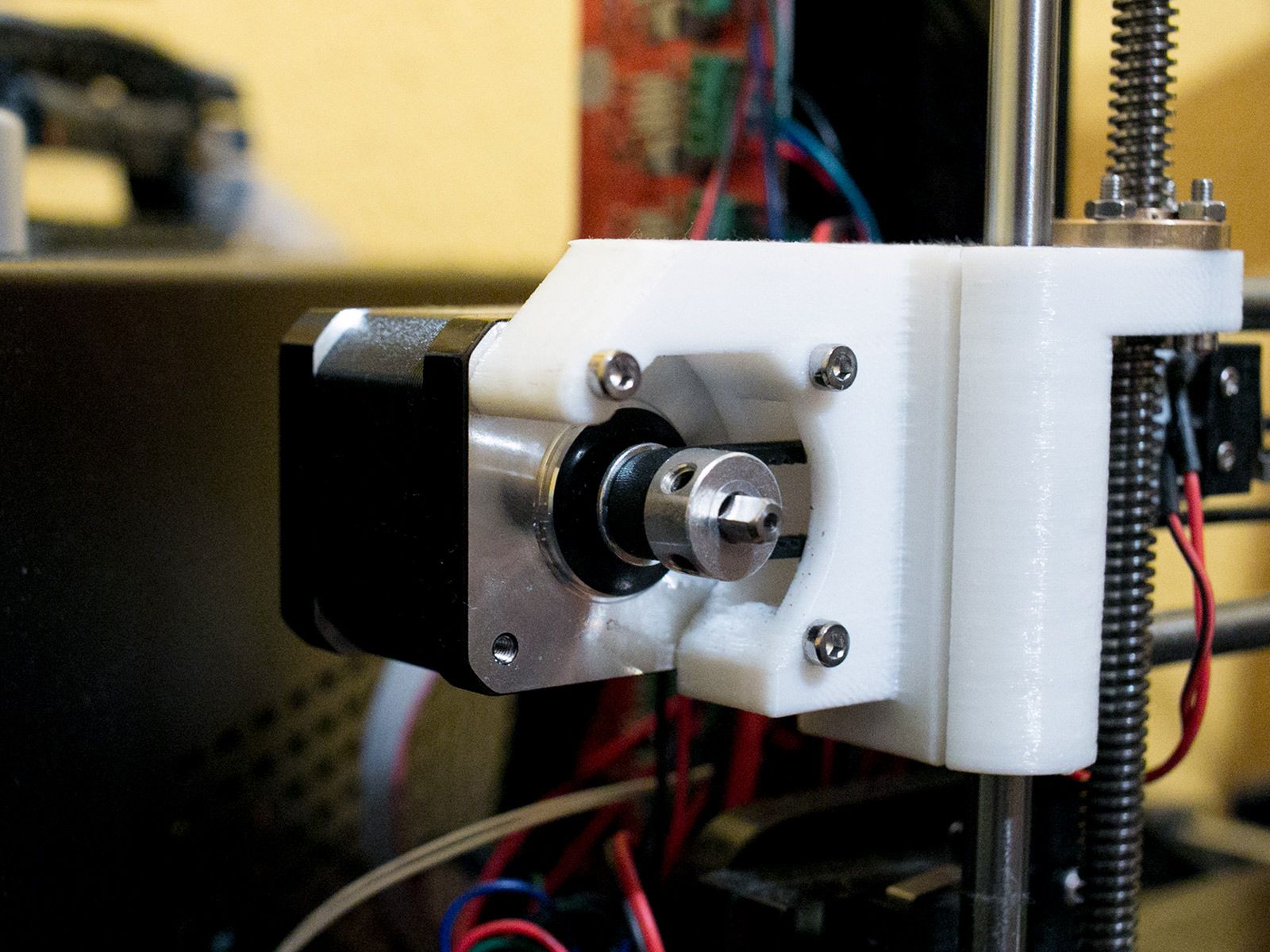

Poza tym śruby powinny być zamocowane tylko z jednej strony. Prawie nigdy nie są idealnie proste, a jeśli nie są proste i będą zamocowane z obu stron to będzie to powodować regularne artefakty w osi Z.
571193

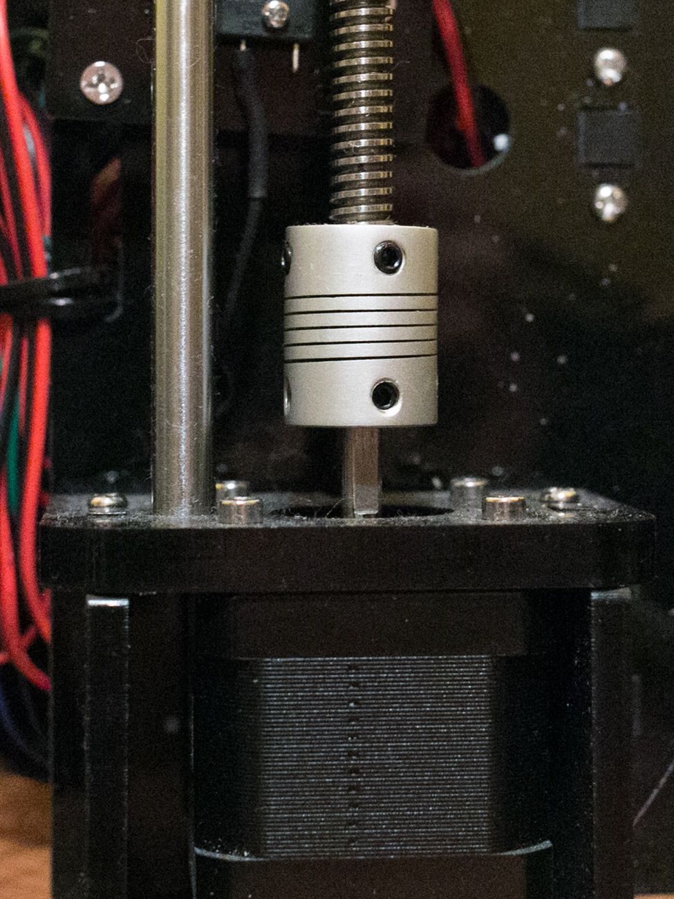

Zatem jeśli widzicie, że drukarka, którą chcecie kupić ma zamontowane prowadnice na górze śrub to znajdźcie sobie inny model, albo je usuńcie. W miejscu mocowania do silników najlepiej sprawdzą się aluminiowe sprzęgła.
571195
Nie jest drogie, więc pewnie dlatego stosowane praktycznie wszędzie. Sztywne mocowanie nie jest dobrym pomysłem z uwagi na ten sam problem co wyżej, śruby nie są idealne, a sprzęgła pozwalają im na lekkie ruchy na boki, gdyby ich nie było (a mocowanie byłoby sztywne) to zamiast lekko odgiąć sprzęgło, śruby ruszałyby wózkiem osi X, co również prowadzi co artefaktów w wydruku. Jedna ważna informacja w związku z instalacją sprzęgła - śruba i wał silnika absolutnie nie powinny się w sprzęgle dotykać. Jeśli będą, to cała idea tego sprzęgła przestaje działać.

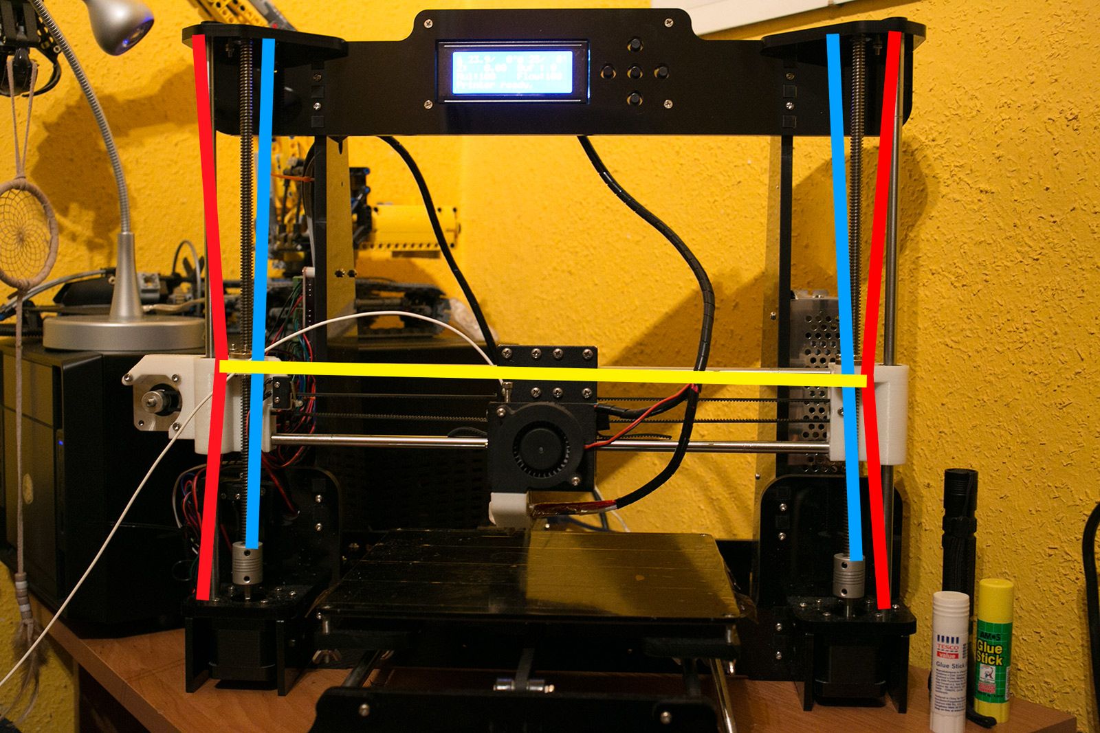

Niewiele tutaj do omówienia, w zasadzie jeden w porywach do 2 problemów. Paski powinny być napięte, bardzo napięte... ale nie aż tak. Powinny być napięte do momentu, w którym dalsze zwiększanie ich napięcia zaczyna wyginać elementy je mocujące. Co może się stać jeśli są za luźno napięte: głowica nie będzie mogła być ustawiona w tej samej pozycji na różnych warstwach, "dzwonienie" i kilka innych. A jak będą za bardzo napięte, to mój ulubiony problem - artefakty w osi Z wiążące się z krzywymi śrubami prowadzącymi, bo:
571199
Jeśli pasek wózka osi X (żółte) wygnie prowadnice osi Z (czerwone) to śruby (niebieskie) zaczną dotykać wewnętrznych powierzchni górnych otworów w których są umieszczone. A to spowoduje taki sam efekt jakby śruby miały górne prowadnice. Dlatego jak zawsze, wszystko wymaga równowagi do prawidłowego działania.

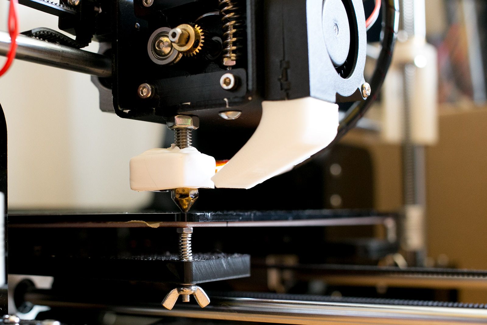

Ekstruder i jego napęd
Ekstruder to część, która podgrzewa ten plastik i przepycha przez dyszę. Występuje w paru wersjach, ze względu na umieszczenie napędu:
  • Bowdena - gdzie napęd jest zamontowany na ramie, a filament do ekstrudera jest doprowadzany przez teflonową rurkę. Rozwiązanie ma ten plus, że wózek osi X jest lekki więc drukarka może drukować szybciej (łatwiej go rozpędzić i zatrzymać), z drugiej strony rurka to dodatkowe opory, nie można jej za bardzo zginać, retrakcja jest bardziej problematyczna (bo sprężystość filamentu i samej rurki)
  • Bezpośredni - gdzie napęd jest zamontowany na wózku osi X, wolniejszy druk (bo całość jest cięższa) ale za to brak problemów powodowanych przez rurki
Poza tym sam "hot end" można skonstruować na dwa sposoby:
  • All-metal - gdzie cały ekstruder jest metalowy, plus jest taki, że można go rozgrzać > 240 stopni a więc drukować większą gamą materiałów, minus taki, że absolutnie konieczne jest chłodzenie metalowej rurki doprowadzającej filament do bloku grzejnego. Jeśli nie będzie poprawnie chłodzona, to filament w jej górnym końcu zacznie się rozgrzewać i mięknąć, zanim dojdzie do dyszy. A to doprowadzi do jego zablokowania.
  • Z wkładką PTFE (czyli z teflonową uszczelką) - którego nie można rozgrzać > 240 stopni, bo teflonowa uszczelka zacznie marudzić. Plus jest za to taki, że może spokojnie pracować bez dodatkowego chłodzenia (chyba, że mamy zamknięta komorę drukarki).
Ekstruder z teflonem jest mniej problematyczny w użytkowaniu. Poza tym hotend ekstrudera zawiera także blok grzejny, czyli najczęściej kawałek stali do którego z jednej strony przymocowana jest rurka doprowadzająca wraz z ewentualną wkładką, a z drugiej strony dysza przez która przepychany jest filament. Z boku umieszczone są jeszcze dwa elementy: grzałka ceramiczna (wiadomo do czego) i termistor lub termopara, które służą do kontroli temperatury. W miarę stabilna temperatura ma znaczenie, jeśli będzie się zbytnio wahać, to może doprowadzić do czegoś takiego:

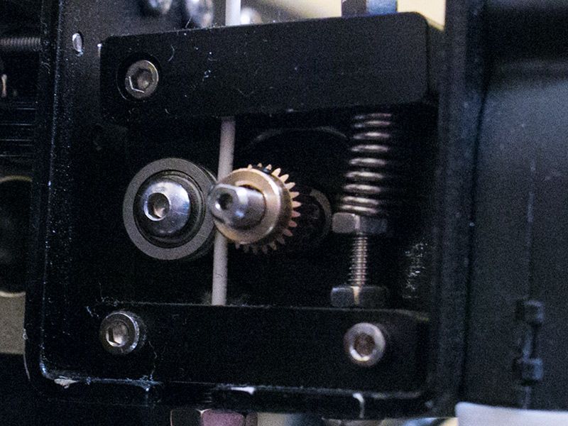

Ten sam problem może wyniknąć, jeśli ta sprężyna:
571209
Nie powoduje odpowiednio mocnego dociśnięcia filamentu do radełka wpychającego go w ekstruder. Inny problem jaki można spotkać przy okazji ekstrudera to "grinding", kiedy radełko przeskakuje po filamencie nie będąc do wstanie wcisnąć do hotendu - problem występuje jeśli dysza jest zatkana albo prędkość druku za wysoka (przez co rośnie ciśnienie w hotendzie). Grinding ma tę zaletę, że słychać kiedy następuje, bardzo słychać.

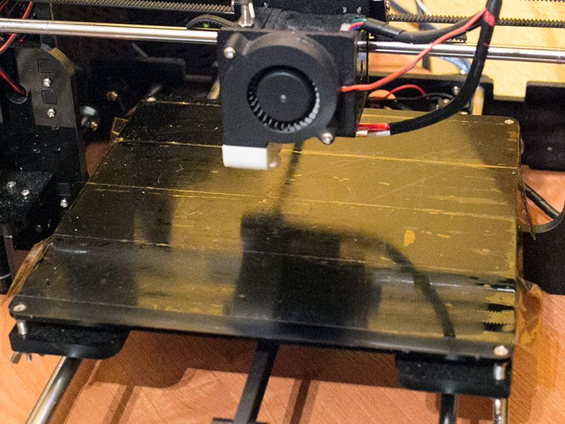

Brać tylko jeśli platforma jest aluminiowa (grzałka mk2 + aluminiowa płyta albo mk3b). Ważne jest aby mieć podgrzewaną platformę, w różnych plastikach efekt kurczenia się materiału występuje w różnych stopniu, ale występuje we wszystkich. Jeśli element nie będzie dobrze przyklejony do stołu to wraz z postępem wydruku rogi się odkleją i zaczną podwijać, a wtedy wydruk zacznie przypominać łódkę. Z odklejaniem się rogów walczymy głównie za pomocą podgrzewanego stołu. Dlaczego stół alu? Bo to metal, a to ma dwie zalety: dobrze rozprowadza ciepło (mk2 nie grzeją równomiernie), jest odporny na zarysowania (a czasem trzeba powalczyć o to aby się wydruk od stołu odkleił). Aby poprawić przyleganie wydruków (i w ramach ochrony) można zastosować taśmę kaptonową + klej do papieru w sztyfcie. Klej ładnie trzyma wydruk kiedy platforma jest gorąca i puszcza wraz z jej schłodzeniem. Alternatywnie gruba (niebieska) taśma malarska radzi sobie podobnie dobrze i to bez pomocy kleju (z tym, ze działa dobrze głównie z PLA). Dlaczego nie pokrycie szkłem? Bo grzanie będzie mniej równomierne, i szkło nie jest metalem. A właśnie, trzeci powód dla którego metalowa platforma to dobra idea: samo poziomowanie się jej za pomocą czujnika indukcyjnego. Bardzo poprawi przyjemność drukowania, gdyż ponieważ bo: nie trzeba co jakiś czas wyrównywać stołu, a stół lubi się przestawiać od rożnych czynników, wibracji, przestawienia drukarki w inne miejsce, czasem nawet po walce z bardzo dobrze przyklejonym do niego wydrukiem. :D
571213
Mk2b + alu rozgrzewa się do 60 (PLA) stopni w około 5 minut, do 100 (ABS) w około 25. Zaizolowanie jej od spodu korkiem albo wełną mineralną znacznie poprawie prędkość rozgrzewania. Dobrym pomysłem jest zastąpienie grzałki pcb mkx silikonową matą grzejną dużej mocy. Te potrafią dobić do 120 stopni w kilka minut. Ale te maty wymagają mocnego zasilacza...

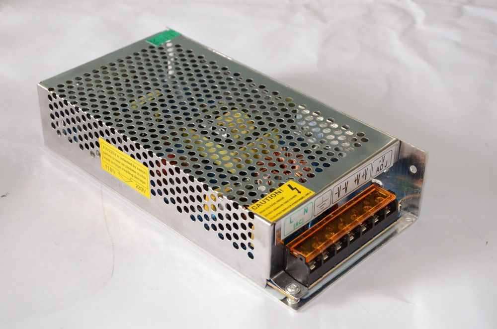

Zasilanie
Silniki wraz z ekstruderem nie potrzebują dużo mocy, w szczycie około 50W, w trakcie pracy około 20W. Także potrzebna moc zasilacza zależy głównie od tego co mamy zainstalowane pod platformą. Grzałki pracują najczęściej na 12V, lepszą opcją jest podwójne zasilanie 12+24V lub 12+230V. Im wyższe napięcie tym mniejszy prąd jest potrzebny, ale jeśli zastosujemy podgrzewanie platformy w wersji 230V to może się zrobić nieco niebezpiecznie. 12V+24V jest sensowne o tyle, że kablami idą mniejsze prądy, co przekłada się na ich możliwą mniejszą średnicę i mniejsze straty w tychże. Najlepszą formą zasilania zdają się być przemysłowe zasilacze 12/24V. Opcjonalnie można używać zasilaczy ATX, mają te przewagę, że udostępniają (o ile elektronika sterująca na to pozwala) funkcję soft-start.
571217

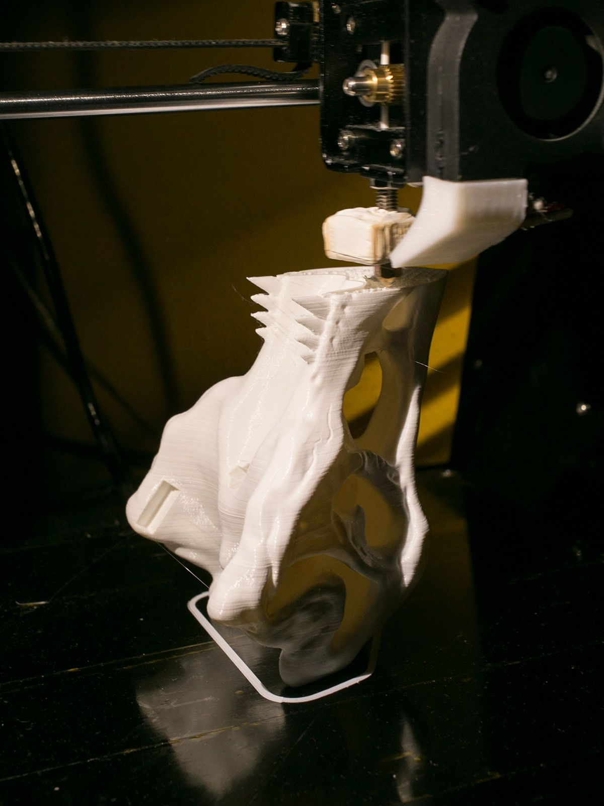

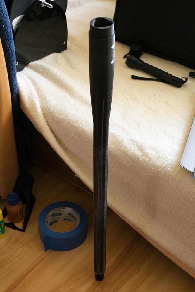

Największy obiekt jaki można wydrukować jest ograniczony powierzchnia 210mmx210mmx200mm, co nie oznacza, że nie da się tworzyć większych. Przy odrobinie wprawy, podpartej odpowiednią ilością kleju, szpachli i papierem ściernym da się zrobić:
Lufa do repliki Barretta .338 MRAD

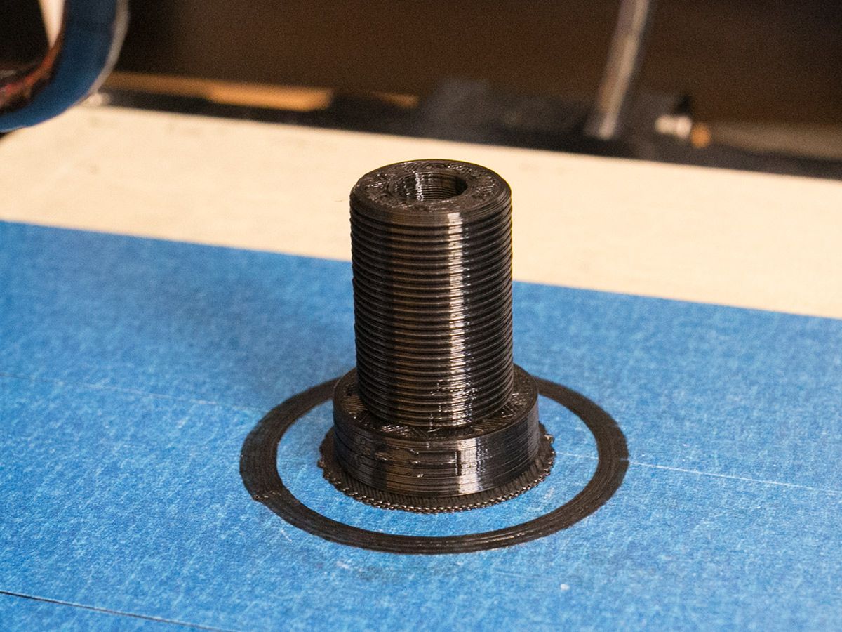

Elementy gwintowane
Elementy gwintowane

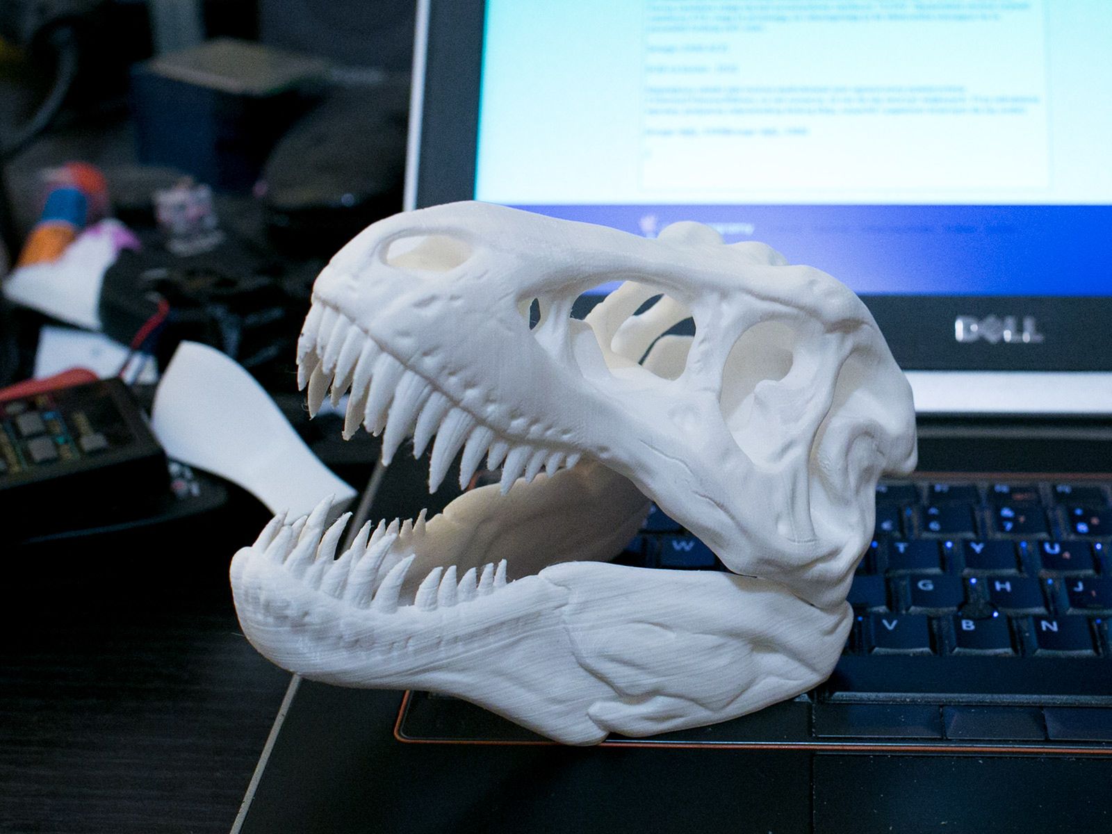

Czaszki dinozaurów
Czaszki dinozaurów
