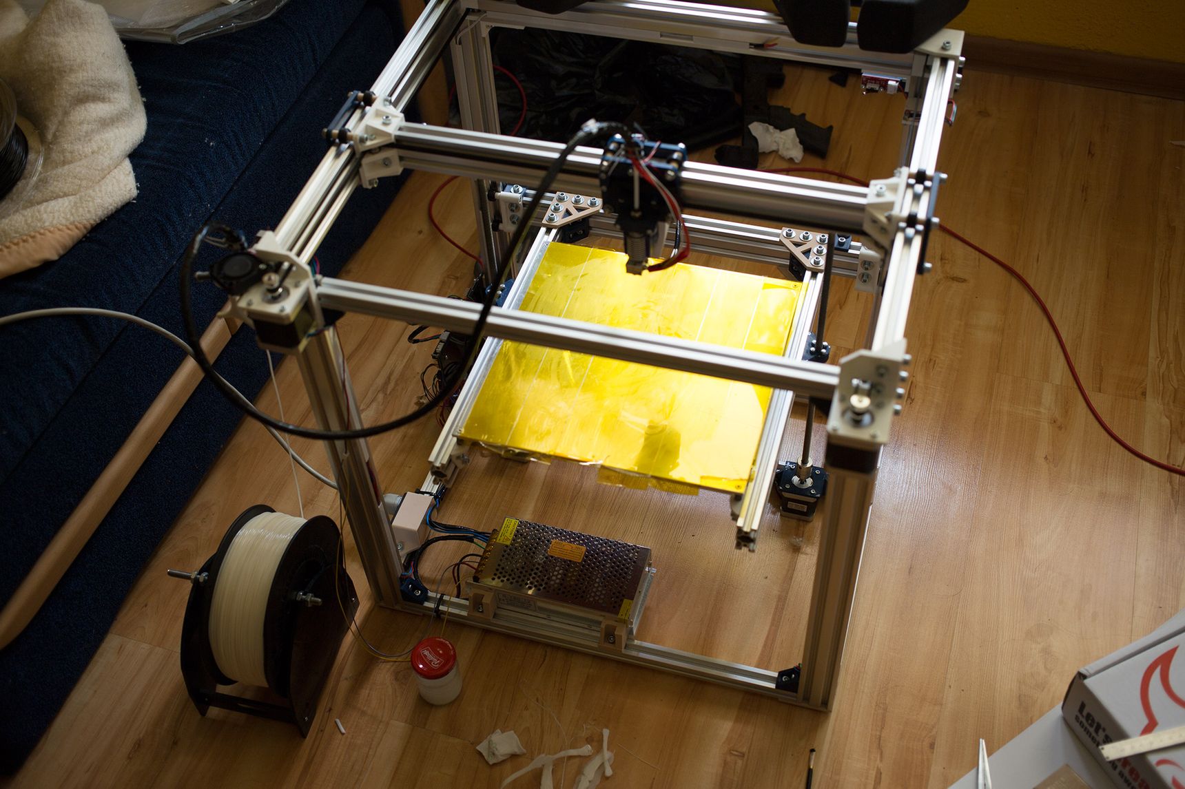

D-Bot do mojego zapotrzebowania pasuje prawie idealnie. Prawie. Do wymiany poszło:

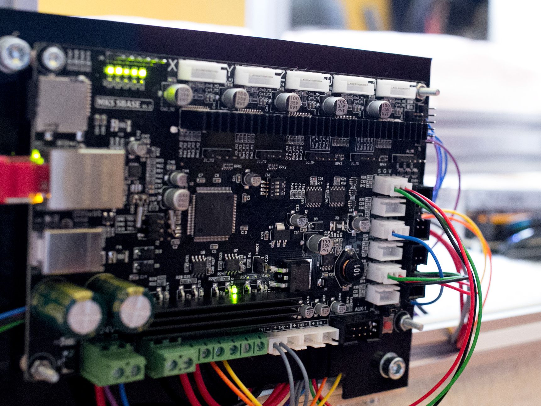

Elektronika, zawsze lepiej wstawić coś nowocześniejszego niż RAMPS. I nie chodzi tutaj o jakość wydruków, a o przyszłościowość rozwiązania. Sterowanie drukarką w układzie kartezjańskim nie jest dla 8-bitowego Arduino jakimś szczególnym wyzwaniem, problemy pojawią się tylko w przypadku delt (choć też nie do końca), kiedy chcemy przekroczyć limit 10 kHz sygnału sterującego obrotami silników lub jeśli chcemy aby układ sterujący mógł robić coś jeszcze, poza zarządzaniem silnikami. Na Arduino nawet chodzenie po menu w trakcie druku potrafi wydruk zepsuć. No i nie lubię Arduino, pewnie głównie za to jak się zachowali w stosunku do Wired. Wybór padł na Smoothie. Dużo MHz 32bit ARM, obsługa podwójnego ekstrudera, wyświetlaczy i co ostatnio lubię w urządzeniach - Ethernet. Tylko, że oryginalna elektronika Smoothie jest taka sobie, z ceną... też taką sobie. Przykładowo, zamontowane słabe mosfety i sterowniki A4982. Sterowniki nie są złe, w końcu mam je zamontowane w Melzim i działają doskonale, ale z drugiej strony, jest MKS SBASE 1.2. Chiński klon oczywiście. Oryginał kosztuje coś około 818zł (186 Ojro), chińszczyzna wychodzi ~200 zł (z przesyłką). A poza tym, że tańsza to jeszcze ma zamontowane sensowne mosfety (99 A vs 5 A), lepsze sterowniki silników (DRV8825 z 1/32 microsteppingiem vs 1/16 w oryginale) oraz IMO lepszy rozkład wyprowadzeń. Chodzi na tym samym firmware. Tak że, skoro Chińczycy znów zrobili coś lepiej, i za 1/4 ceny oryginalnego projektu. Gdzie tu minusy?

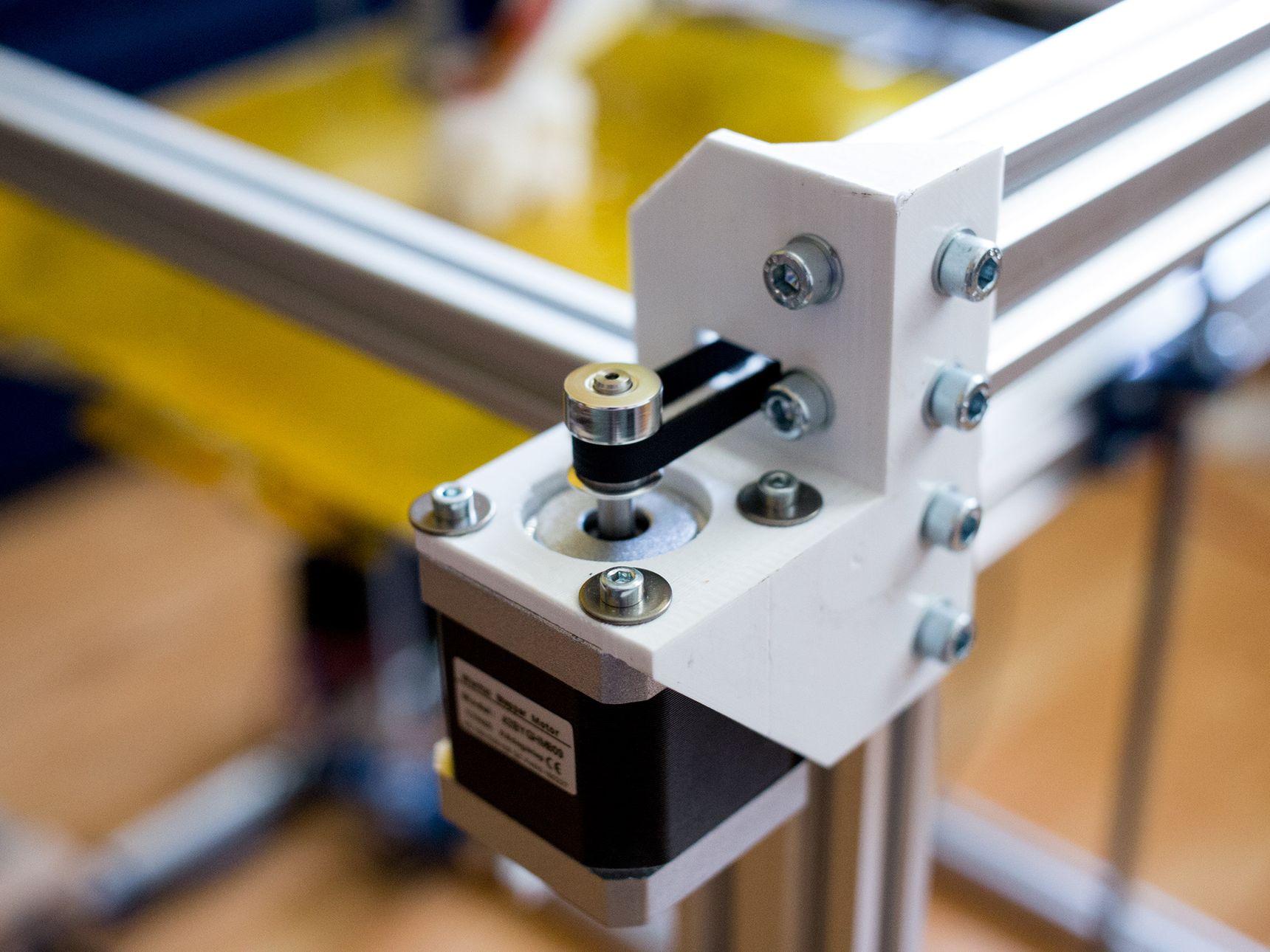

Silniki - zamiast przewidzianych w projekcie, zainstalowane są 42BYGHM809, także chińszczyzna, a jakże. Tańsze nie są, ale mają kąt obrotu na poziomie 0,9 stopnia (vs 1,8), czyli są dwukrotnie dokładniejsze. Maksymalny prąd 1,7 A, a jak wynika z doświadczenia, grzeją się. Nie tak aby im to zaszkodziło, w końcu spokojnie mogą się rozpędzić do 80 stopni i nic im nie będzie, ale uchwyty na nie wykonane są z ABSu (w poprawionej wersji z PET), tak że przy 80 stopniach to zrobiła by się z nich plastelina. Problem to jednakowoż nie jest, w konfiguracji Smoothie ograniczamy prąd do 1,1-1,2 A i silniki są chłodne a działają wcale nie gorzej. Przy okazji zyskujemy odrobinę na prądzie, eko podobno w modzie. Stół zamiast ze szkła podbitego grzałką PCB jest aluminiowy i pokryty taśmą kaptonową. Niby da się drukować bezpośrednio na alu (i nie ma problemu z jego zdobyciem), ale taśma jednak poprawia przywieralność wydruków (aktualnie drukuję tylko na taśmie, bez dodatków, bardzo czasem podpierając się dodatkowo sokiem z ABSu), a poza tym chroni stół przed zarysowaniami (tak, zdarzyło mi się zaryć weń głowicą). No i w razie wyjątkowego ufaflunienia platformy, wystarczy zerwać taśmę i przykleić nową.

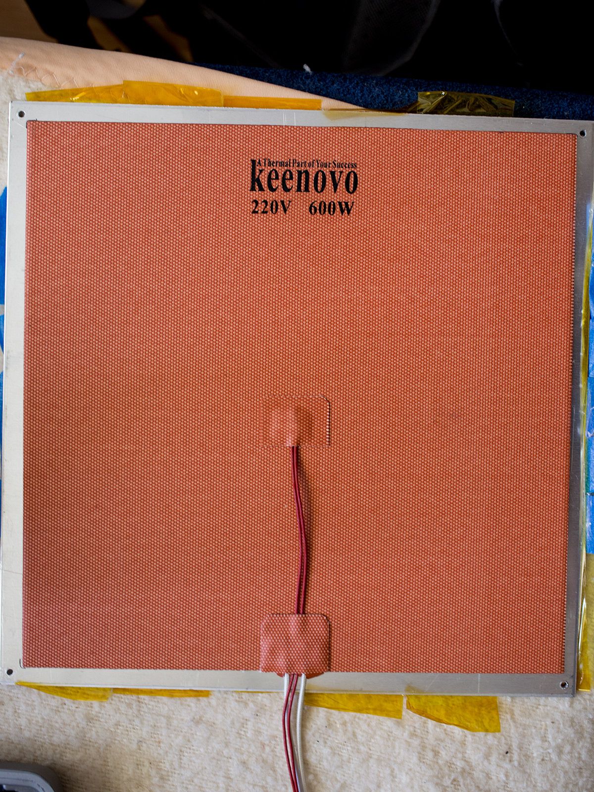

Wspominałem o ekologiczności? Dlatego też zainstalowana jest pod stołem 600W 28x28 cm grzałka pracująca na 230 V. Grzeje jak trzeba, szybko i korzysta z tego samego układu, który zainstalowany jest w poprzednim modelu. Poza tym kilka plastików ma nieco zmienione wymiary, co by się lepiej drukowało z głowicą 0,4, ewentualnie aby krańcówki działały poprawnie. Poza tym docelowo sprzęt dostanie obudowę z pleksi, wzmocni to trochę konstrukcję, a przy okazji umożliwi wygodniejsze drukowanie z ABSu. Noo i jednak latem, w 30 stopniach głupio siedzieć w pokoju obok 600 W otwartej grzałki.

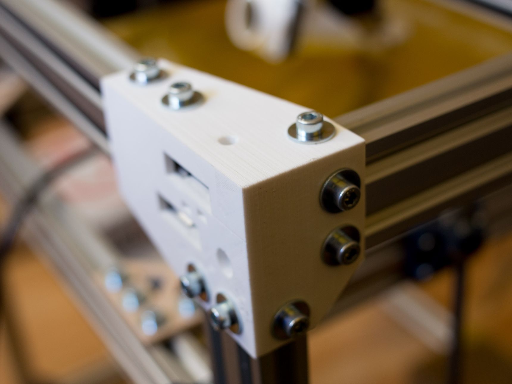

Im dokładniej potniesz profile, tym lepiej. Także mierz 5 razy, tnij raz. Profile można dostać w Polsce, można ściągnąć z Chin. W wypadku brania ze sklepu openbuils - będą oczywiście szybciej. W wypadku ściągania z Chin - będą po 3 tygodniach, ale za to 1/3 taniej, do tego jak się ładnie poprosi "myfriendów" to nawet potną na odpowiednie kawałki (a jeśli się pomylą to darmo poprawia swój błąd, zdarzyło się). Z drugiej strony, koszt pocięcia profili w Polsce za pomocą wody to jakieś 10 zł. Aaaale, wtedy trzeba kupić profile w rozmiarze zaokrąglonym do 1m/1,5m, a Chińczycy każą zapłacić za dokładnie tyle ile potrzebujesz. Jakby coś poszło nie tak przy cięciu profili, to da się to skompensować do paru mm w drukowanych plastikach. Szczęśliwie tego problemu nie miałem przy montowaniu belki, na której zamontowane są silniki osi Z, nie sugerować się opisem montażu D-Bot'a - mamy tu inny stół, tak że wyznaczyć jego środek ciężkości i zamontować je tak aby były w jego pobliżu. Te kwadratowe nakrętki DIN da się wkładać do profili bez potrzeby wsuwania ich bokiem profilu. Przydatna informacja kiedy zapomnisz coś zamontować a już dużo zmontowałeś. Używać największych podkładek pod śruby jakie tylko wejdą w dane miejsce. To tylko plastik, także czy drukowany czy nie, jak się za mocno ściśnie to pęknie, im większa podkładka, tym mniejsze ryzyko uszkodzenia łączników.
599493
Poza tym nie skręcać na chama. Podkładki doskonale chronią plastiki, ale jak się przesadzi, to dociśnięte za mocno nakrętki powyginają profile. Części, które modyfikowałem są tu.

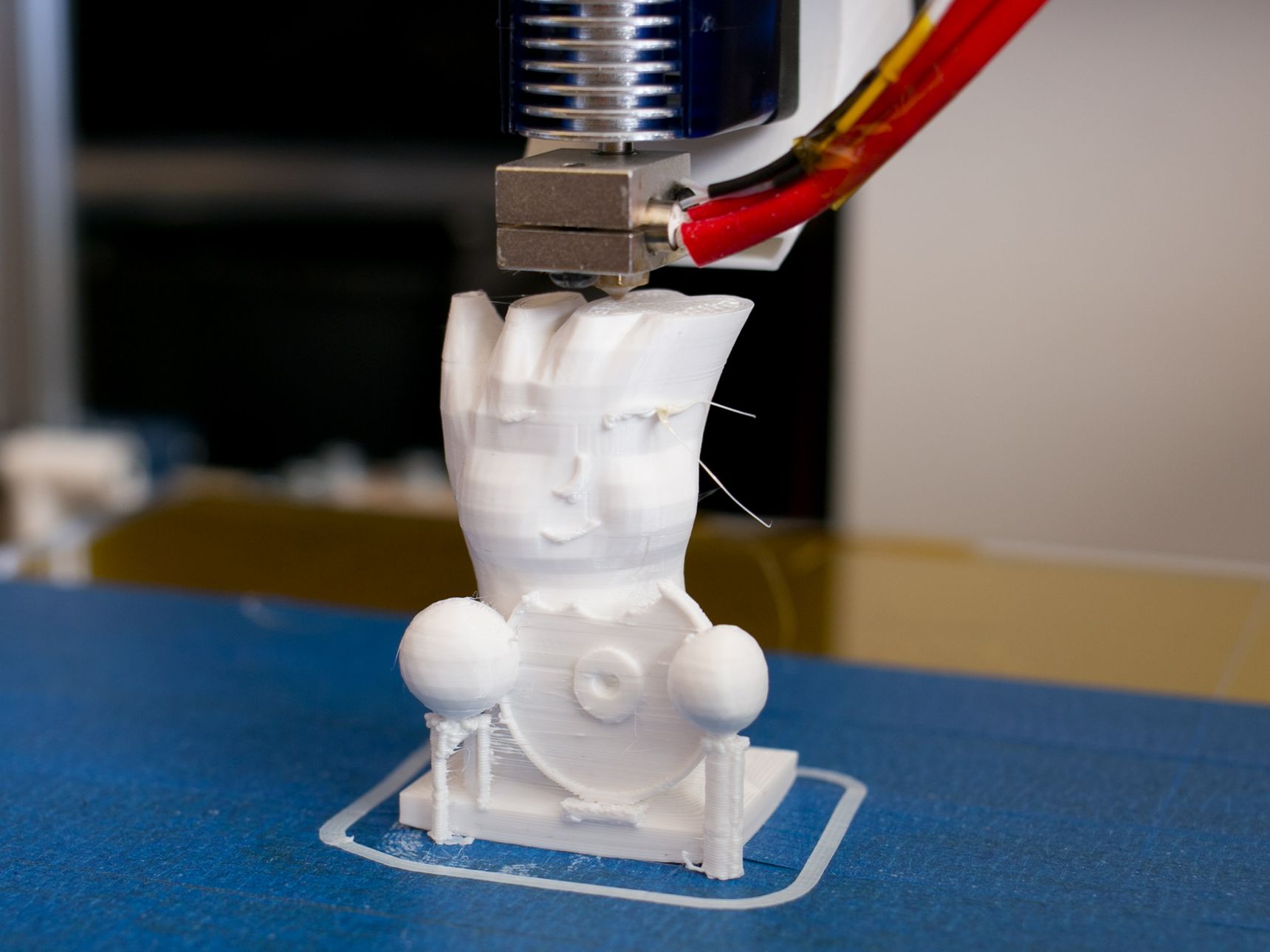

O tak:
599497
599498
599499
599500
599501

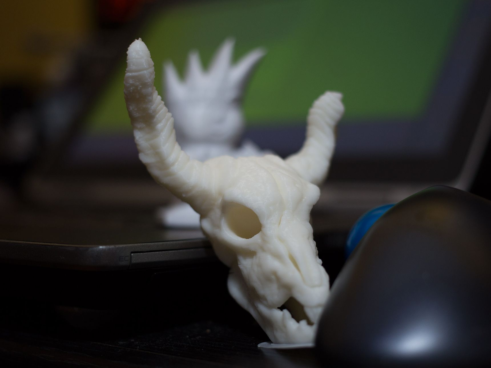

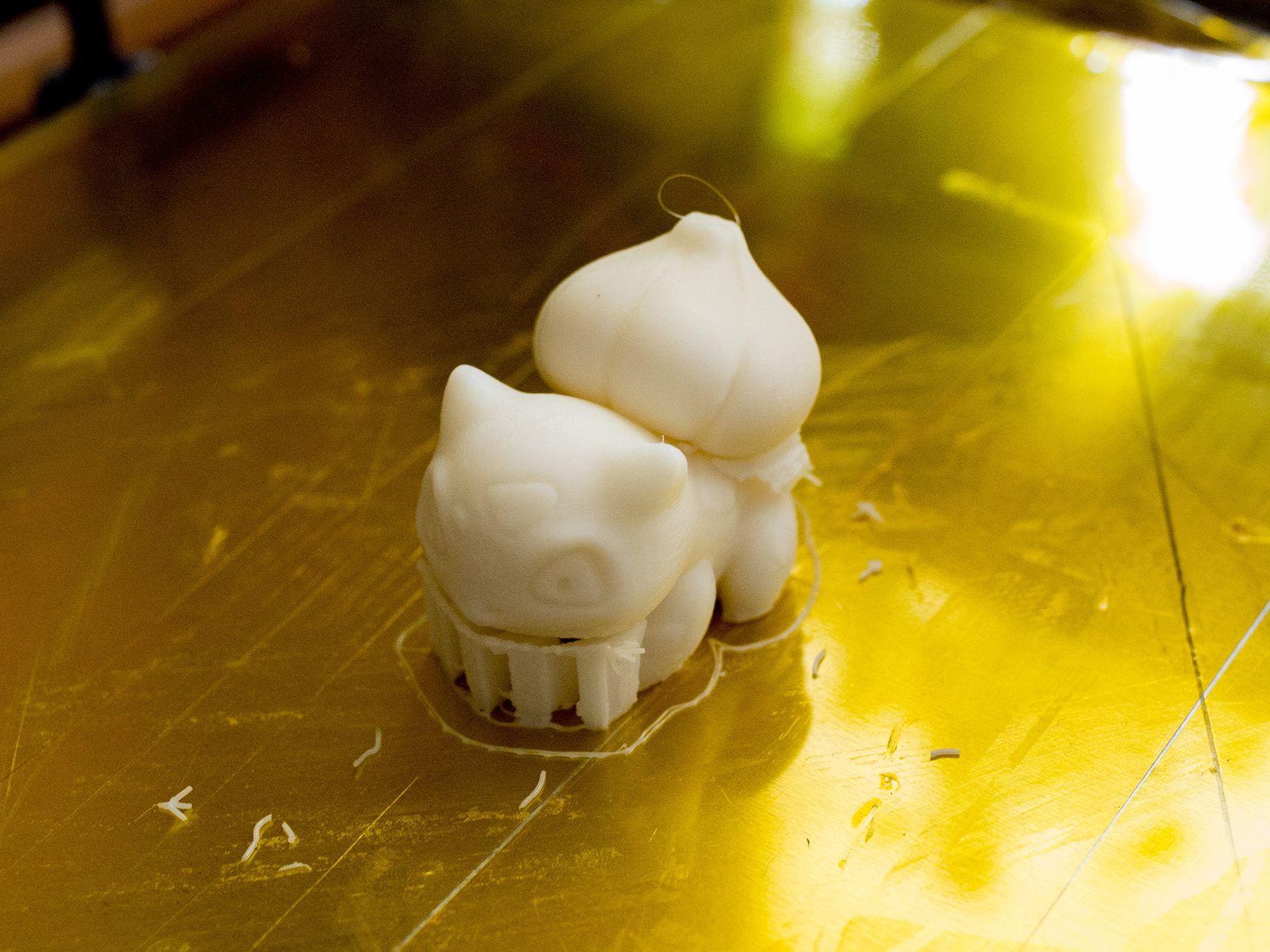

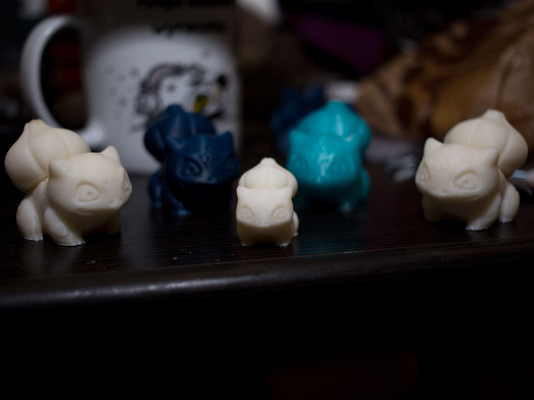

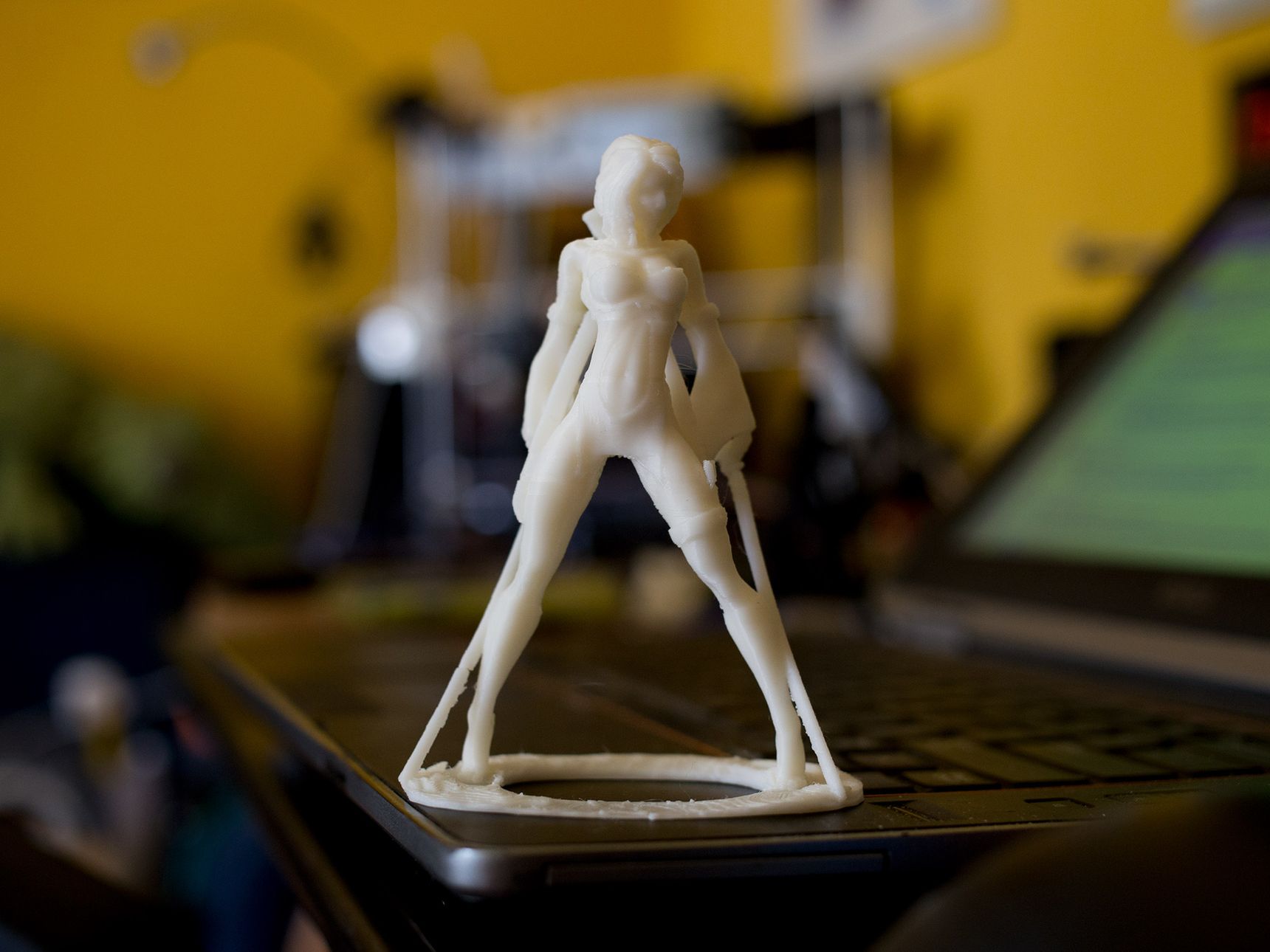

Bulbazaury drukowane z ABS warstwą 0,1 mm (poza tym pól-przeźroczystym co jest z PET), 230 stopni + 120 stopni platformy, czas 2-3h. Akiko - 0,2 mm, z identycznymi ustawieniami. Kościane korony na LARP dla @Rynn tak samo jak Akiko. A dobroprogramowy ludek tak samo jak bulbazaury (poza podgrzewaniem stołu, grzałka się spóźniła i PET). To chyba wychodzi jakościowo jak M200? Za 1/5 jej ceny. ;)
