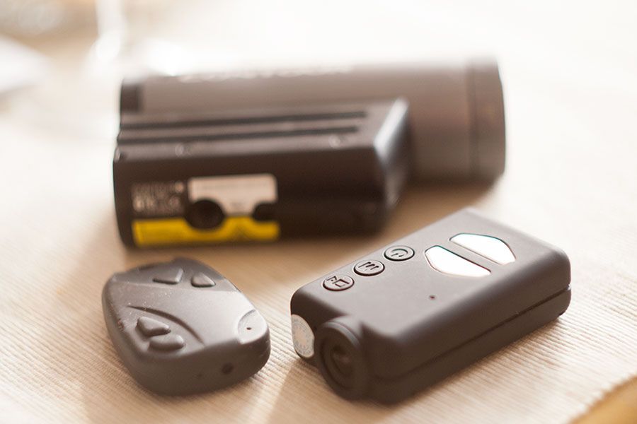

Ale jest Mobius
Mobius jest także wymysłem ludzi od serii kamer 808 (mamy około 24 modeli). Niektóre nawet "potrafią HD", część przy tym oszukuje (głównie modele nagrywające w 960p) ale są też takie które nie skalują obrazu do wyższej rozdzielczości i nagrywają (w zależności od modelu) od 720p do 1080p (h264/MOV, czasem AVI) - na przykład całkiem udany #16. Ale wróćmy do Mobiusa, posiada 5MP sensor i w takiej rozdzielczości robi też zdjęcia. Filmy nagrywa w 1080p, 30fps lub 720p 60fps, z kątem widzenia ~120 stopni (szeroki) lub węższy około 90. Dźwięk niestety w PCM, 32kHz. Koszt - około 60-70$, czyli mniej więcej 1/5 tego co trzeba zapłacić za GoPro/Contour +2. Czy jednak taka chińszczyzna może być realną konkurencją dla uznanego na świecie GoPro?
VS
Contour +2, 808 #3, Mobius

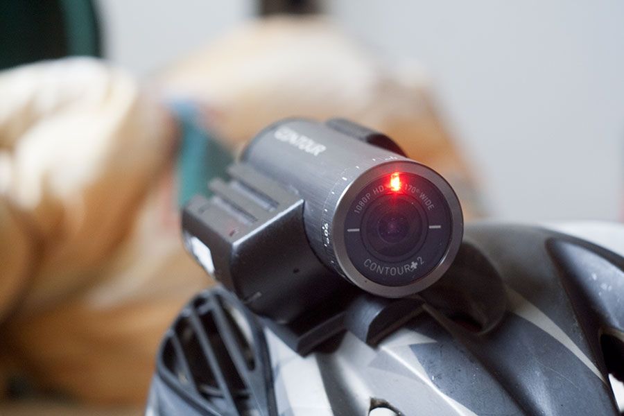

Nie wiem, nie mam GoPro. :D Ale mam coś bardzo do tego podobnego, tylko w lepszej obudowie, nazywa się to cudo Contour +2, w odróżnieniu od Mobiusa ma wymienna baterię, obrotowy obiektyw, łączność BT, laserowy wskaźnik poziomu, kąt widzenia na poziomie 170 stopni, wyjście HDMI. Ale jest 6 razy droższa. Z drugiej strony Mobius jest mniejszy, lżejszy, i ma milion opcji konfiguracji.

Contour +2:
509220
  • Rozdzielczość: 2592x1944
  • Kąt widzenia: 170
  • Wideo: 1080p/960p - 30fps, 720p - 60fps, 854x480 - 120fps, h264/MOV
  • Pamięć: microSD do 32GB, FAT32
  • Złącza: USB 2.0, miniHDMI, wejście na mikrofon
  • Przyciski: Włącznik nagrywania, format, status, włącznik BT
  • Łączność bezprzewodowa: Bluetooth 2.1+EDR
  • Bateria: 800mAh, BL-5C (nokia), ~60minut pracy, ładowanie około 2h
  • Inne: GPS (zapisuje dane o trasie pliku wideo), laserowy wskaźnik poziomu, obrotowy obiektyw, aplikacja na telefony z Androidem i iOS oraz na PC/Mac
Wszystkie złącza są osłonięte gumowymi zaślepkami. Acz z tyłu można po prostu otworzyć klapkę, wtedy poza dostępem do USB/mHDMI mamy także dostęp do przycisku formatu i przełącznika trybów. Który notabene mógłby być jakoś wyprowadzony na zewnątrz, bo czasem chce się zmienić tryb bez ściągania kamery z kasku. Znaczy jasne, że jak nie mam rękawiczek to sobie nawet na kasku otworzę tylą pokrywę i ten przełącznik wymacam, ale z rękawiczkami zimowymi to raczej niemożliwe.

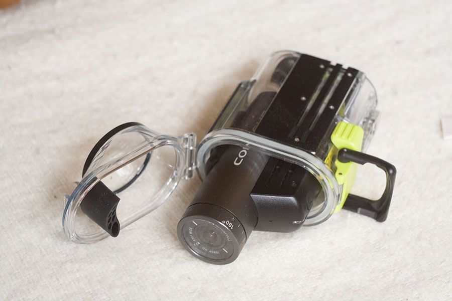

Właściwie żadnej nie mogę nic zarzucić, Mobius i 808 są zrobione z bardzo podobnego plastiku, przyjemny w dotyku materiał, dobrze spasowane, Mobius jest bardziej aksamitny w dotyku. Contour jest częściowo metalowy, i deszczoodporny bez dodatków. Do Contour'a dołączona jest gratis wodoszczelna obudowa. Do Mobiusa nie można takiej dostać, jest opcja tylko deszczoodpornej za około 21 dolarów. Zadziwiająco do 808 obudowy wodoszczelne są dostępne, acz nie w standardzie. Najmniejsza jest 808, niewiele większy jest Mobius, przy nich Contour jest no, dość spory. +2 i Mobius dają się zamontować na statywie, Contour ma mocowanie na śrubę wbudowane (także w obudowę wodoszczelną), Mobius wymaga dodatkowego kawałka plastiku (w standardzie).
Contour +2 z obudową

  • Wodoszczelna obudowa

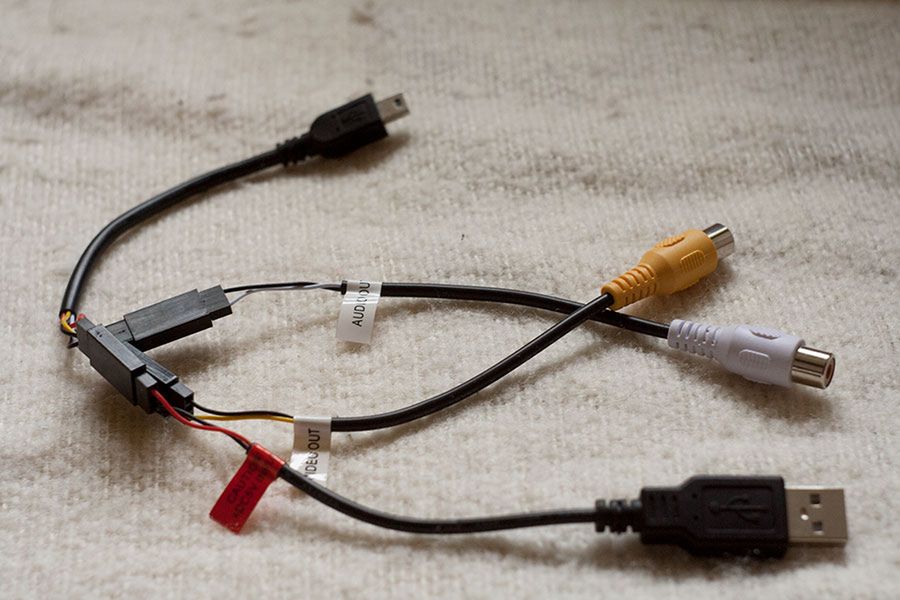

  • Opcjonalnie: Kabelek z wyjściem wideo (kompozytowe + audio), dużo mocowań, tym bardziej, że pasują mocowania do kamer/aparatów. Deszczo-szczelna, gumowa obudowa.
509236
Kabelek AV wygląda dziwnie, ale jeśli chce się zamontować kamerę na modelu latającym czy czymś w tym rodzaju to te rozłączane wtyczki są wspaniałe. Można sobie bezpośrednio wpiąć ten kabelek w płytkę transmitera wideo.

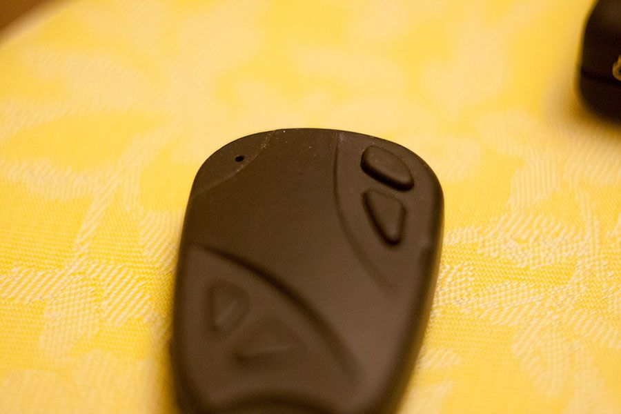

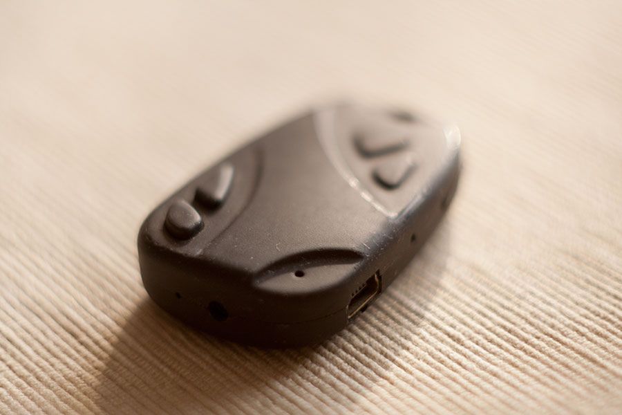

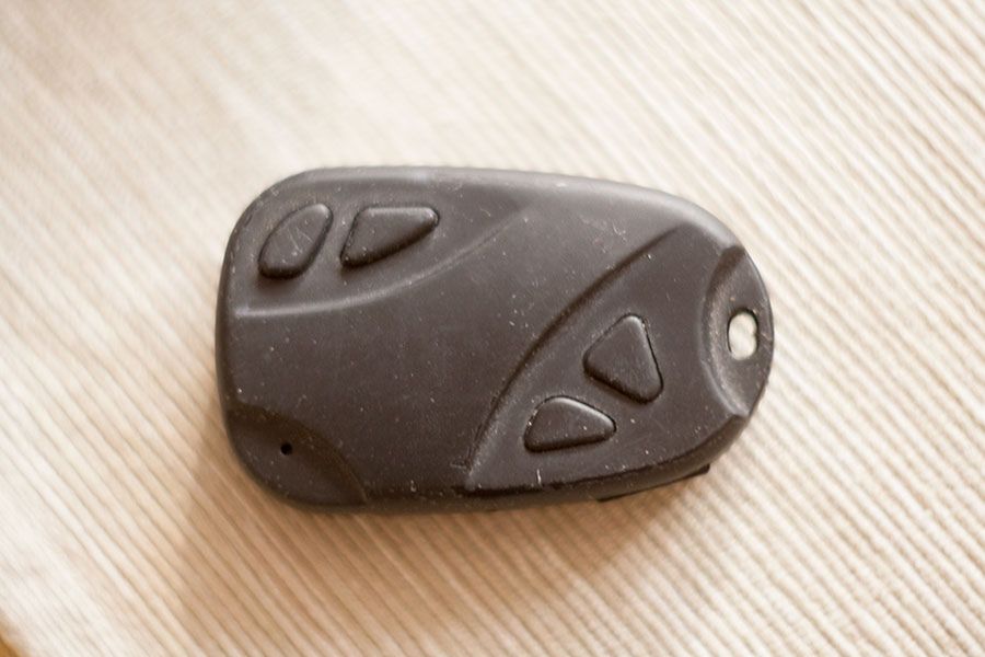

808 ma dwa przyciski, jedną diodę LED, slot na kartę microSD oraz złącze USB 2.0. Wyboru trybu dokonuje się górnym przyciskiem, krótkie naciśnięcie - wykonanie zdjęcia, długie - nagranie filmu. Dolny to włącznik/wyłącznik. Dioda świeci się stale kiedy kamera jest włączona, kilkukrotne migniecie - nagrywanie rozpoczęte, pojedyncze mignięcie - zdjęcie wykonane.

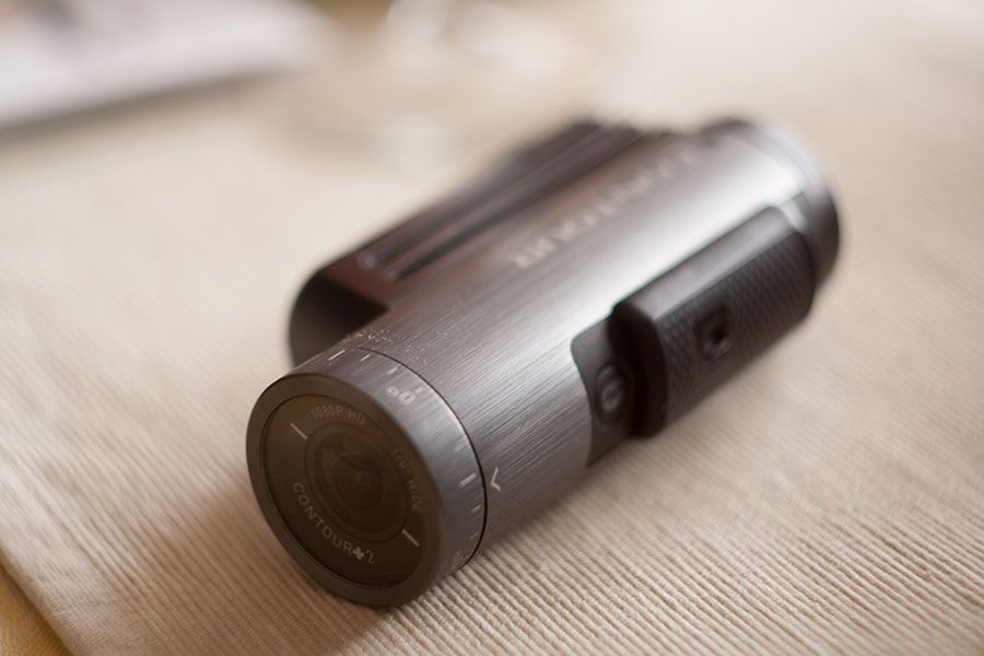

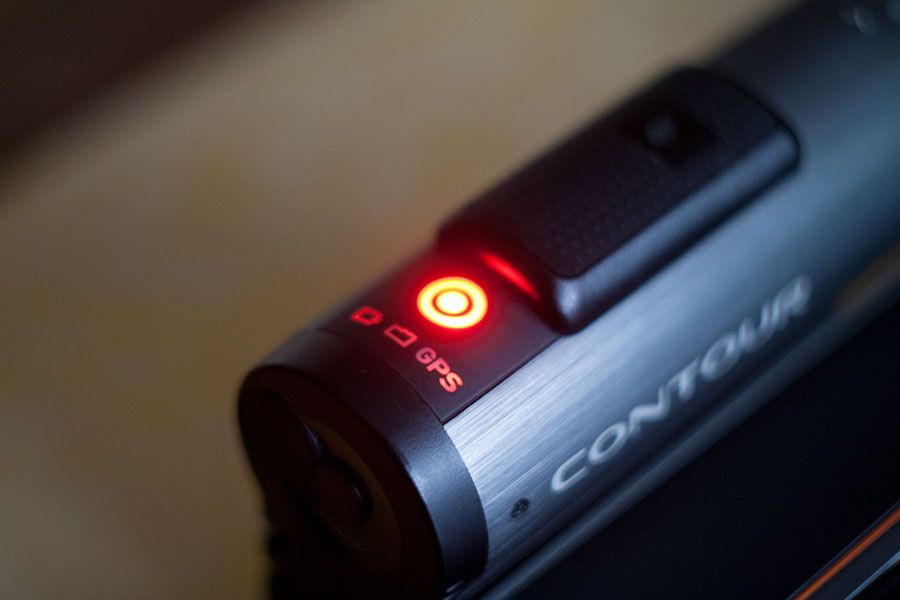

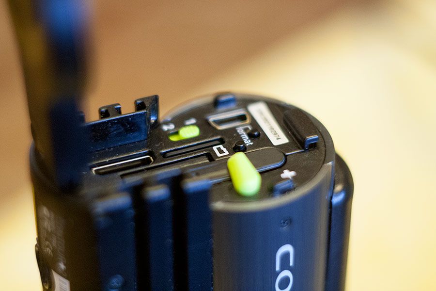

Contour +2, włącznik/nagrywanie (jeden wielki slider na górze, co jest wygodne). Nie ma włącznika jak dwie pozostałe, po prostu przesuwasz przełącznik, kamera się uruchamia i natychmiast rozpoczyna nagrywanie (lub robienie zdjęć time-lapse).
509243

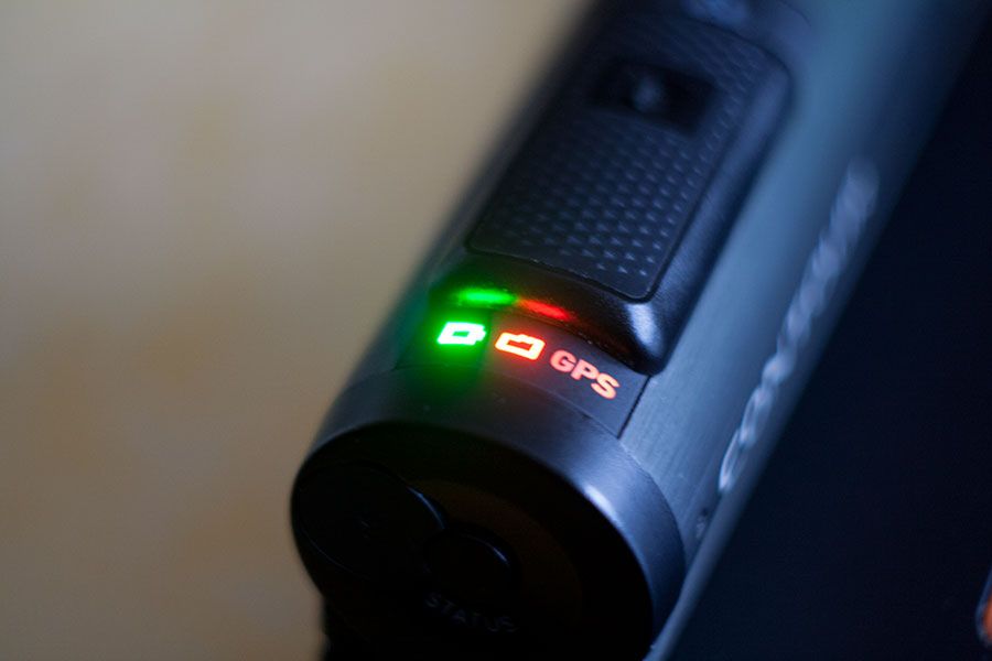

Sygnalizuje to dwoma kontrolkami, jedną na górze i jedną z przodu kamery. Z tylu mamy przycisk "status", którego naciśnięcie powoduje włączenie wskaźnika poziomu (o ile jest włączony w danym trybie) i uruchomienie na 5s diód informujących o stanie urządzenia - stan baterii, stan karty pamięci i czy GPS jest aktywny.
509245
Dioda baterii: zielona kiedy pełna, żółta kiedy w połowie, czerwona < 25%;
Dioda karty pamięci: zielona kiedy pusta, żółta kiedy w połowie zapełniona, czerwona jak miejsca jest < 25%;
GPS: zielona jak włączony;
509249
Tryby zmienia się przełącznikiem ukrytym pod tylną klapką, co tryb 1 i 2 oznaczją można ustawić z mobilnej aplikacji lub aplikacji na PC/Mac.

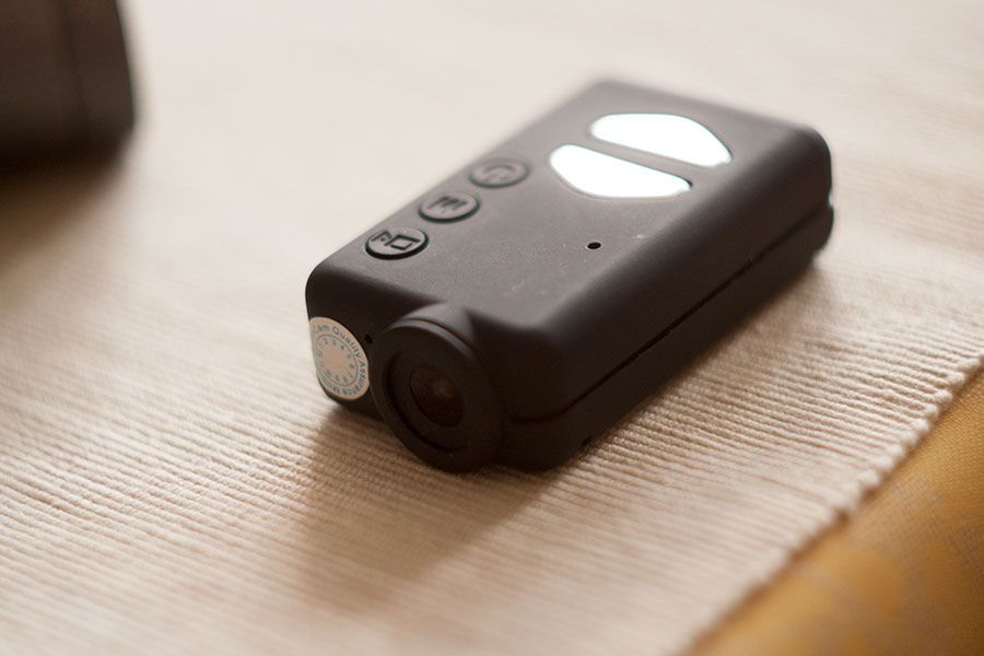

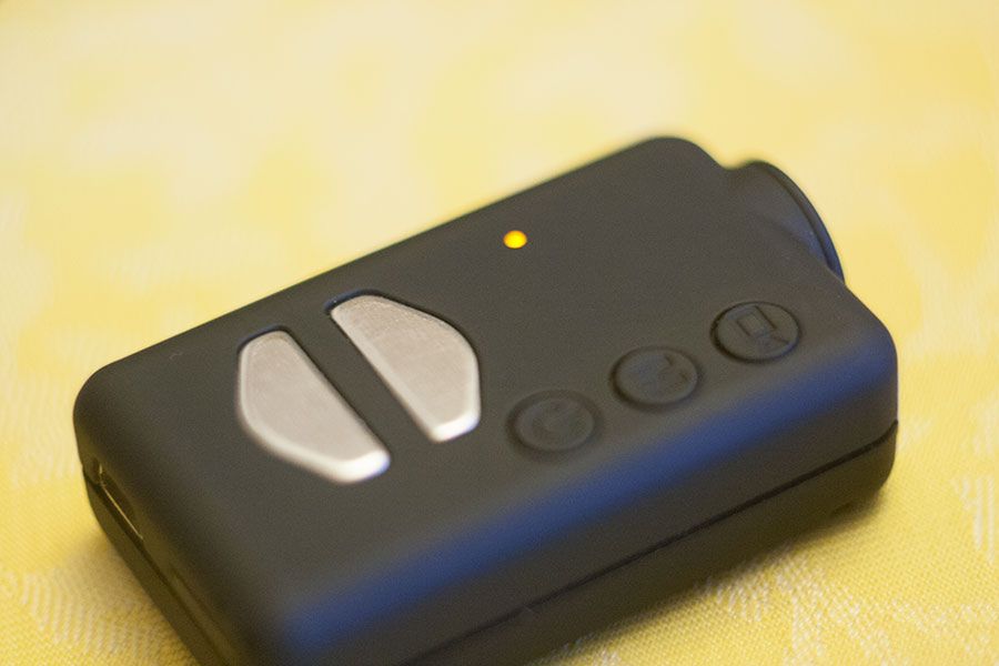

Mobius ma trzy przyciski, włącznik, wybór trybu (dwa wideo i jeden foto) i spust migawki. Pięć diód LED, ale z dwoma okienkami. Góra: pomarańczowa - Wideo 1, niebieska - wideo 2, czerwona - zdjęcia oraz "playback mode", zielona - ładowanie. Tylna dioda LED jest tylko czerwona, miga od 1 do 3 razy przy włączeniu sygnalizując stan baterii, a także (o ile jest tak skonfigurowana) miga podczas nagrywania filmu. Na górze mamy także dwa metalowe "cosie" - to radiator.
509252
Z tyłu znajdziemy otwór na "reset", gniazdo USB 2.0 (z wyjściem wideo) i gniazdo na karty pamięci SD. Przy okazji - Mobius jako jedyny tutaj obsługuje exFAT.

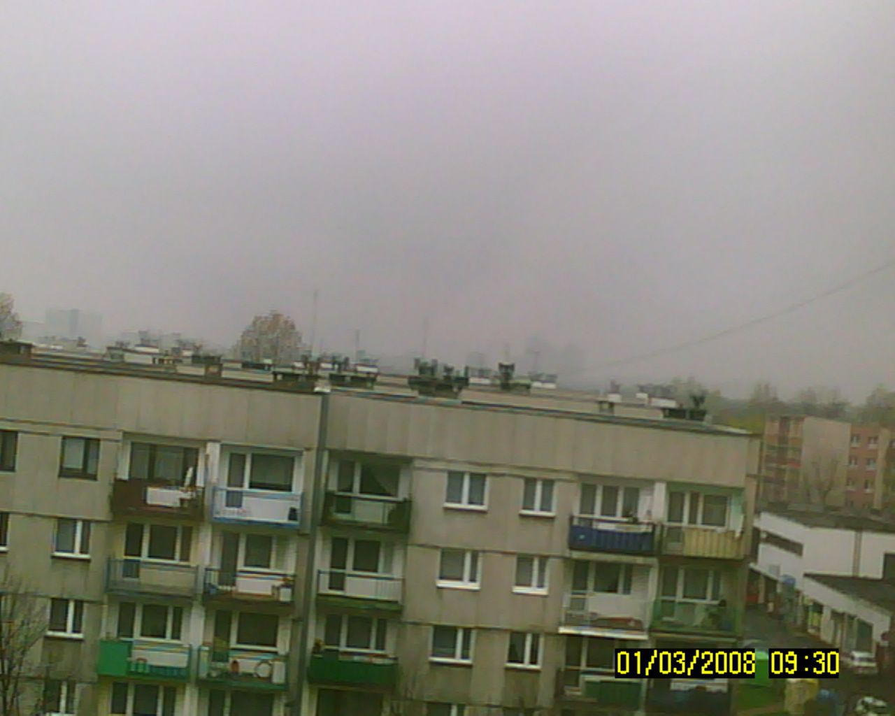

Na początek kąty widzenia (i jakość) w trybie zdjęciowym, przy takim sobie oświetleniu. Tylko w tym trybie wykorzystywana jest cała powierzchnia sensora. W wypadku filmów mamy do czynienia z większym (tryb narrow) lub mniejszym (wide) przycięciem.
Na początek moja najtańsza Chińszczyzna, 808 #3:

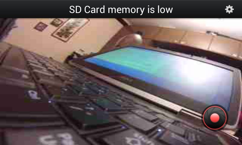

808 #3 nie ma opcji, ma oprogramowanie dzięki któremu może pracować jako webcam, ale jakoś nie chce ryzykować jego instalacji.
Contour ma aplikację mobilną i aplikację na PC/Mac w których można ustawić kilka aspektów pracy kamery, rozdzielczość (wraz z kątem widzenia), tryb foto, format wyjścia wideo.
509286

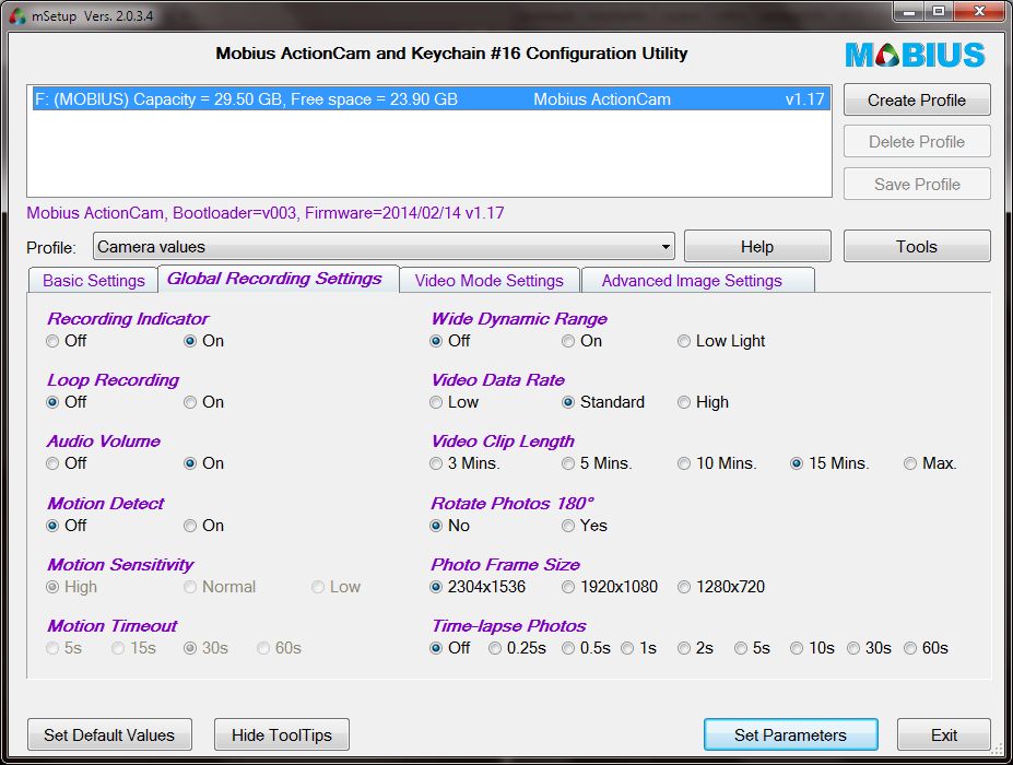

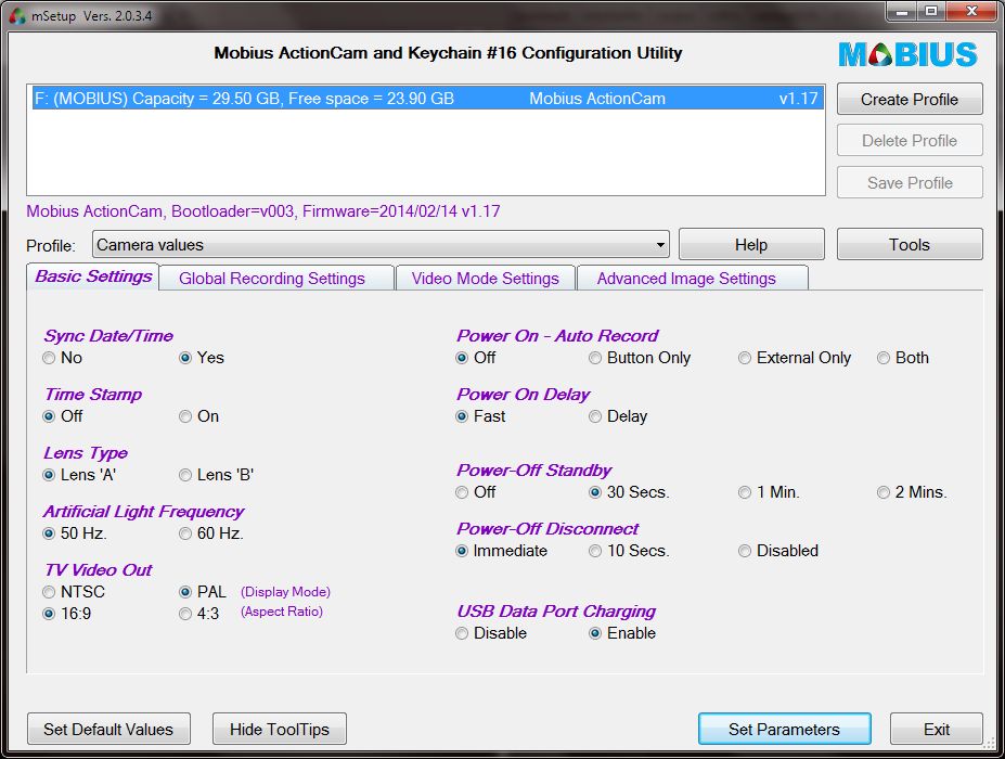

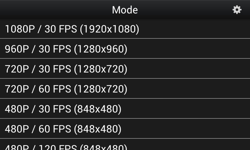

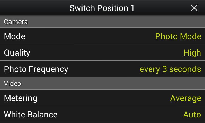

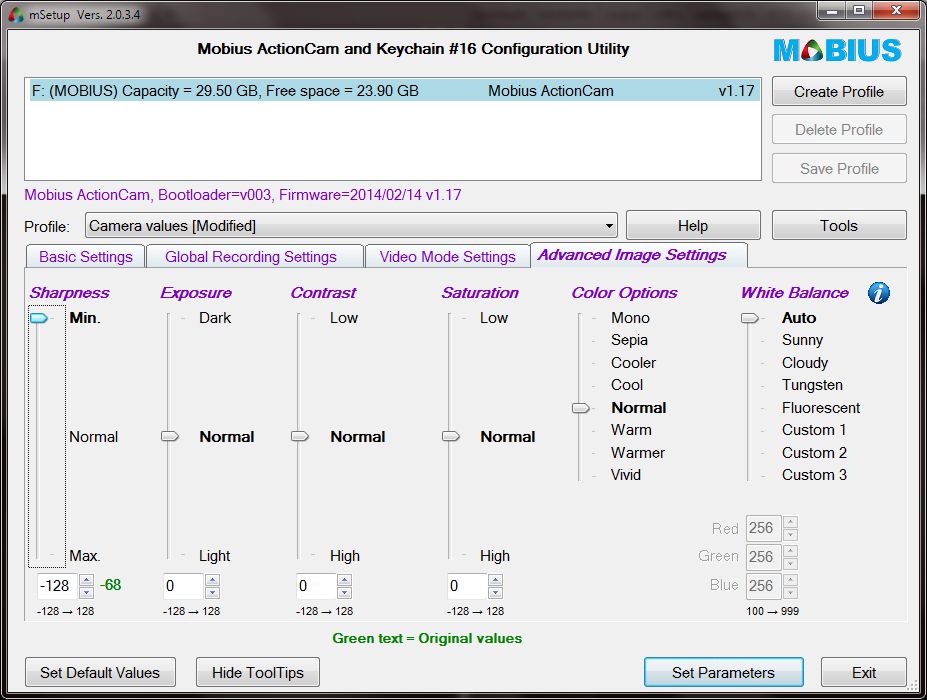

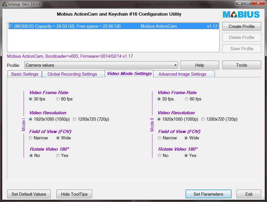

A Mobius, tyyylee opcji, masa opcji, patrzcie z resztą sami:
509290
509291
509292
509293
Oprogramowanie daje opcje aktualizacji firmware (który wychodzi dość często), samo się potrafi uaktualnić, tylko mogło by wyglądać trochę lepiej. +2 i M potrafią wykonywać zdjęcia time-lapse, acz Mobius ma tutaj więcej możliwości, choćby krótsze odstępy między zdjęciami.

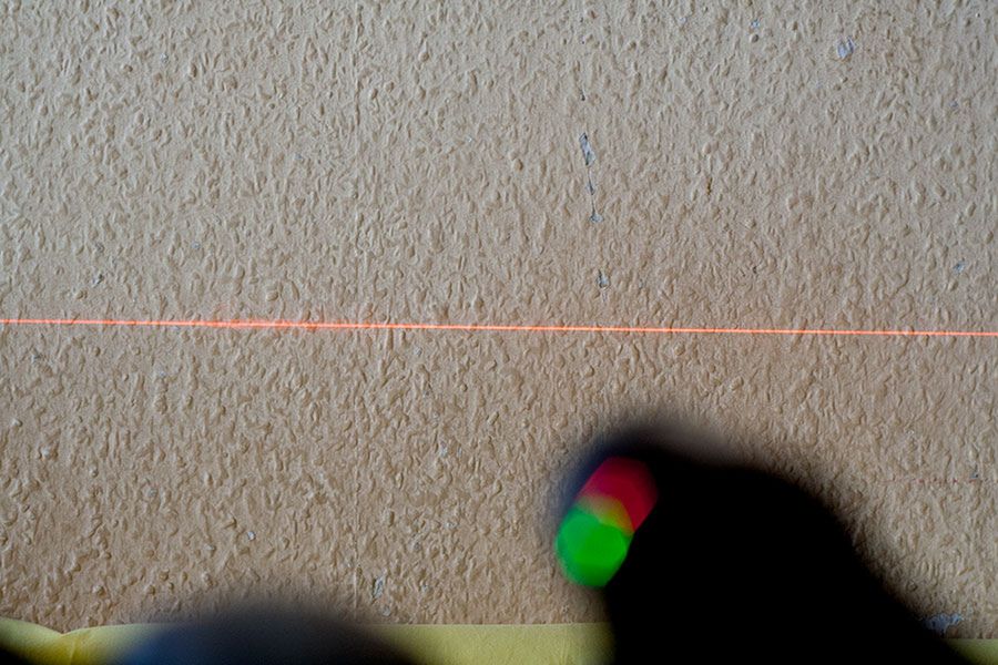

A także wskaźnik poziomu, który jest kompletnie bezużyteczny w słoneczny dzień, ale za to przed wyjściem z domu pozwala ustawić obiektyw kamery zamontowanej na kasku w poziomie (co wcale nie jest takie proste przed założeniem go na głowę):
509299
