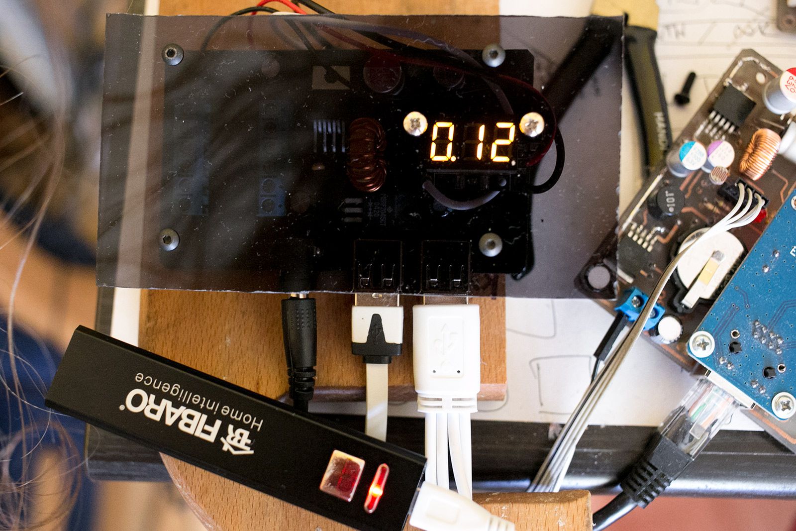

Za dużo zasilaczy
Jest u mnie takie miejsce, nawet kilka takich miejsc, gdzie plączą się zasilacze, switch, zasilanie stacji meteo, zasilanie jednego odbiornika stacji, dwie ładowarki USB do rożnych rzeczy z gniazdem USB. Zajmuje toto miejsce w gniazdach, wszystko razem żre prąd. Urodziła się więc idea aby wszystkie te zasilacze zastąpić jednym. Będą wolne gniazdka, wzrośnie efektywność konwersji energii, przez co oszczędzę parę złotych rocznie (dosłownie parę złotych :D)* i może znów będzie jakaś okazja aby upchnąć w jakimś urządzeniu wyświetlacz LED. Z niewiadomych przyczyn większość moich zabawek ma wyświetlacze LED.
Teoria mówi, że w zasadzie wystarczy kostka elektryczna, jakiś duży zasilacz (60W?) na 12V, trochę kabelków i wtyczek 5,5/2,1mm. Rozwiązuje to większość problemów, poza tym z USB i switchem, tam potrzebujemy 5V. A może... mało ludzi wie, ale jak jakieś urządzenie ma podane że potrzebuje 5V/1A to nie koniecznie oznacza, że musimy zasilać je napięciem 5V, to często oznacza, że przy 5V potrzebujemy uzyskać wydajność prądową źródła zasilania w okolicy 1A. Ale komponenty zastosowane w urządzeniu potrafią dokonać bezpiecznej konwersji zasilania przy innych parametrach zasilania. Tu pomocny jest śrubokręt i to, że switch jest po gwarancji. Lokalizujemy układ zasilania switcha. Interesuje nas to jakiego jest typu (LDO czy impulsowy) a jak impulsowy to jaki ma układ kontrolera (lokalizujemy datasheet w internetach) i jaką wartość napięcia tolerują towarzyszące mu kondensatory (i diody). Z tego bierzemy najniższy wspólny mianownik, tutaj kondensatory, i... switcha możemy spokojnie zasilać napięciem 12V. Bardzo dobrze. Wszystkie urządzenia poza ładowarką USB będą działać z zasilaniem 12V. Pozostaje kwestia zrobienia projektu:

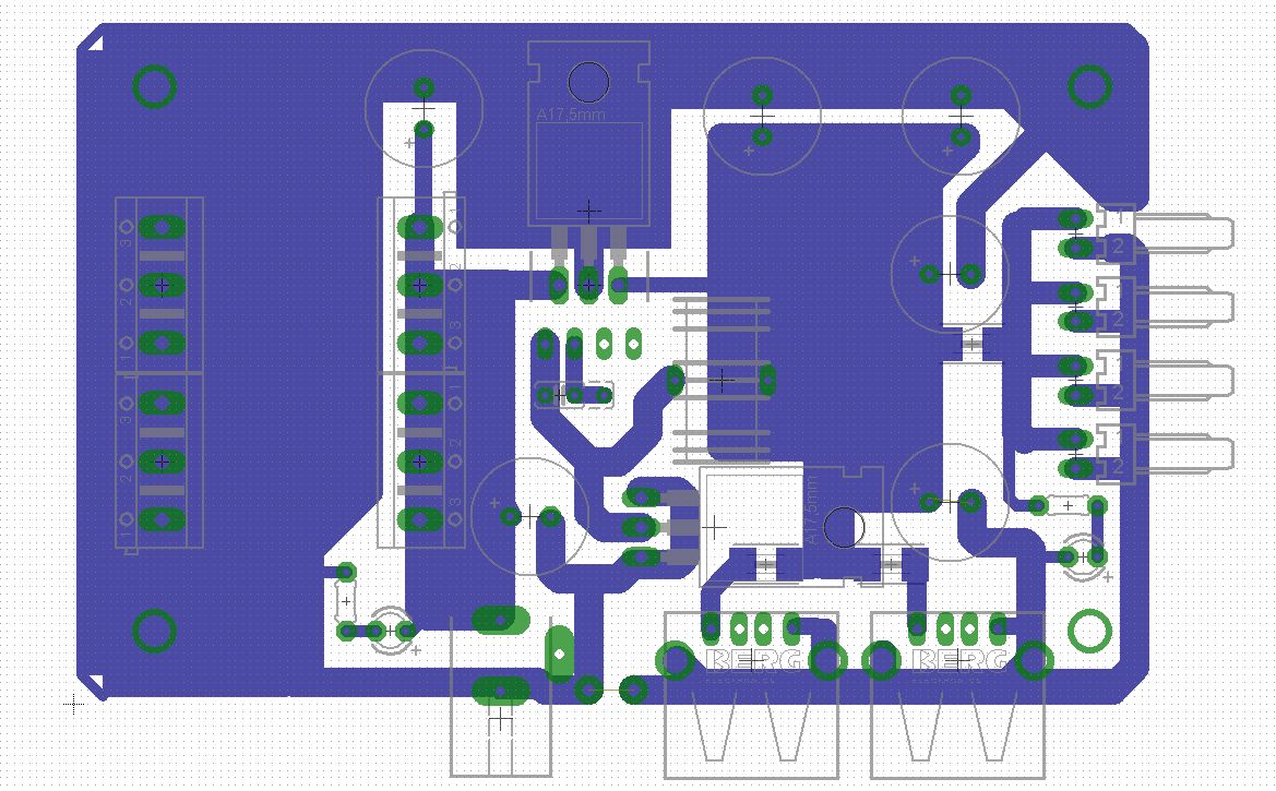

562830
Układ z 6 kompletami zacisków 12V, i 5V/5A zasilaczem z dwoma portami USB. Zbudowany na LM2678, do tego kilka kondensatorów, dławik i dwie diody. Można podłączyć ledowy amperomierz, a co mi tam, będzie pokazywał aktualny prąd ładowania dostarczany do telefonu czy czegoś tam na USB.
562832
Jeden problem z głowy. Zamiast 4 zasilaczy mamy jeden. ;)

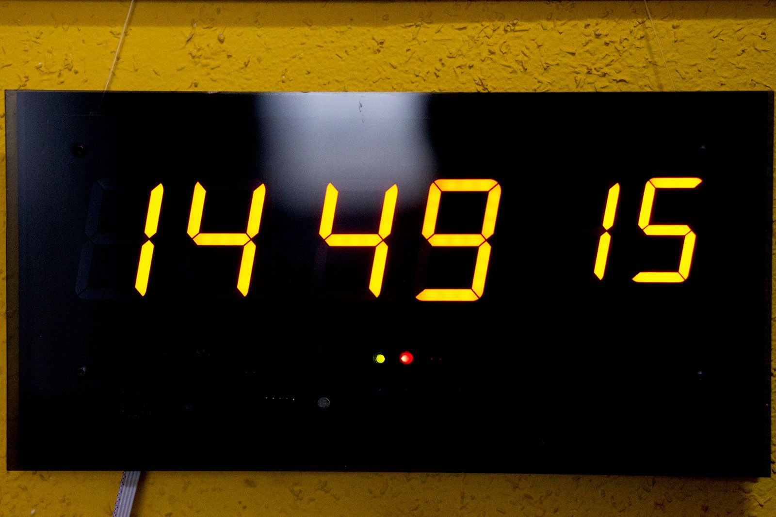

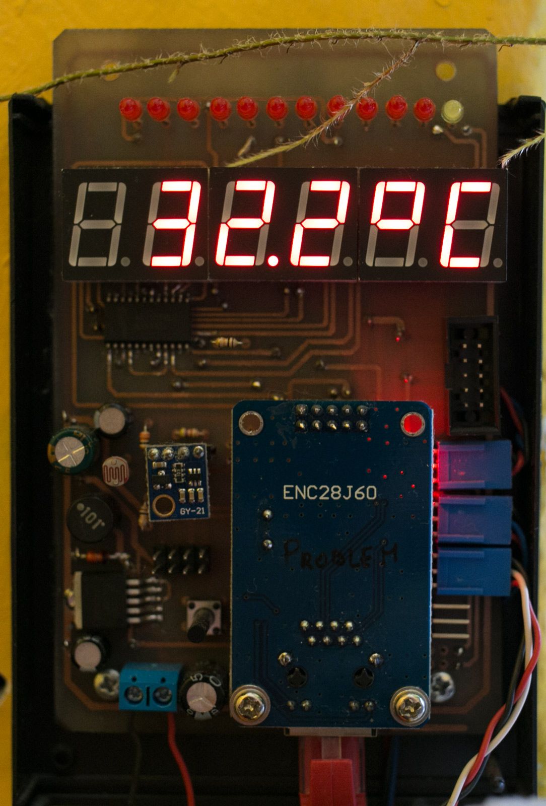

Moja aktualna stacja meteo zamontowana na balkonie posiada kilka udogodnień w porównaniu do poprzedniej. Głównie to, że jest zasilana przez kabelek eth i rozmawia ze wszystkim dookoła przez ETH/IP/UDP. Poza tym, ze mogłem wywalić adapter BT z serwera, daje to opcję używania innych urządzeń do pokazywania danych bezpośrednio ze stacji meteo. Poprzednia wersja zamontowana w tym miejscu monitorowała temperatury ścian zewnętrznych, kaloryfera i wnętrza, i tylko tyle. Obecna poza tym, że dalej pilnuje danych temperaturowych (no co, lubię dane statystyczne, można z nich wyciągać wnioski**) podaje zewnętrzną temperaturę, a że ma jeszcze linijkę ledów na górze, to jeszcze informuje o burzach będących w okolicy. Kolejne moje małe hobby:
562837
Panel jest bardzo czytelny, i nie trzeba go macnąć aby odblokować ekran i dowiedzieć się co na zewnątrz. Poza tym jest wyposażony w czujnik oświetlenia i dostosowuje swoją jasność do otoczenia (czyli nocą nie daje czadu jak małe słoneczko a w dzień może konkurować ze słońcem). Wyświetlacz kontrolowany przez AS1107.

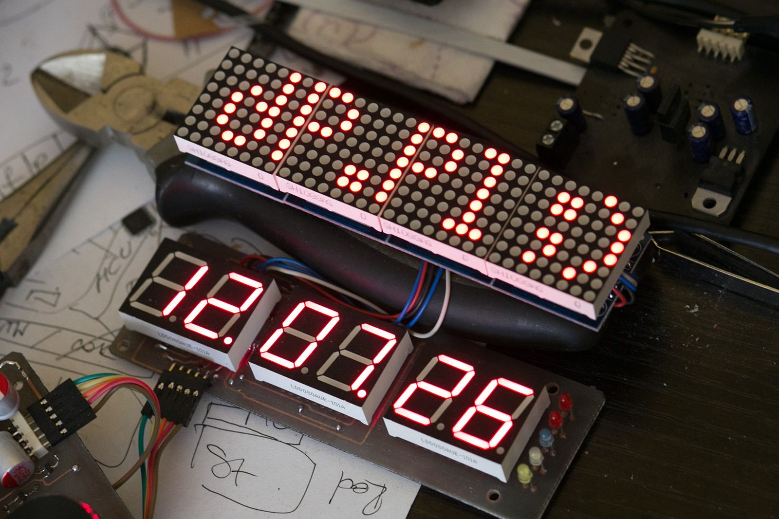

"Otworzę okna, tam jest już chłodno i nie ma słońca"***, fajnie, fajnie, już chłodno (29 stopni) i fakt, słońca nie ma, ale w domu jest 24. Jak powstrzymać ludzi przed otwieraniem wieczorami okien? Budując coś takiego:
562843

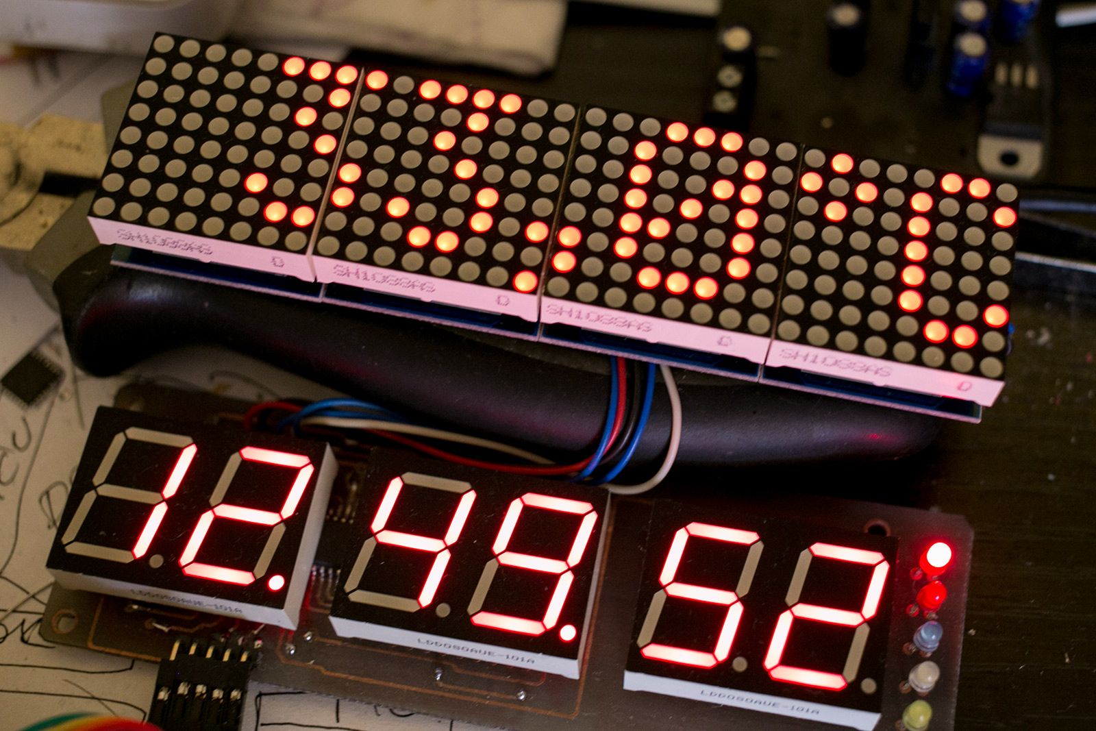

Poza przydatną funkcją pokazywania parametrów pogodowych (dane bierze ze stacji meteo ) i zastąpieniem raczej paskudnego zegara******:
562845
Posiada także kilka przydatnych rzeczy, jak wbudowany budzik, ostrzeżenie przed opadami (tam pada? zomg, ściągnij pościel!), bateryjne podtrzymany zegar (z 0,8" wyświetlaczem). Ale najważniejsze, że informuje, radośnie migającą czerwoną diodą "na zewnątrz jest ponad dwa stopnie cieplej niż w domu, nie waż się otwierać okien"**** oraz ewentualnie miga niebieską "jest dwa stopnie chłodniej, otwieraj okna". Całość kontrolowana przez pięć MAX7219, cztery kontrolujące matryce, i jeden zajmujący się panelem, który normalnie pokazuje godzinę. Do tego enkoder z przyciskiem, aby łatwo się wszystko konfigurowało oraz tradycyjnie ethernet.
