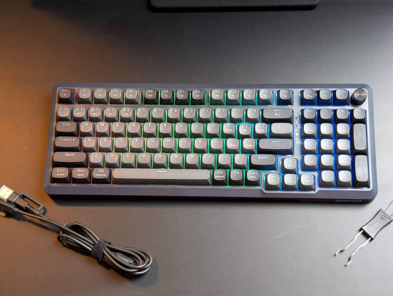

Opakowanie jest proste, ale dobrze chroni produkt - klawiatura zabezpieczona gąbką, w komplecie 2‑in-1 switch puller do przełączników i keycap puller do klawiszy w jednym, krótki przewód kątowy USB‑A (jest też przejściówka z USB‑A na USB‑C przymocowana do kabla) na USB‑C, 4x zapasowe switche i zestaw naklejek (słabej jakości - po co to dają?). Samo wykończenie obudowy jest przyjemnie matowe, ale już po kilku dniach widać, że to  plastik średniej jakości - palcuje się, podczas kontaktu ma się skojarzenia z tanim materiałem do tego podczas otwarcia produktu była specyficzna woń - po czasie już nie ma tego zapachu. Nie ma tu aluminium czy wzmocnień znanych z droższych konstrukcji, ale jest pełny hot swap i Gasket mount oraz trzy tryby podłączenia - a to dużo jak za tą cenę.

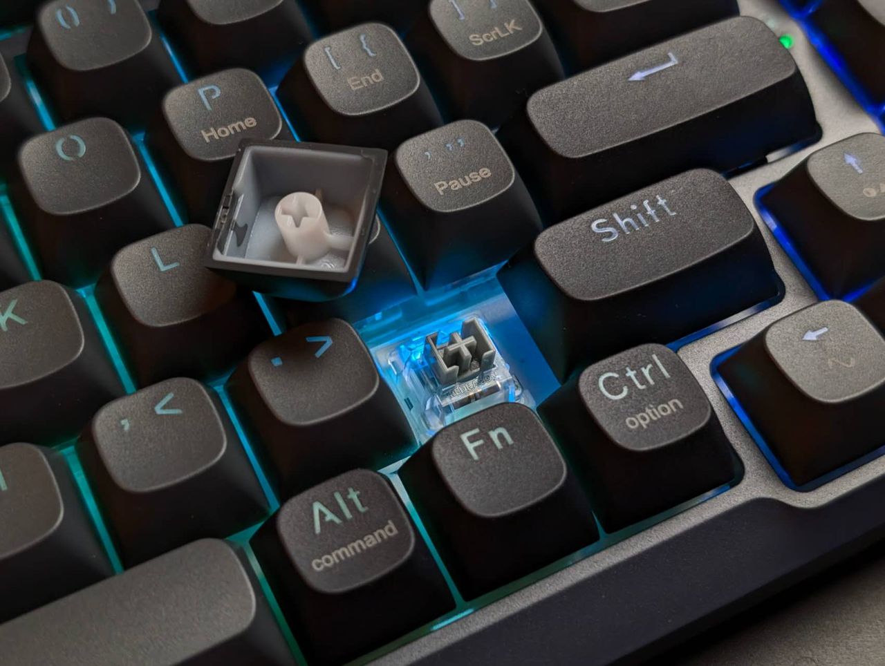

Profil XDA keycapów z PBT to ciekawy wybór - wszystkie klawisze są płaskie, bez tradycyjnego podziału na rzędy. Dla niektórych (np. fanów DSA) to zaleta, ale ja, pisząc bezwzrokowo, musiałem się przyzwyczaić. Plusem jest za to brak śliskości - nawet po długich sesjach klawisze nie błyszczą się od tłuszczu (niewątpliwa cecha i zaleta keycapów z tworzywa PBT). Niestety, ale litery nie mają zamkniętych niektórych znaków (O / 0 / P / B / D / A / R itp.) przez co wygląda to tanio - font na szczęście mało gamingowy, ale do PRO sporo brakuję (nazwa powinna zobowiązywać ;)).
Redragon Bragi PRO - switche i font

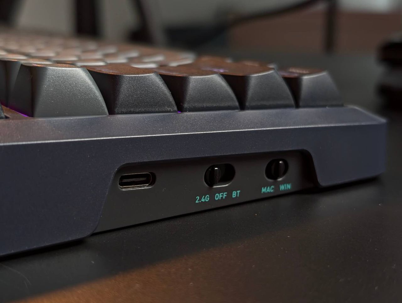

Nie podoba mi się sposób umiejscowienia gniazda do podłączenia kabla (z boku obudowy). Nie jest to estetyczne tym bardziej jeżeli ktoś częściej korzysta z tej klawiatury z trybu przewodowego niż bezprzewodowego.

Niestety, przełączanie między trybami nie jest tak płynne, jak w droższych klawiaturach - czasem trzeba ręcznie przełączyć przycisk na spodzie.

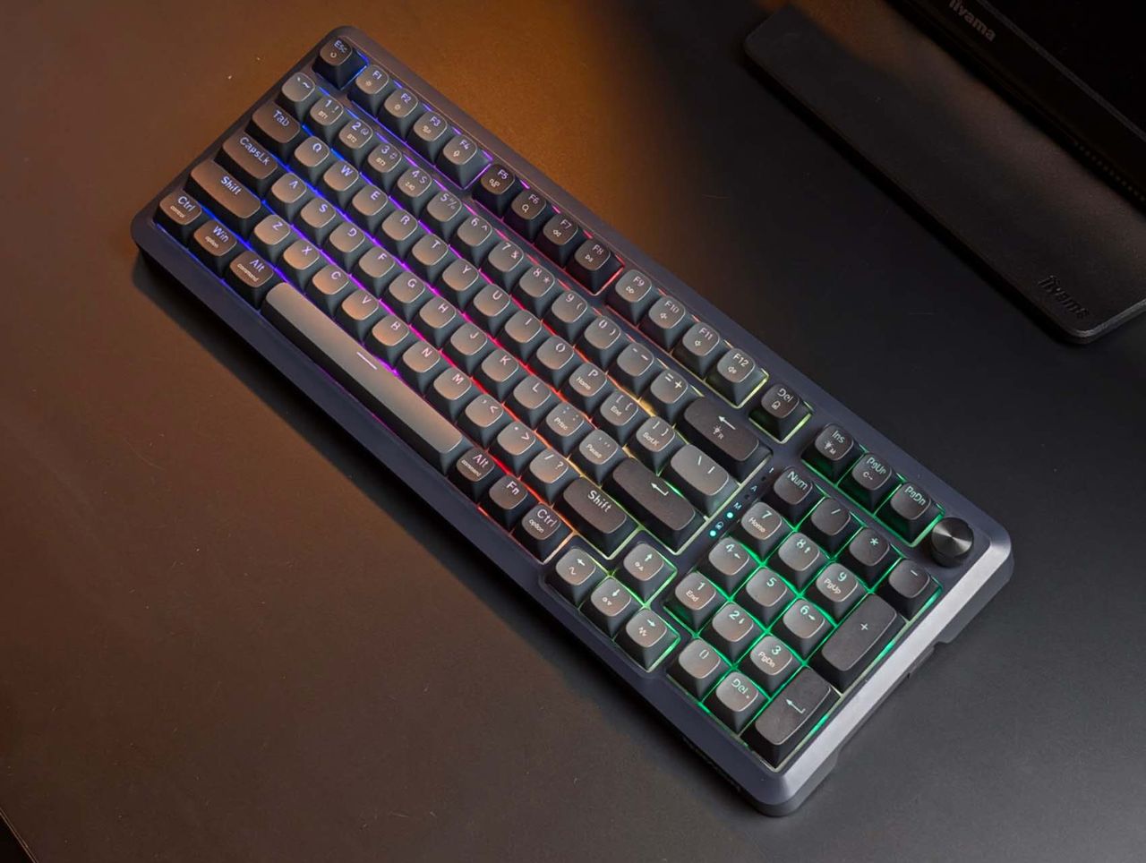

RGB wygląda dobrze, zwłaszcza w ciemności, ale oprogramowanie Redragona jest mało intuicyjne. Zmiana efektów odbywa się przez kombinacje klawiszy lub dedykowany sterownik do pobrania ze strony producenta. Całość wygląda okay, plus za prześwitujące legendy na klawiszach. Dodatkowo, biel jest raczej odcieniem różu, co jest uwarunkowane doborem diod RGB zamiast RGBW.

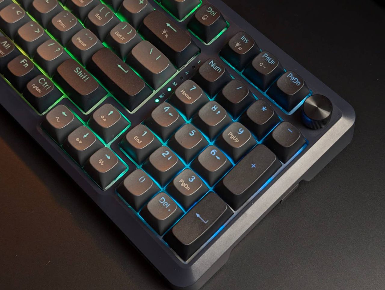

Pokrętło jest fajnym dodatkiem, ale działa tylko na systemowy dźwięk – nie reaguje w aplikacjach typu Spotify czy YouTube. Szkoda, że nie można go przeprogramować.
