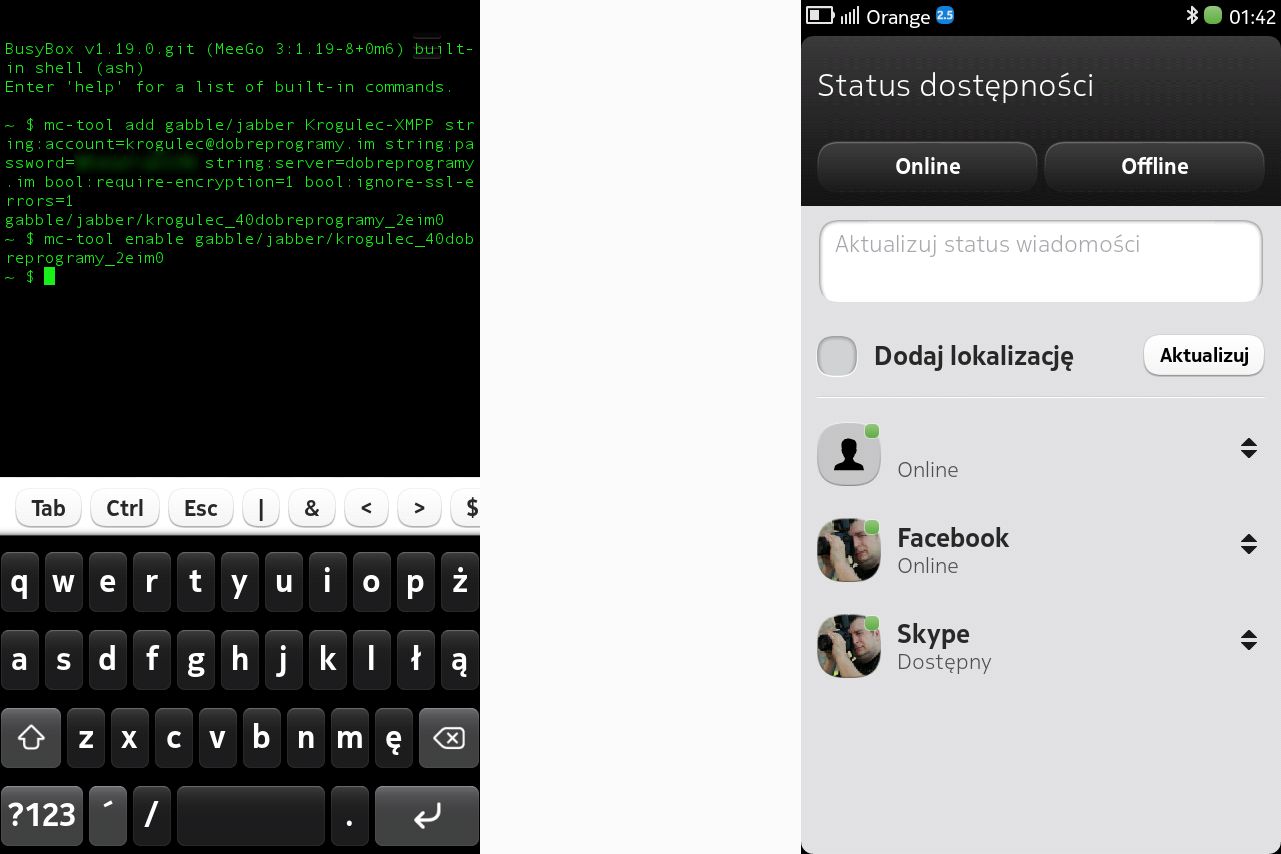

Niestety tym razem bez klepaniny się nie obejdzie. Uruchamiamy Terminal, wpisujemy jednym ciągiem komendę według poniższego schematu, sprawdzamy czy nie ma literówek i zatwierdzamy:
mc-tool add gabble/jabber wyświetlana_nazwa string:account=login@serwer string:password=hasło string:server=adres_serwera bool:require-encryption=1 bool:ignore-ssl-errors=1
Po wydaniu polecenia, na ekranie powinna wyświetlić się nam systemowa nazwa konta według schematu: gabble/jabber/nazwaużytkownika_40nazwaserwera_2edomena0. Jest to zarazem potwierdzenie, że konto zostało poprawnie założone. Teraz trzeba je jeszcze tylko uaktywnić, wpisujemy więc to co poniżej i zatwierdzamy:
mc-tool enable systemowa_nazwa_konta
Nazwa konta powinna być wpisana włącznie z pierwszym członem gabble/jabber. Na poniższych zrzutach ekranu możecie zobaczyć jak to wyglądało w przypadku mojego konta. Hasło z oczywistych względów jest zamazane ;) Gdyby w przyszłości zaszła potrzeba usunięcia konta można to zrobić analogicznym poleceniem tylko zamiast enable wpisujemy remove. Jeżeli nie będziecie pamiętać nazwy trzeba wydać polecenie mc-tool list.
Konto jest już aktywne, co możemy sprawdzić w menu Konta -> Status dostępności, bądź po prostu po dotknięciu w zieloną kropkę koło zegarka. Nietrudno zauważyć, że czegoś tu brakuje — przy jednej pozycji nie ma nazwy usługi, to właśnie jest nasze konto. Niestety nic z tym nie poradzimy i przynajmniej na razie trzeba z tym żyć ;)

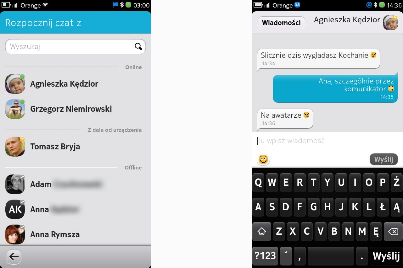

Im dalej, tym na szczęście lepiej, lista kontaktów powinna pobrać się automatycznie i zapisać — a jakżeby inaczej — w Kontaktach. Pozostaje tylko scalić pozycje które się powtarzają w pojedyncze kontakty. Pewnie już to robiliście łącząc np. kontakty telefoniczne ze znajomymi z Facebooka czy Skype'a, jeżeli nie, to wystarczy z menu w prawym dolnym rogu wybrać opcję Scal kontakty, zaznaczyć pozycje które chcemy scalić w jeden kontakt i dotknąć Gotowe (można też tego dokonać z poziomu karty danego kontaktu). I tak z każdą kolejną osobą. Trochę to mozolne, ale bezsprzecznie efekt końcowy jest tego wart. Niestety na karcie kontaktu nie przewidziano miejsca na JID.
Jak wysyłać wiadomości IM? Trzeba wejść w Wiadomości (w tym wypadku niestety nie da się alternatywnie rozmowy zainicjować z poziomu Kontaktów), tapnąć w chmurki w prawym dolnym rogu i wyświetli nam się lista osób z podziałem na te które są online, z dala od komunikatora i niedostępne. Jeżeli dany kontakt jest online na raz w kilku różnych usługach (Jabber, Facebook, Skyper) możemy wybrać przez którą chcemy się komunikować. Wszystkie rozmowy prowadzone są w czytelnym widoku konwersacji. W drugą stronę działa to tak, jak przypadku SMSów, Facebooka i Skype'a — nowe wiadomości, które do nas przychodzą, są notyfikowane ikonkami na górze, powiadomieniami na ekranie blokady itp. Oczywiście poza sytuacjami gdy akurat prowadzimy konwersację z tą osobą.
397847
