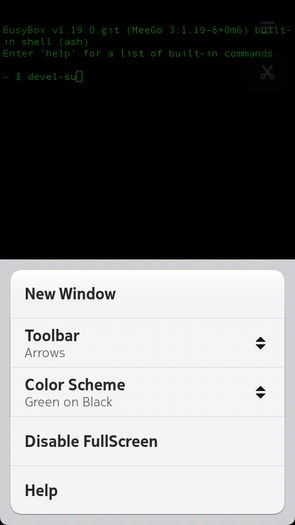

O tym jak aktywować Terminal pisałem już w pierwszym wpisie, nie ma sensu się więc powtarzać. Po jego uruchomieniu pojawi nam się klasyczny czarny ekran z zieloną czcionką i klawiaturą ekranową pod spodem. Do dyspozycji mamy też proste menu dostępne poprzez półprzeźroczystą ikonę w prawym górnym rogu Terminala. Zabawę czas zacząć!

Dodatkowo można w menu Terminala, w sekcji Color Scheme, wybrać jeden z alternatywnych schematów kolorystycznych (dostępne są White on Black, Green on Black i Black on Light Yellow). Według mnie domyślna zieleń na czarnym tle jest najbardziej rasowa, ale może komuś bardziej będzie odpowiadać inny wariant ;)

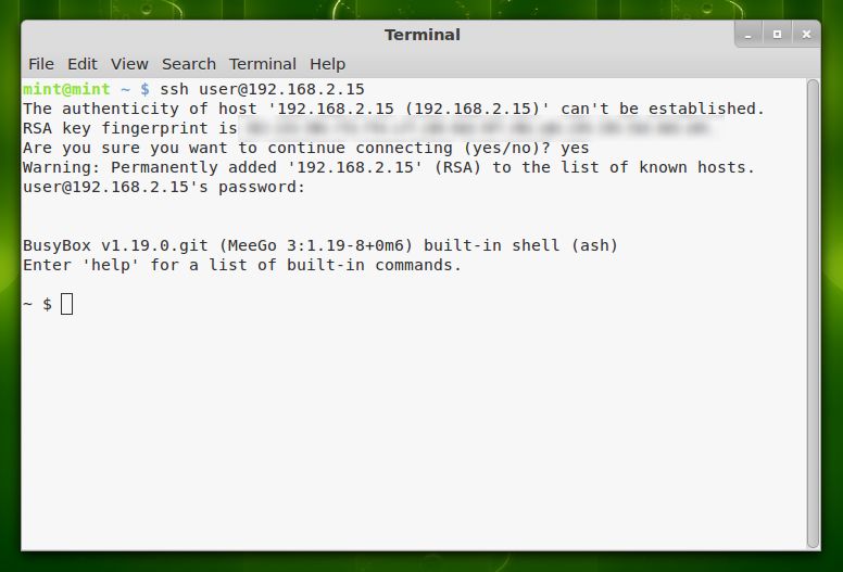

Jeszcze wygodniejsze rozwiązanie to wywoływanie Terminala Nokii N9 z poziomu komputera. Najłatwiej zrobić to Linuksie i Mac OS, w przypadku systemów Windows trzeba zainstalować program PuTTY. Gorąco polecam tę metodę.
