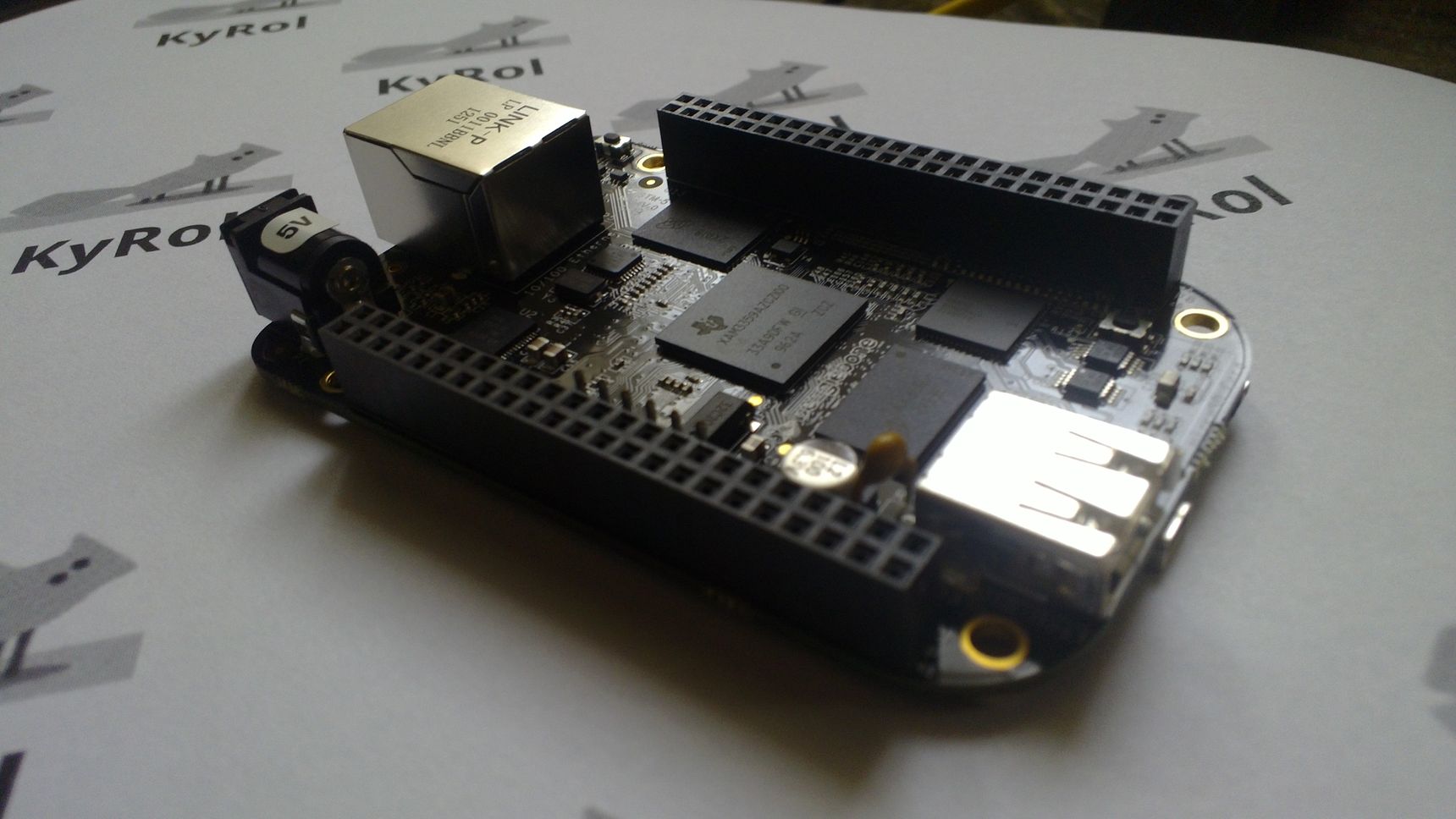

edit:
Got it!
Jest i nowy nabytek - Begle Bone Black
Udostępniam także foto w pełnym resie.
